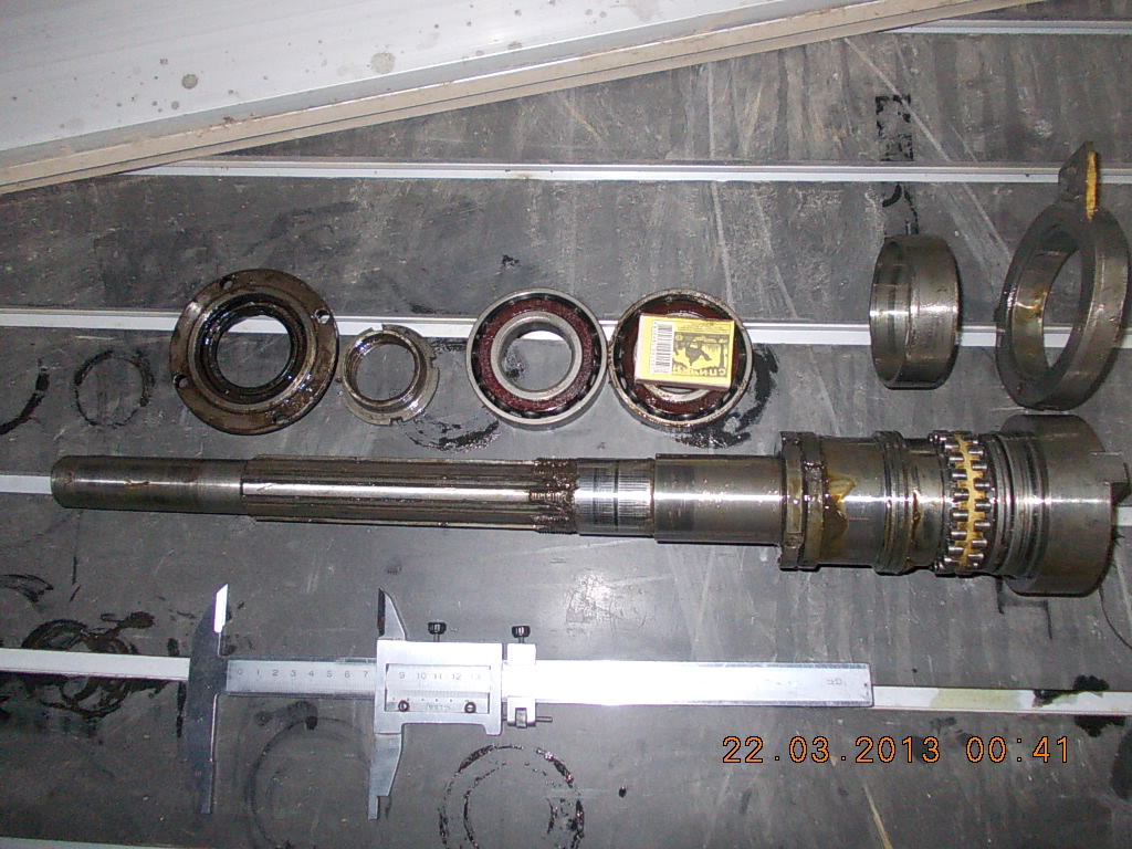

Шпиндель в разобранном виде
DSCN1339.JPG (9495 просмотров) <a class='original' href='./download/file.php?id=13087&mode=view' target=_blank>Загрузить оригинал (237.98 КБ)</a>
Сверху стоят 2 радиальноупорных подшипника 3620В
Номинальная частота вращения: 13000 об./мин. (для жидкой смазки)
http://samip.ru/2011/11/%D0%BF%D0%BE%D0 ... 6208-7208/
Снизу стоит 2х рядный роликовый радиальный 3182110 (аналог NN3010K)
Ориентировочная цена наиболее качественных и дорогих подшипников этого типа составляет около 270 — 280 евродолларов
Максимальная номинальная частота вращения — 12000 об/мин.
http://samip.ru/2012/09/%D0%BF%D0%BE%D0 ... 0-nn3010k/
Все подшипники внешним диаметром 80мм
Снизу подшипник от 6Т80Ш, сверху с китайского шпинделя 3квт :lol:

Re: Мои станочки
Хорошая тема - всегда интересно посмотреть из чего состоят серьезные железки :good:

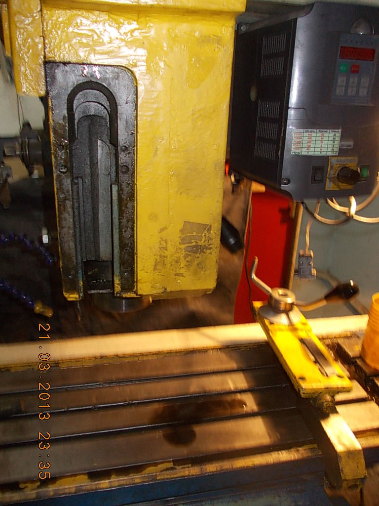

Нашел, из-за чего масло сочится?
Re: Мои станочки
Nick писал(а):всегда интересно посмотреть из чего состоят серьезные железки
после этого китайские шпиндели мелочевка :) На некоторых фрезерных станках клонах китайских в шпинделе пару подшипников стоит :)
Если менять на новые ХОРОШИЕ подшипы нужно около 400 баксов. Все подшипники судя по описанию прецизионные. Если не найду буду старые ставить, но придется на канифоль сажать, чтоб не проворачивались обоймы.
Nick писал(а):Нашел, из-за чего масло сочится?
а на http://cnc-club.ru/forum/download/file. ... &mode=view видишь черную полоску на корпусе шпинделя вот он и пропускает. Думкаю на токарном расточить под второй сальник :)
На той же фотке отверстие в станине, срезал шлифмашинкой переключатель подач. Достал он меня. В него упирается ручка тисков и они при подаче моугт или затягиваться или откручиваться.
