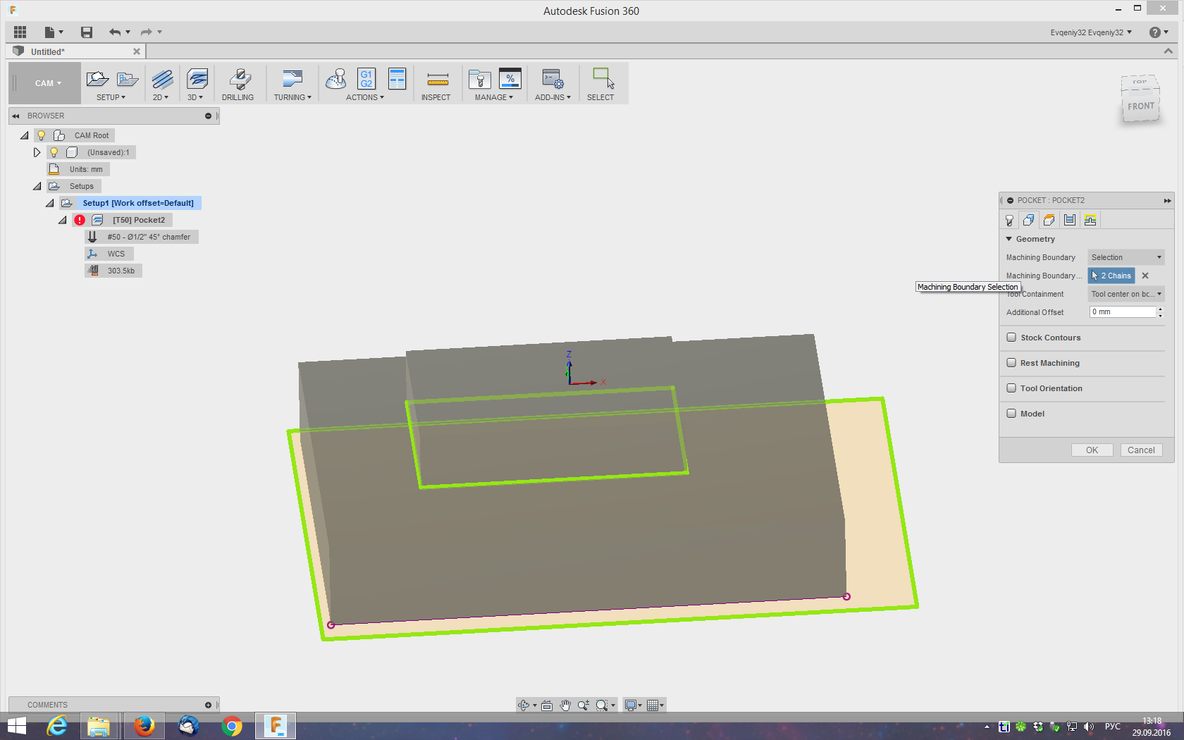

Я тоже так думал, только на втором скрине результат этого. Хоть указанно OUTSIDE но как видим он делает сначала снаружи и почему то не до низа,а потом лезет во внутрь и режет там.

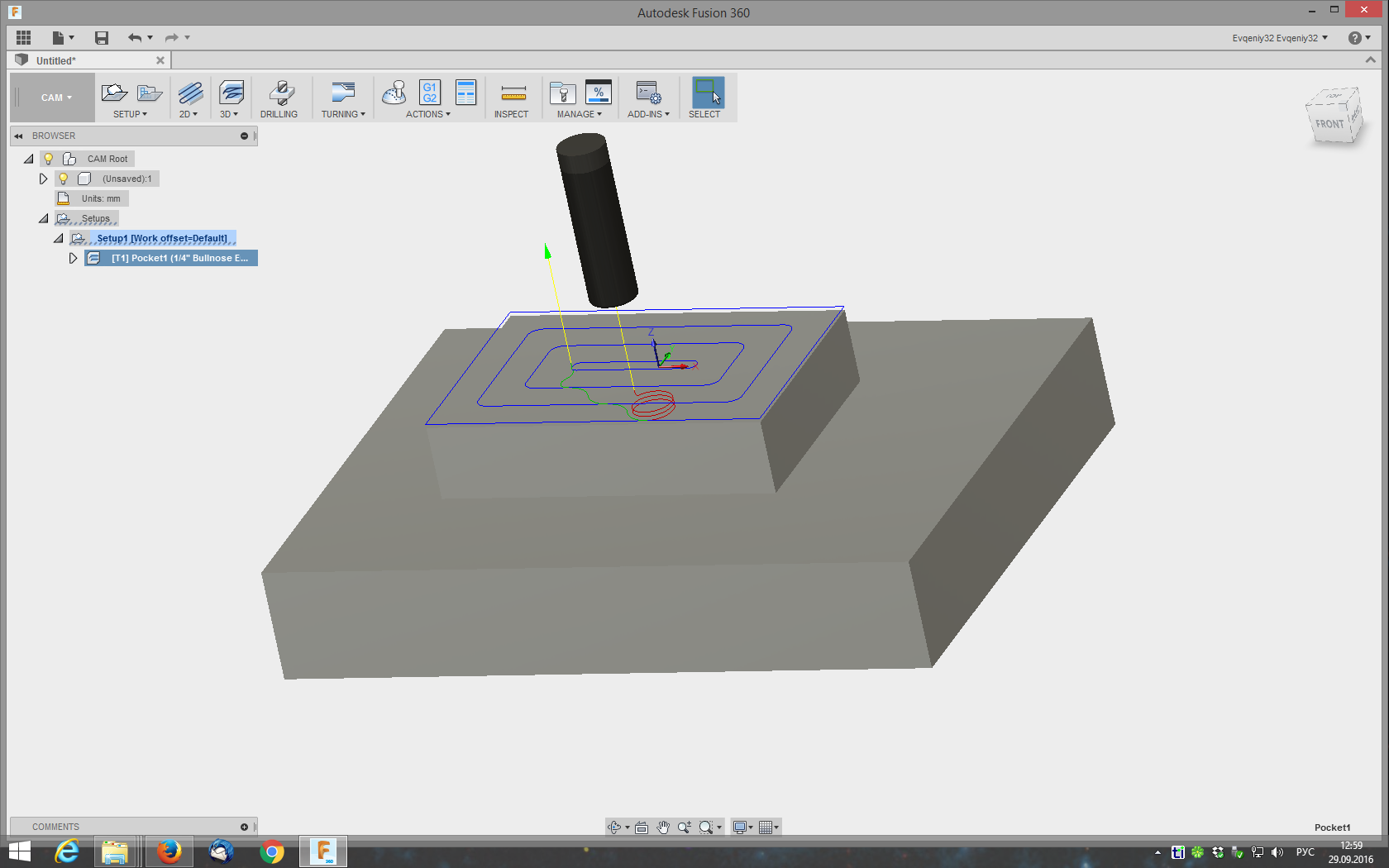

Не пойму как заставить его обрабатывать не внутри а снаружи. Сделал тестовую модельку. Надо обработать все как карман (например) но не трогая центральную бобышку. Кто нибудь делал такое ?
получается только так . А надо ,чтоб наоборот, обработка только снаружи. (4603 просмотра) <a class='original' href='./download/file.php?id=91431&mode=view' target=_blank>Загрузить оригинал (127.67 КБ)</a>
Сам спросил сам отвечаю. Настройки такой не нашел ,но наткнулся на решение. если указать несколько контуров то он будет обрабатывать область между ними:
Если указать вот так (4597 просмотров) <a class='original' href='./download/file.php?id=91439&mode=view' target=_blank>Загрузить оригинал (129.89 КБ)</a>
то получим внешнюю обработку по необходимому контуру (4597 просмотров) <a class='original' href='./download/file.php?id=91440&mode=view' target=_blank>Загрузить оригинал (163.76 КБ)</a>

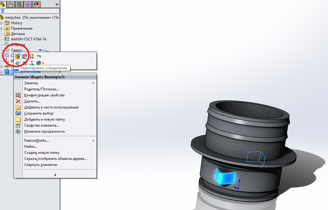

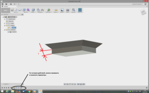

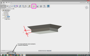

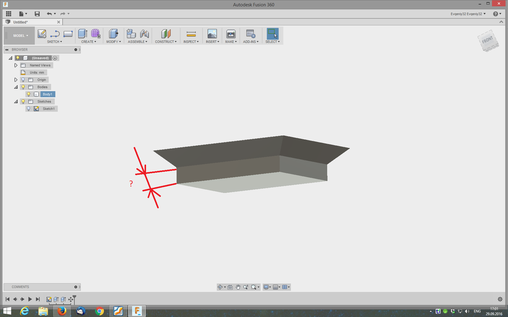

Ага ,часто самый дественный. Особенно когда не знаешь как точно сформулировать вопрос для гуглов. Кстати помоги плиз еще с таким моментом. Решил немного разобраться не только с CAM модулем ,но и с MODEL . Сделал скетч и выдавил разные обьемы из него. Но теперь тыкаюсь и понять не могу как посмотреть насколько они выдвинуты и изменить при необходимости.
Скриншот 2016-09-29 17.01.26.png (4579 просмотров) <a class='original' href='./download/file.php?id=91465&mode=view' target=_blank>Загрузить оригинал (149.75 КБ)</a>
В солиде просто нажимаешь
Скриншот 2016-09-29 17.22.55.png (4579 просмотров) <a class='original' href='./download/file.php?id=91466&mode=view' target=_blank>Загрузить оригинал (240.01 КБ)</a>
И можно и посмотреть параметры и поправить .
А как выполнить аналогичное в fusion ?

Re: Fusion 360
Сообщение NKS »
Taganrog писал(а):Но теперь тыкаюсь и понять не могу как посмотреть насколько они выдвинуты и изменить при необходимости.
Внизу есть история построения, где отображаются все эскизы, элементы и связи. Можно каждый элемент изменять. На твоём скрине нарисовал-где конкретно эта история.
11.png (4569 просмотров) <a class='original' href='./download/file.php?id=91469&mode=view' target=_blank>Загрузить оригинал (180.77 КБ)</a>
Более того, эту историю можно анимировать при желании.

Re: Fusion 360
Сообщение Taganrog »
Нашел спасибо, надо попривыкать.
Про линейку: уже понял :) только очень не привычно...

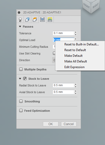

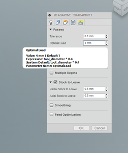

Наверное не только у меня появилось желание изменить параметры по умолчанию во Fusion САМ.
Так вот, если нажать ПКМ на поле ввода, то появится вот такое окошко
правая кнопка мыши (4460 просмотров) <a class='original' href='./download/file.php?id=94354&mode=view' target=_blank>Загрузить оригинал (30.85 КБ)</a>
правая кнопка мыши
Проверил - работает

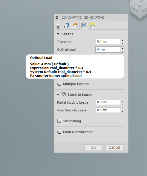

А если с шифтом подвести курсор туда же, то и зависимости покажет
shift и подвести указатель (4460 просмотров) <a class='original' href='./download/file.php?id=94355&mode=view' target=_blank>Загрузить оригинал (38.28 КБ)</a>
Честно говоря, для меня это не очевидно было. Может я не один такой? :thinking:

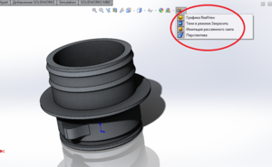

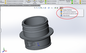

Подскажите, у меня в солиде нет таких красивых картинок деталей как у вас в 125 посте
Хотя стоит 16 солид.
что надо включить? окклюжн?? кто то конкретно знает?

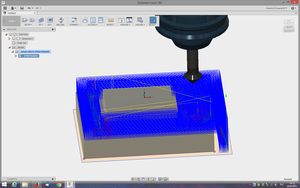

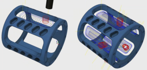

Грянуло крупное обновление. В числе новых функций наконец-то обнаружена 4-х осевая обработка! И много чего интересного.
Все хоббийщики переведены на новый тарифный план Ultimate (самый крутой).

Urec писал(а):Подскажите, у меня в солиде нет таких красивых картинок деталей как у вас в 125 посте
Пользуюсь 15 солидом. (16 ресурсов компа больше требует)но суть думаю одна.
Скриншот 2016-12-21 12.32.10.png (4212 просмотров) <a class='original' href='./download/file.php?id=98154&mode=view' target=_blank>Загрузить оригинал (236.76 КБ)</a>
Скриншот 2016-12-21 12.32.24.png (4212 просмотров) <a class='original' href='./download/file.php?id=98155&mode=view' target=_blank>Загрузить оригинал (187.61 КБ)</a>

Taganrog писал(а):Пользуюсь 15 солидом. (16 ресурсов компа больше требует)но суть думаю одна.
Нужна проф. карта Quadro. Можно разлочить и для обычной карты, но выглядит не очень и глючит.
ПС: у меня на работе одна из младших Quadro, после переустановки винды пропал RealView. Кажется вообще солид переключился в режим софт-GL. Пока не особо напрягает
