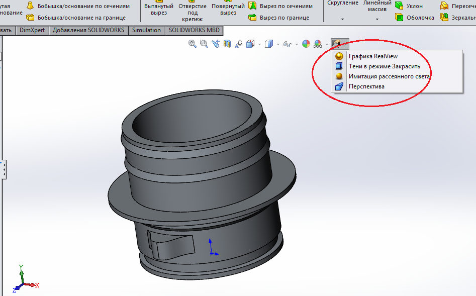

Urec
Сообщения: 403
Репутация: 92
Настоящее имя: Георгий
Откуда: г.Москва
Re: Fusion 360
Сообщение Urec »
Подскажите, у меня в солиде нет таких красивых картинок деталей как у вас в 125 посте
Хотя стоит 16 солид.
что надо включить? окклюжн?? кто то конкретно знает?

Urec писал(а):Подскажите, у меня в солиде нет таких красивых картинок деталей как у вас в 125 посте
Пользуюсь 15 солидом. (16 ресурсов компа больше требует)но суть думаю одна.
Скриншот 2016-12-21 12.32.10.png (4717 просмотров) <a class='original' href='./download/file.php?id=98154&mode=view' target=_blank>Загрузить оригинал (236.76 КБ)</a>
Скриншот 2016-12-21 12.32.24.png (4717 просмотров) <a class='original' href='./download/file.php?id=98155&mode=view' target=_blank>Загрузить оригинал (187.61 КБ)</a>

Taganrog писал(а):Пользуюсь 15 солидом. (16 ресурсов компа больше требует)но суть думаю одна.
Нужна проф. карта Quadro. Можно разлочить и для обычной карты, но выглядит не очень и глючит.
ПС: у меня на работе одна из младших Quadro, после переустановки винды пропал RealView. Кажется вообще солид переключился в режим софт-GL. Пока не особо напрягает
