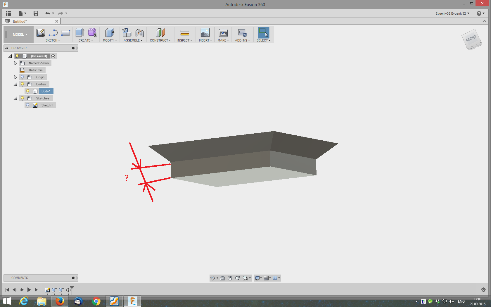

Ага ,часто самый дественный. Особенно когда не знаешь как точно сформулировать вопрос для гуглов. Кстати помоги плиз еще с таким моментом. Решил немного разобраться не только с CAM модулем ,но и с MODEL . Сделал скетч и выдавил разные обьемы из него. Но теперь тыкаюсь и понять не могу как посмотреть насколько они выдвинуты и изменить при необходимости.

Taganrog писал(а):Но теперь тыкаюсь и понять не могу как посмотреть насколько они выдвинуты и изменить при необходимости.
Внизу есть история построения, где отображаются все эскизы, элементы и связи. Можно каждый элемент изменять. На твоём скрине нарисовал-где конкретно эта история.
11.png (4886 просмотров) <a class='original' href='./download/file.php?id=91469&mode=view' target=_blank>Загрузить оригинал (180.77 КБ)</a>
Более того, эту историю можно анимировать при желании.
