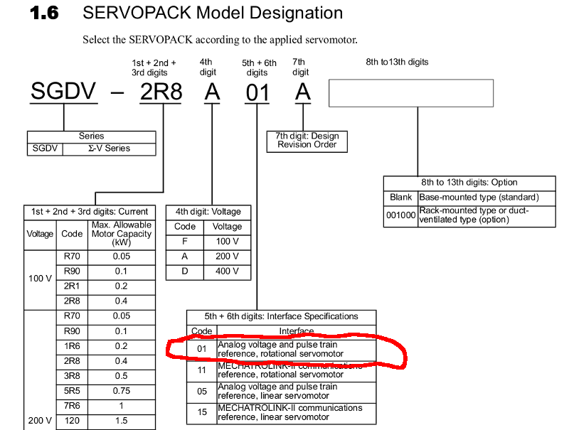

да, 5 сигма видимо только по своему протоколу задание получает... других вариантов не обнаружил.. гады, что сказать. было бы блин железо их можно было бы протокол отреверсить попробовать.. на самом деле странно на мой взгляд, что никто еще не добрался, учитывая что там явно RS485 физика.
Re: Про сервы Yaskawa
Duhas писал(а):да, 5 сигма видимо только по своему протоколу задание получает...
У тебя какая-то негодная 5 сигма. :)

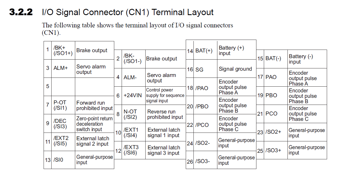

ммм, ок, спасибо за инфу, только я в распиновке разъема не обнаружил аналогового входа почему-то
sigma5cn1.png (2599 просмотров) <a class='original' href='./download/file.php?id=69425&mode=view' target=_blank>Загрузить оригинал (128.53 КБ)</a>
и нигде более не встретил аналогового задания, может плохо смотрел.

Duhas писал(а):ок, спасибо за инфу, только я в распиновке разъема не обнаружил аналогового входа почему-то
Потому что мануал на какую нибудь сетевую серву нашел.

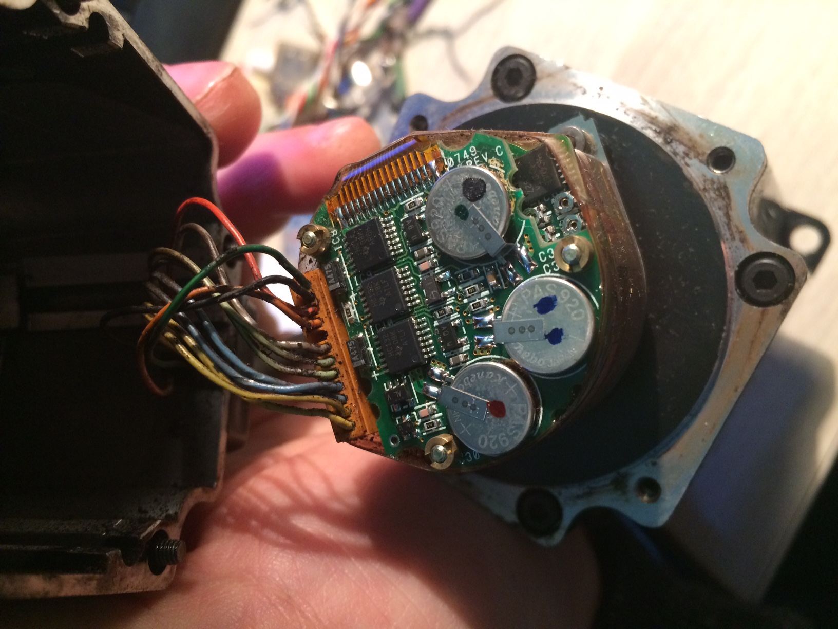

Собираю четвертую ось на серве Яскава. Наткнулся на странный мотор, который не знаю как подключать.
Серва Sigma SGMA-04AS а мотор SGM-04AGSU11. Покупал давно набором, по маркировкам глянул - вроде комплект, а сейчас не могу подключить энкодер. Количество проводов и их цвета не соответствуют данным в мануале...Да и странный он какой-то
IMG_0716.JPG (2467 просмотров) <a class='original' href='./download/file.php?id=73995&mode=view' target=_blank>Загрузить оригинал (501.58 КБ)</a>

Milk писал(а):Да и странный он какой-то
Смахивает на абсолютный энкодер с батарейками :)

Так-то оно так, но в мануале на сигму вообще ни слова про такой конструктив...Да и батарейки на точечной сварке...
В принципе не важно абсолютный он там или инкрементный, главное распиновку понять, а батарейки можно и поменять.

Беда в том, что в мануале две распиновки - на абсолютный и инкрементный энкодер. На инкрементном 9 пинов, на абсолютном 15, а у меня 11...И по цветам не бьется, и по батарейкам тоже в мануале на сигму совсем не так всё. Впечатление что мотор какой-то другой...Только вот какой...
Milk писал(а):На инкрементном 9 пинов, на абсолютном 15, а у меня 11.
9 пинов + 2 пина на батарейку = 11

Знать бы по цветам...Так и не нашел пока ни в одном мануале.
