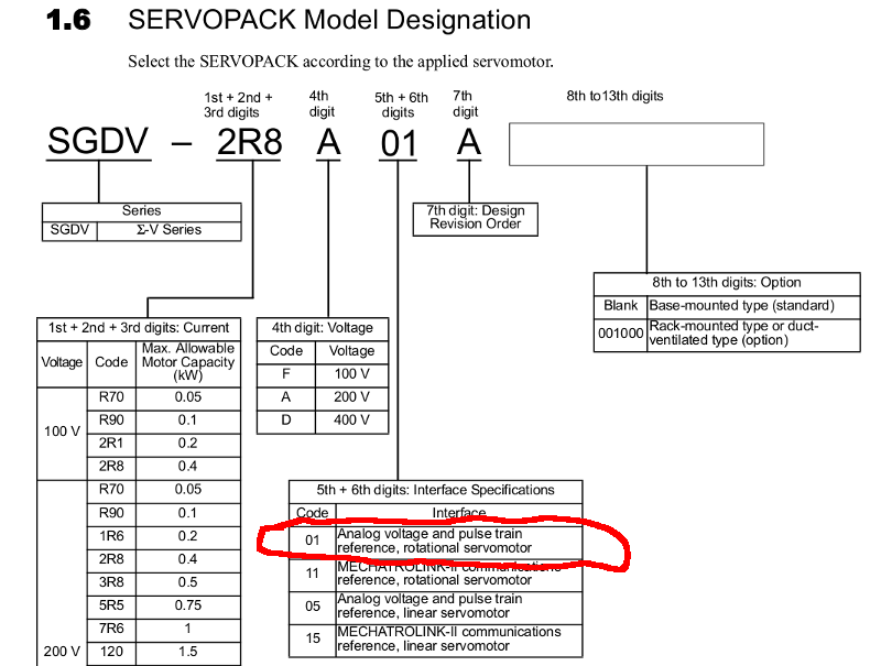

Re: Про сервы Yaskawa
Duhas писал(а):да, 5 сигма видимо только по своему протоколу задание получает...
У тебя какая-то негодная 5 сигма. :)
SIEPC80000045C SigmaV User_Manual_Design_Maintenance_Rotational_Motor.png (2615 просмотров) <a class='original' href='./download/file.php?id=69424&mode=view' target=_blank>Загрузить оригинал (134.9 КБ)</a>

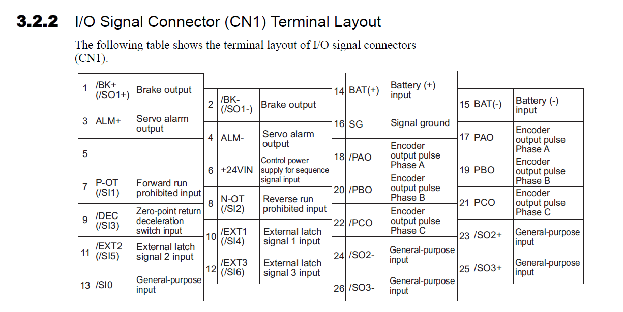

ммм, ок, спасибо за инфу, только я в распиновке разъема не обнаружил аналогового входа почему-то
sigma5cn1.png (2611 просмотров) <a class='original' href='./download/file.php?id=69425&mode=view' target=_blank>Загрузить оригинал (128.53 КБ)</a>
и нигде более не встретил аналогового задания, может плохо смотрел.
Duhas писал(а):ок, спасибо за инфу, только я в распиновке разъема не обнаружил аналогового входа почему-то
Потому что мануал на какую нибудь сетевую серву нашел.
