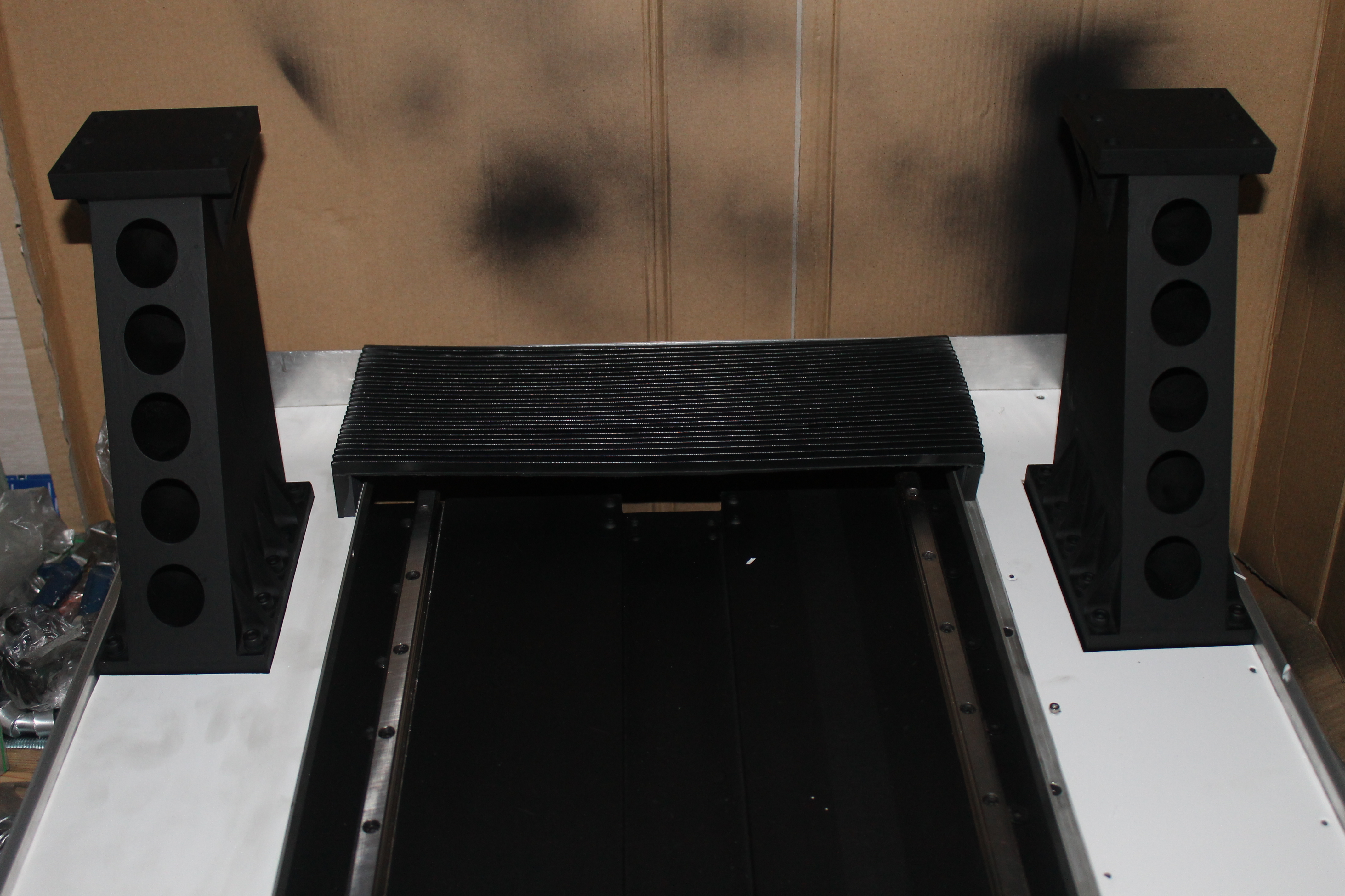

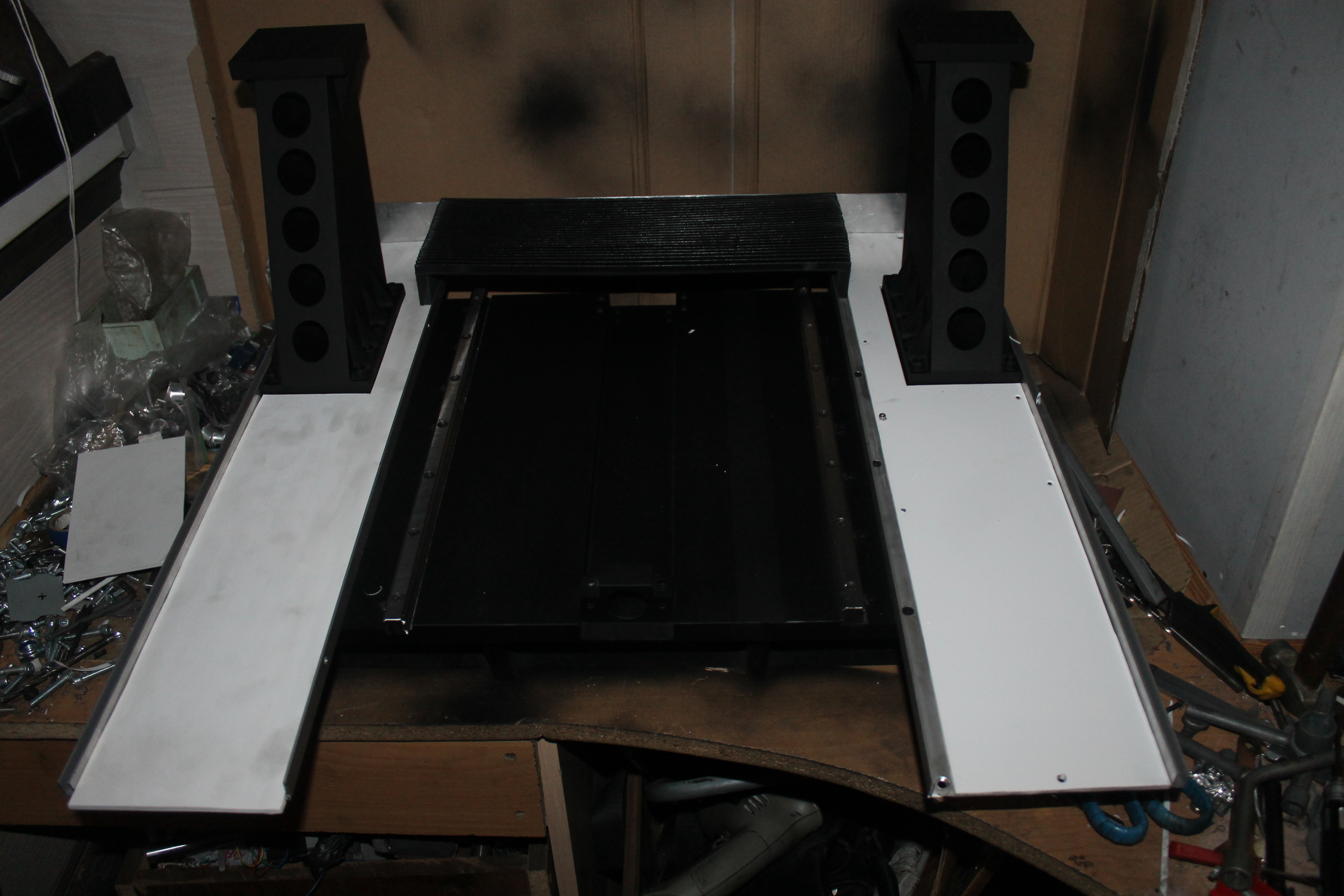

Что успел :)
IMG_2891.JPG (2850 просмотров) <a class='original' href='./download/file.php?id=116681&mode=view' target=_blank>Загрузить оригинал (3.3 МБ)</a>
IMG_2892.JPG (2850 просмотров) <a class='original' href='./download/file.php?id=116682&mode=view' target=_blank>Загрузить оригинал (3.45 МБ)</a>

Эта защита же не приемлема здесь. Вся стружка будет в складках собираться. Ленту почему не ставишь?

Силвер писал(а):Эта защита же не приемлема здесь. Вся стружка будет в складках собираться. Ленту почему не ставишь?
Что-то возможно и соберётся, но оснавная часть смоется СОЖ.
Да с лентой мороки много, даже не думал, возможно позже на телескоп переделаю.

Гофра на столе еще и без зацепа это ад хуже самого голимого китайца. А сож в ней лужу сделает как на умных станках :lol:

frezeryga писал(а):Гофра на столе еще и без зацепа это ад хуже самого голимого китайца. А сож в ней лужу сделает как на умных станках :lol:
Ну сделает и сделает, я же не утверждаю что это хорошо, будем посмотреть.
Мне она нужна на первое время, так как на нём защиту допиливать, а такой вариант самый простой чтобы хоть как-то более или менее защитить,
всяко лучше пакета или тряпки :hehehe:

ну и поставил бы щитки из пластика (ход по этой оси где - то 250мм) на первое время :) так и прижились бы :hehehe: ...а гофра ,да еще и под сож ... :wik:

Chili писал(а):ну и поставил бы щитки из пластика (ход по этой оси где - то 250мм) на первое время :) так и прижились бы :hehehe: ...а гофра ,да еще и под сож ... :wik:
вообще-то я и хотел телескоп из пластика сделать, но делать то его на этом станке, вот и пришлось гофру городить, возможно сделаю щетки и приклею поверх гофры

frezeryga писал(а):без зацепа это ад хуже самого голимого китайца.
Скажи,а что тебе даст зацеп в горизонтальном положении?
