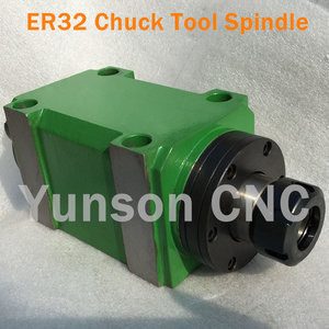

Заказал я всё таки себе шпиндель ER32, а не ВТ30. Габарит хоть и практически одинаковый, но не очень хочется заморачиваться с шомполом.
Так что можно будет и фрезы(монолитки) до 20 мм. пихать и фасонку на 40 мм. (больше не бонадобится).
У меня собственно вопрос по подшам. Там(со стороны цанги) стоят 3 шт. 6007, что думаете если их заменить на 2 шт. nn3007.

Lafayette писал(а):Заказал я всё таки себе шпиндель ER32, а не ВТ30.
Шомпол это не заморочка - это благодать. Зарядил оправки инструментом и меняй хоть по 100 раз, только корректор в контроллере ставь. А вот каждый раз крутить гайку, менять цангу, перемерять инструмент - вот реальный геморроище!

Я хотел сначала, но сделал бы подачу СОЖ через шомпол, но нужно под это дело место, да и под сам шомпол, а место у меня ограничено. Да и поменять пару раз фрезу за 1-2 дня думаю что не проблема, мне серию не гнать, детали практически все будут в единственном экземпляре.

Про шпиндель....а крутить чем и как будешь ?
Прикидывал ,как диапазон стале-люминиевый перекрыть по оборотам?

Константин23 писал(а):Про шпиндель....а крутить чем и как будешь ?
серва на 1.5 кВт 6000 об/мин. возможно через редукцию, пока не решил.
Хватит и по стали, и по ал.

Хороший. Хочу такой же, во сколько обошлось?

Силвер писал(а):Хороший. Хочу такой же, во сколько обошлось?
11400 с доставкой до двери.
Это зря. А когда резьба или конус сдохнут на шпинделе, че делать? Шомпол можно было автоматизировать и мож и автосмену засунуть.
Да я прекрасно понимаю преимущества, но мне не поток гнать, поэтому автосмена ни к чему, а по поводу сдохнут, думаю что хватит на долго, да и сдохнуть на любом может всё что угодно.

Lafayette писал(а):3 шт. 6007, что думаете если их заменить на 2 шт. nn3007
а сам как думаешь? тип воспринимаемой нагрузки разный (nn только радиальную), посадка на вал разная (NN с конусом)
да ни как не думаю, так как в подшипниках особо не понимаю, по поводу посадки чёт тупанул, не заметил.
Можете что посоветовать на замену 6007.

Если я правильно понял, то нужно поставить два 7007 и один 6006, только не пойму как их пихать тогда. 6006 между 7007 или с краю, но тогда с какого?
