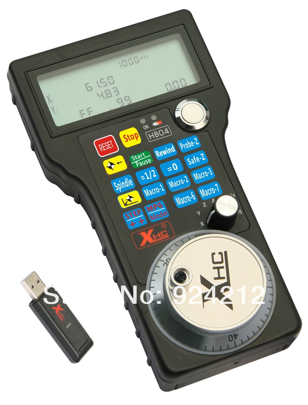

Имеется беспроводной пульт для NC Studio, вот такой CNC 3,4 Axis Wireless Remote Handle MPG Remote Controller
На NC Studio так и не перешел и пульт валялся пару лет.
Вобщем решил попробовать его приспособить для Mach3, подправил драйвер(плагин), вроде работает, обратная связь есть, на кнопки тоже реагирует.
Но пультом еще не пользовался и еще не разобрался как там настраивать. Мне кажется что несколько кнопок перепутаны :)
У кого есть такой пульт проверьте, работает или нет и все ли правильно.
ShuttlePro.rar
(224.84 КБ) 379 скачиваний

Хотел глянуть, но у NC studio софт даже не запустишь без вставленной карты :)
Карта то есть но вставлять некуда.
На счет драйвера для Mach3, все работает с пультом от NC studio, но кнопки работают как на мачевском пульте.
Как на этом
670811903_501.jpg (3837 просмотров) <a class='original' href='./download/file.php?id=106467&mode=view' target=_blank>Загрузить оригинал (182.25 КБ)</a>
Самый просто вариант это найти такую наклейку на кнопки и тогда никакой разницы от родного пульта.
А так придется наверное потрошить драйвер и переназначать кнопки.
