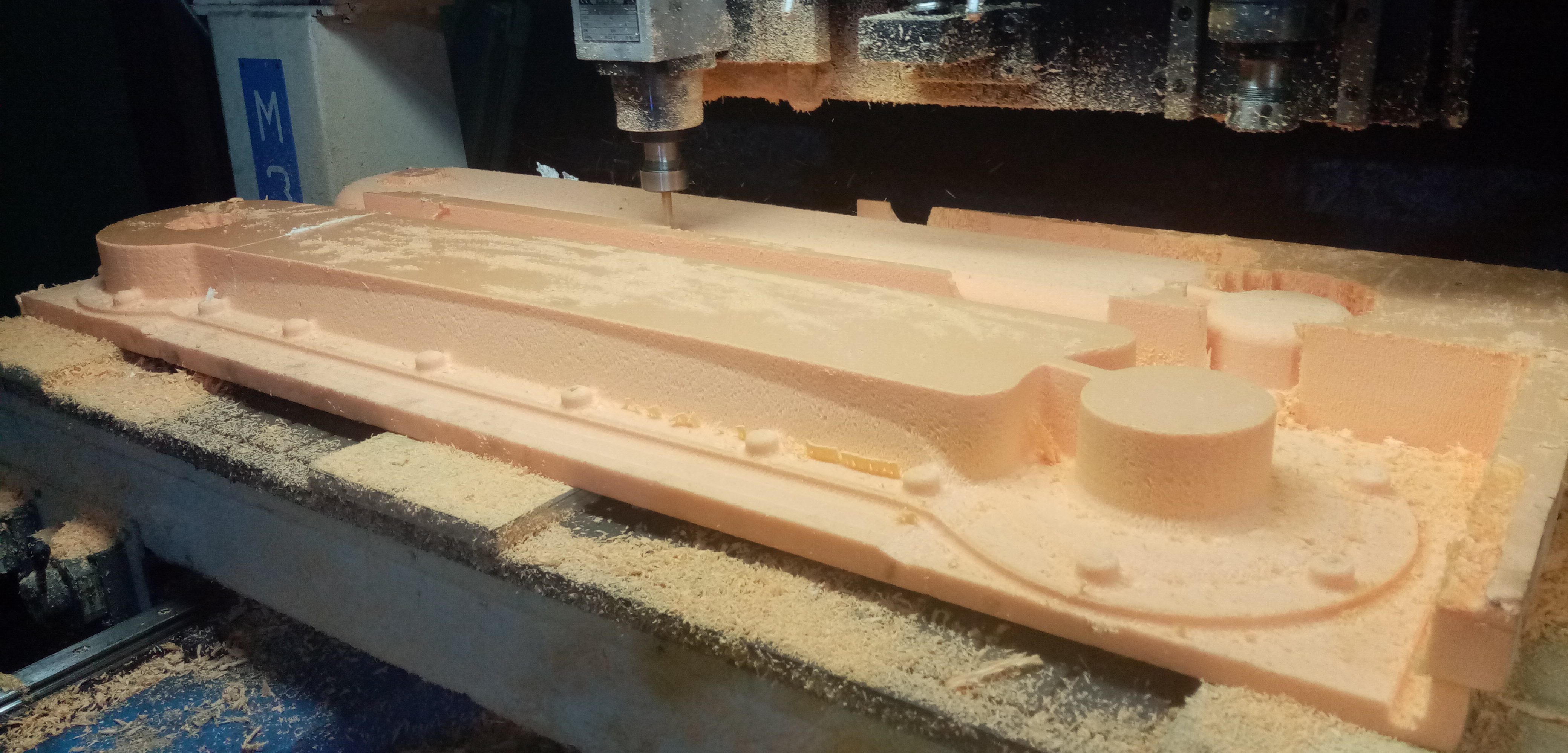

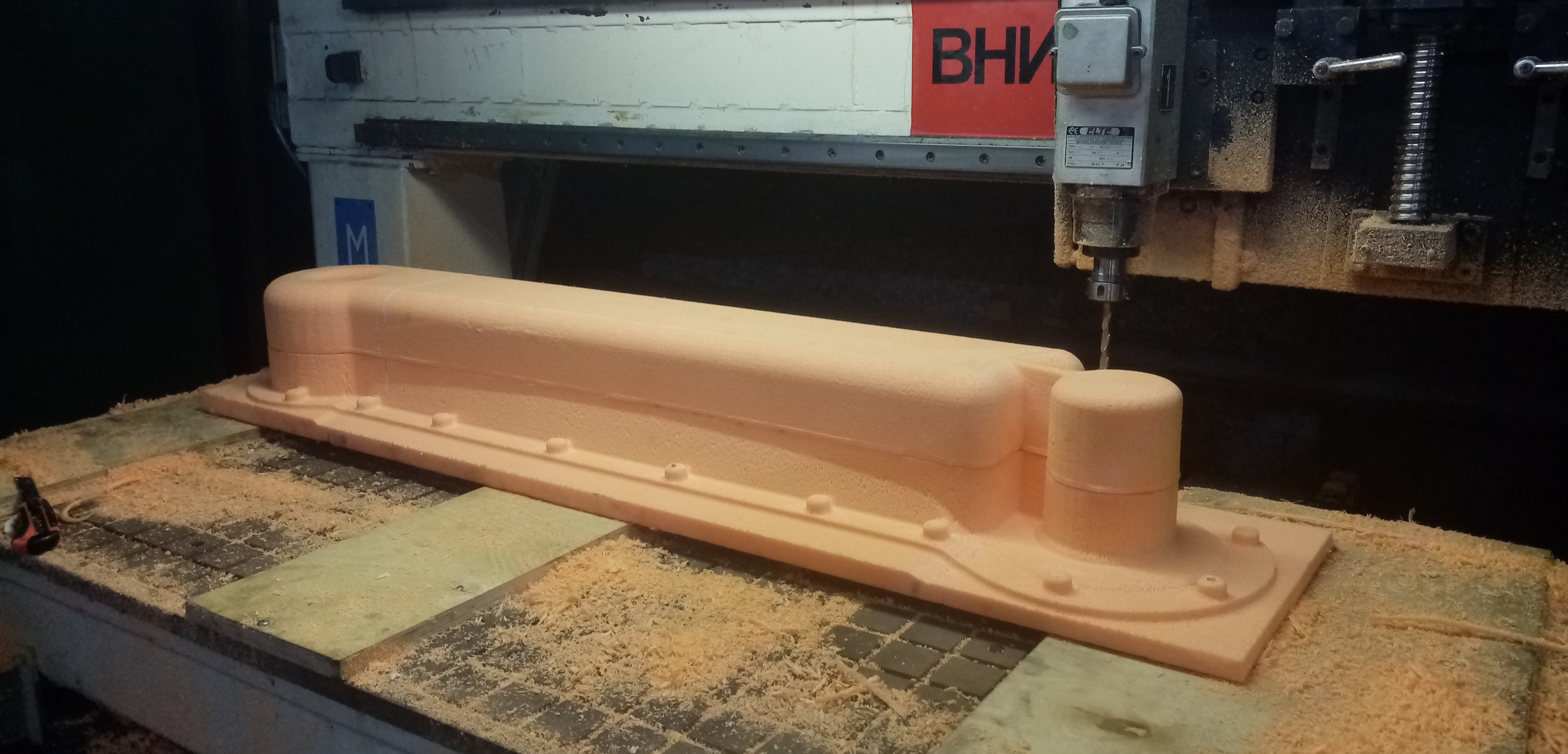

Вот фрезерую мастермодели, шпиндель греется рука не держит. Так у всех? Сервоприводы холодные.
IMG-20201021-WA0015.jpeg (2402 просмотра) <a class='original' href='./download/file.php?id=187749&mode=view' target=_blank>Загрузить оригинал (1.01 МБ)</a>
IMG-20201021-WA0013.jpeg (2402 просмотра) <a class='original' href='./download/file.php?id=187750&mode=view' target=_blank>Загрузить оригинал (1.06 МБ)</a>
IMG-20201021-WA0011.jpeg (2402 просмотра) <a class='original' href='./download/file.php?id=187751&mode=view' target=_blank>Загрузить оригинал (1.04 МБ)</a>

Urec писал(а): ↑ Вот фрезерую мастермодели, шпиндель греется рука не держит. Так у всех? Сервоприводы холодные.
Шпиндель воздушный?
У меня подобный на 800 Вт тож греется изрядно: по ощущениям градусов до 50-60 может.
Когда фрезеровал пенополистирол, иногда не включал помпу охлаждения (жидкостное охлаждение шпинделя). Шпиндель грелся ну максимум до 35.
Кстати, почему ЭППС не приклеен к жесткой подложке? его же гнет при фрезеровке безбожно.

Да шпиндель 3.3квт воздушный 18000об но я думаю он медленно у меня еще крутится, не разобрался еще как управлять pwm частотником а не аналоговым заданием, оказалось что я не заказал Владимиру распаять аналоговое задание на плате step dir
Получается 3.5в из 10в управления максимум сейчас, около 6-7 тыс оборотов
Вообще тут вакуумный стол, но мне что то стремно вакуумный насос несколько часов подряд гонять.
Пришлось фанерку прикрутить и к ней саморезиками. Толщина 100мм,нормально стоит, вполне жестко.
А как потом отрывать эппс от подложки этот?
