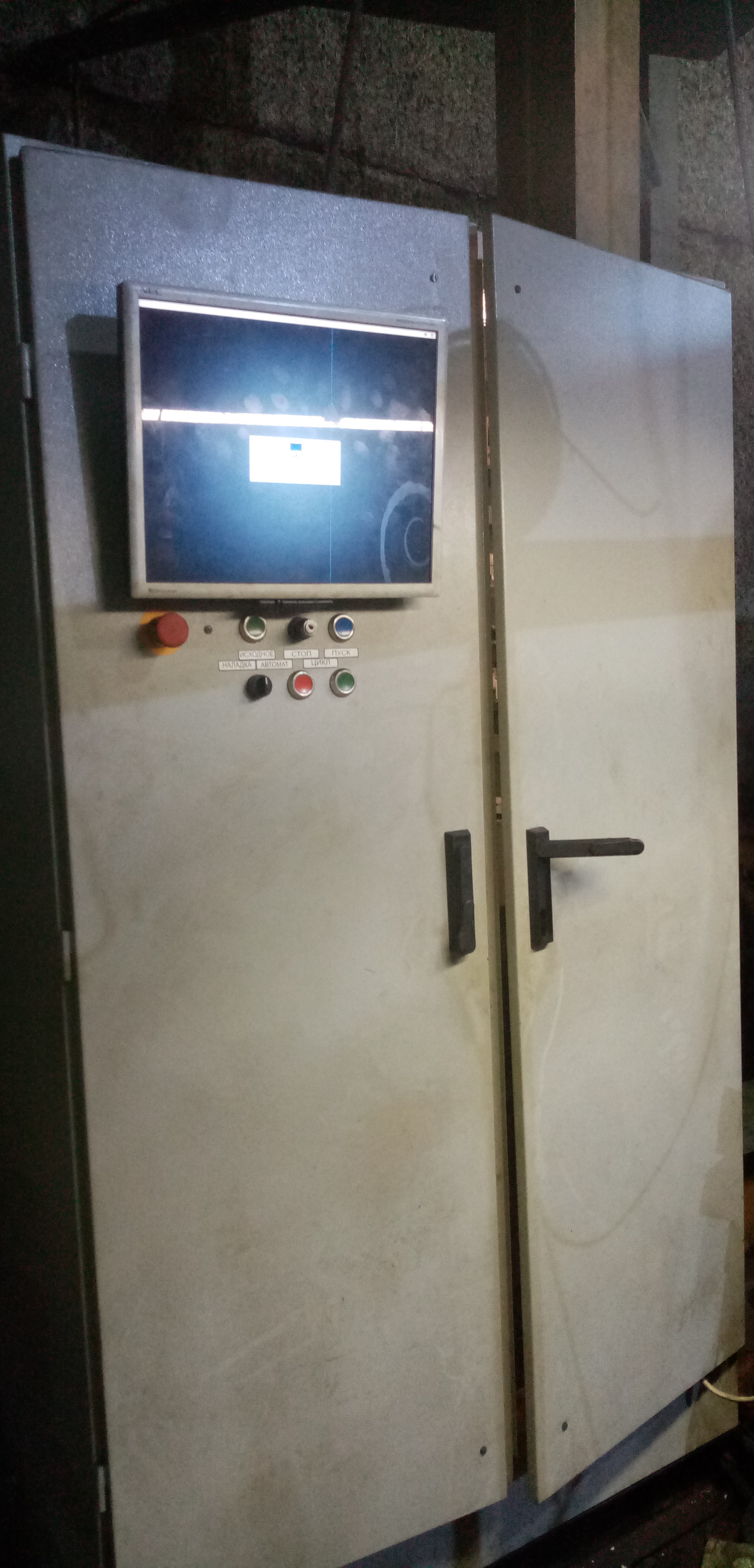

Здравствуйте
Прикрепляю ini и hal от роутера
Что добился-все оси перемещаются но перемещаются рывками, ненормально, нестабильно. не этого я ожидал от серв митсубиши
Обратная связь в линукс не заведена, всё рассогласование решается на стороне привода, там же настраивается.
более менее перемещается ОХ на зубчатой рейке
обе ШВП и ОУ и OZ крутятся с диким скрежетом как будто подшипники развалились.
Автотюнинг 1 и автотюнинг 2 не помогают
для мануал тюнинга нужно знать момент инерции передвигаемого механизма и так же подобрать 3 коэффициента.
у сервы 131 000 с копейками импульсов на оборот. Сначала настраивается электронный делитель чтобы согласовать количество импульсов сервы с 1мм перемещения исполнительного механизма.
я настроил делитель чтобы в линуксе для оси на швп без редуктора SD_FB_SCALE = 1000 то есть единичный тик 1 микрон ось ездиет на заданное расстояние но скрежет дикий.
Чтобы не топтаться на месте я решил подключить управление шпинделем по аналоговому заданию.
Шпиндель на 18000об при 10В задания.
Процесс пошел, задание выдалось но больше 3.5 в напряжение на плате AOUT не поднялось. как только оно поднимается выше, идет переполнение и снова с нуля начинается рост задания.
И при этом шпиндель так и не закрутился :cry:
хотя и run при включении на нем загарается и аналогове задание на клеммах есть.
силы на исходе) я почти сломался без радующих душу результатов

Ну, нужно по отдельности.
По шпинделю:
1.Отсоедините шпиндель от платы.
2.Установите на выходе какое нибудь значение setp topcisd.1.PWM.dcontrol0 5.5
3.Подайте активный сигнал enable_drive/
На выходе нужно проконтроллировать тестером на клемме AOUT наличие 5.5в.
По осям.
Я бы сделал так:
Отсоединил мотор от станка.
Установил на выходе какое нибудь значение setp to_pcisd.1.step_dir.outstep0 2
Посмотреть что двигатель крутится плавно, без скрежета подшибников и чего там ещё.
Затем обратно подключить этот канал к выходу PID. Покрутить влево/ вправо, настроить PID.
При настроенном PID график f-error сюда.

Господа помогите пробить последний рубеж в настройке осей станка. Я подразобрался с настройками серв, в ручном режиме с кнопок на приводе они прекрасно крутятся и в автотюнинге можно выбрать им характеристику помягче-пожестче пока не зазвенят. А дальше от привода надо отстать и настроить степ дир в линуксе через пид коэффициенты как не странно, глядя на axisN. F-error в халскопе. И у меня не получается подобрать никакие коэффициентики чтобы ошибка эта не шумела. А шум этот вызывает дерганья при перемещении оси. Какие должны быть пид коэффициенты для степдир?
IMG-20201013-WA0013.jpeg (2627 просмотров) <a class='original' href='./download/file.php?id=187513&sid=7fa1603ad8fb3911118c86c2cf70fa87&mode=view' target=_blank>Загрузить оригинал (706.88 КБ)</a>
Re: Настраиваем контроллер to_pci.
Urec писал(а): ↑ глядя на axisN. F-error в халскопе
А не надо туда глядеть. Нужно смотреть в pid.N.error.
Urec писал(а): ↑ Какие должны быть пид коэффициенты для степдир?
P = 1000.0
I = 0.0
D = 0.0
FF0 = 0.0
FF1 = 1.0
FF2 = 0.0
BIAS = 0.0
DEADBAND = 0.0
MAX_OUTPUT = 0.0
stepconf их сам проставляет.

Всегда хотел эту картиночку фрезернуть как отдать честь форуму который помогает мне на линуксе запустить уже 3 станок)
Tribute to cnc-club
Все проблемы со скрежетом осей были потому что я не снял тормоз с оси У на швп :monkey:
А потом оси начали ездить тихо но рывками. Владимир помог мне настроить коэффициенты чтобы шумы были минимальными но рывки остались....
И мой пвтливый ум решил поменять дешевую усб клавиатуру с заведомо рабочего фрезерного гф2171 на линуксе и наконец все поехало ровно.
Понастраивал, концевики для обнуления подключил и вот первая стружка
Осталось шпиндель заставить крутиться на максимум потому что сейчас у меня просто пвм выходит с платы а не 0-10в
И ходы по осям поточнее прописать, подключить e stop в линукс, короче по мелочи. И надо устанавливать что то для обьемки типа павермилл или арткам и аспирацию покупать, пыльное это дело.
На столе стоит вакуумный насос, надо попробовать как оно работает...
И линукс на что то ругается rfind
И гкод не прорисовывает
Наверно я какой то компонент не загружаю
IMG-20201015-WA0021.jpg (2552 просмотра) <a class='original' href='./download/file.php?id=187575&sid=7fa1603ad8fb3911118c86c2cf70fa87&mode=view' target=_blank>Загрузить оригинал (130.08 КБ)</a>
