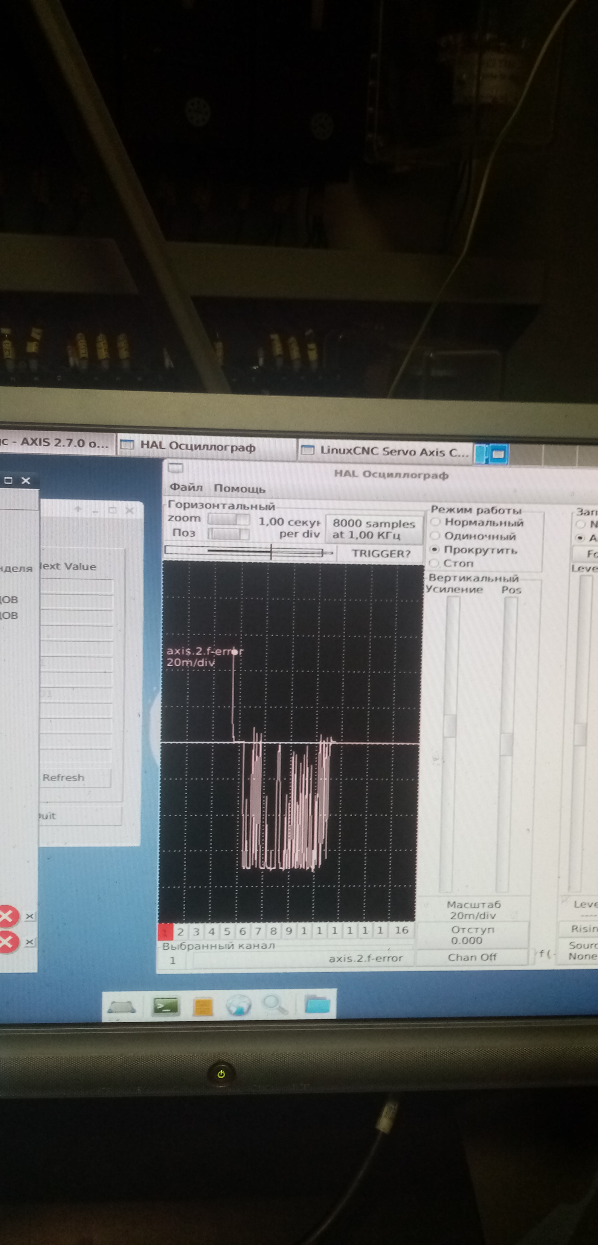

Господа помогите пробить последний рубеж в настройке осей станка. Я подразобрался с настройками серв, в ручном режиме с кнопок на приводе они прекрасно крутятся и в автотюнинге можно выбрать им характеристику помягче-пожестче пока не зазвенят. А дальше от привода надо отстать и настроить степ дир в линуксе через пид коэффициенты как не странно, глядя на axisN. F-error в халскопе. И у меня не получается подобрать никакие коэффициентики чтобы ошибка эта не шумела. А шум этот вызывает дерганья при перемещении оси. Какие должны быть пид коэффициенты для степдир?
IMG-20201013-WA0013.jpeg (2615 просмотров) <a class='original' href='./download/file.php?id=187513&mode=view' target=_blank>Загрузить оригинал (706.88 КБ)</a>
Re: Настраиваем контроллер to_pci.
Urec писал(а): ↑ глядя на axisN. F-error в халскопе
А не надо туда глядеть. Нужно смотреть в pid.N.error.
Urec писал(а): ↑ Какие должны быть пид коэффициенты для степдир?
P = 1000.0
I = 0.0
D = 0.0
FF0 = 0.0
FF1 = 1.0
FF2 = 0.0
BIAS = 0.0
DEADBAND = 0.0
MAX_OUTPUT = 0.0
stepconf их сам проставляет.

Urec писал(а): ↑ А дальше от привода надо отстать и настроить степ дир в линуксе через пид коэффициенты как не странно, глядя на axisN. F-error в халскопе.
Я вообще выкинул из конфигурации все pid, работает прекрасно: viewtopic.php?p=580416#p580416

Все проблемы со скрежетом осей были потому что я не снял тормоз с оси У на швп :monkey:
А потом оси начали ездить тихо но рывками. Владимир помог мне настроить коэффициенты чтобы шумы были минимальными но рывки остались....

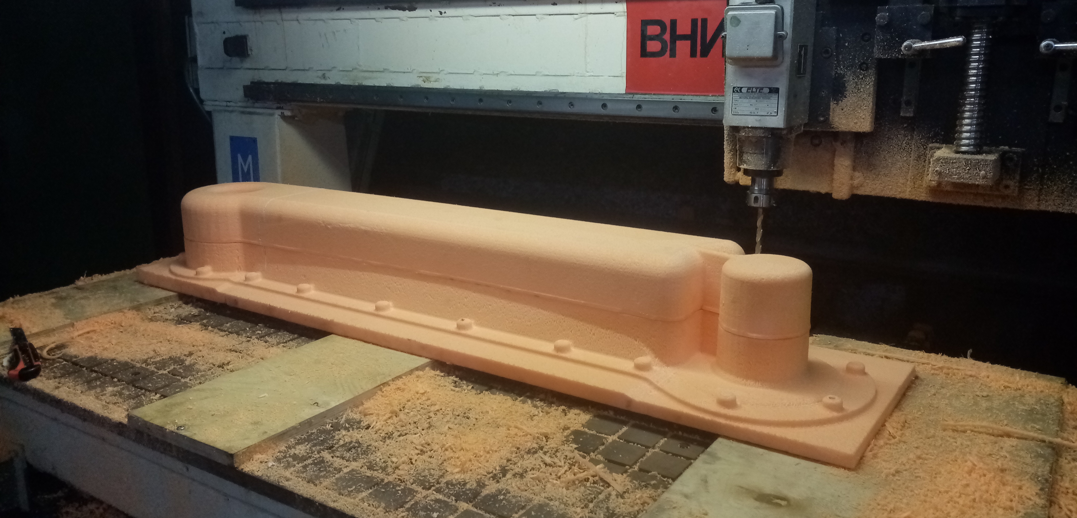

Вот фрезерую мастермодели, шпиндель греется рука не держит. Так у всех? Сервоприводы холодные.

Urec писал(а): ↑ Вот фрезерую мастермодели, шпиндель греется рука не держит. Так у всех? Сервоприводы холодные.
Шпиндель воздушный?
У меня подобный на 800 Вт тож греется изрядно: по ощущениям градусов до 50-60 может.
Когда фрезеровал пенополистирол, иногда не включал помпу охлаждения (жидкостное охлаждение шпинделя). Шпиндель грелся ну максимум до 35.
Кстати, почему ЭППС не приклеен к жесткой подложке? его же гнет при фрезеровке безбожно.

Да шпиндель 3.3квт воздушный 18000об но я думаю он медленно у меня еще крутится, не разобрался еще как управлять pwm частотником а не аналоговым заданием, оказалось что я не заказал Владимиру распаять аналоговое задание на плате step dir
Получается 3.5в из 10в управления максимум сейчас, около 6-7 тыс оборотов
Вообще тут вакуумный стол, но мне что то стремно вакуумный насос несколько часов подряд гонять.
Пришлось фанерку прикрутить и к ней саморезиками. Толщина 100мм,нормально стоит, вполне жестко.
А как потом отрывать эппс от подложки этот?
