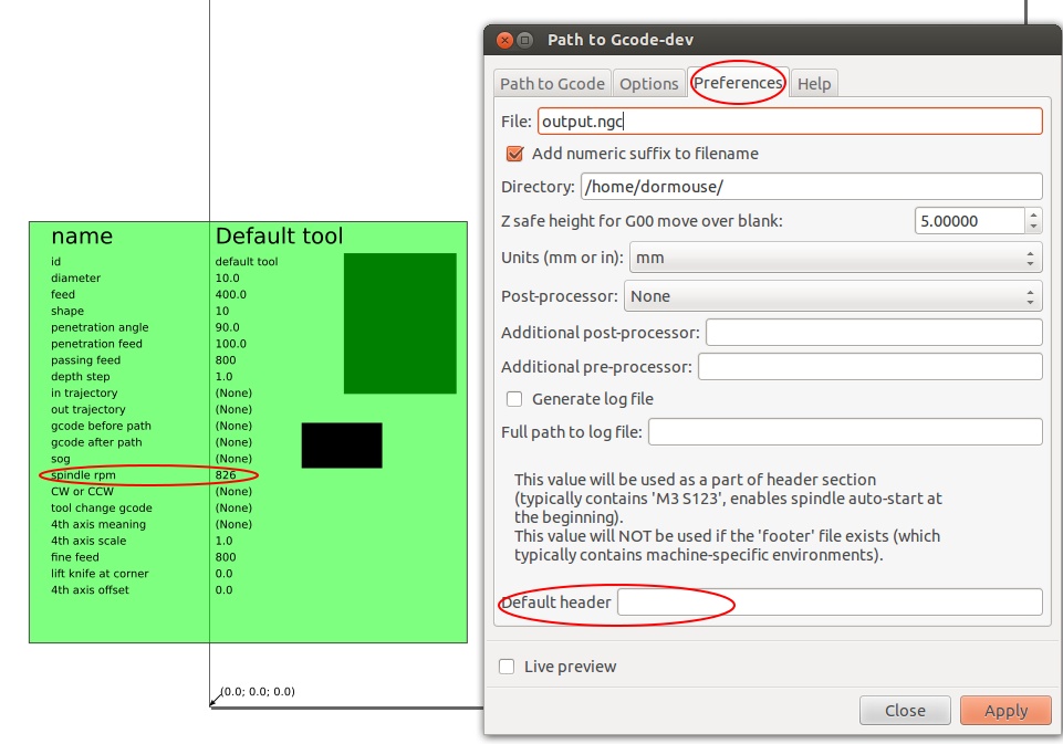

Когда создал в tools library-dev таблицу (зелененькую такую), то в ней пишешь диаметр фрезы, подачу, скорость врезания по Z, и там же обороты шпинделя.
dormouse
Сообщения: 334
Зарегистрирован: 27 фев 2010, 09:55
Репутация: 15
Re: Gcodetools - plug-in Inkscape для экспорта в Gcode
Сообщение dormouse »
Сделал, оставив строку ПУСТОЙ.
inkscape-empty.jpg (4939 просмотров) <a class='original' href='./download/file.php?id=27430&mode=view' target=_blank>Загрузить оригинал (155.63 КБ)</a>
Получилось:
(Header)
(Generated by gcodetools from Inkscape.)
(Using default header. To add your own header create file "header" in the output dir.)
                             <==== Тут ожидаемо пусто
(Header end.)
G21 (All units in mm)
(Start cutting path id: rect3731 at depth: -0.125)
(path id: rect3731 at depth step: -0.125)
(path len: 64.91111)
(Change tool to Default tool)
M03 S826             <=== Тут ожидаемо скорость из свойств инструмента
G00 Z5.000000
G00 X23.861389 Y73.127032
(Subpath start)
G01 Z-0.125000 F100.0(Penetrate)
NightV: Возможно имеется в виду, что нужно ПОЛНУЮ таблицу свойств, а не краткий "cylinder"? Сравните со скриншотом.
output_0002.ngc
(1.2 КБ) 1110 скачиваний
sxx-test.svg
(28.65 КБ) 937 скачиваний

dormouse писал(а):Сделал, оставив строку ПУСТОЙ.
Точно - работает. Большое спасибо!
dormouse писал(а):Возможно имеется в виду, что нужно ПОЛНУЮ таблицу свойств, а не краткий "cylinder"?
так и делал, но видать что-то пропустил :thinking:
Ваш файлик sxx-test.svg сработал, щас есть включение шпинделя и обороты, перед началом перемещений как и на Вашем примере,
одной строкой :good:

Для пользователей не-ночной сборки Inkscape оказалось что dxf_input.py "слишком новый", исправлено.
Так же исправлено переопределение выходной папки в случае ошибки под всеми платформами.
Nick: Как технически лучше реализовать ссылку на последнюю рабочую версию для тестирования? В шапке?
gct-292.20.rar
