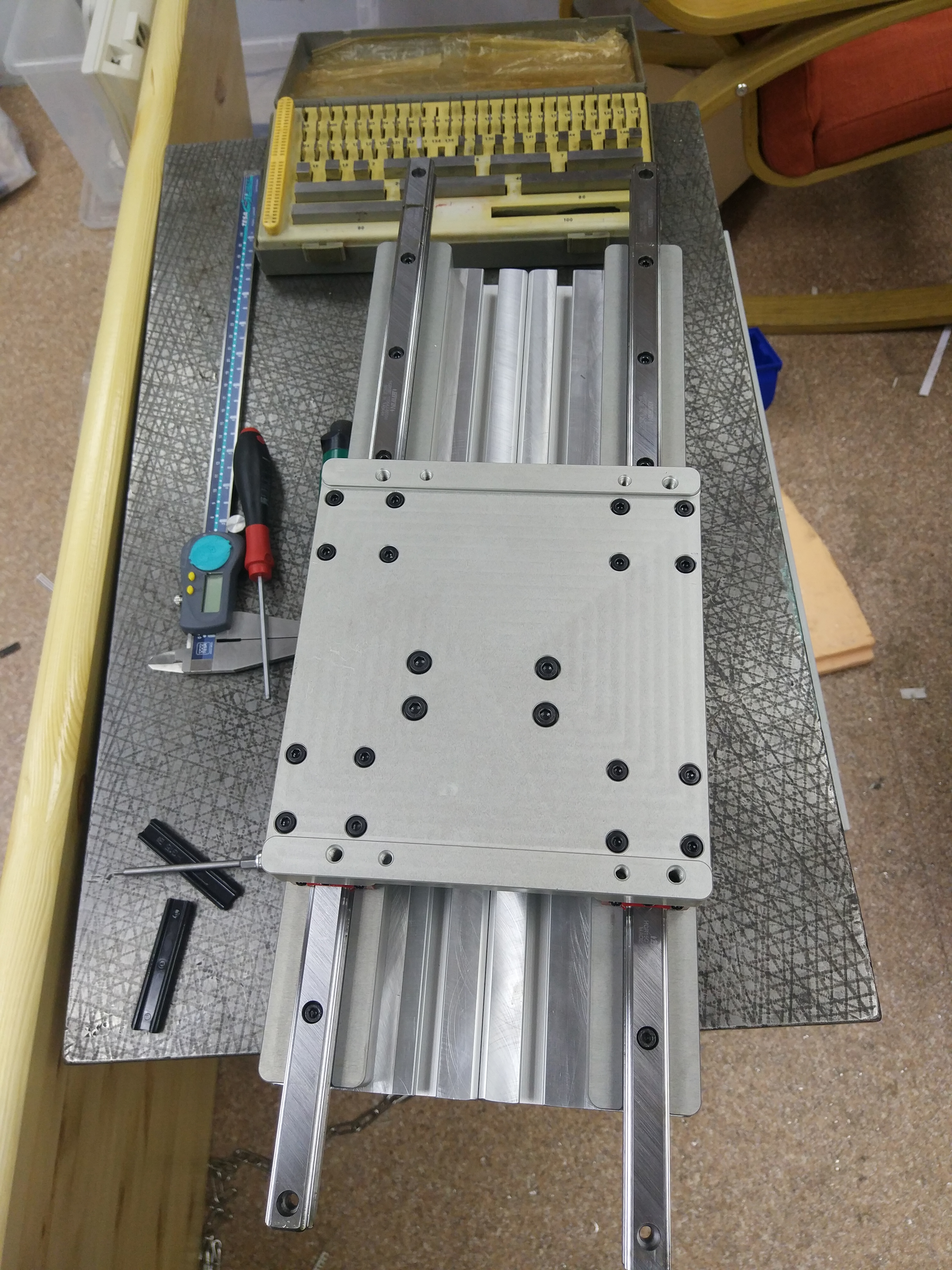

Продолжаем понемногу.

frezeryga писал(а):Продолжаем понемногу.
Смысл анодировать деталь, если видны следы от фрезы?
Сообщения: 13713
Re: Мелкий станочек 300х200х100
Для защиты от окисления и для красоты.
