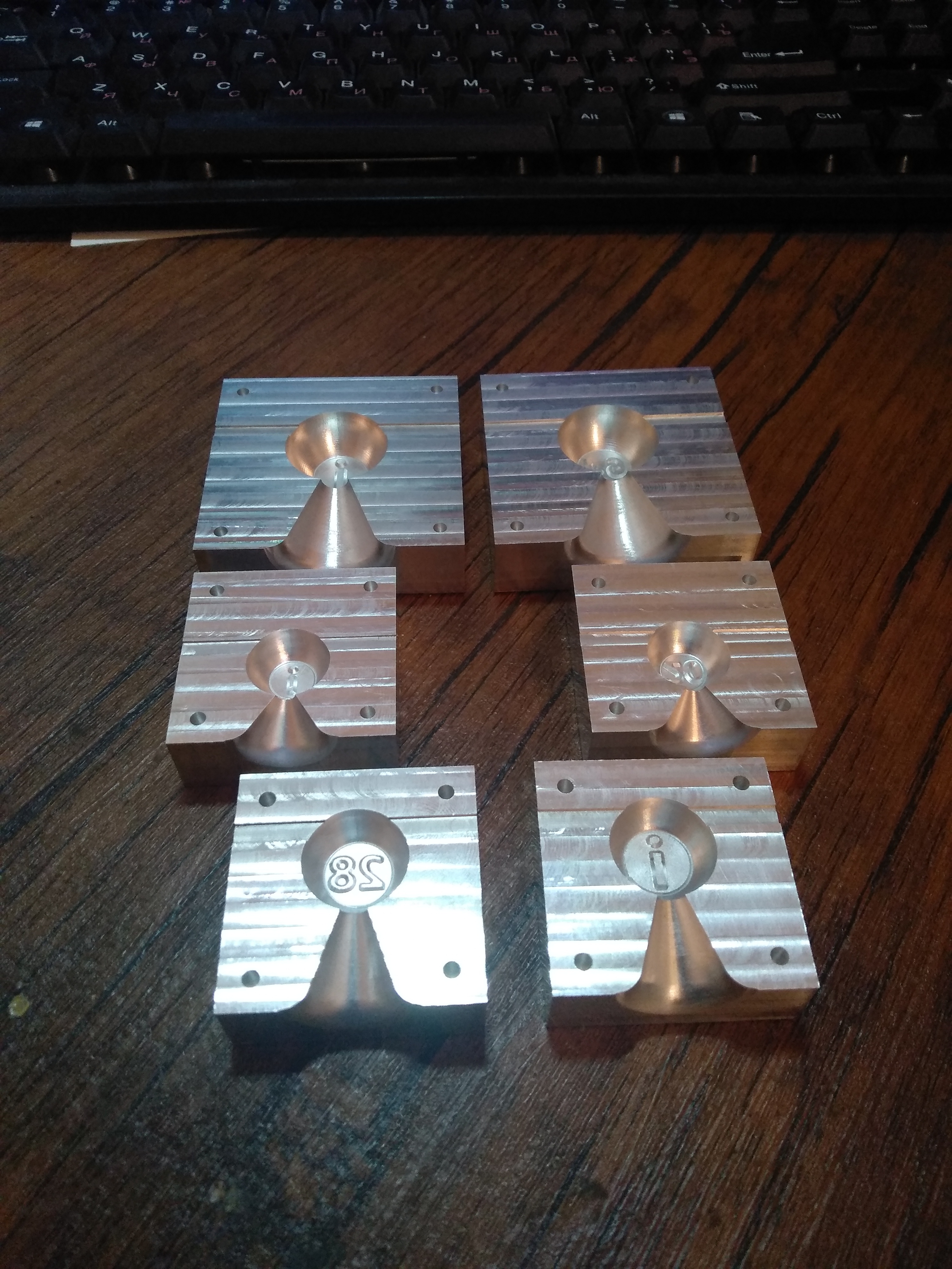

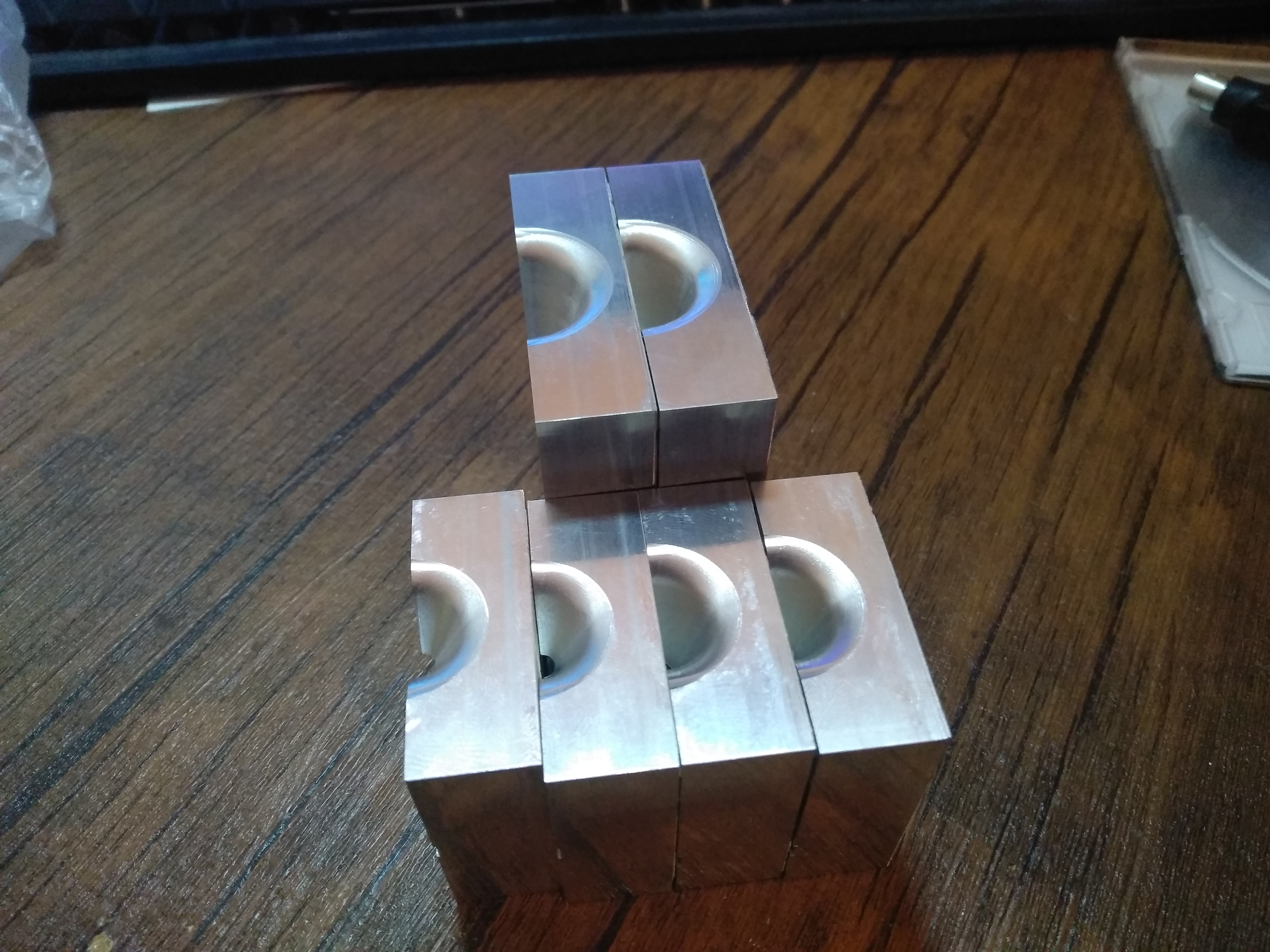

Re: Станок 600х400х150 мм

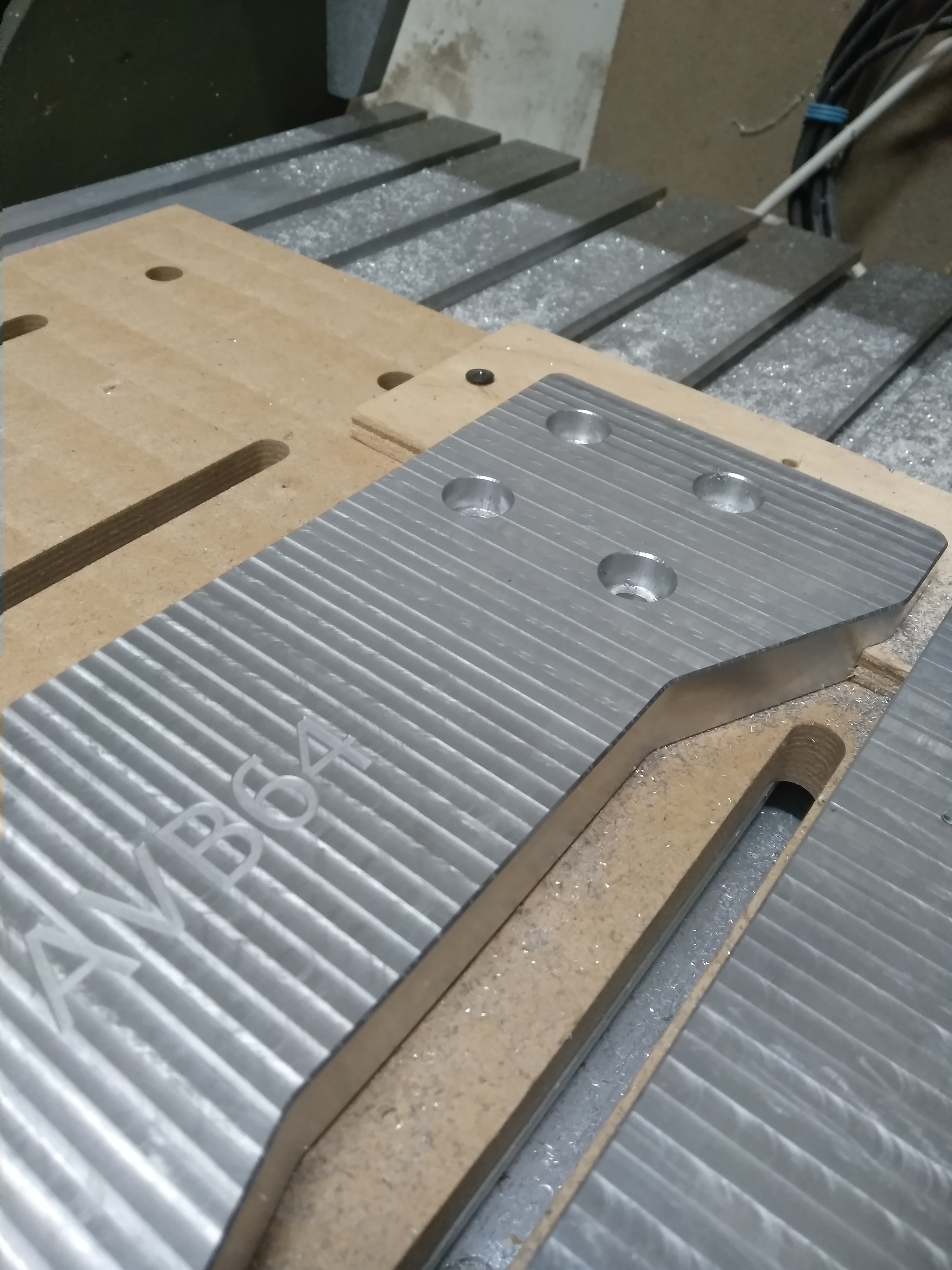

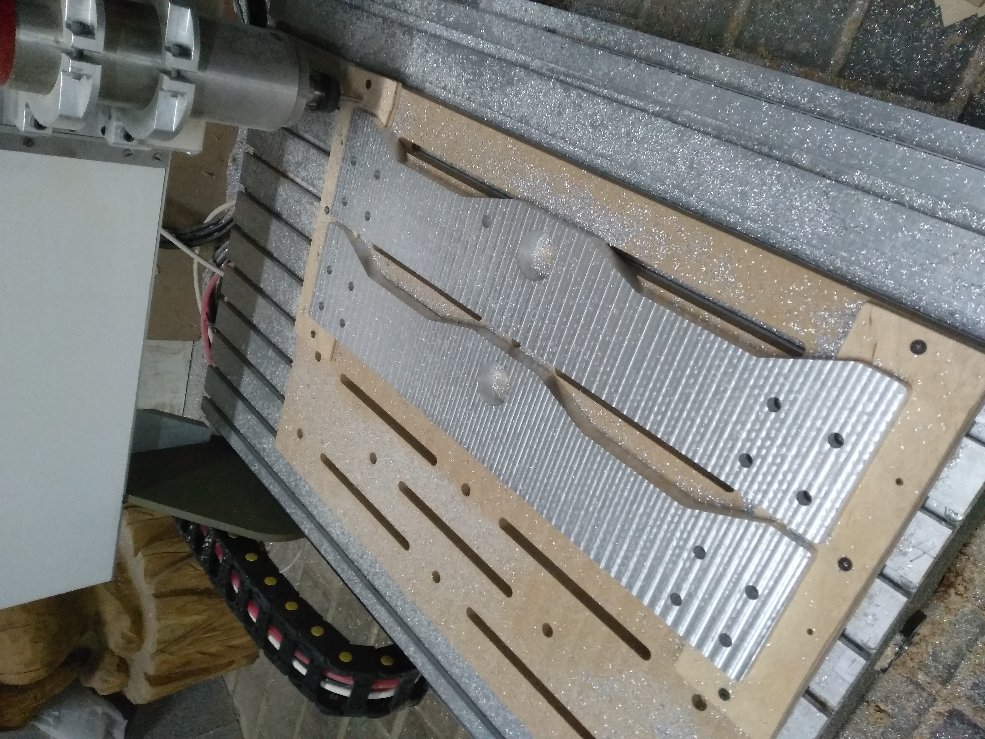

Останется резьбы нарезать
IMG_20180918_212022.jpg (3457 просмотров) <a class='original' href='./download/file.php?id=146609&mode=view' target=_blank>Загрузить оригинал (4.28 МБ)</a>
IMG_20180918_224143.jpg (3457 просмотров) <a class='original' href='./download/file.php?id=146610&mode=view' target=_blank>Загрузить оригинал (1.79 МБ)</a>

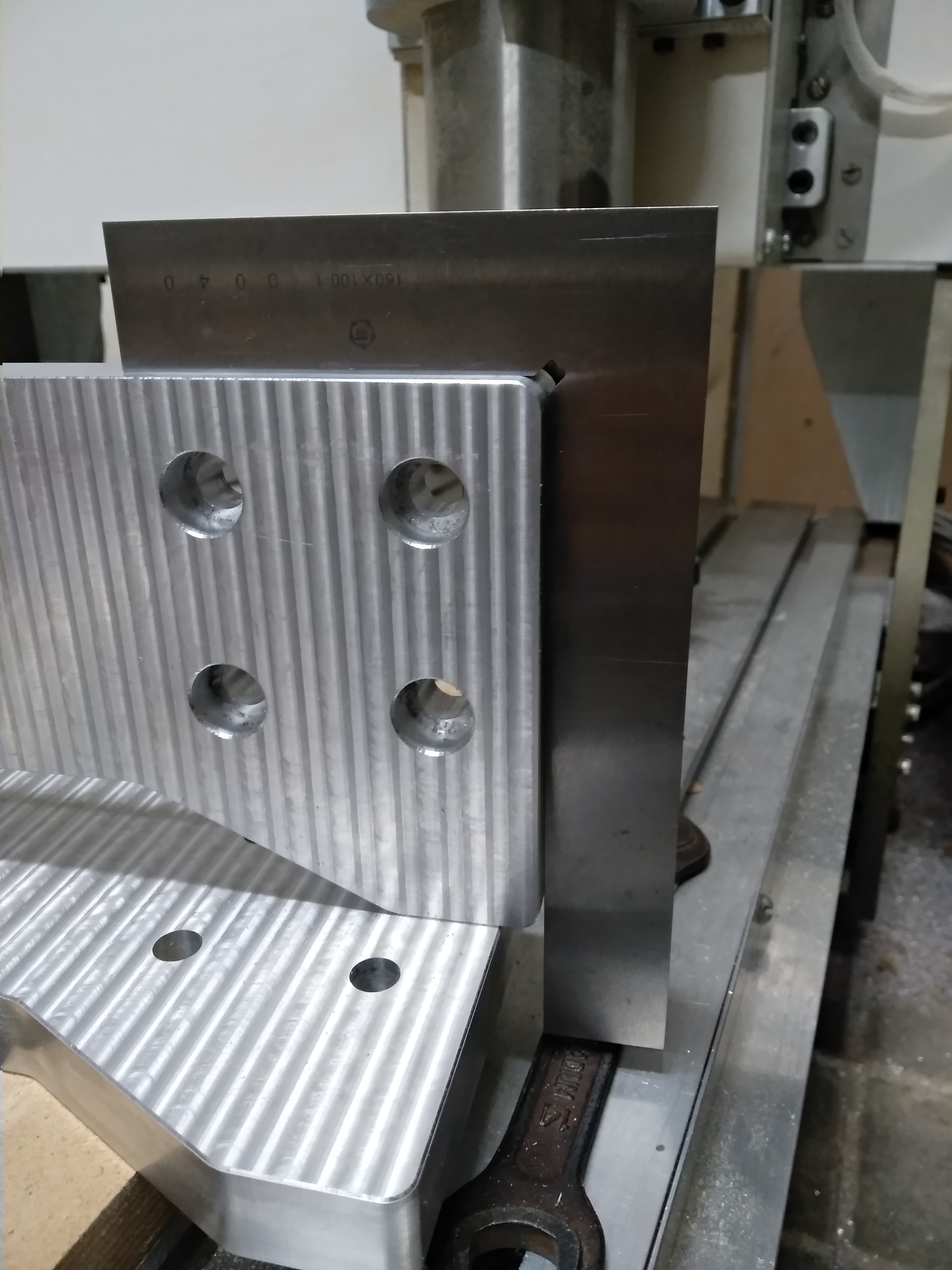

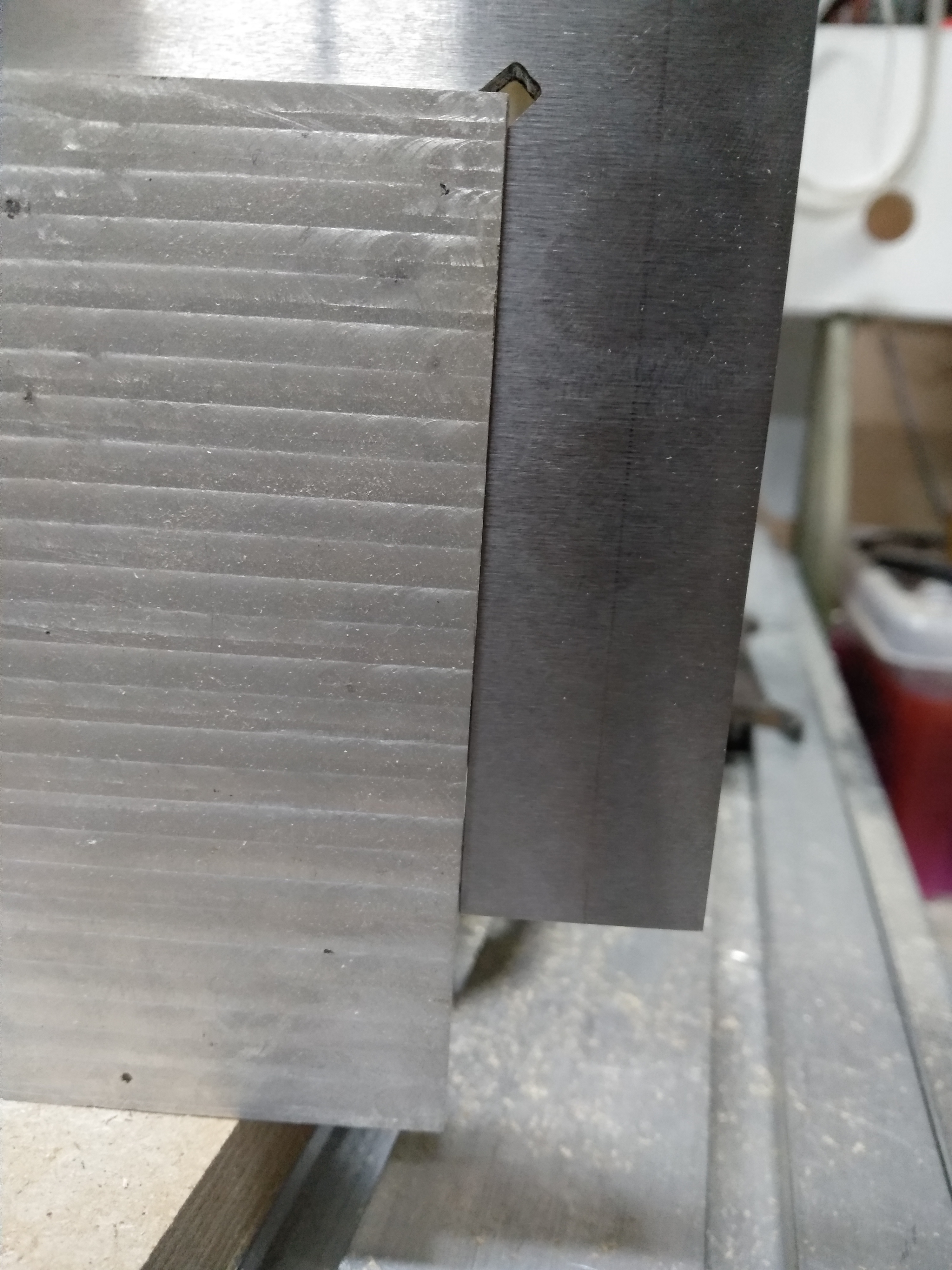

По поводу компенсации перпендикулярности Х и У, с ней при обнулении по Z моторы бьют сильно. Прям удары по станку. Убираю галочку формулы, все ок. Чудеса!
А компенсация ведь работает))))
2 сотки не лезет нигде. Но даже если на большей длине вылезет более 2-5 соток, думаю не критично. Не для космоса ведь делаю детали!
IMG_20180919_211802.jpg (3378 просмотров) <a class='original' href='./download/file.php?id=146708&mode=view' target=_blank>Загрузить оригинал (1.55 МБ)</a>
Раньше на таком же размере 0,09 пролазит, 0,1 с трудом
Вот тестовый кусок
IMG_20180919_213229.jpg (3372 просмотра) <a class='original' href='./download/file.php?id=146709&mode=view' target=_blank>Загрузить оригинал (2.46 МБ)</a>

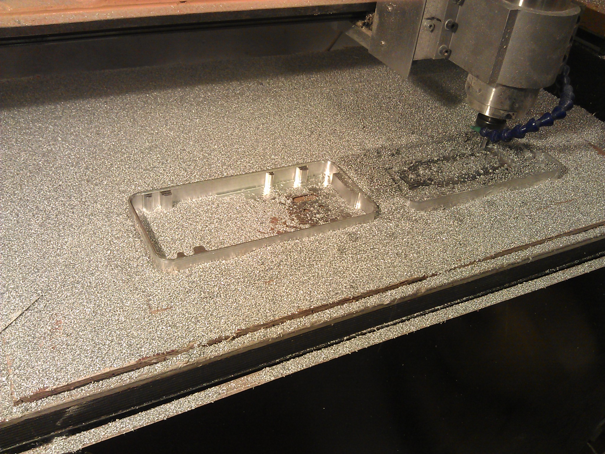

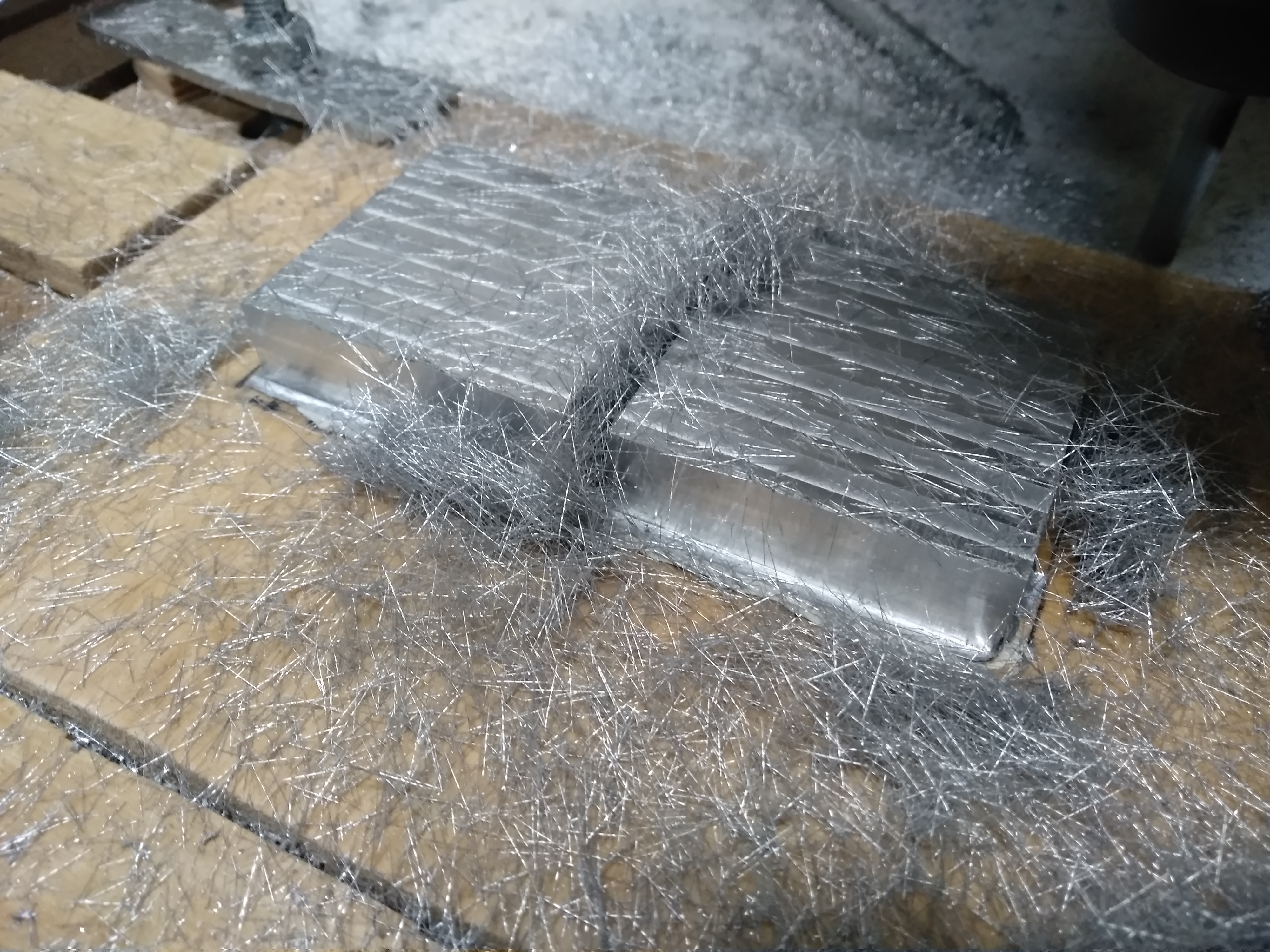

Хуже такой стружки только такая же, но длиннее)))
IMG_20181002_195019_HHT.jpg (3135 просмотров) <a class='original' href='./download/file.php?id=147613&mode=view' target=_blank>Загрузить оригинал (3.61 МБ)</a>

Красивая вроде... :)
Красивая, только опасная.
Сообщения: 2096
Длинная лучше немного, но тоже приятного мало. Вот короткую порой не видно, но при этом она такая-же колючая. Потом месяц эти занозы вытаскивал везде.
Да, вы правы)) у меня все руки исколоты уже. надо скофандр одевать наверное
Хуже такой стружки такаяже только стальная.
