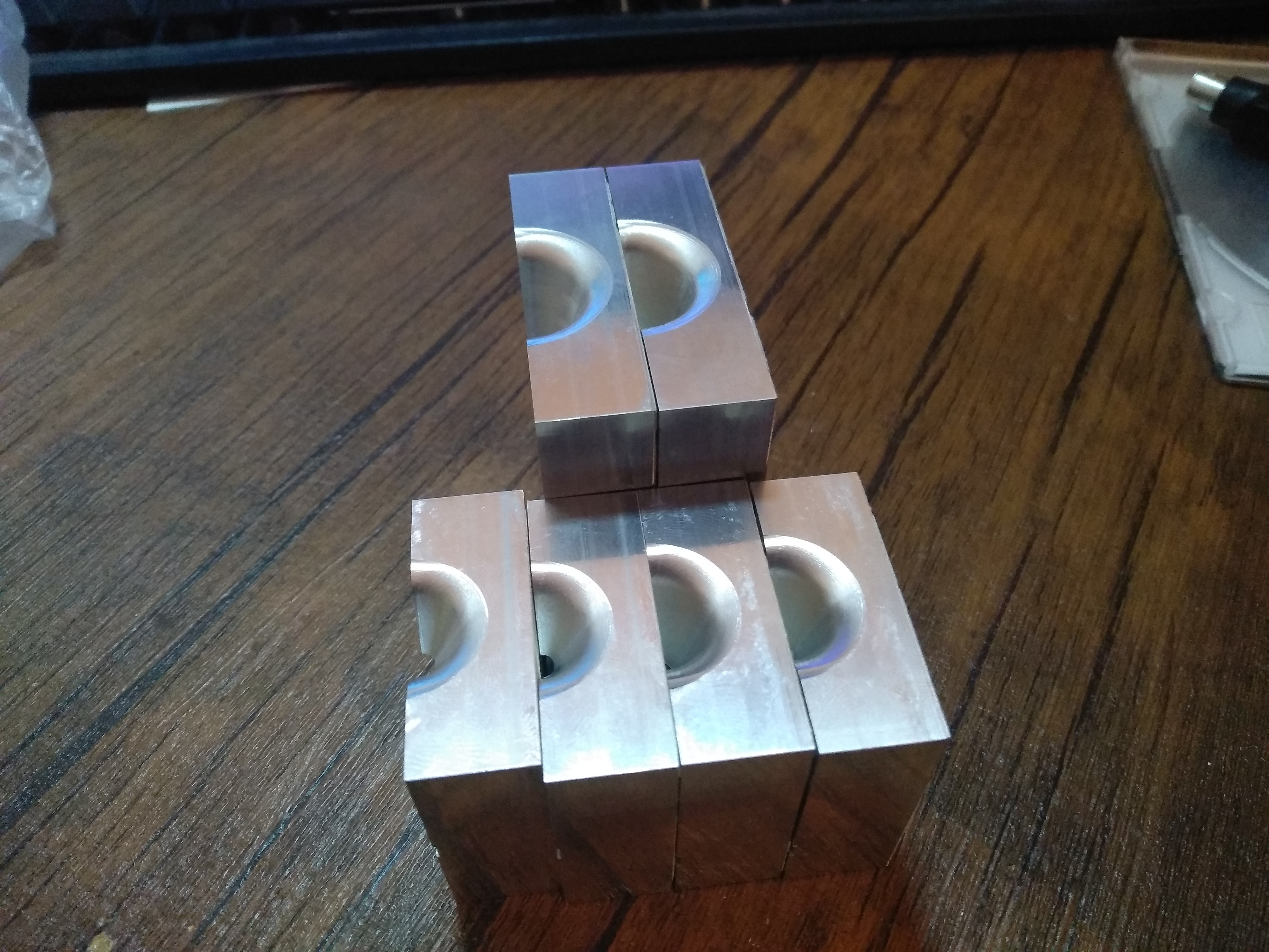

По поводу компенсации перпендикулярности Х и У, с ней при обнулении по Z моторы бьют сильно. Прям удары по станку. Убираю галочку формулы, все ок. Чудеса!
Re: Станок 600х400х150 мм
А компенсация ведь работает))))
2 сотки не лезет нигде. Но даже если на большей длине вылезет более 2-5 соток, думаю не критично. Не для космоса ведь делаю детали!
IMG_20180919_211802.jpg (3851 просмотр) <a class='original' href='./download/file.php?id=146708&mode=view' target=_blank>Загрузить оригинал (1.55 МБ)</a>
Раньше на таком же размере 0,09 пролазит, 0,1 с трудом
Вот тестовый кусок
IMG_20180919_213229.jpg (3845 просмотров) <a class='original' href='./download/file.php?id=146709&mode=view' target=_blank>Загрузить оригинал (2.46 МБ)</a>
