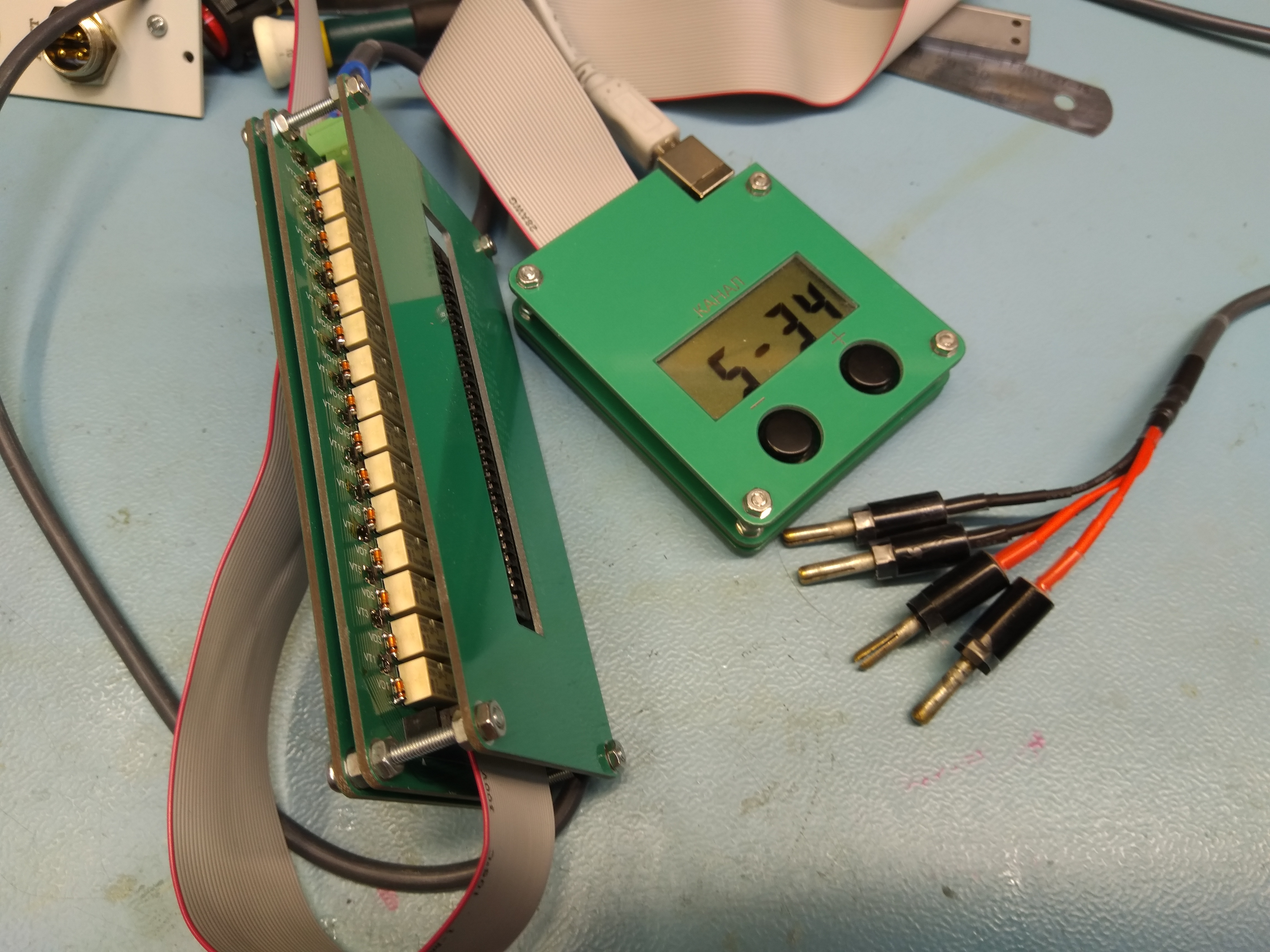

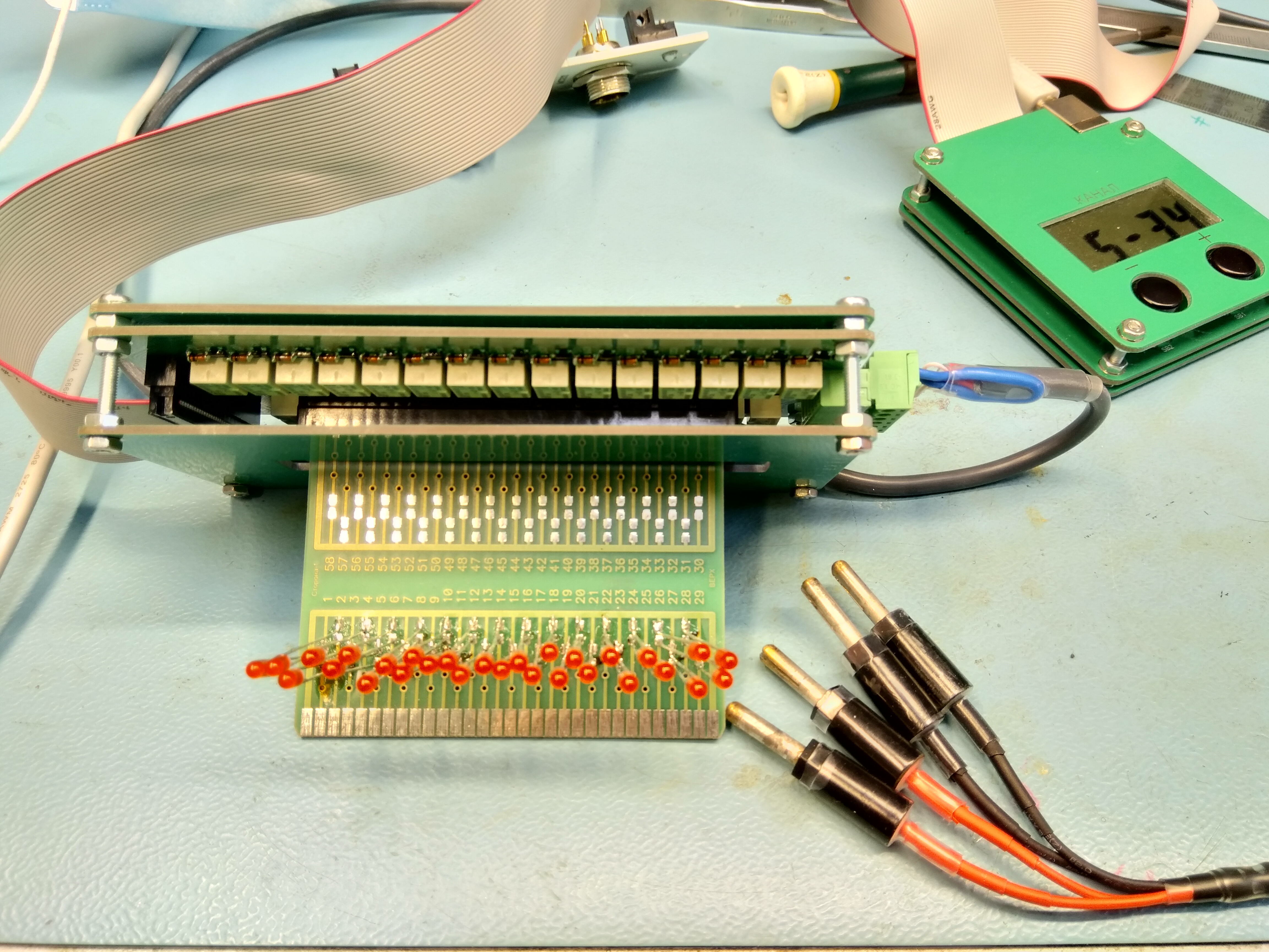

Уметь то он умеет, но у меня платы высоковольтные и (или) силовые, и он не знает где греется или где подключится необходимо для точных измерений. В первом приближении он разводит на автомате, но всё равно потом переделывать надо. Такую землю как Re: Grber2GCode (фрезеровка печатных плат на ЧПУ) #1100(3ий снимок) он на автомате не догадается сделать.
А это в сборе.
IMG_20200604_174019.jpg (3411 просмотров) <a class='original' href='./download/file.php?id=182182&mode=view' target=_blank>Загрузить оригинал (3.4 МБ)</a>
IMG_20200604_174126.jpg (3411 просмотров) <a class='original' href='./download/file.php?id=182183&mode=view' target=_blank>Загрузить оригинал (3.7 МБ)</a>

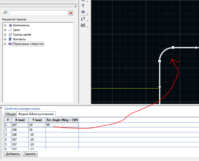

Дуги в углах контура.
Снимок.PNG (3411 просмотров) <a class='original' href='./download/file.php?id=182184&mode=view' target=_blank>Загрузить оригинал (29.62 КБ)</a>

X-Ray писал(а):А это в сборе.
Да, выглядит солидно.
А какой толщины меди Вы платы применяете?
X-Ray
Сообщения: 598
Репутация: 275
Настоящее имя: Дамир
Сообщение X-Ray »
Курдль писал(а):Да, выглядит солидно.
Фиг его знает, по ощущениям 35 микрон. Больно фольга толстая.

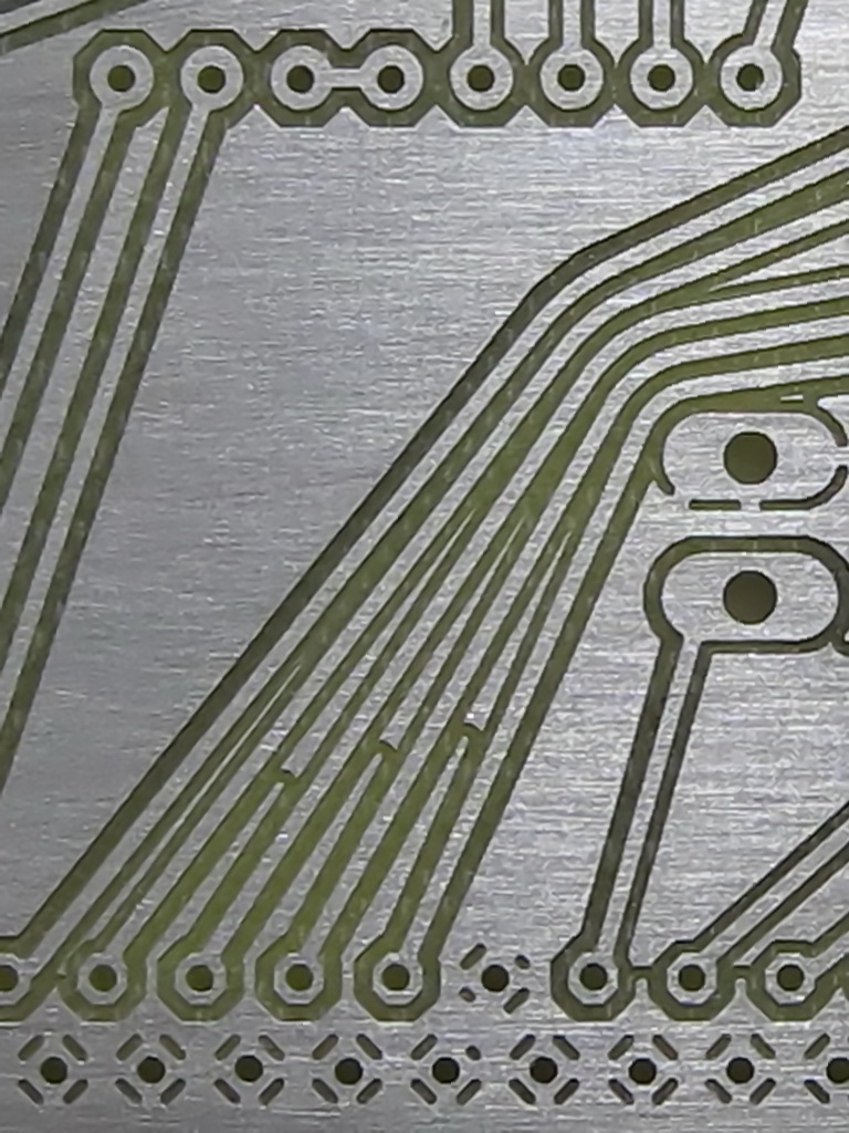

Vlad1953 писал(а):После жидкого олова плата получается мутная.
Что значит "мутная"?
Вот такая?
IMG_2123_part.JPG (3314 просмотров) <a class='original' href='./download/file.php?id=182247&mode=view' target=_blank>Загрузить оригинал (276.11 КБ)</a>
Вот такая?
А у вас жидкое олово специальное, по спец заказу! :hehehe: Мои блестят, тем более наношу флюс ТТ. Или ЛТ-120 активированный. После этого флюса вообще красота.
Промываю холодной водой и блеск долго держится.
