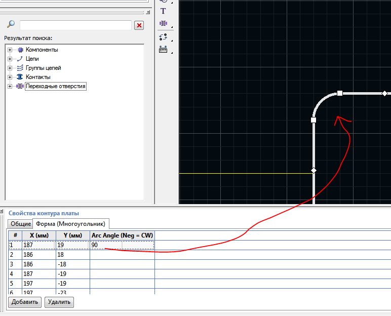

Дуги в углах контура.
Снимок.PNG (3419 просмотров) <a class='original' href='./download/file.php?id=182184&mode=view' target=_blank>Загрузить оригинал (29.62 КБ)</a>
