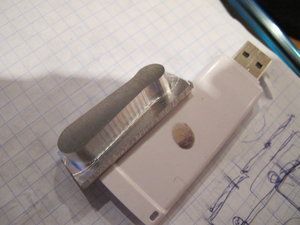

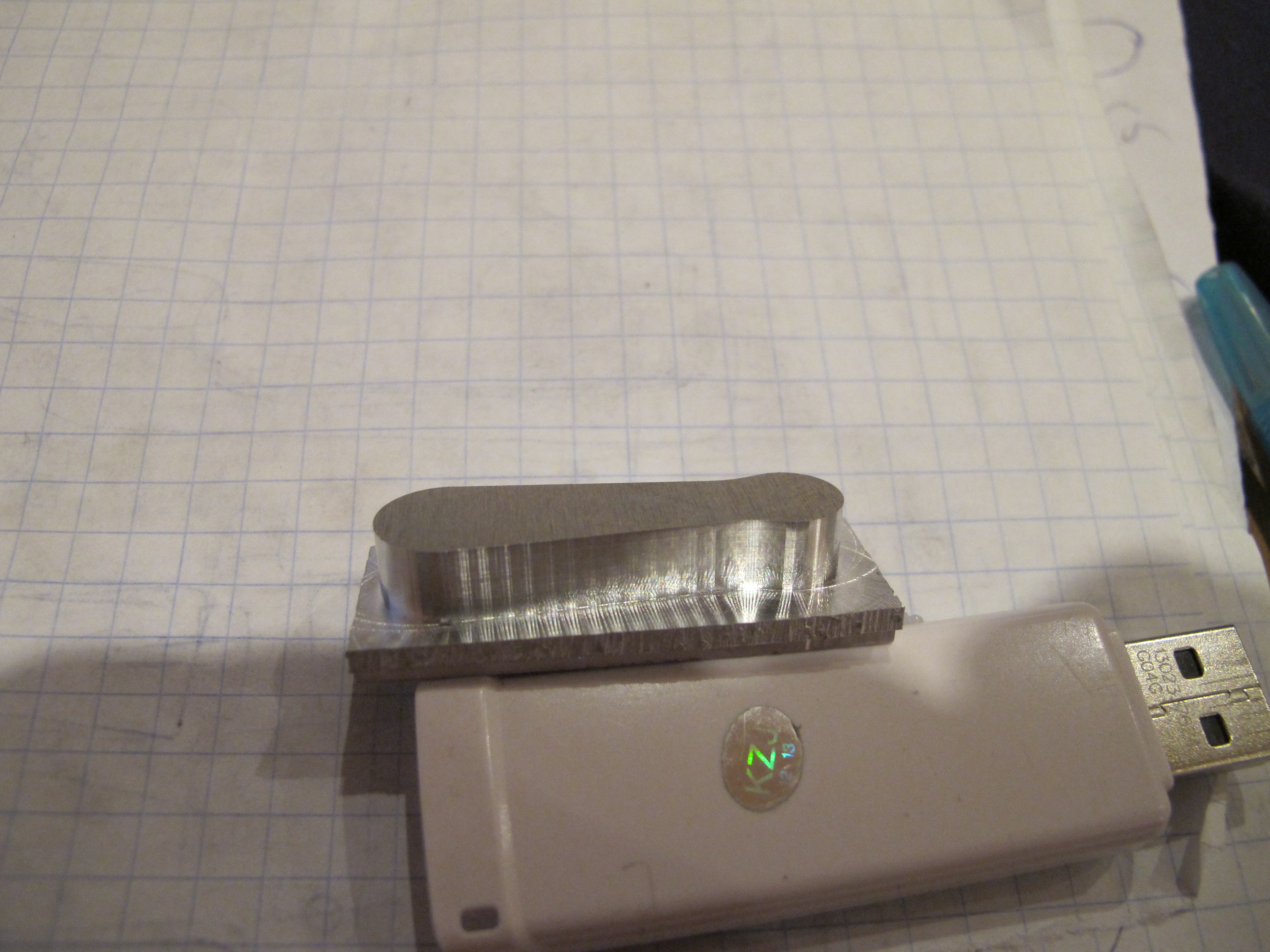

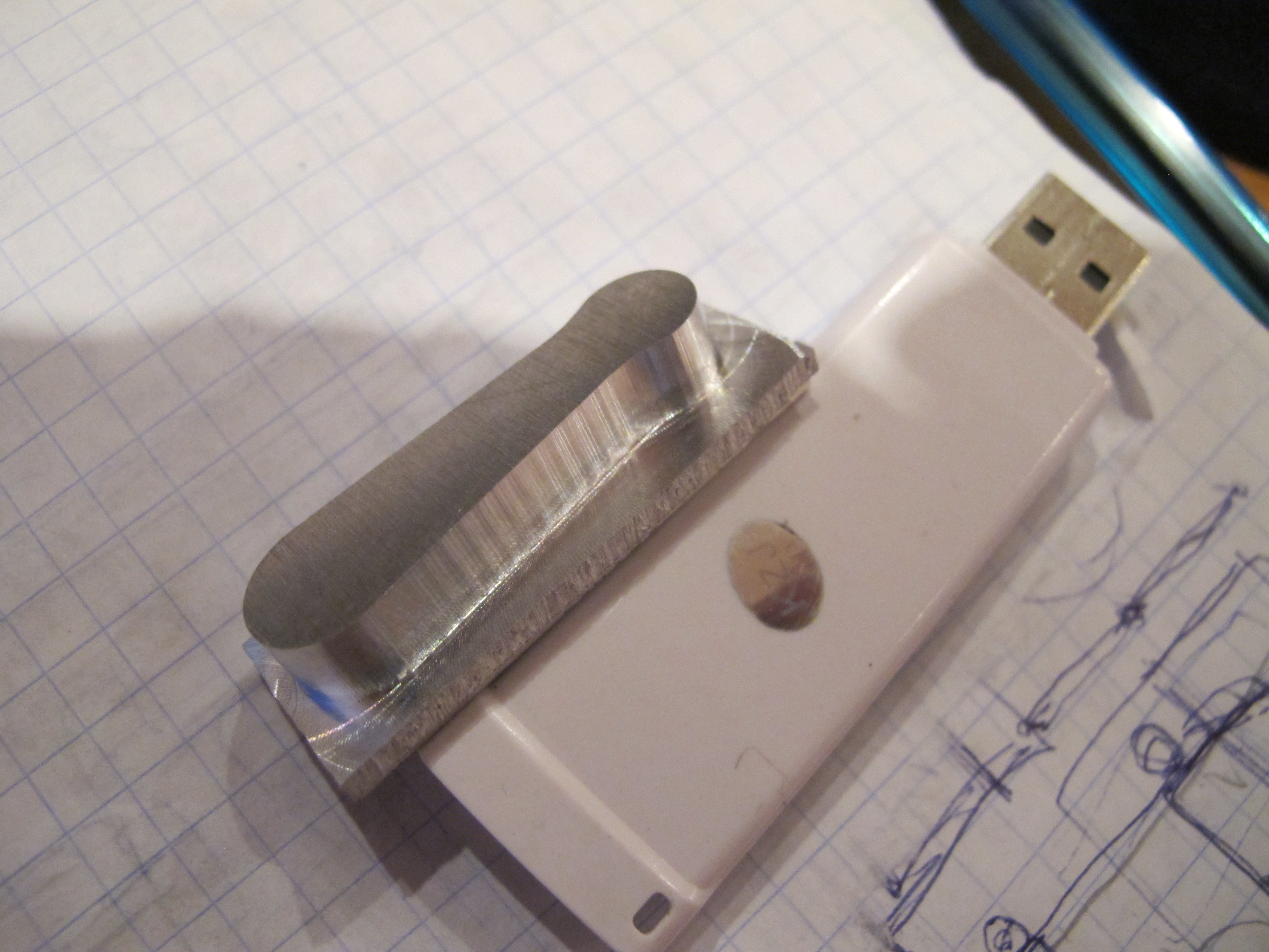

Попробовал пендосовскую 3 зубовую фрезку для люминя, 9.5мм диаметр
Рабочая подача 2 м/мин
Чутка дробит, но ни какого наплыва от деформации
На фотке хорошо видно какой ровный верх, как лезвие
И это на амг 6 без сожа
Закупаюсь такими фрезками , после неё обычные тока на отработку УП :)

А что за фрезы и сколько стоят? Можно ссылку?
Поищу, так не помню адрес, давно покупали
Цена примерно 40 баксов за 6 мм
Но это типа спец покрытие , не тиан :hehehe:
Выкладывал здесь на форуме , найду и тогда скину ссыль
Отрабатывал сегодня Уп , вроде как даже подшики садятся нормально
http://www.flickr.com/photos/77436964@N02/8706867929/
Посмотрел время потраченное на наружний контур, там где дробленная поверхность,
от пуска до останова 19 сек :)
Вот такая http://www.ebay.com/itm/Supermill-1-4-3 ... 4ac423cf4e
Тока я забыл, что 3/8 стояла 60 баксов
Похоже это не дробит, а апроксимация пологих прямых такая. На дугах ведь дробления не видно...
Если скорость снизить то нормально идет, гладко
Вчера пилькал квадратики, все ровно было
Завтра пильну на меньшей скорости
Еще не правильно выбрал данные амг 6 для аймашининга, тоже поправлю
Ну и фрезку лучше бы поставить на 6 мм, но нету цанги
Так дуги-то поди с той-же скоростью резались?..
Попробуй сделать участки паралельно X или Y и участки с небольшим углом к этим осям.
Смотри на эту фотку, на дугах тоже есть
Здесь скорость чутка поменьше и поверхность получше
Думаю надо не больше метра ставить
Но это попробую, про то что написал

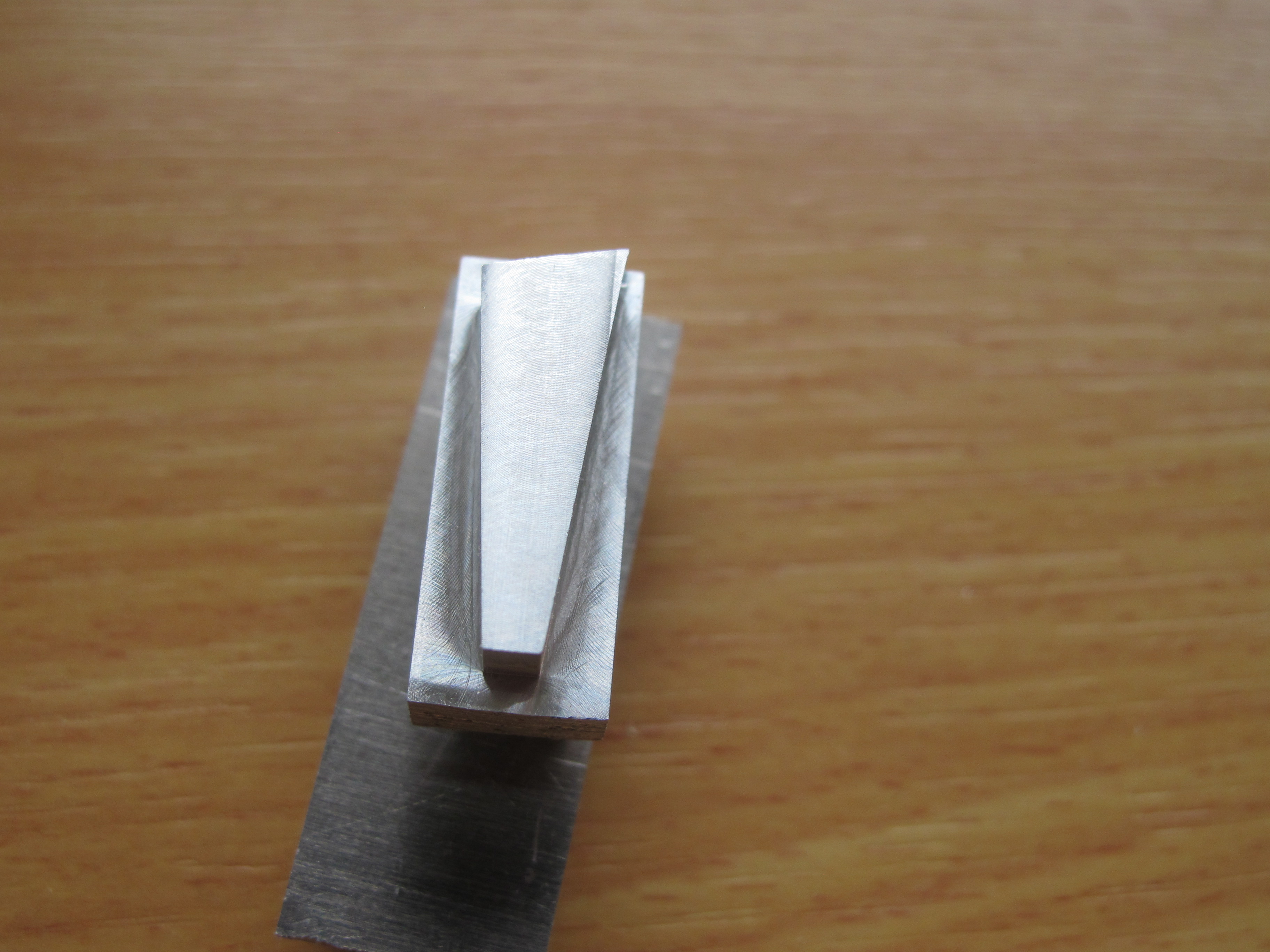

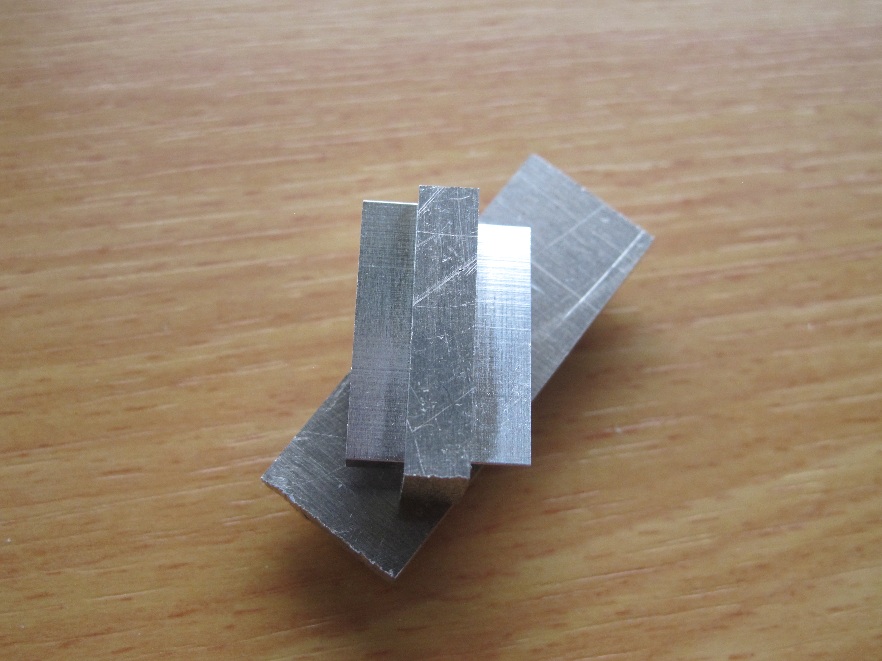

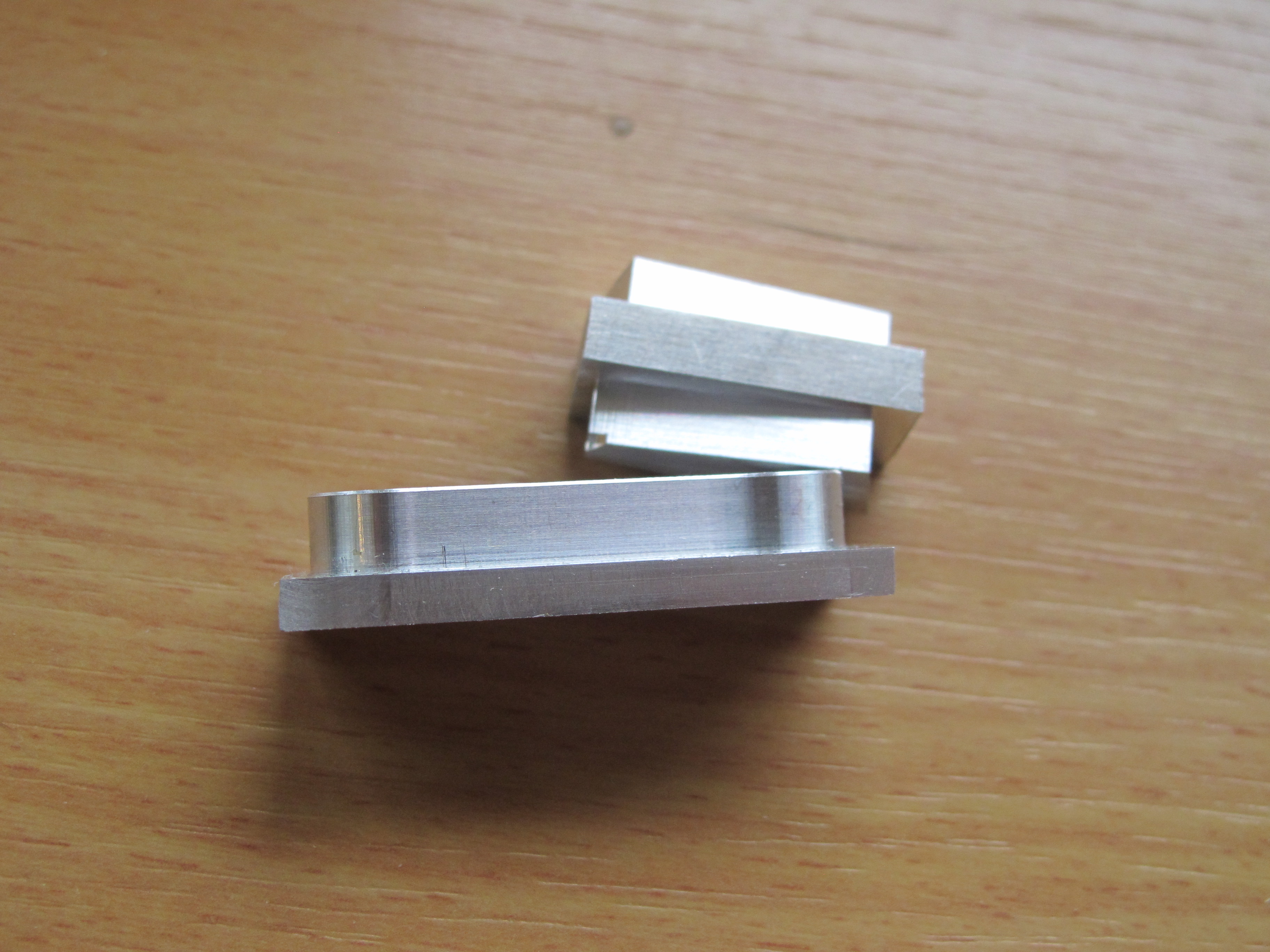

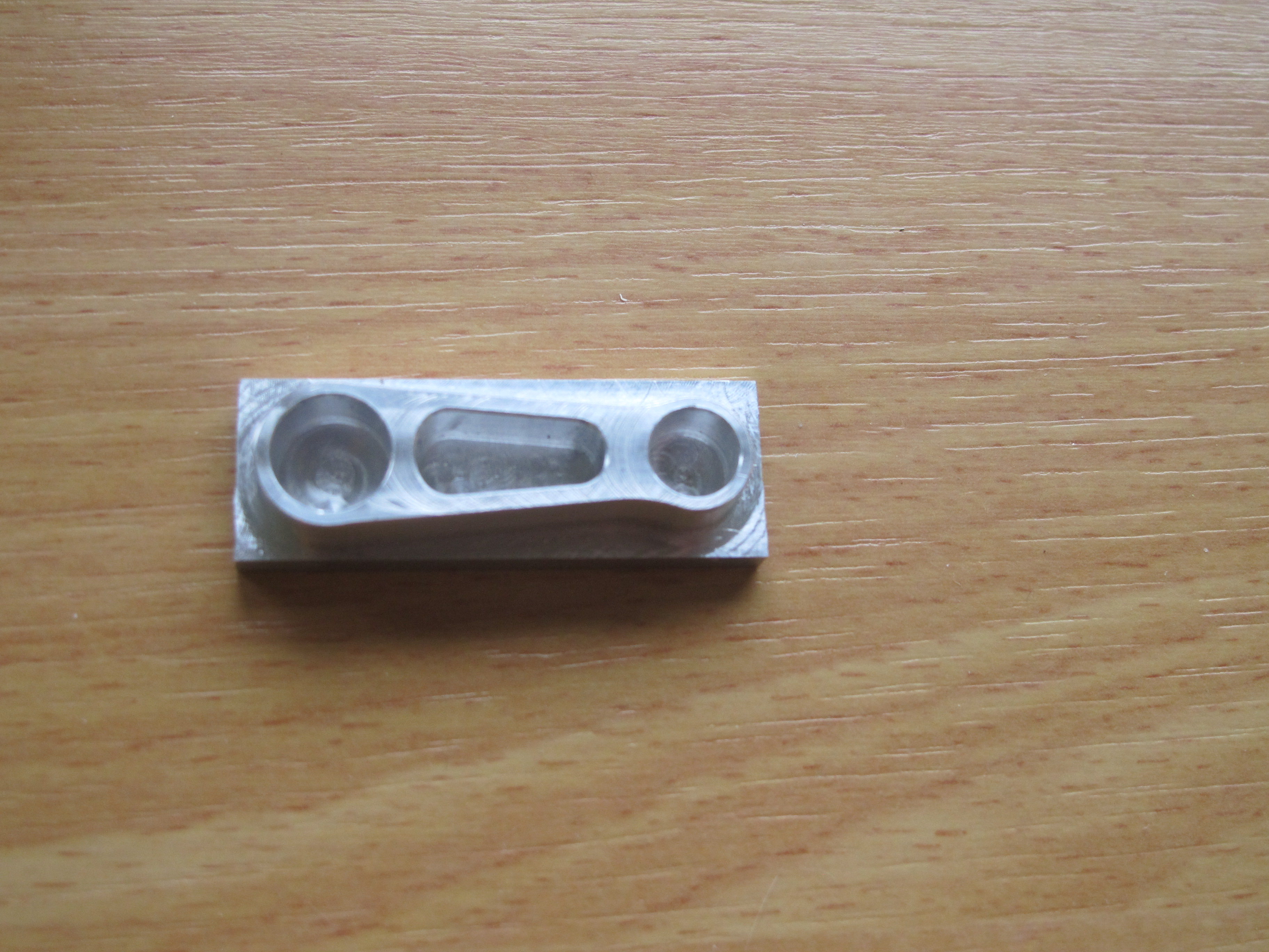

Вот вчерашняя деталька, тока другие режимы обработки
Как видно дробления практически нет
Ну и пильнул такую хреновину, скорости разные
Чистовая на одном режиме
Разницы нет , по качеству
По времени почти в два раза

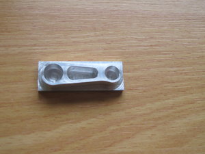

Парни, может кто в курсях про простой способ, как зажать первую деталь ,
что бы обработать низ?
Я планирую точить оськи в отверстия и за них зажимать в тиски.
Так уже делал, в принципе нормально держит, если попасть с посадкой в нагрев.

Сделал вторую качалку и промерил размеры
Разница с первой около сотки :cheesy: :good:

В общем так и делал с обратной стороной , обрабатывал на осях отверстий
Вроде нормально получилось.
Правда потом всё же накосячил, но это типа пристрелка к станку
Вот брат сфоткал, хорошо видно что на боковой поверхности всё идёт красиво
А на торцевании надо ещё чутка подправить .
