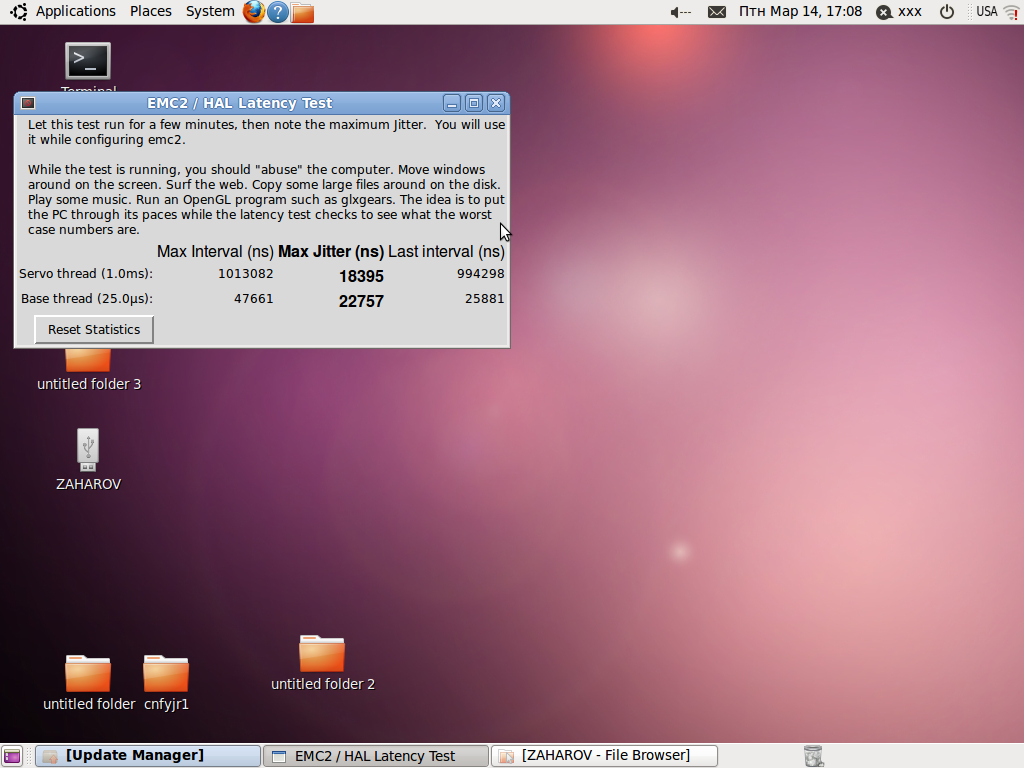

Еше меня мучает одна старая проблема. Во время работы линукс зависает. чаще это происходит во время поворота стола. может остановиться постоять 10-30сек и пойти, может стоять более 5 мин (больше не жду, перезагружаю) , может зависнуть так что даже мышка не реагирует , приходиться полность комп делать резет. что это может быть- проблемы линукса? материнской платы? програмисты пробовали поставить вместо жесткого диска какой то современный носитель(типа флешки). однако он не пошел, мать его то видет, то не определяет, так и пришлось вернуться на жесткий диск. может кто подскажет как избавиться от зависания. ??
Screenshot-1.png (3752 просмотра) <a class='original' href='./download/file.php?id=25872&mode=view' target=_blank>Загрузить оригинал (417.39 КБ)</a>
Re: Агрегатный станок
Когда запусакешь latency, открой еще браузер, нексколько видео, если есть интернет - youtube в 5 вкладках и т.д.
Какая у тебя материнка?

видео запустить- где то надо его взять , станок в цехе , какой интернет? нет его там. скачать фильи? + прогамму его проигрывающую и куда? на флешку? кинь ссылку где все это можно скачать?
где можно увидеть маркировку материнки?

проигрыватели обычно уже установлены
запустите тест и попробуйте максимально нагрузить видео, музыкой, открыванием вкладок
зависание это что то не нормальное у меня программа зависала только при перегреве процессора когда все забило древесной пылью
после этого продуваю постоянно

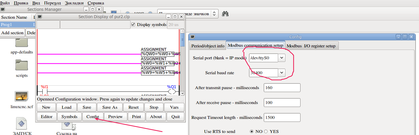

есть проблема, после замены материнки,перестал работать модбус. при загрузке линукса пишет ошибку. на старой материнке было 2 порта сом. как проверить/переключить порты ??? подскажите пожалуйста.

неужели нет вариантов разобраться с сом портом????
Есть... скинь свои последние конфиги...

ЗАВ писал(а):неужели нет вариантов разобраться с сом портом????
большая вероятность - что порт у тебя называется /dev/ttyS0
но если точно хочешь убедиться ,то в терминал скопируй вот это :
python
import serial
a=serial.Serial(0)
a
и нажми Enter
там будет имя твоего порта : port = ......
Сообщения: 8167
Репутация: 1589
Сообщение nkp »
здесь настройки порта для модбас:
Выделение_002.png (3609 просмотров) <a class='original' href='./download/file.php?id=26441&mode=view' target=_blank>Загрузить оригинал (114.99 КБ)</a>

Сообщения: 8167
Репутация: 1589
Сообщение nkp »
емс запускается нормально - а не работает только modbus ???
ЗАВ
Сообщения: 665
Зарегистрирован: 22 июн 2012, 07:43
Откуда: Орск Оренбургская область
Сообщение ЗАВ »
да. и при загрузке линукс жалуется на фаулед модбус.
Сообщения: 8167
Репутация: 1589
Сообщение nkp »
ЗАВ писал(а):да. и при загрузке линукс жалуется на фаулед модбус.
трудно сделать однозначные выводы...
если раньше работало,и поменяли только материнку , то из ошибок могут быть:
не подключена сама плата реле...
что то не то запускаем...
платка реле должна быть подключена до запуска емс(красный светодиод "питание" на плате должен гореть)
запустить емс из терминала
в терминале пишем:
cd
cd build
. scripts/rip-environment
linuxcnc -d
enter
находим в списке свой конфиг и запускаем...
всё из терминала копируем сюда...
