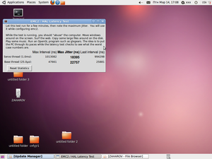

с фото пока не получается
тест в приложении
Еше меня мучает одна старая проблема. Во время работы линукс зависает. чаще это происходит во время поворота стола. может остановиться постоять 10-30сек и пойти, может стоять более 5 мин (больше не жду, перезагружаю) , может зависнуть так что даже мышка не реагирует , приходиться полность комп делать резет. что это может быть- проблемы линукса? материнской платы? програмисты пробовали поставить вместо жесткого диска какой то современный носитель(типа флешки). однако он не пошел, мать его то видет, то не определяет, так и пришлось вернуться на жесткий диск. может кто подскажет как избавиться от зависания. ??
тест в приложении

Когда запусакешь latency, открой еще браузер, нексколько видео, если есть интернет - youtube в 5 вкладках и т.д.
Какая у тебя материнка?

видео запустить- где то надо его взять , станок в цехе , какой интернет? нет его там. скачать фильи? + прогамму его проигрывающую и куда? на флешку? кинь ссылку где все это можно скачать?
где можно увидеть маркировку материнки?

проигрыватели обычно уже установлены
запустите тест и попробуйте максимально нагрузить видео, музыкой, открыванием вкладок
зависание это что то не нормальное у меня программа зависала только при перегреве процессора когда все забило древесной пылью
после этого продуваю постоянно
