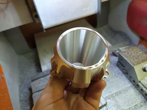

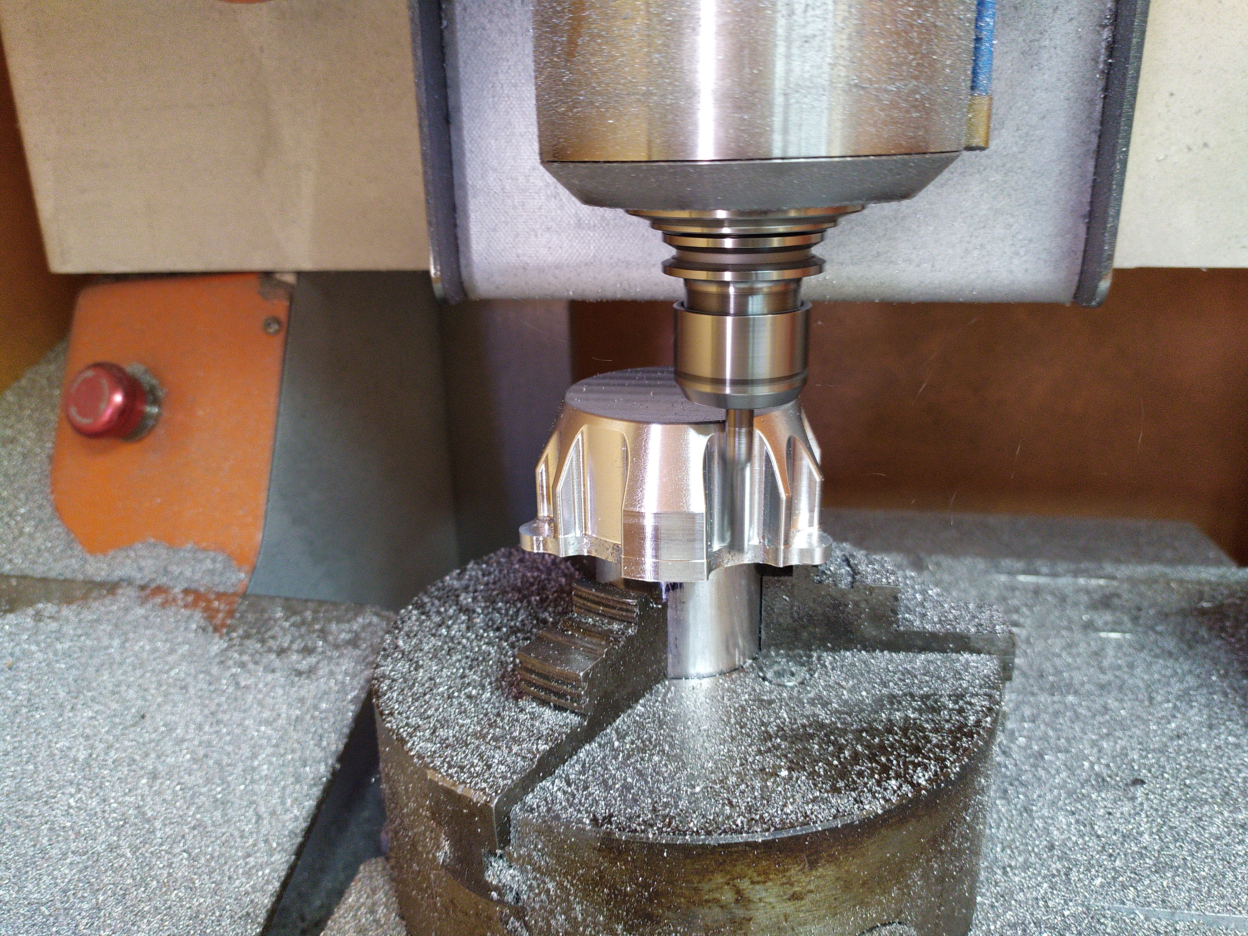

N1X писал(а):
cncfreak писал(а):Нет, не проще...
Перешейки оставить тогда... Фрезу жалко )))
Что её жалеть...режет в стандартном для неё режиме. Там же режущий торец.
sima8520 писал(а): Я думаю если уменьшить вылет фрезы - не было бы звона
Звенит заготовка, а не фреза, т.к. зажато с краю на 2 болта м5 и плечё 40мм.
Кстати такие режимы шпиндель не вывозит (фреза 10мм 3 зуба. Ар - 12мм, Ае-0.6мм, S-12500, F 1100)...на конусе нагар от проворотов или отгибаний....надо уменьшить свои хотелки ))

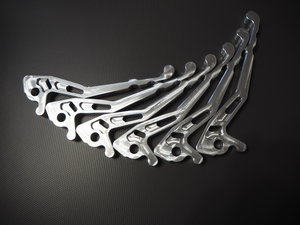

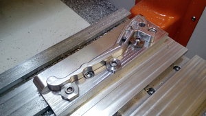

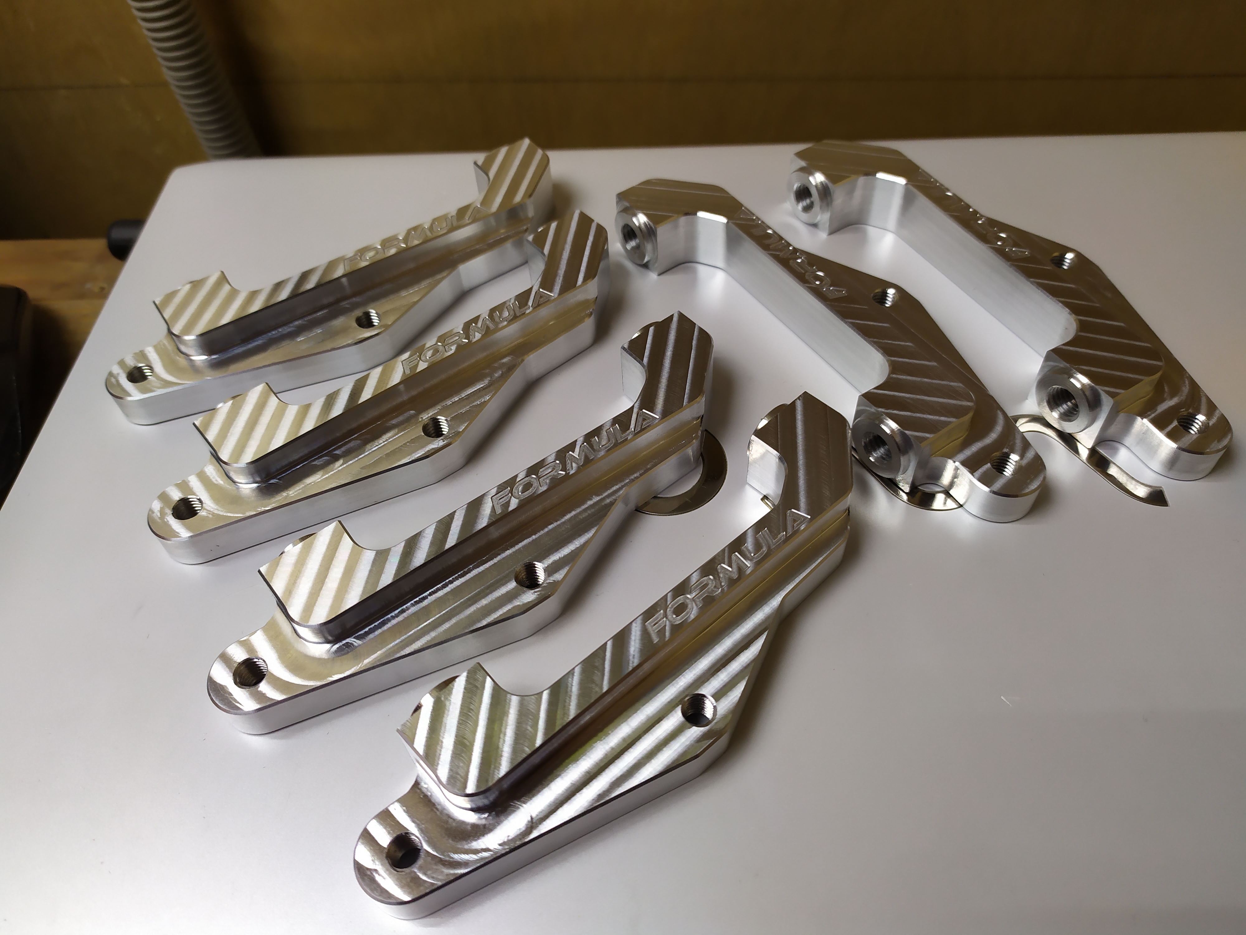

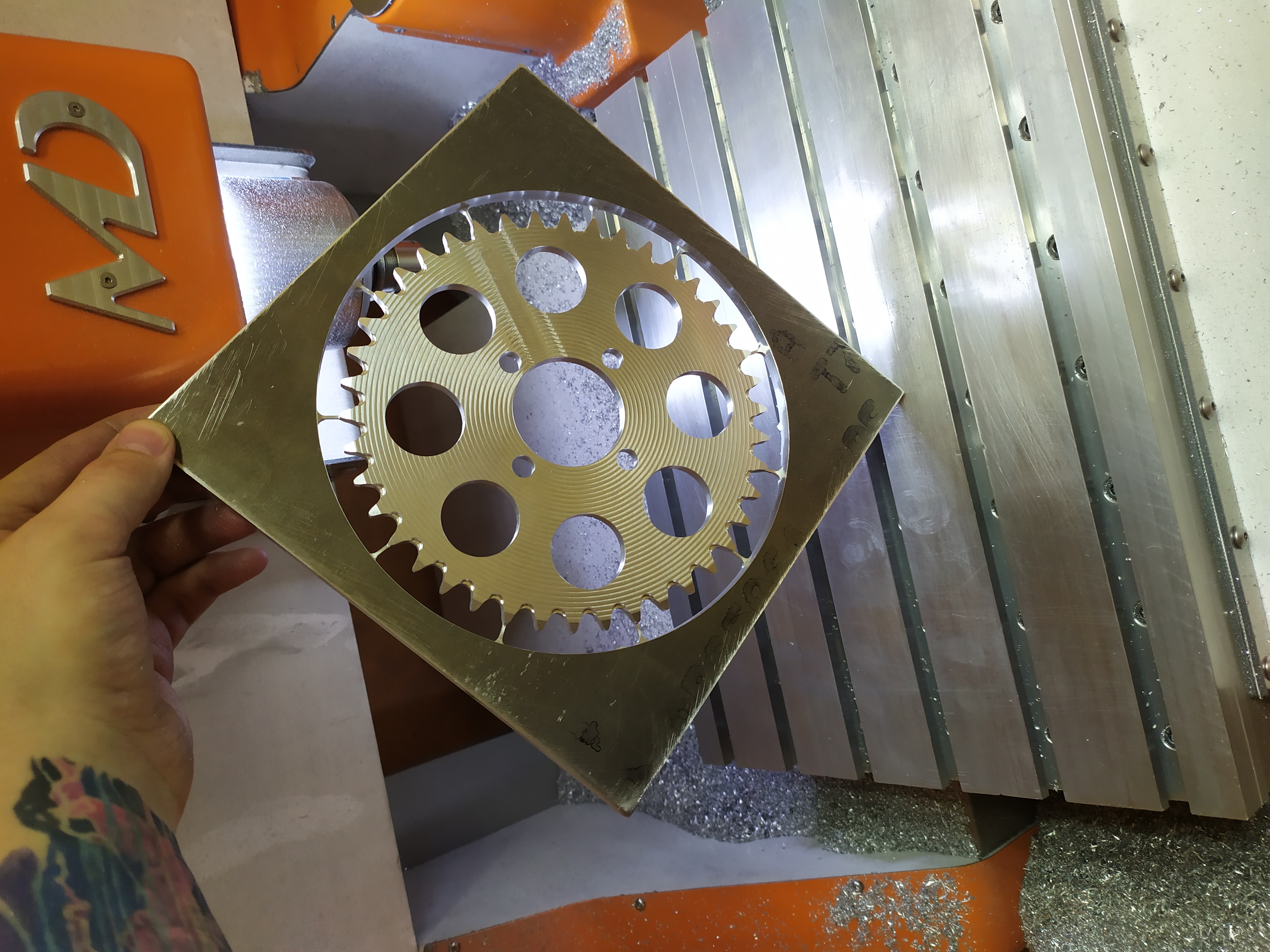

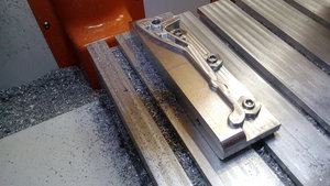

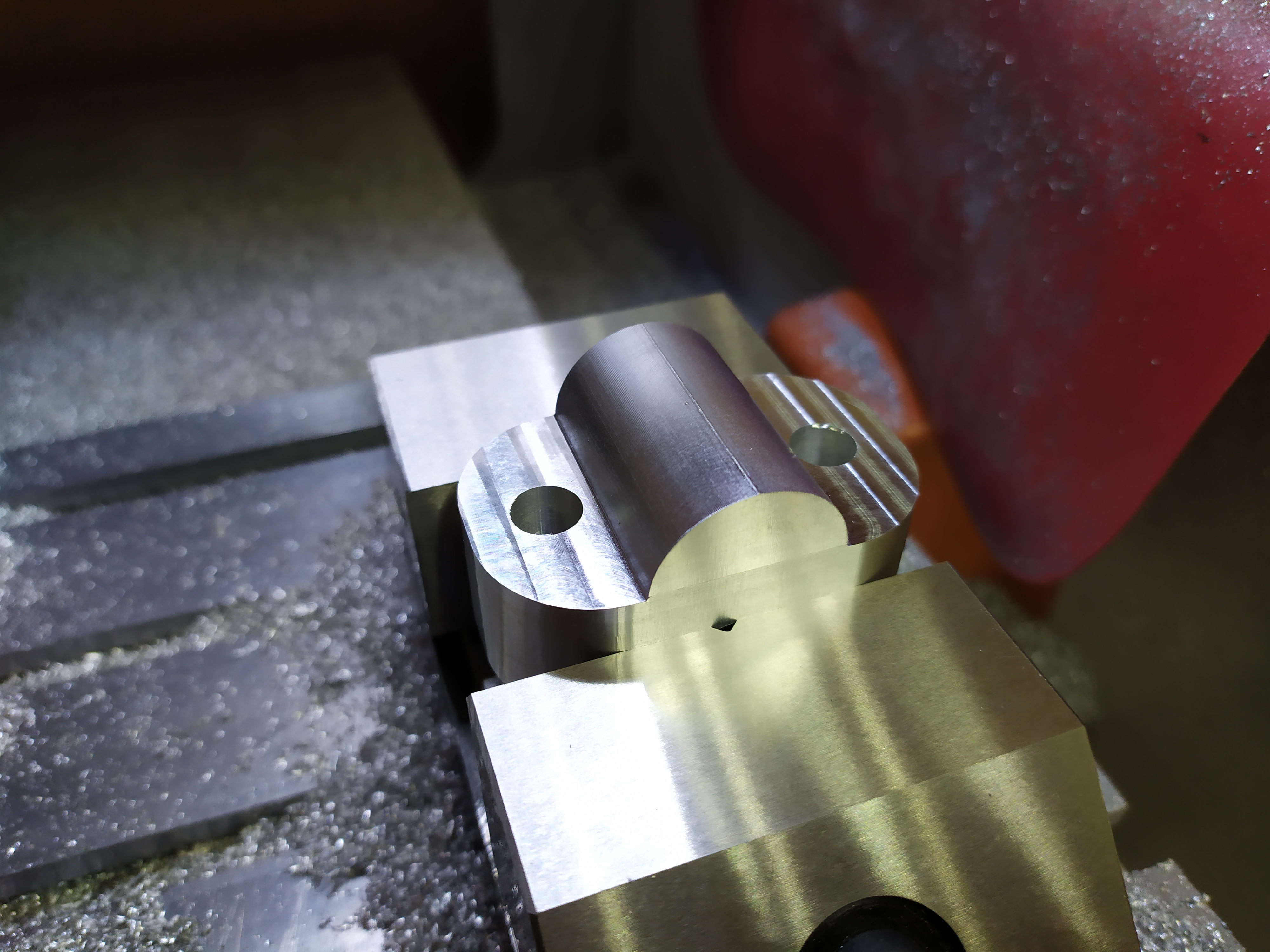

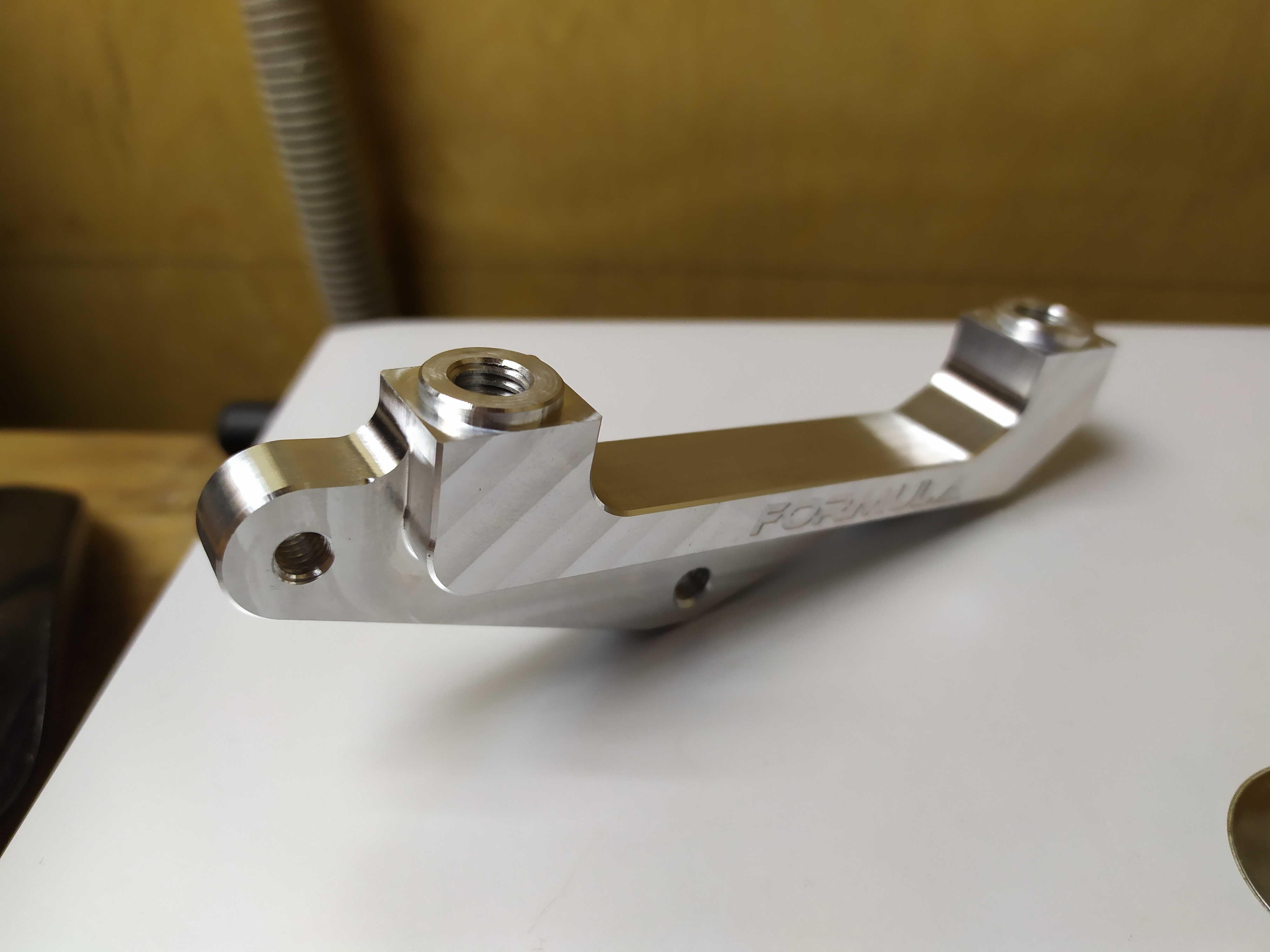

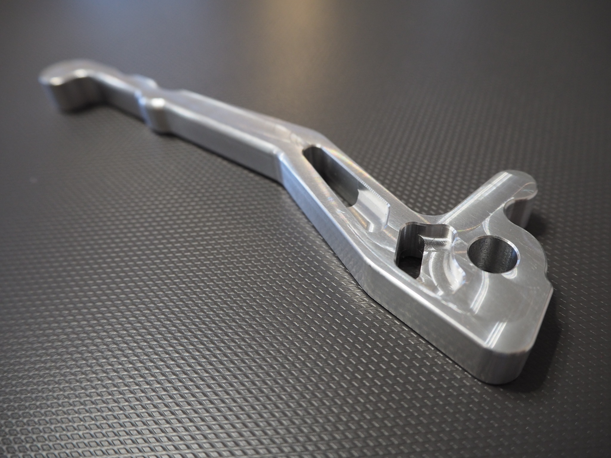

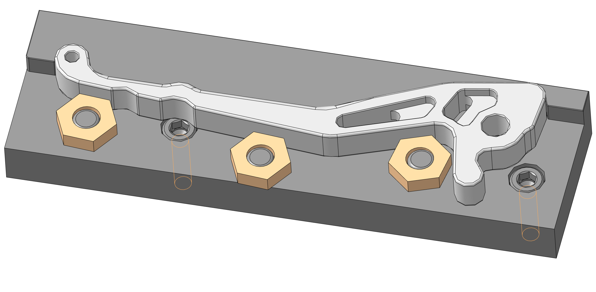

Вторая сторона тормозных рычагов.
Приспособа на самодельных MiteeBite Fixure Clamp.
Сборка2-1.png (12751 просмотр) <a class='original' href='./download/file.php?id=158675&mode=view' target=_blank>Загрузить оригинал (198.92 КБ)</a>
IMG_20190310_140037.jpg (12758 просмотров) <a class='original' href='./download/file.php?id=158670&mode=view' target=_blank>Загрузить оригинал (3.03 МБ)</a>
IMG_20190310_140122.jpg (12758 просмотров) <a class='original' href='./download/file.php?id=158671&mode=view' target=_blank>Загрузить оригинал (3.4 МБ)</a>
OI000001.JPG (12747 просмотров) <a class='original' href='./download/file.php?id=158677&mode=view' target=_blank>Загрузить оригинал (1.47 МБ)</a>
OI000015.JPG (12746 просмотров) <a class='original' href='./download/file.php?id=158678&mode=view' target=_blank>Загрузить оригинал (1.19 МБ)</a>
https://youtu.be/SXlY1DKw-eU
g4silin_workshop
Adskiydart
Сообщения: 141
Репутация: 14
Re: Мелкий+ 400х300х150 с автосменой
Сообщение Adskiydart »
Покрытие предусматривается потом?
А как работают зажимы?
hmnijp
Сообщения: 1553
Репутация: 542
Откуда: Ульяновск
Сообщение hmnijp »
sima8520 писал(а):А как работают зажимы?
эксцентриком прижимают
То есть к стенке прижимают. А вниз, значится, не жмут деталь?
cncfreak
Сообщения: 206
Зарегистрирован: 05 дек 2016, 17:55
Репутация: 247
Откуда: Омск
Сообщение cncfreak »
sima8520 писал(а):То есть к стенке прижимают. А вниз, значится, не жмут деталь?
Нет, эти вниз не жмут.
Они для финишной обработки, не оставляют следов.
Чтоб вниз ещё давило, надо использовать Pitbull.
