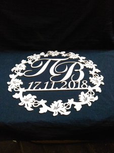

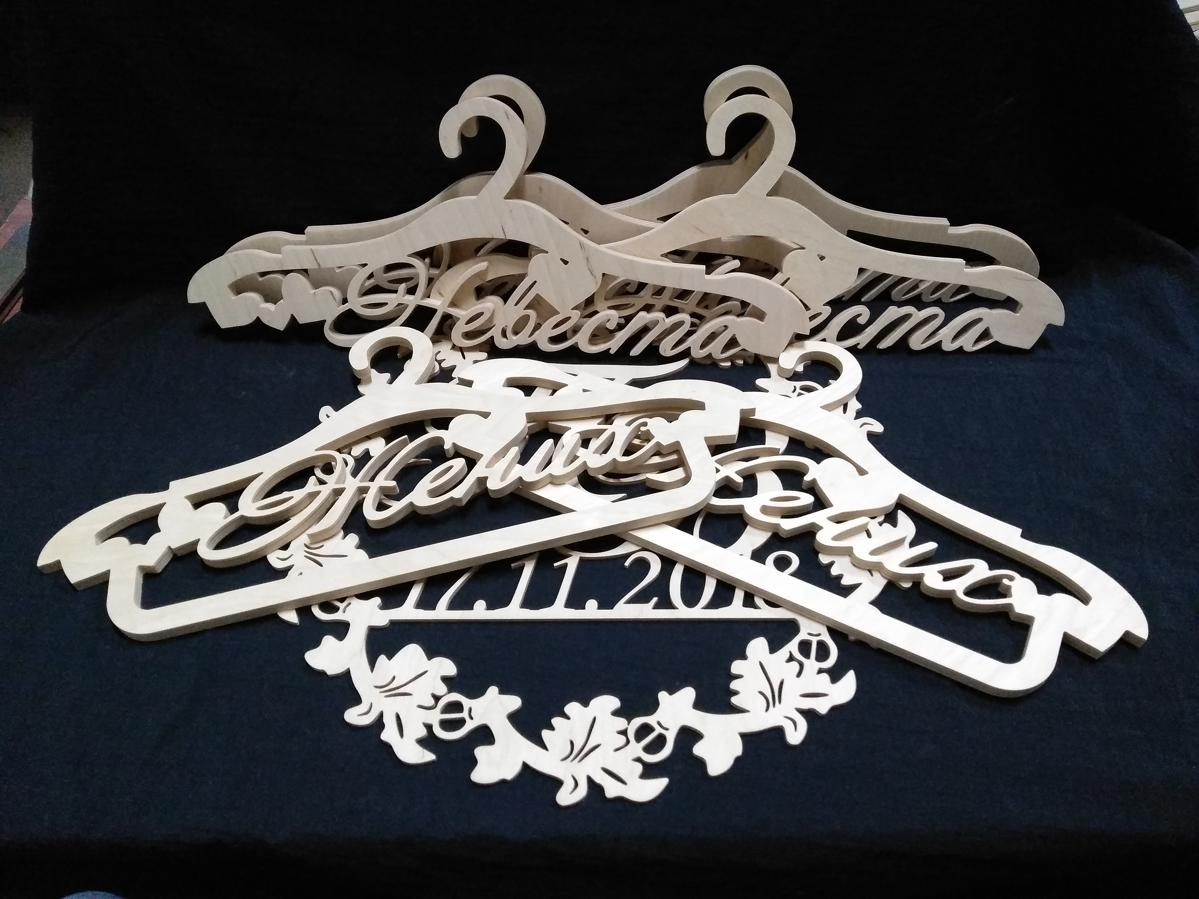

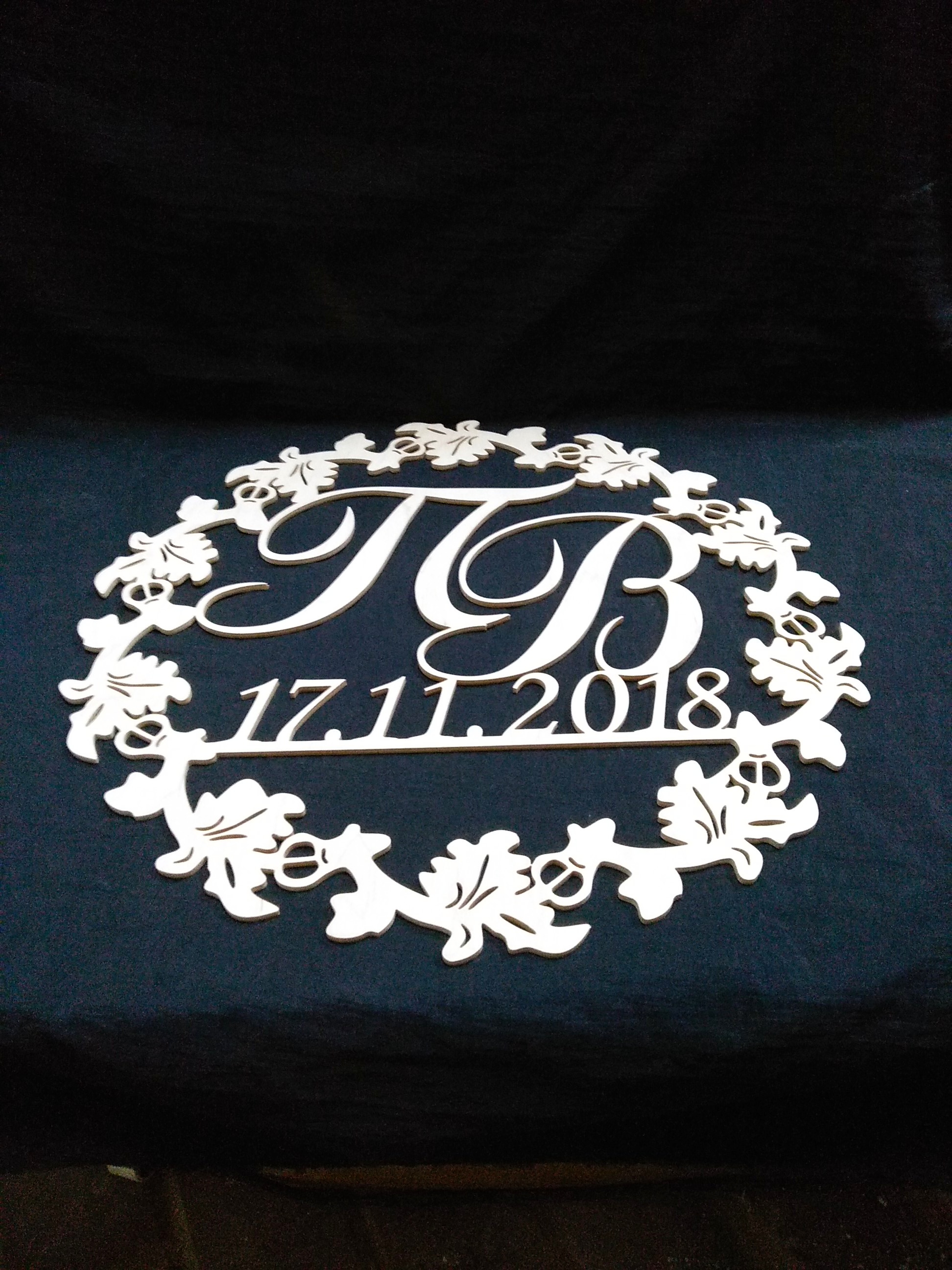

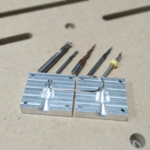

400х400 мм
И кучка вешалок)
IMG_20180912_000439.jpg (2406 просмотров) <a class='original' href='./download/file.php?id=146044&mode=view' target=_blank>Загрузить оригинал (1.07 МБ)</a>
IMG_20180911_221445.jpg (2407 просмотров) <a class='original' href='./download/file.php?id=146042&mode=view' target=_blank>Загрузить оригинал (3.43 МБ)</a>

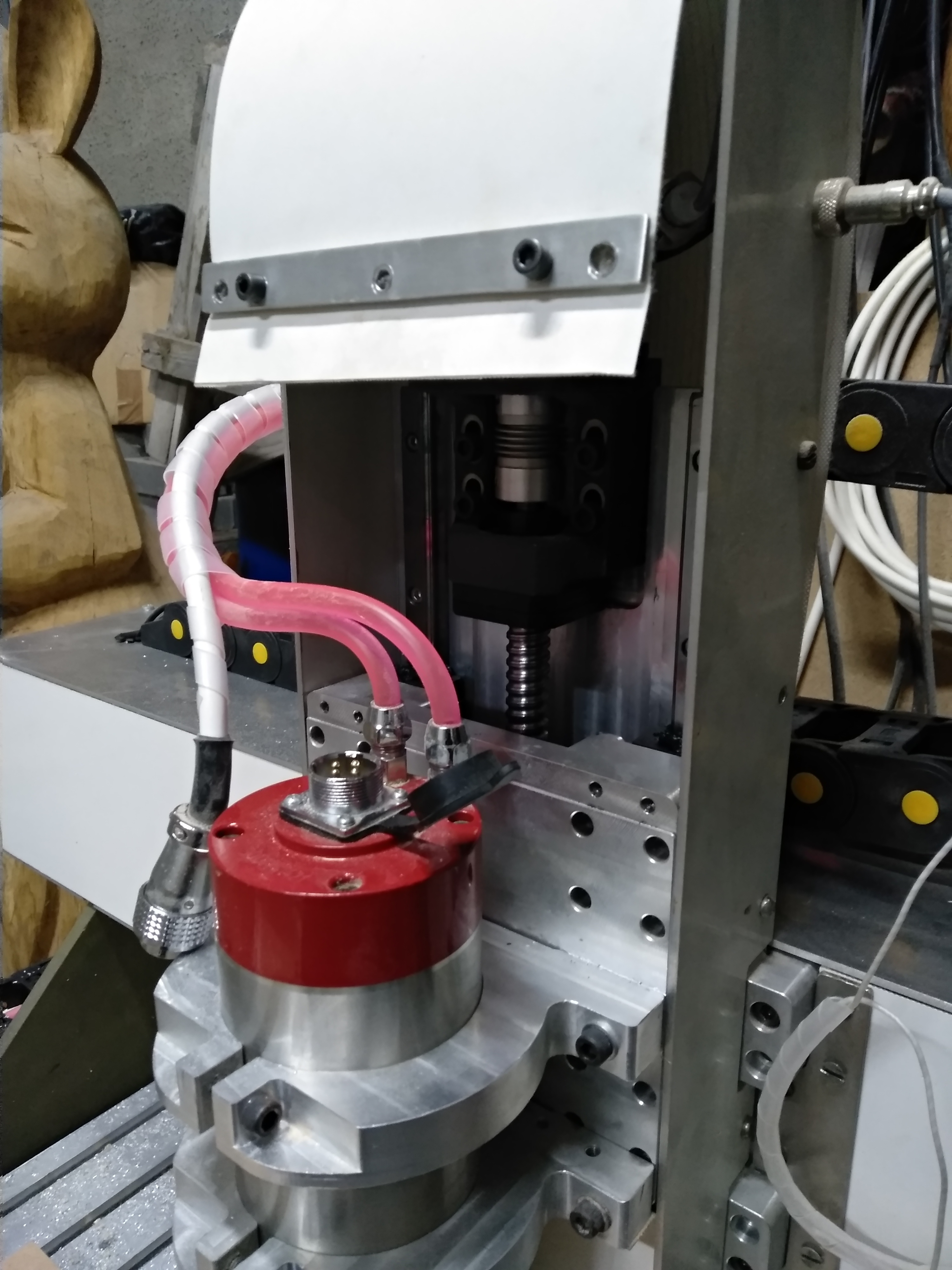

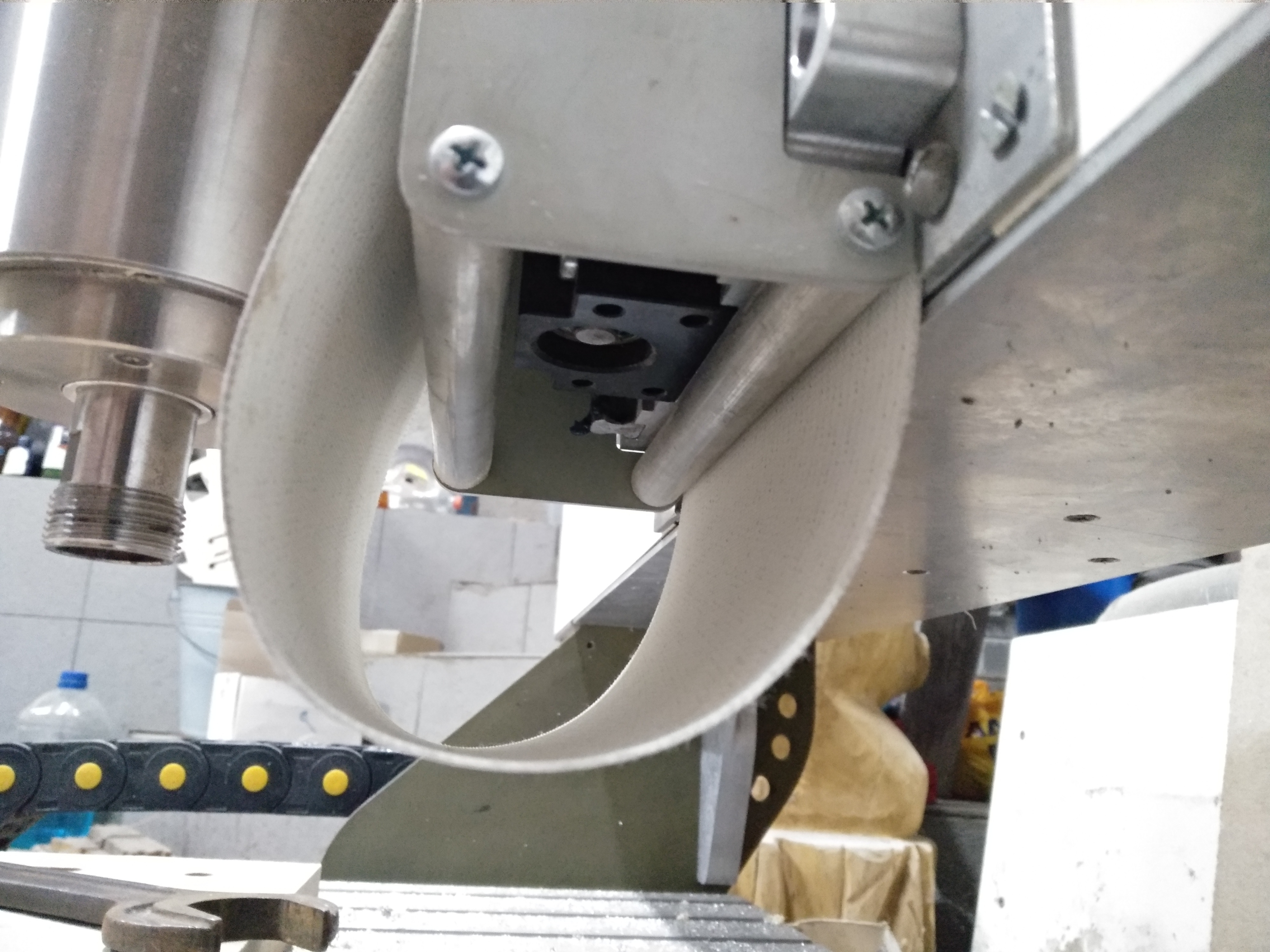

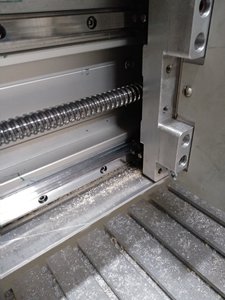

Заглянул сегодня под капот станка. В принципе все супер
IMG_20180915_201440.jpg (2291 просмотр) <a class='original' href='./download/file.php?id=146357&mode=view' target=_blank>Загрузить оригинал (1.66 МБ)</a>
IMG_20180915_201455.jpg (2291 просмотр) <a class='original' href='./download/file.php?id=146358&mode=view' target=_blank>Загрузить оригинал (2.82 МБ)</a>
IMG_20180915_201513.jpg (2291 просмотр) <a class='original' href='./download/file.php?id=146359&mode=view' target=_blank>Загрузить оригинал (2.65 МБ)</a>

Напомни, у тебя на 600 мм винт 16 мм? Или 20 ставил?
Не колбасит его? Какие максимальные скорости достижимы?
Re: Станок 600х400х150 мм
Везде 1605. Максимум я 10 м/мин крутил. Это с 1/2 дроблением. Но работаю на 2,5 м/мин, т е на 1/8 дроблении

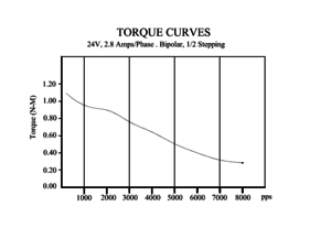

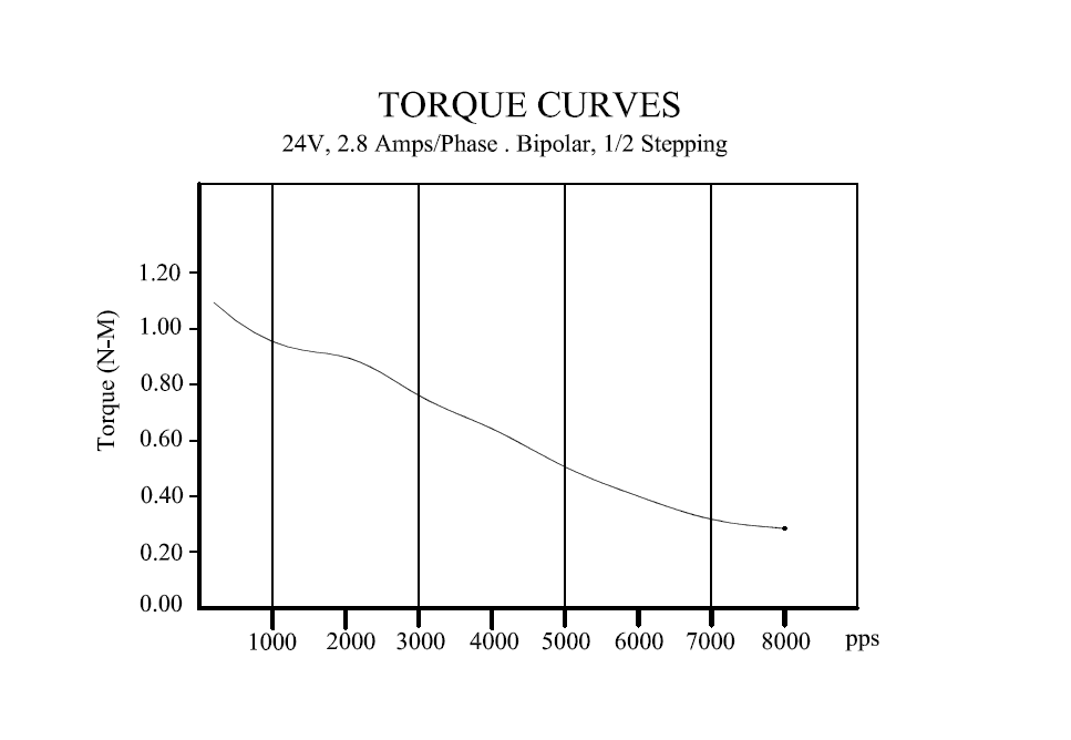

sivolap36 писал(а):А почему ты связываешь дробление шага и скорость?
К примеру вот диаграмма зависимости момента на валу и импульсов в секунду на ШД.
nema 23-stepper-motor-2 graphic pps.png (2209 просмотров) <a class='original' href='./download/file.php?id=146363&mode=view' target=_blank>Загрузить оригинал (33.63 КБ)</a>
Чем больше импульсов, тем меньше будет момент при тех же оборотах.
400 pps (импульсов в секунду) на оборот при дроблении 1/2 - 5 мм шаг винта.
10 000 мм/мин / 5 мм = 2 000 оборотов в минуту
2 000 / 60 сек = 33,33(3) об/сек
33,33(3) х 400 pps = 13 333 импульсов выдает в секунду, что бы гонять на 10 000 мм/сек.
На этом графике для 1/2 шага даже нету такого значения момента. (это если я не ошибся с расчетом и верно понял вопрос)
Надеюсь поправят, если ошибся. (уже самому интересно)
Ну а 1/8 шага при 2 500 мм/сек
1 600 pps
2 500 / 5 = 500 об/мин
500 / 60 = 8,33(3) об/сек
8,33(3) х 1 600 = те же 13 333 импульсов в секунду

Я согласен, просто при шаге винта 5 мм разогнать до такой скорости !!!
sivolap36 писал(а):Я согласен, просто при шаге винта 5 мм разогнать до такой скорости !!!
Блин... Я только заметил, что не шаговики стоят на станке а гибриды...
Показания вполне адекватные. Сужу только по этому рассказу, так как в живую их не видел и не щупал.

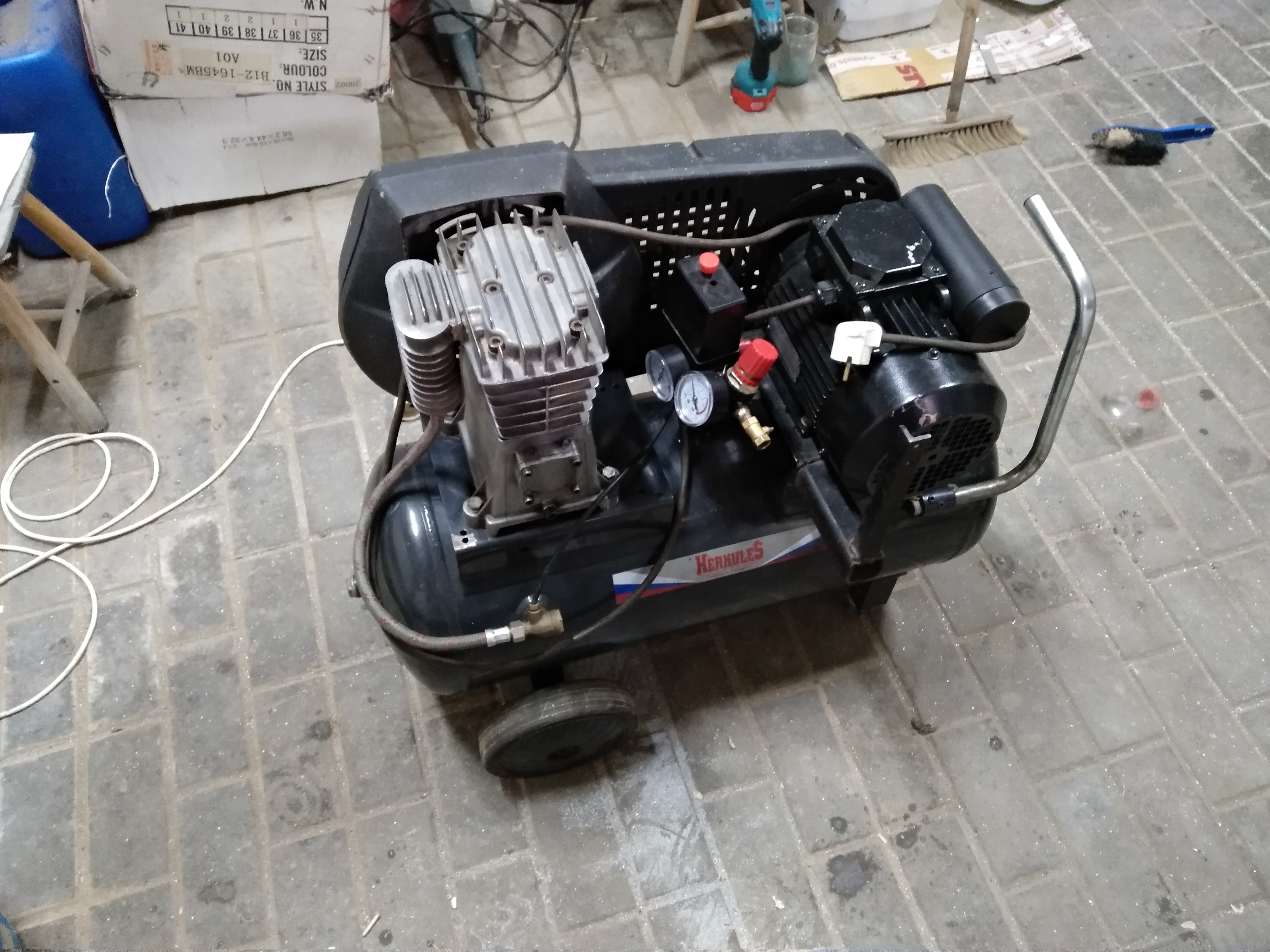

Скоро и я туманить буду. Заказал туманилку с Китая. Пока будет ехать, придумаю какой нибудь простой обдув
IMG_20180918_172759_HHT.jpg (2069 просмотров) <a class='original' href='./download/file.php?id=146539&mode=view' target=_blank>Загрузить оригинал (3.47 МБ)</a>
