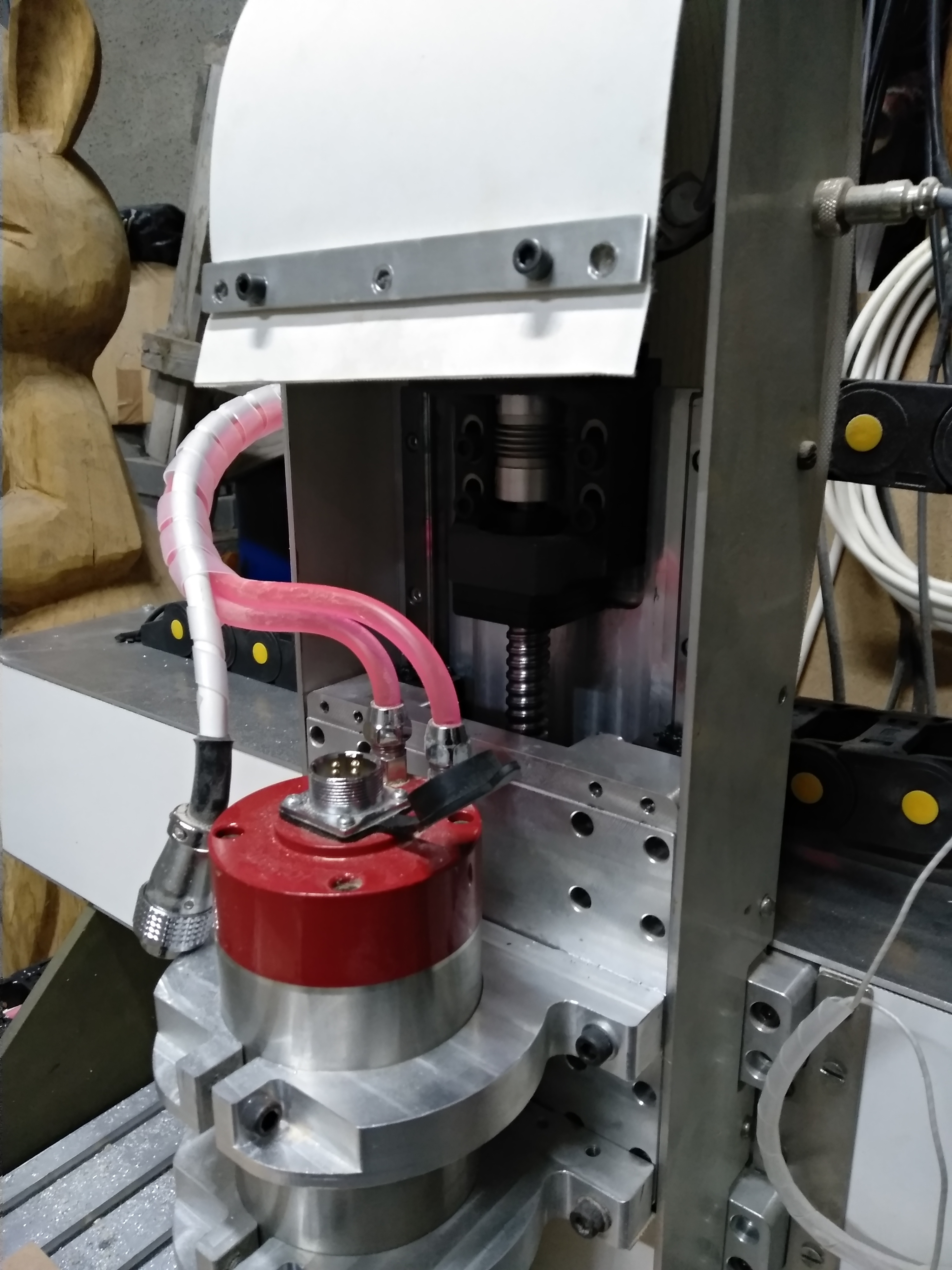

Скоро и я туманить буду. Заказал туманилку с Китая. Пока будет ехать, придумаю какой нибудь простой обдув
IMG_20180918_172759_HHT.jpg (2406 просмотров) <a class='original' href='./download/file.php?id=146539&sid=b7ff2c2b2859a0125045e891b58e2298&mode=view' target=_blank>Загрузить оригинал (3.47 МБ)</a>
