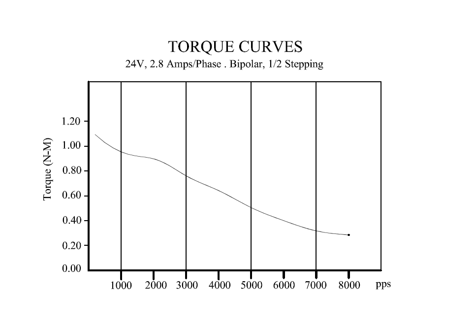

sivolap36 писал(а):А почему ты связываешь дробление шага и скорость?
К примеру вот диаграмма зависимости момента на валу и импульсов в секунду на ШД.
nema 23-stepper-motor-2 graphic pps.png (2527 просмотров) <a class='original' href='./download/file.php?id=146363&mode=view' target=_blank>Загрузить оригинал (33.63 КБ)</a>
Чем больше импульсов, тем меньше будет момент при тех же оборотах.
400 pps (импульсов в секунду) на оборот при дроблении 1/2 - 5 мм шаг винта.
10 000 мм/мин / 5 мм = 2 000 оборотов в минуту
2 000 / 60 сек = 33,33(3) об/сек
33,33(3) х 400 pps = 13 333 импульсов выдает в секунду, что бы гонять на 10 000 мм/сек.
На этом графике для 1/2 шага даже нету такого значения момента. (это если я не ошибся с расчетом и верно понял вопрос)
Надеюсь поправят, если ошибся. (уже самому интересно)
Ну а 1/8 шага при 2 500 мм/сек
1 600 pps
2 500 / 5 = 500 об/мин
500 / 60 = 8,33(3) об/сек
8,33(3) х 1 600 = те же 13 333 импульсов в секунду

Step Per - это произведение количества импульсов на целый оборот вала ШД и коэффициента дробления шага и всё это делится на шаг ШВП, то есть 200 импульсов умножаем на 8 и всё это делим на 5. Никак не получается одинаковый Step Per при разном дроблении

sima8520 писал(а):Step Per - это произведение количества импульсов на целый оборот вала ШД и коэффициента дробления шага и всё это делится на шаг ШВП, то есть 200 импульсов умножаем на 8 и всё это делим на 5. Никак не получается одинаковый Step Per при разном дроблении
т.е - это шагов на 1 мм пути.
Блин... Я только заметил, что не шаговики стоят на станке а гибриды...
Показания вполне адекватные.
Последний раз редактировалось xenon-alien 16 сен 2018, 00:03, всего редактировалось 1 раз.

Я согласен, просто при шаге винта 5 мм разогнать до такой скорости !!!
Re: Станок 600х400х150 мм
sivolap36 писал(а):Я согласен, просто при шаге винта 5 мм разогнать до такой скорости !!!
Показания вполне адекватные. Сужу только по этому рассказу, так как в живую их не видел и не щупал.
