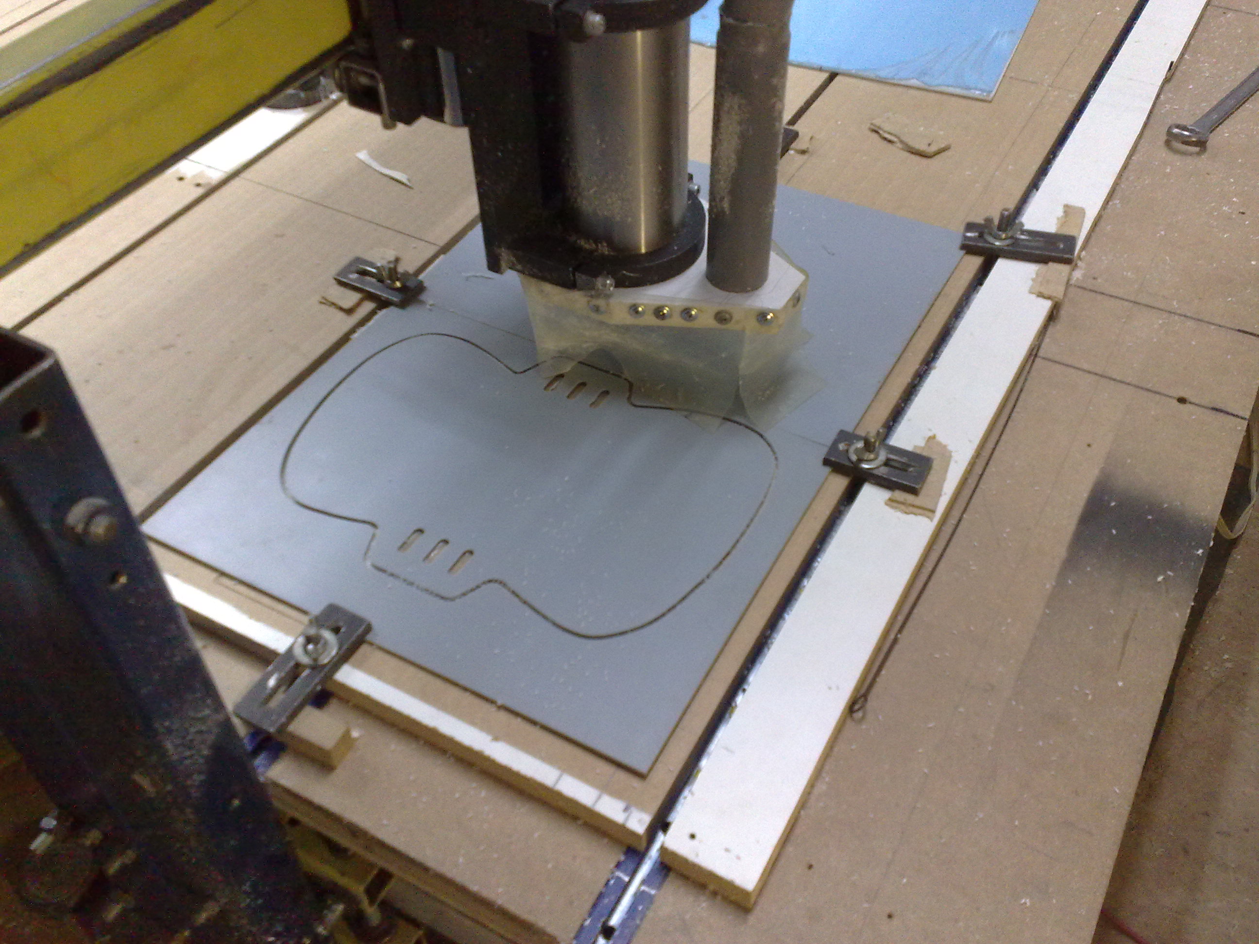

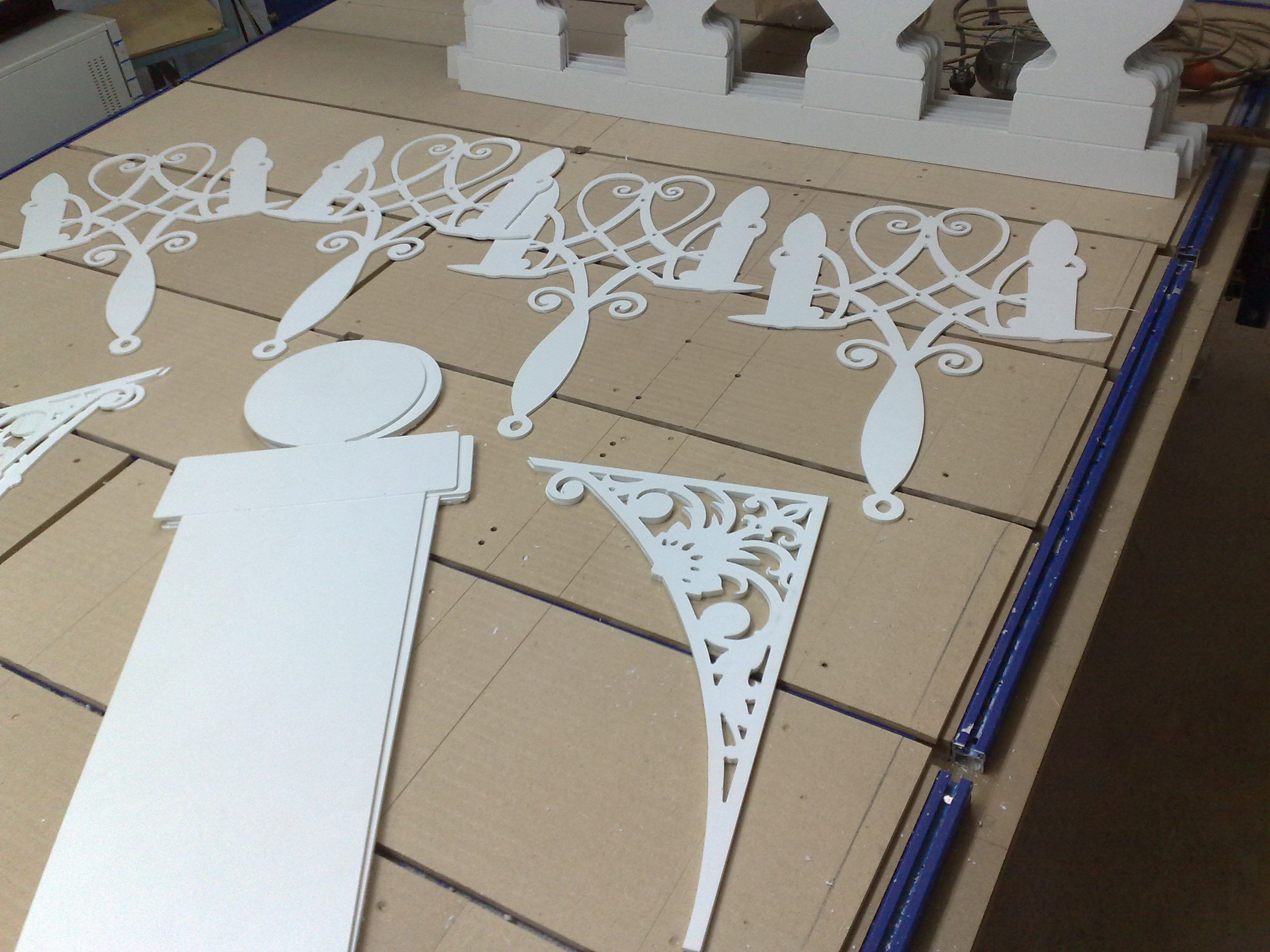

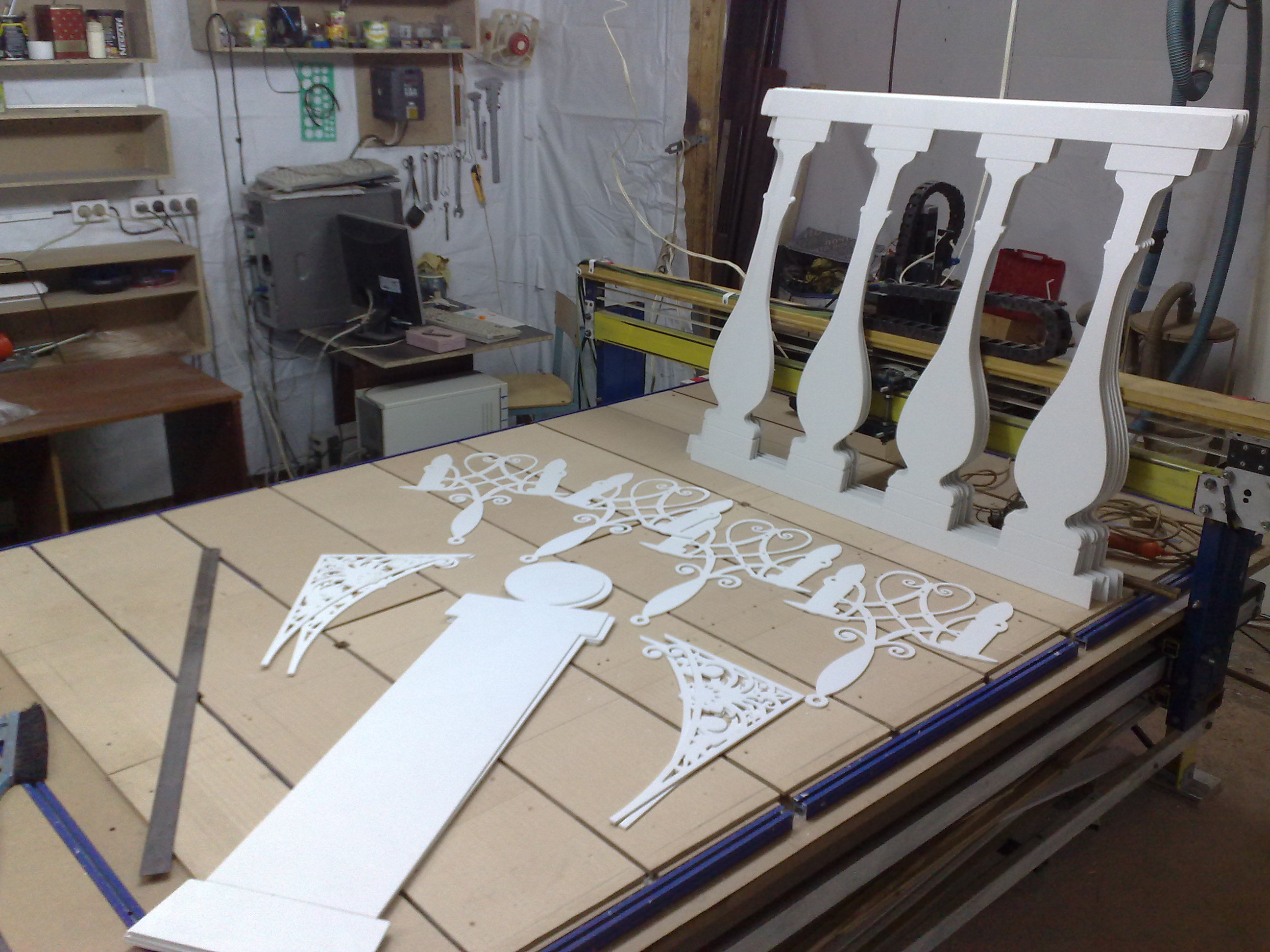

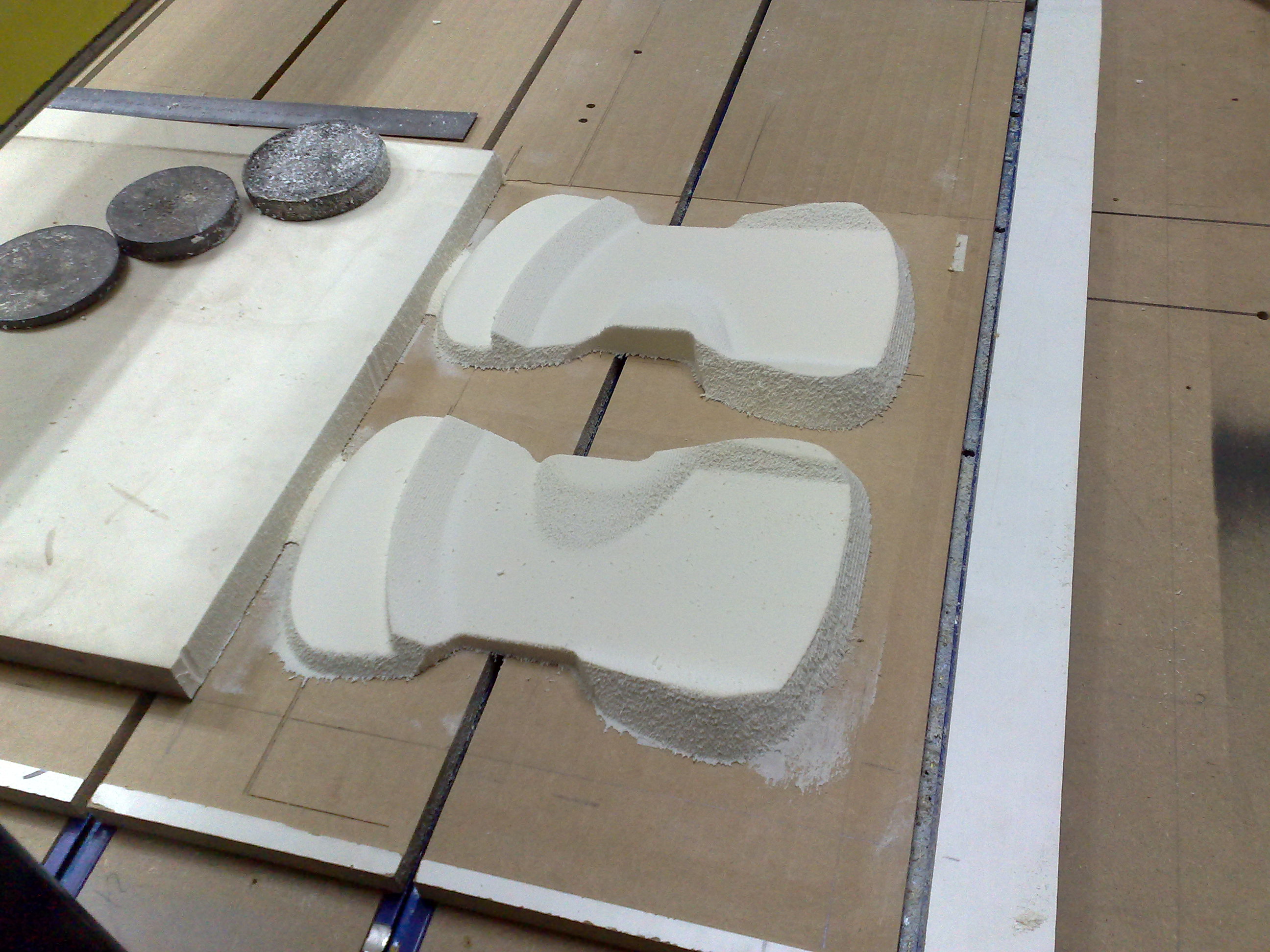

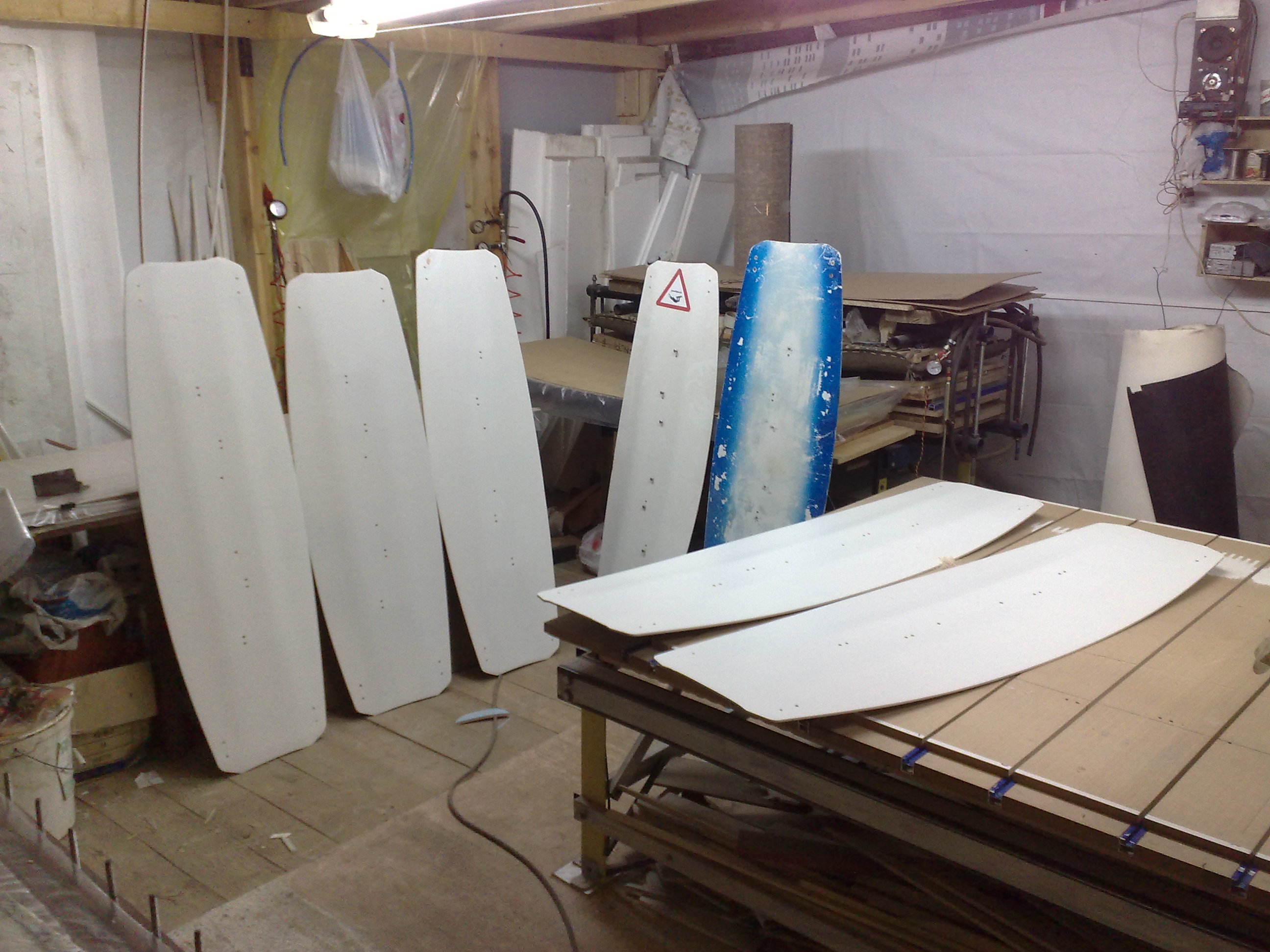

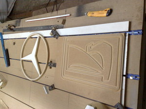

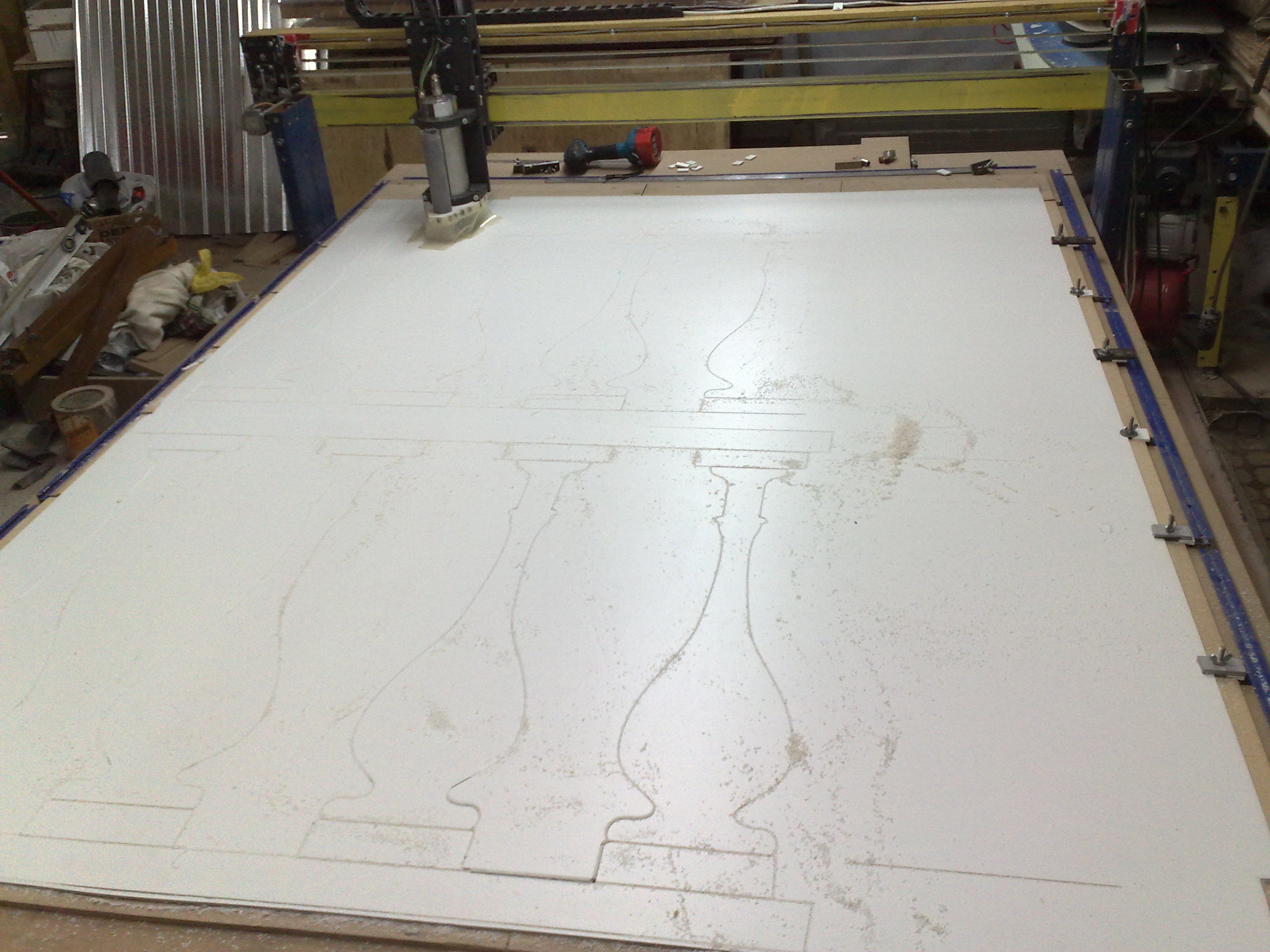

а пока по возможности станка. к примеру вот сделали . это декорация.
290720131257.jpg (3910 просмотров) <a class='original' href='./download/file.php?id=16957&mode=view' target=_blank>Загрузить оригинал (763.54 КБ)</a>
010820131264.jpg (3913 просмотров) <a class='original' href='./download/file.php?id=16955&mode=view' target=_blank>Загрузить оригинал (739.94 КБ)</a>
010820131263.jpg (3913 просмотров) <a class='original' href='./download/file.php?id=16954&mode=view' target=_blank>Загрузить оригинал (739.24 КБ)</a>
010820131262.jpg (3913 просмотров) <a class='original' href='./download/file.php?id=16953&mode=view' target=_blank>Загрузить оригинал (742.76 КБ)</a>
а изначально я делал станок для кайтбордов и изготовление на нем прибамбасов для кайтинга
на что он более чем достаточен.

Re: Бюджетный ЧПУ 1150х660мм с пос. модернизацией до 2160х15
master_70 писал(а):к примеру вот сделали . это декорация
Материал - полистирол?
master_70
Сообщения: 1922
Репутация: 317
Откуда: Московская_обл
Сообщение master_70 »
ПВХ 5мм

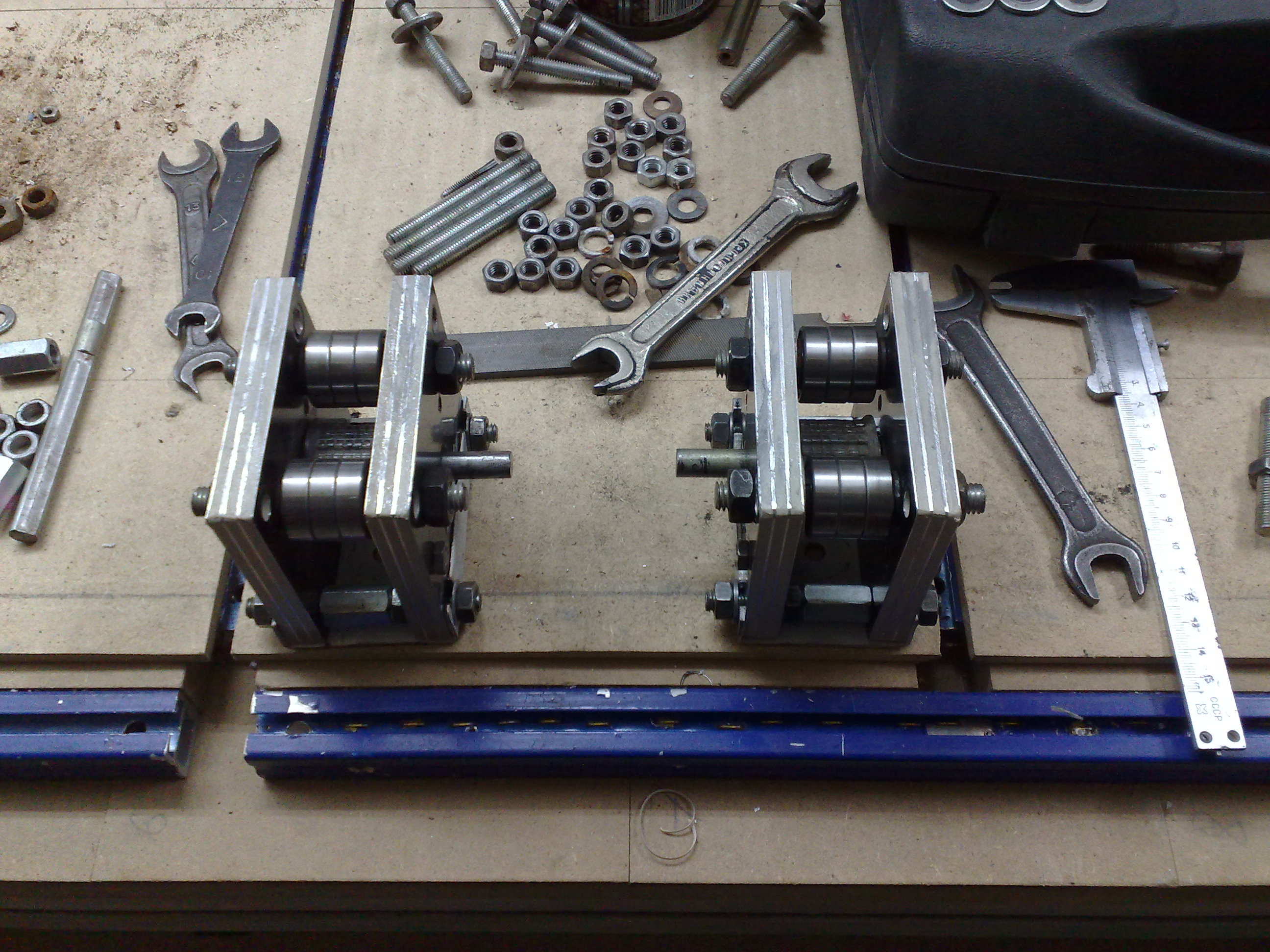

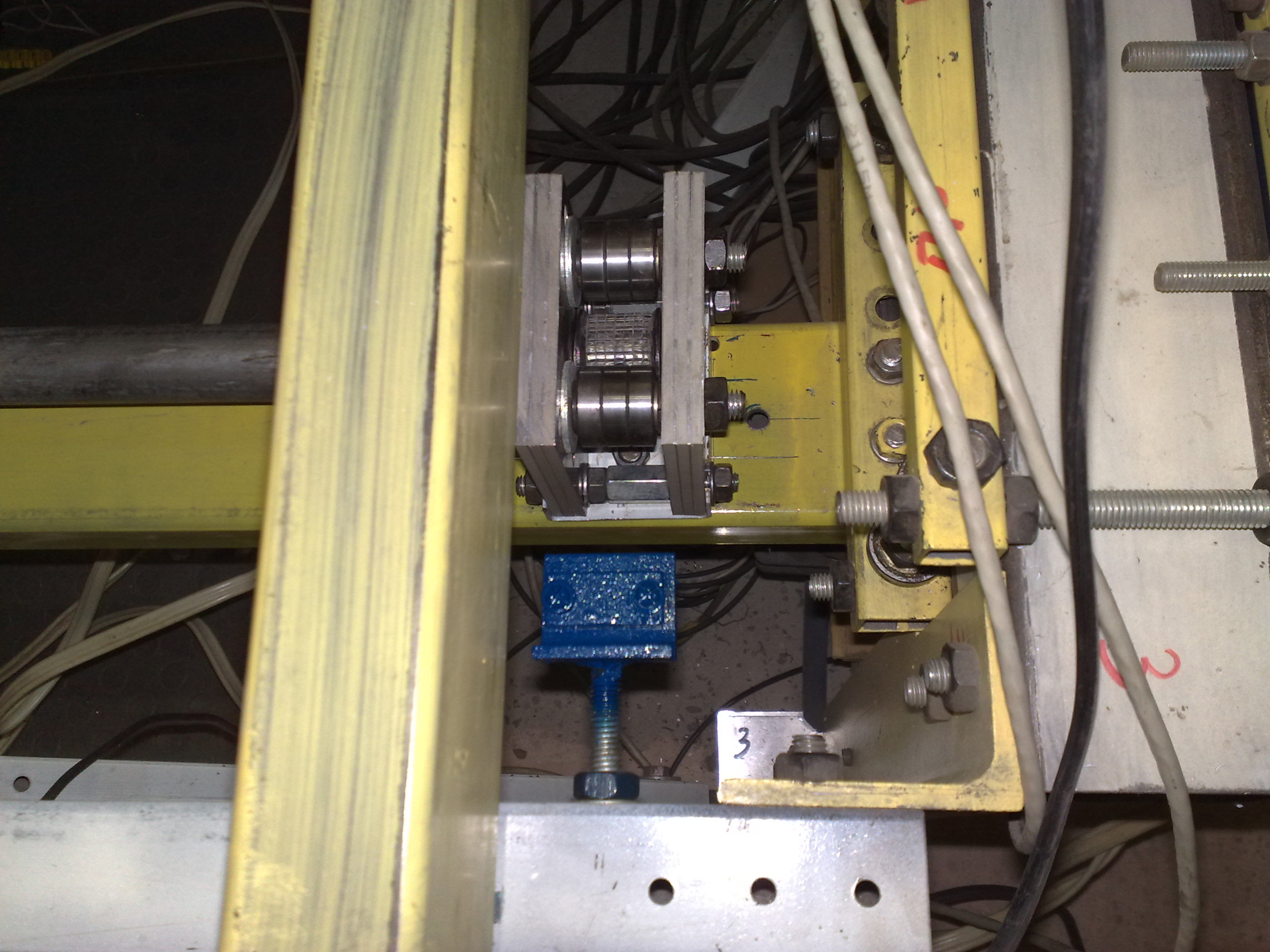

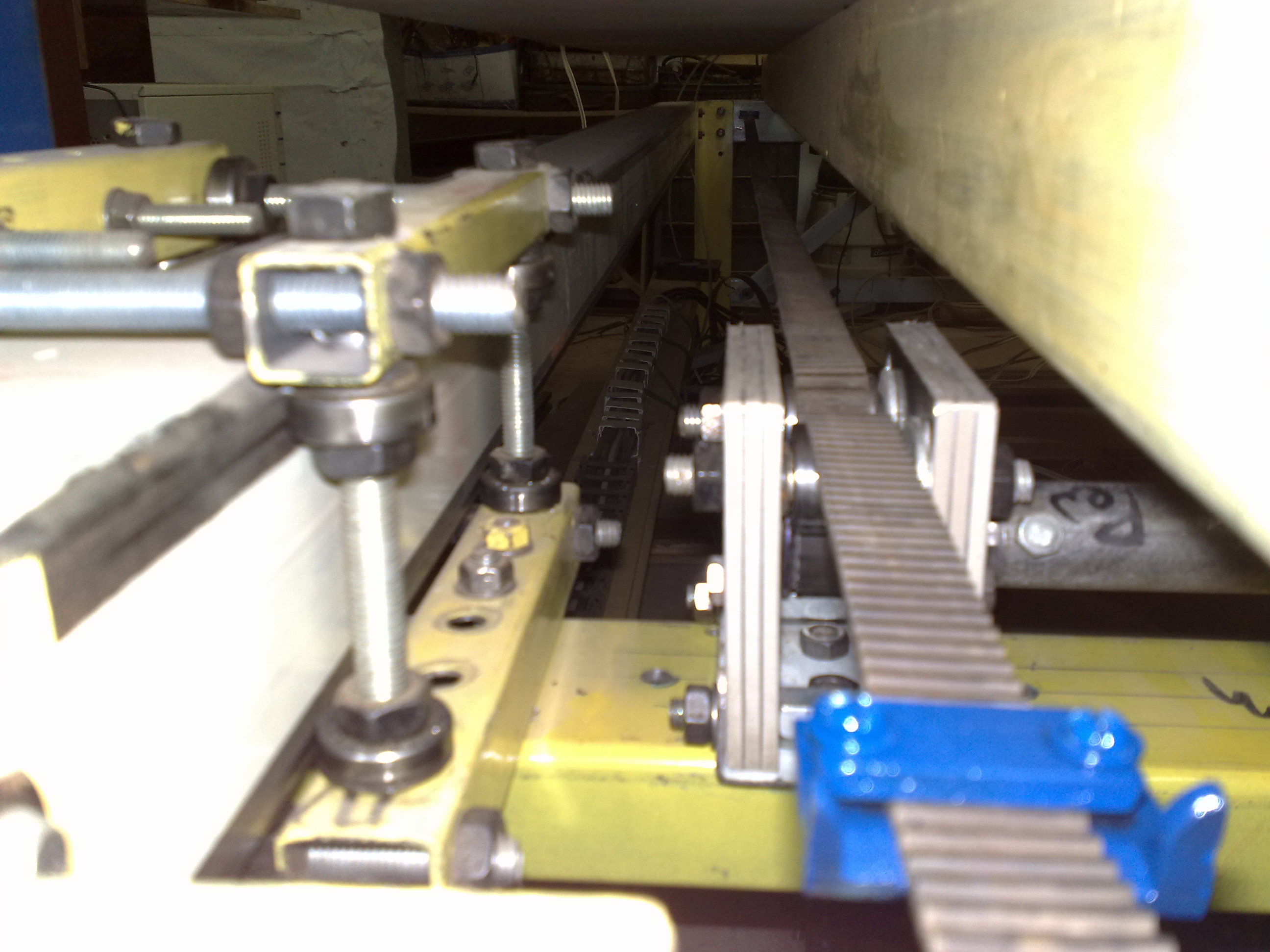

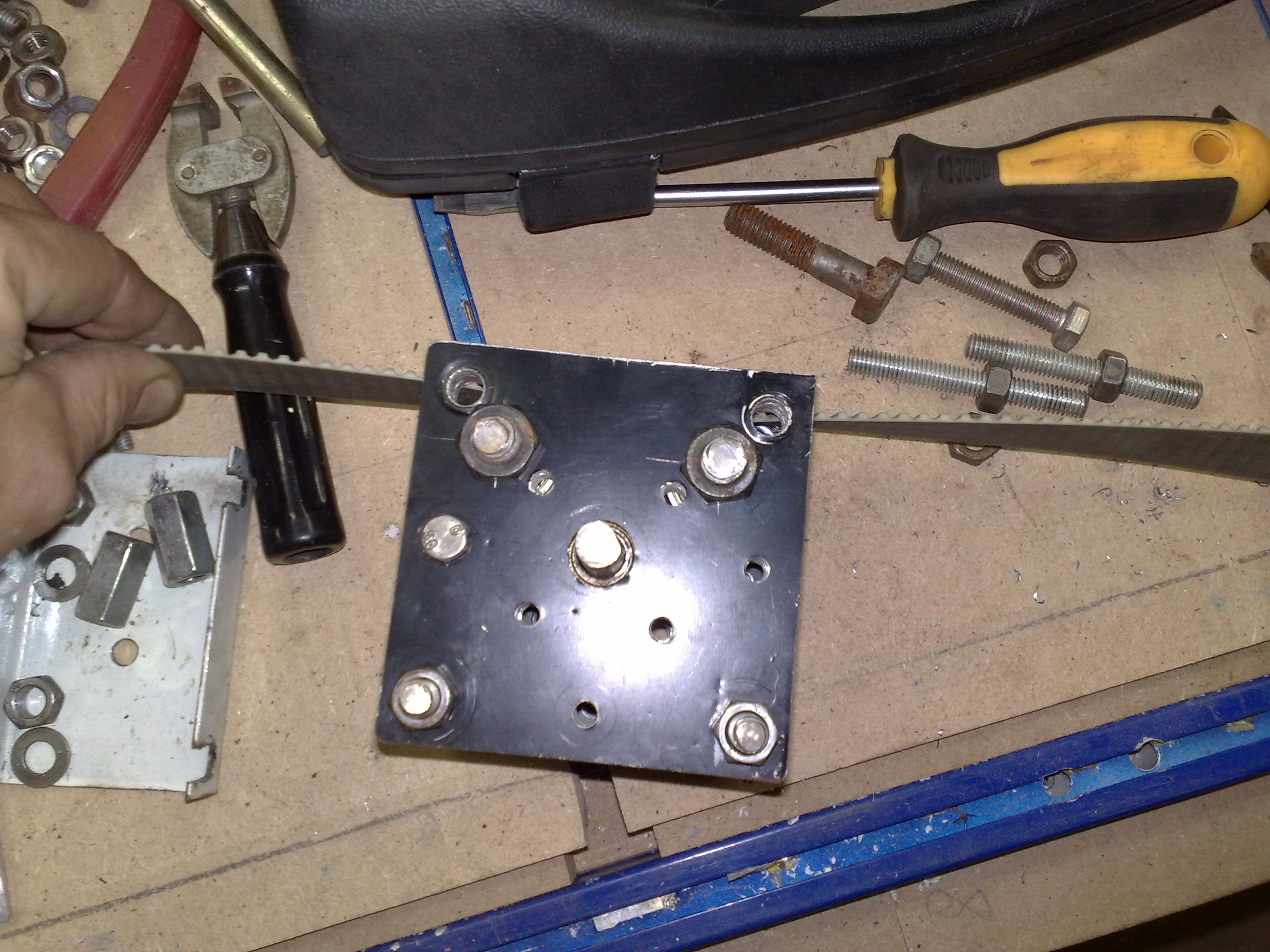

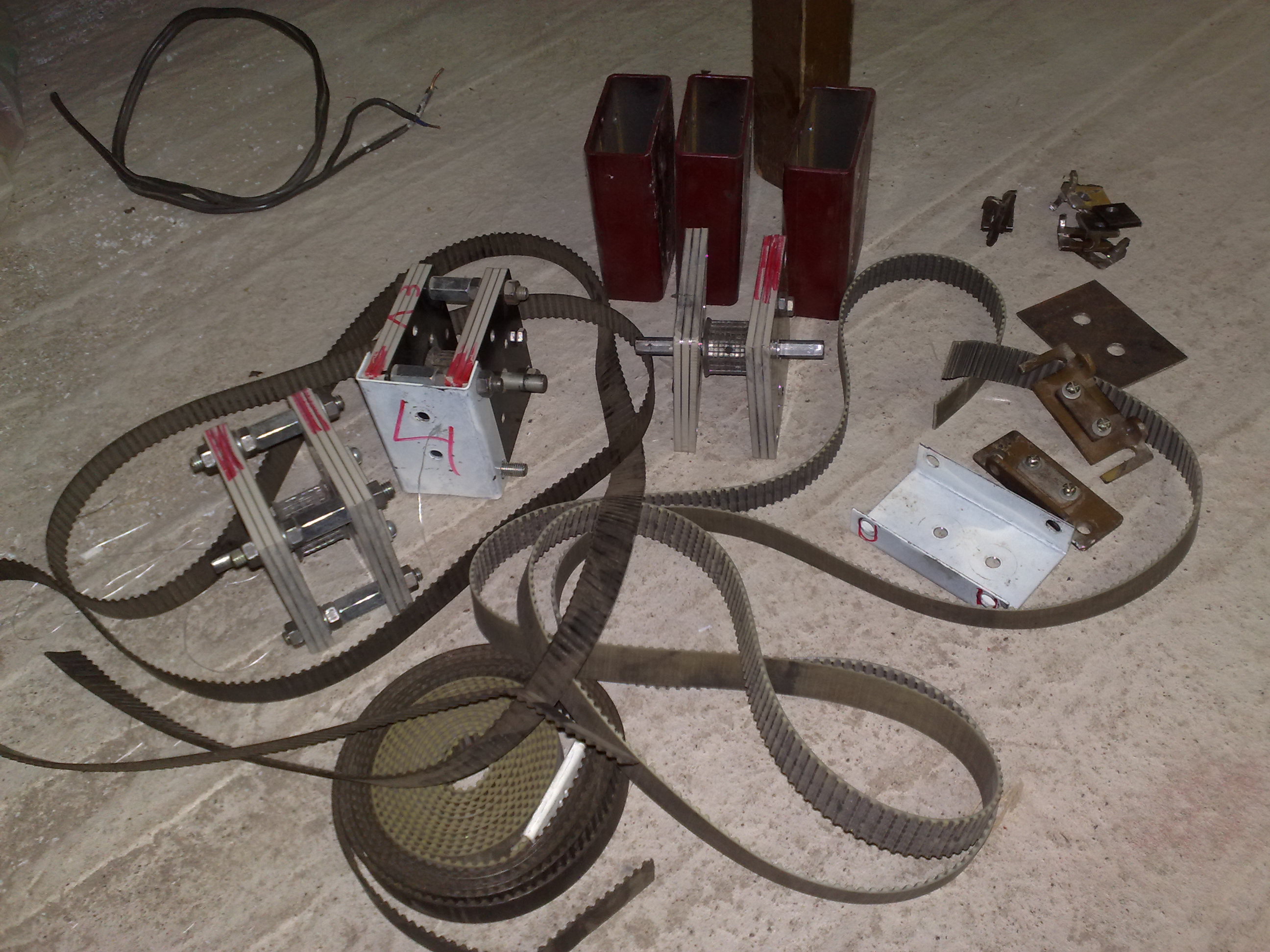

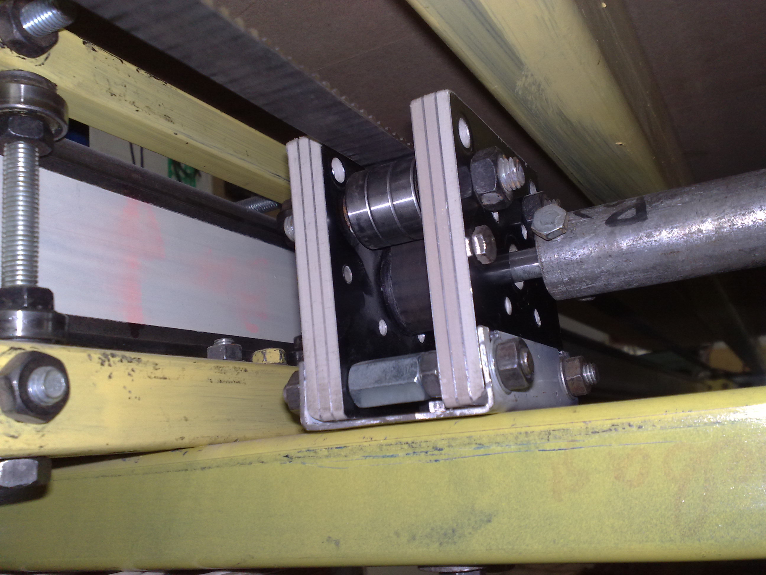

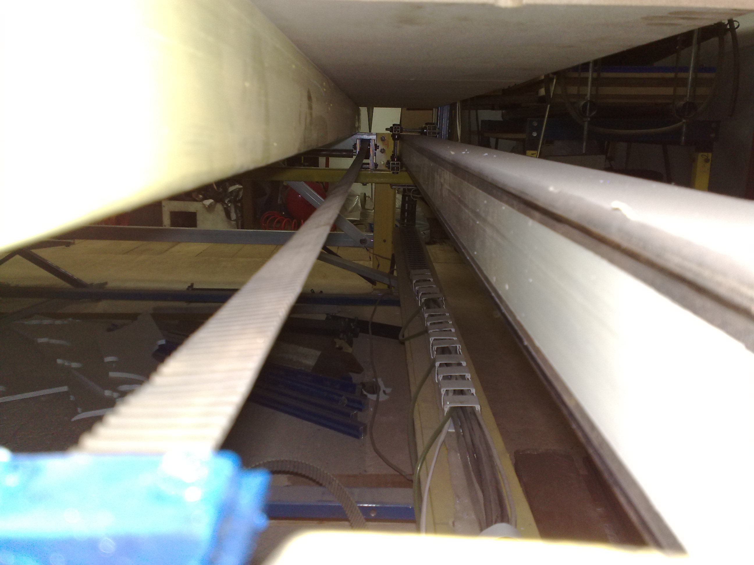

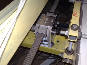

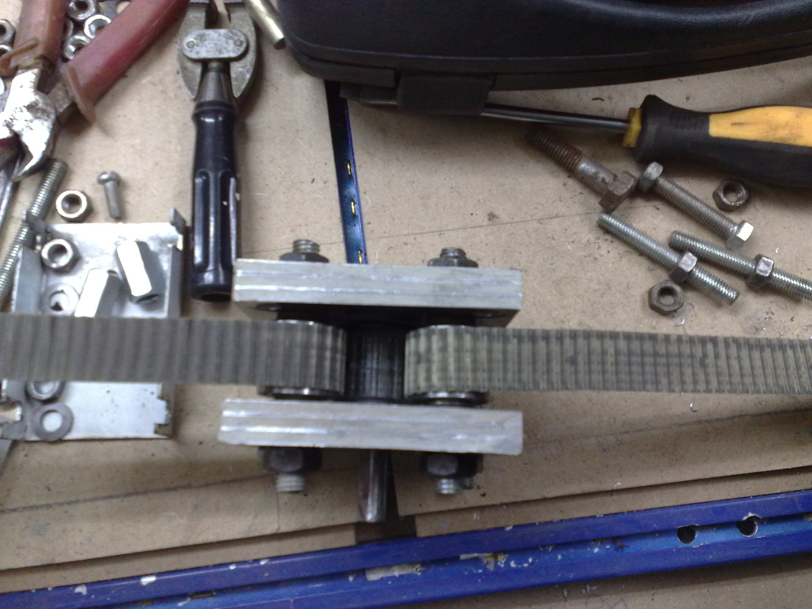

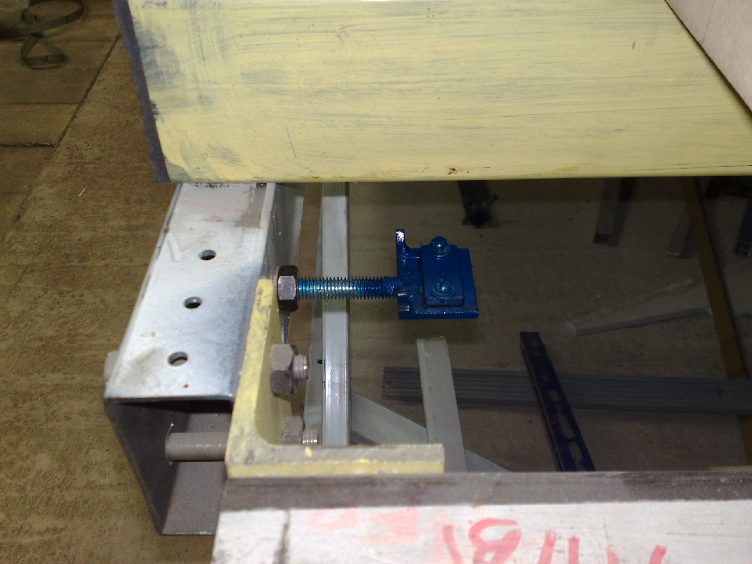

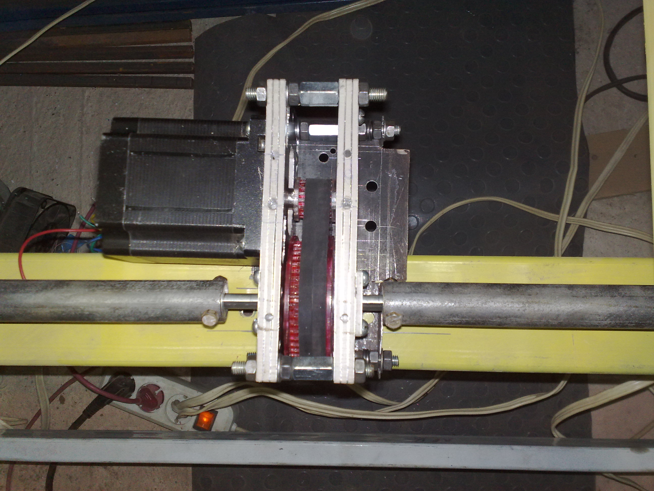

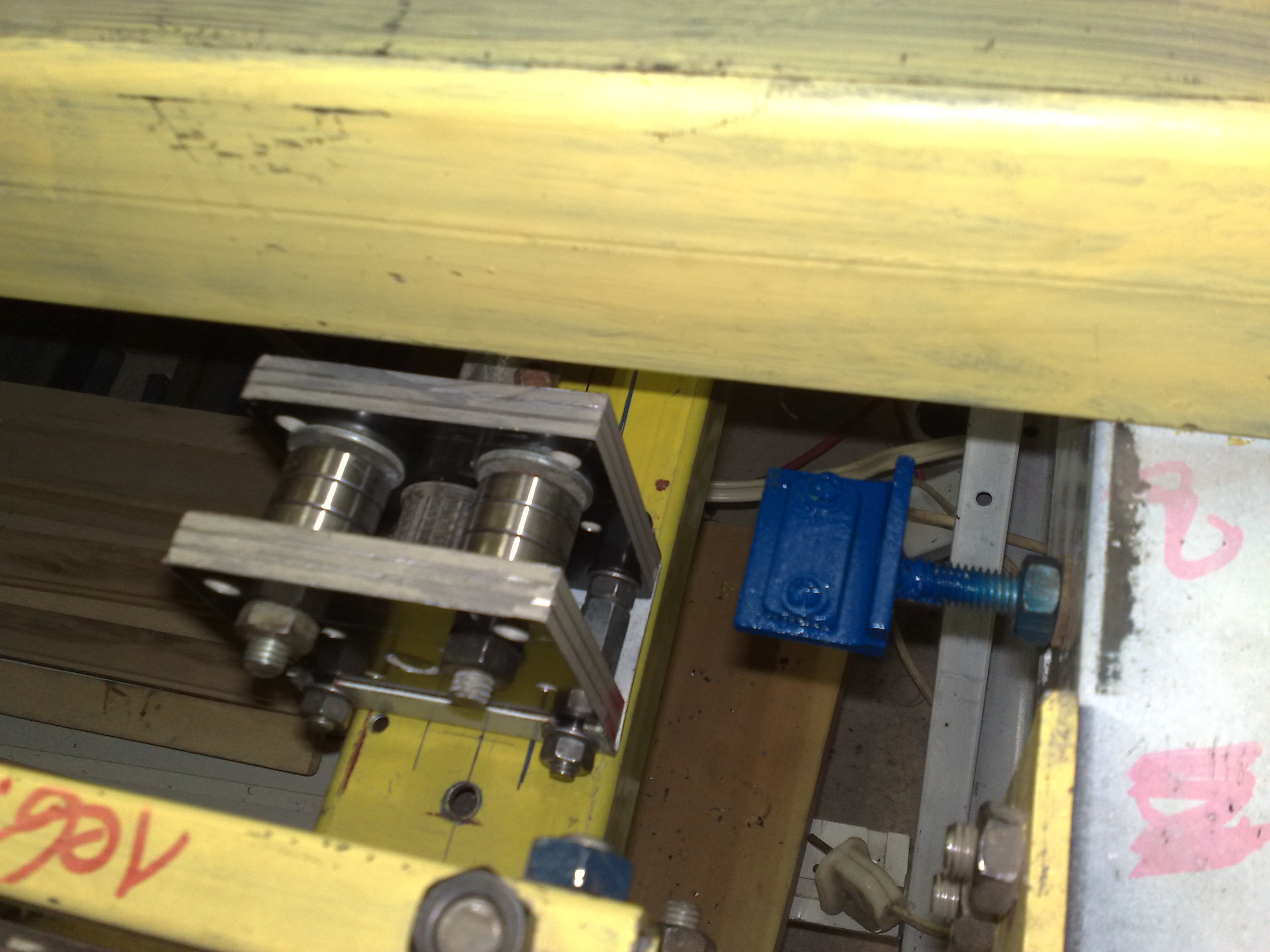

вот сделал небольшую переделку .
070820131276.jpg (3719 просмотров) <a class='original' href='./download/file.php?id=17401&mode=view' target=_blank>Загрузить оригинал (751.85 КБ)</a>
070820131277.jpg (3719 просмотров) <a class='original' href='./download/file.php?id=17402&mode=view' target=_blank>Загрузить оригинал (824.33 КБ)</a>
070820131279.jpg (3719 просмотров) <a class='original' href='./download/file.php?id=17403&mode=view' target=_blank>Загрузить оригинал (946.91 КБ)</a>
090820131289.jpg (3719 просмотров) <a class='original' href='./download/file.php?id=17404&mode=view' target=_blank>Загрузить оригинал (540.23 КБ)</a>
090820131290.jpg (3719 просмотров) <a class='original' href='./download/file.php?id=17405&mode=view' target=_blank>Загрузить оригинал (564.49 КБ)</a>
090820131292.jpg (3719 просмотров) <a class='original' href='./download/file.php?id=17406&mode=view' target=_blank>Загрузить оригинал (739.97 КБ)</a>
090820131293.jpg (3719 просмотров) <a class='original' href='./download/file.php?id=17407&mode=view' target=_blank>Загрузить оригинал (646.2 КБ)</a>
090820131294.jpg (3719 просмотров) <a class='original' href='./download/file.php?id=17408&mode=view' target=_blank>Загрузить оригинал (476.88 КБ)</a>
090820131296.jpg (3719 просмотров) <a class='original' href='./download/file.php?id=17410&mode=view' target=_blank>Загрузить оригинал (638.89 КБ)</a>
090820131295.jpg (3719 просмотров) <a class='original' href='./download/file.php?id=17409&mode=view' target=_blank>Загрузить оригинал (507.68 КБ)</a>
вот что осталось после переделки
это стало лишним.
090820131298.jpg (3719 просмотров) <a class='original' href='./download/file.php?id=17411&mode=view' target=_blank>Загрузить оригинал (785.27 КБ)</a>
вот что вышло в итоге
100820131304.jpg (3719 просмотров) <a class='original' href='./download/file.php?id=17412&mode=view' target=_blank>Загрузить оригинал (617.58 КБ)</a>

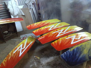

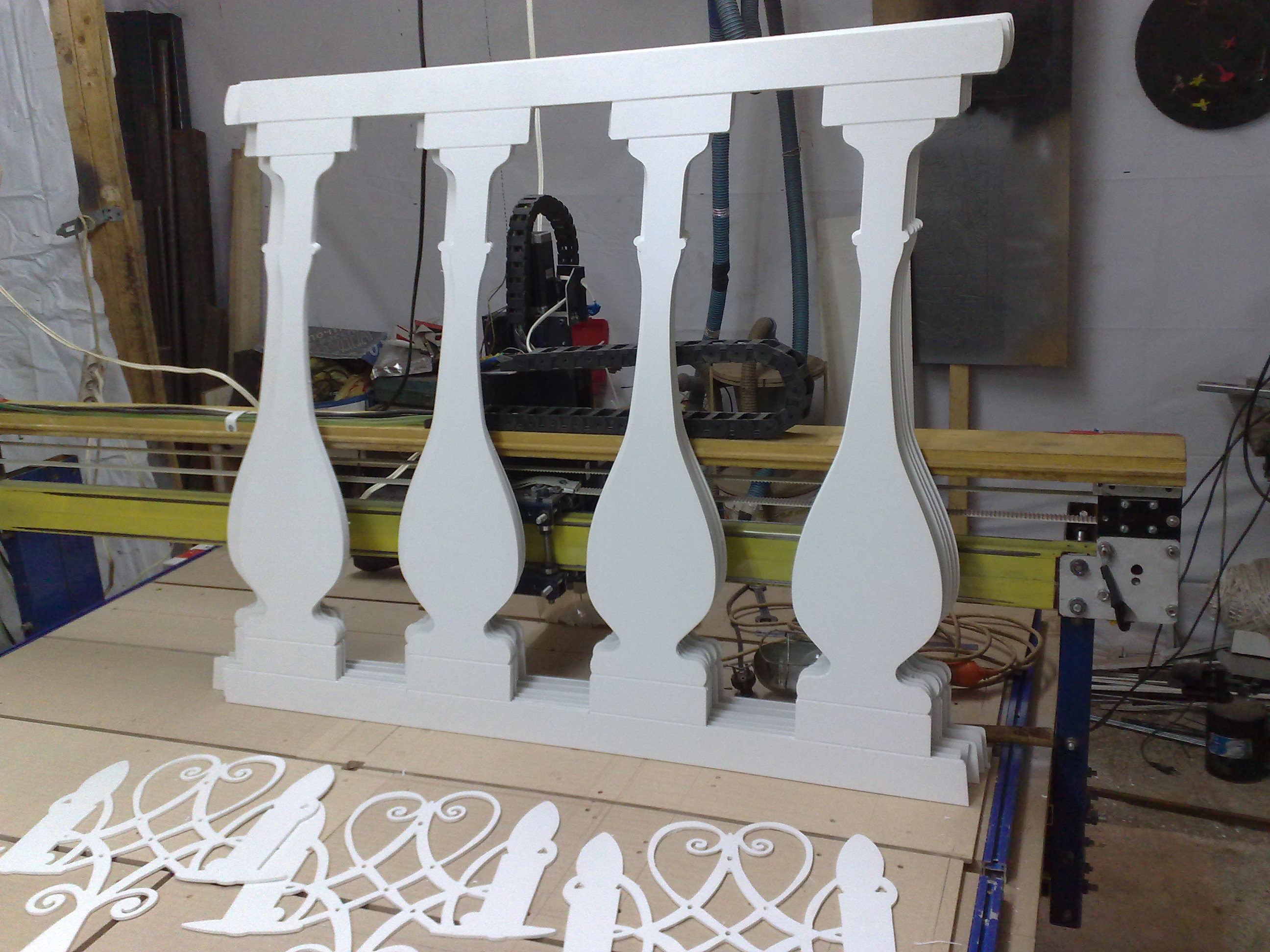

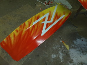

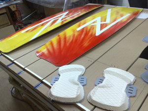

станочек свое дело делает на 5+ вот конечный результат.
220820131327.jpg (3304 просмотра) <a class='original' href='./download/file.php?id=18062&mode=view' target=_blank>Загрузить оригинал (947.51 КБ)</a>
это между делом
230820131328.jpg (3304 просмотра) <a class='original' href='./download/file.php?id=18063&mode=view' target=_blank>Загрузить оригинал (987.62 КБ)</a>
250820131329.jpg (3304 просмотра) <a class='original' href='./download/file.php?id=18064&mode=view' target=_blank>Загрузить оригинал (712.68 КБ)</a>
270820131332.jpg (3304 просмотра) <a class='original' href='./download/file.php?id=18065&mode=view' target=_blank>Загрузить оригинал (808.24 КБ)</a>
270820131333.jpg (3304 просмотра) <a class='original' href='./download/file.php?id=18066&mode=view' target=_blank>Загрузить оригинал (799.18 КБ)</a>
280820131337.jpg (3304 просмотра) <a class='original' href='./download/file.php?id=18067&mode=view' target=_blank>Загрузить оригинал (893.39 КБ)</a>
280820131338.jpg (3304 просмотра) <a class='original' href='./download/file.php?id=18068&mode=view' target=_blank>Загрузить оригинал (680.67 КБ)</a>
280820131341.jpg (3304 просмотра) <a class='original' href='./download/file.php?id=18069&mode=view' target=_blank>Загрузить оригинал (828.62 КБ)</a>
http://www.zavetrom.ru
Эт точно :good:!
А как красишь, из баллона?
