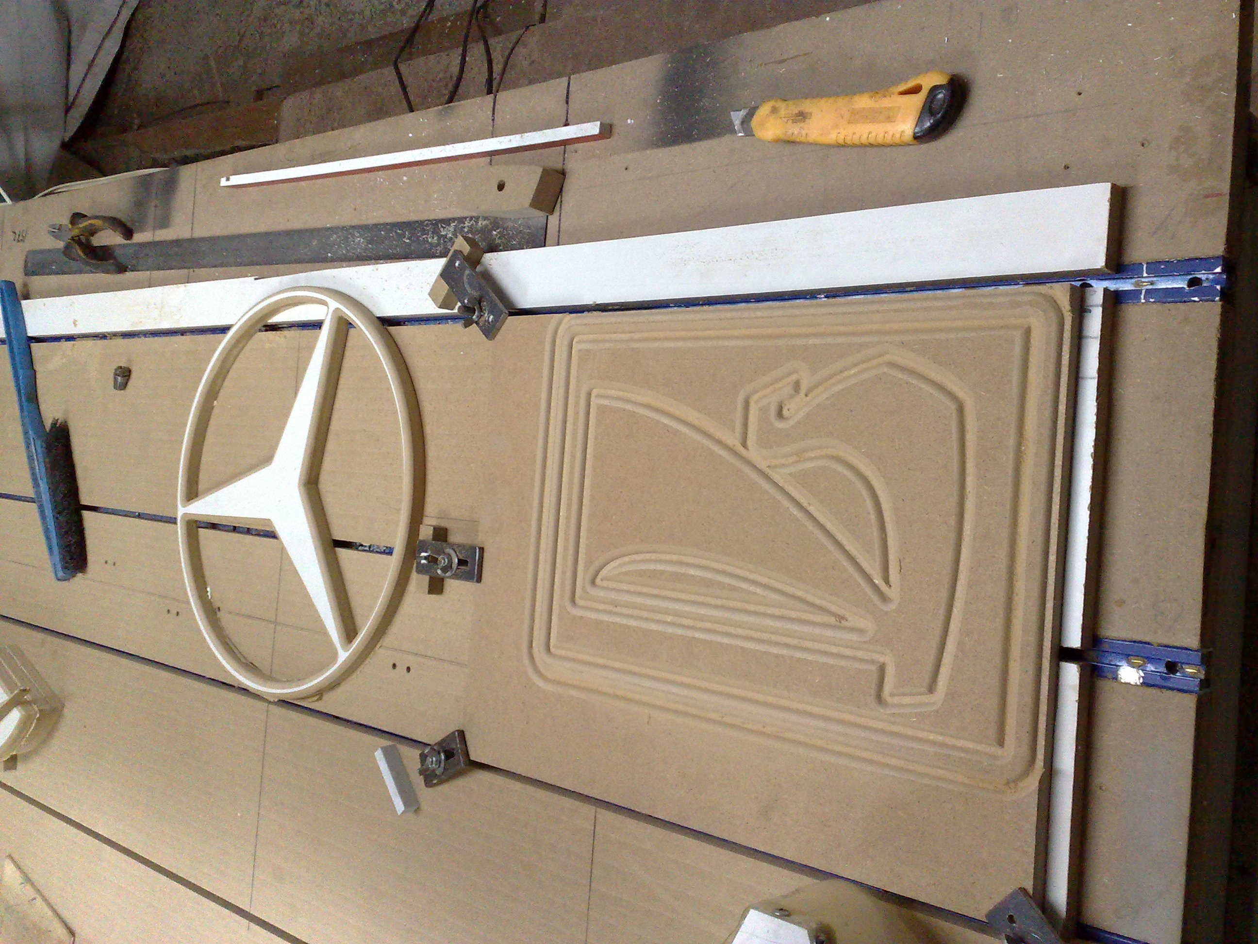

а пока по возможности станка. к примеру вот сделали . это декорация.
290720131257.jpg (4118 просмотров) <a class='original' href='./download/file.php?id=16957&sid=e0d48991771488af736c2fd4036e7ab1&mode=view' target=_blank>Загрузить оригинал (763.54 КБ)</a>
010820131264.jpg (4121 просмотр) <a class='original' href='./download/file.php?id=16955&sid=e0d48991771488af736c2fd4036e7ab1&mode=view' target=_blank>Загрузить оригинал (739.94 КБ)</a>
010820131263.jpg (4121 просмотр) <a class='original' href='./download/file.php?id=16954&sid=e0d48991771488af736c2fd4036e7ab1&mode=view' target=_blank>Загрузить оригинал (739.24 КБ)</a>
010820131262.jpg (4121 просмотр) <a class='original' href='./download/file.php?id=16953&sid=e0d48991771488af736c2fd4036e7ab1&mode=view' target=_blank>Загрузить оригинал (742.76 КБ)</a>

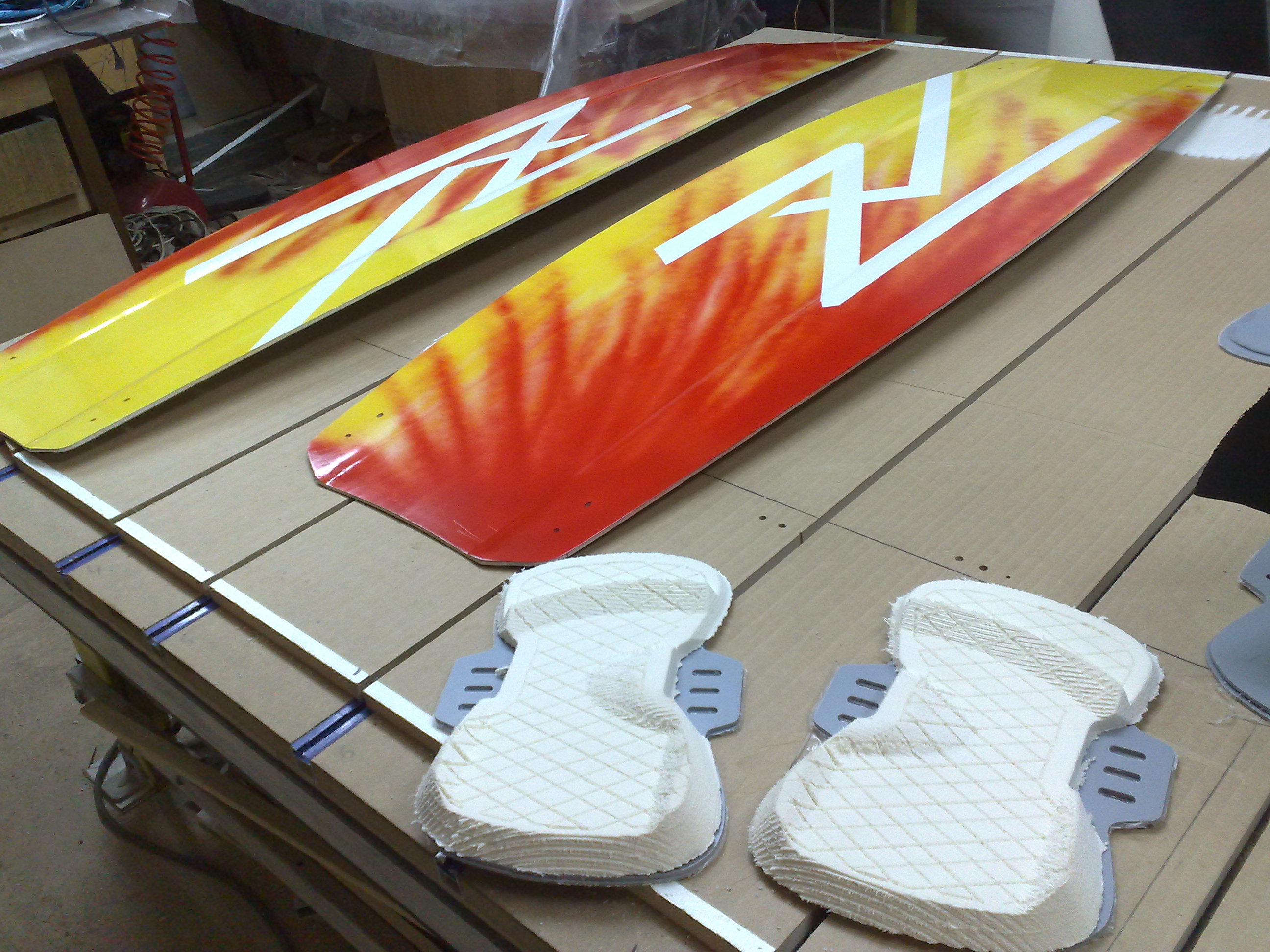

а изначально я делал станок для кайтбордов и изготовление на нем прибамбасов для кайтинга
на что он более чем достаточен.
http://www.zavetrom.ru
Re: Бюджетный ЧПУ 1150х660мм с пос. модернизацией до 2160х15
master_70 писал(а):к примеру вот сделали . это декорация
Материал - полистирол?
ПВХ 5мм

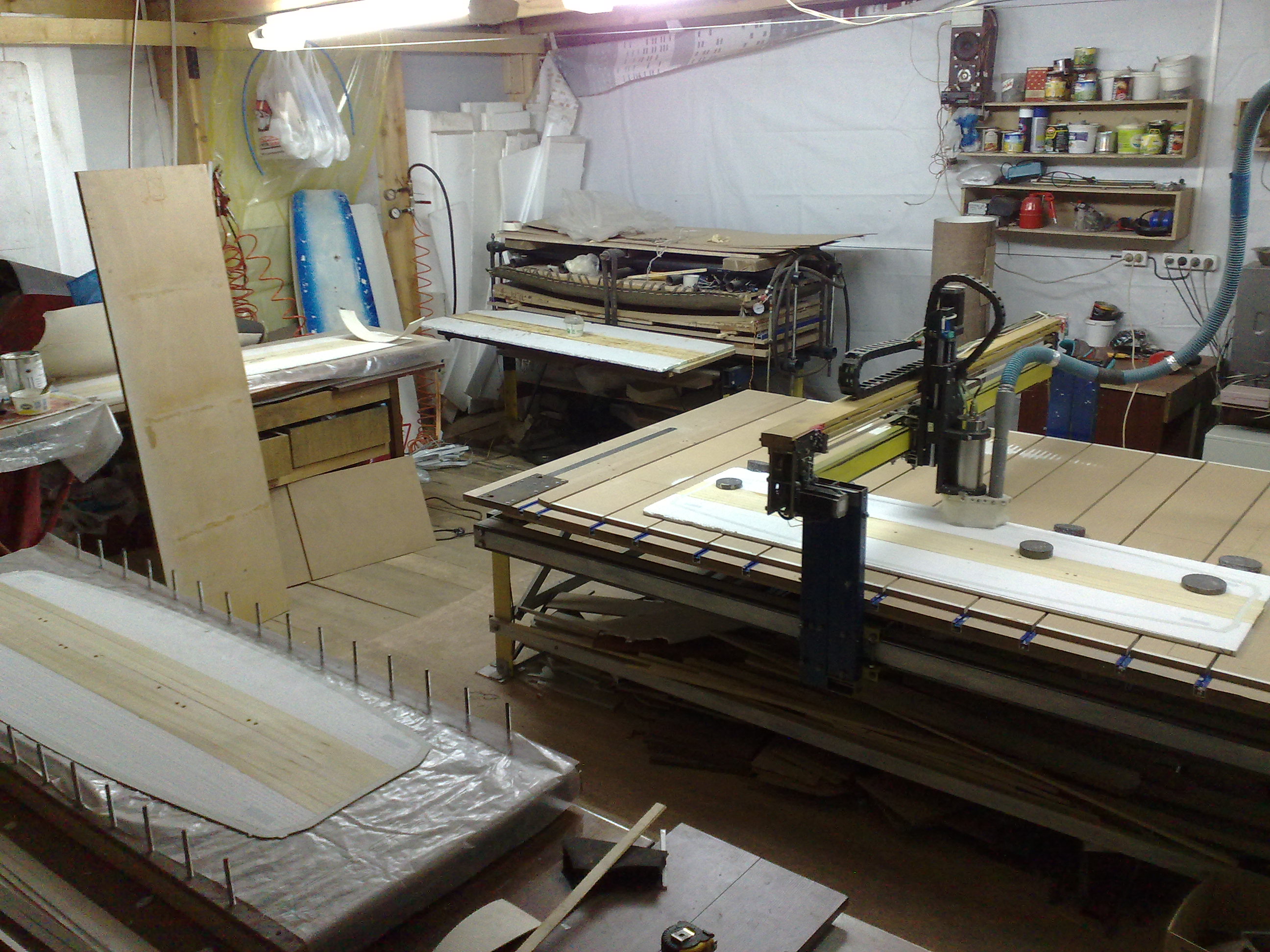

вот сделал небольшую переделку .
070820131276.jpg (3927 просмотров) <a class='original' href='./download/file.php?id=17401&sid=e0d48991771488af736c2fd4036e7ab1&mode=view' target=_blank>Загрузить оригинал (751.85 КБ)</a>
070820131277.jpg (3927 просмотров) <a class='original' href='./download/file.php?id=17402&sid=e0d48991771488af736c2fd4036e7ab1&mode=view' target=_blank>Загрузить оригинал (824.33 КБ)</a>
070820131279.jpg (3927 просмотров) <a class='original' href='./download/file.php?id=17403&sid=e0d48991771488af736c2fd4036e7ab1&mode=view' target=_blank>Загрузить оригинал (946.91 КБ)</a>
090820131289.jpg (3927 просмотров) <a class='original' href='./download/file.php?id=17404&sid=e0d48991771488af736c2fd4036e7ab1&mode=view' target=_blank>Загрузить оригинал (540.23 КБ)</a>
090820131290.jpg (3927 просмотров) <a class='original' href='./download/file.php?id=17405&sid=e0d48991771488af736c2fd4036e7ab1&mode=view' target=_blank>Загрузить оригинал (564.49 КБ)</a>
090820131292.jpg (3927 просмотров) <a class='original' href='./download/file.php?id=17406&sid=e0d48991771488af736c2fd4036e7ab1&mode=view' target=_blank>Загрузить оригинал (739.97 КБ)</a>
090820131293.jpg (3927 просмотров) <a class='original' href='./download/file.php?id=17407&sid=e0d48991771488af736c2fd4036e7ab1&mode=view' target=_blank>Загрузить оригинал (646.2 КБ)</a>
090820131294.jpg (3927 просмотров) <a class='original' href='./download/file.php?id=17408&sid=e0d48991771488af736c2fd4036e7ab1&mode=view' target=_blank>Загрузить оригинал (476.88 КБ)</a>
090820131296.jpg (3927 просмотров) <a class='original' href='./download/file.php?id=17410&sid=e0d48991771488af736c2fd4036e7ab1&mode=view' target=_blank>Загрузить оригинал (638.89 КБ)</a>
090820131295.jpg (3927 просмотров) <a class='original' href='./download/file.php?id=17409&sid=e0d48991771488af736c2fd4036e7ab1&mode=view' target=_blank>Загрузить оригинал (507.68 КБ)</a>
вот что осталось после переделки
это стало лишним.
090820131298.jpg (3927 просмотров) <a class='original' href='./download/file.php?id=17411&sid=e0d48991771488af736c2fd4036e7ab1&mode=view' target=_blank>Загрузить оригинал (785.27 КБ)</a>
вот что вышло в итоге
100820131304.jpg (3927 просмотров) <a class='original' href='./download/file.php?id=17412&sid=e0d48991771488af736c2fd4036e7ab1&mode=view' target=_blank>Загрузить оригинал (617.58 КБ)</a>

станочек свое дело делает на 5+ вот конечный результат.
