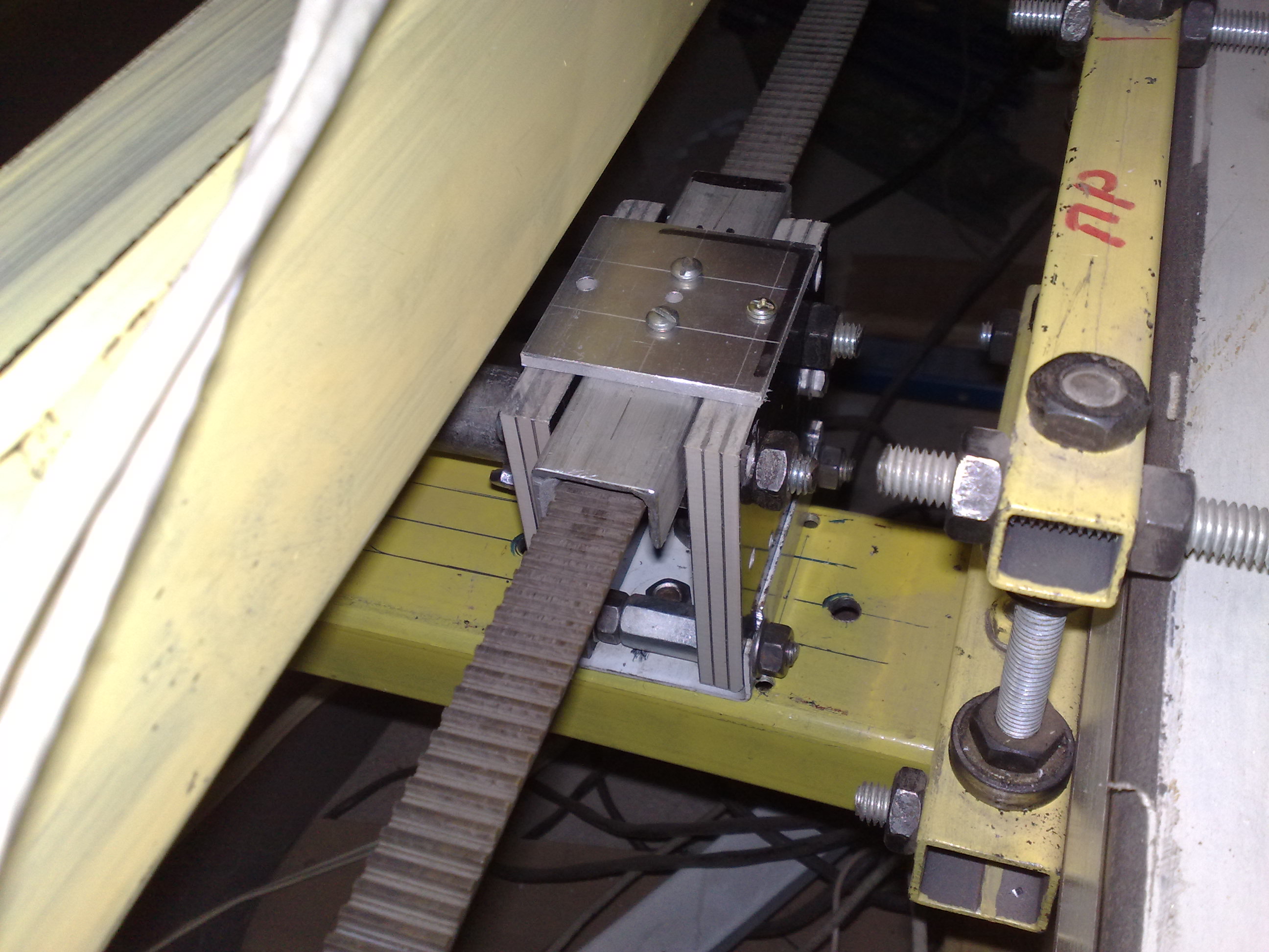

вот сделал небольшую переделку .
070820131276.jpg (3926 просмотров) <a class='original' href='./download/file.php?id=17401&sid=257fd6b159fef7cf63a80c9d4e09c6de&mode=view' target=_blank>Загрузить оригинал (751.85 КБ)</a>
070820131277.jpg (3926 просмотров) <a class='original' href='./download/file.php?id=17402&sid=257fd6b159fef7cf63a80c9d4e09c6de&mode=view' target=_blank>Загрузить оригинал (824.33 КБ)</a>
070820131279.jpg (3926 просмотров) <a class='original' href='./download/file.php?id=17403&sid=257fd6b159fef7cf63a80c9d4e09c6de&mode=view' target=_blank>Загрузить оригинал (946.91 КБ)</a>
090820131289.jpg (3926 просмотров) <a class='original' href='./download/file.php?id=17404&sid=257fd6b159fef7cf63a80c9d4e09c6de&mode=view' target=_blank>Загрузить оригинал (540.23 КБ)</a>
090820131290.jpg (3926 просмотров) <a class='original' href='./download/file.php?id=17405&sid=257fd6b159fef7cf63a80c9d4e09c6de&mode=view' target=_blank>Загрузить оригинал (564.49 КБ)</a>
090820131292.jpg (3926 просмотров) <a class='original' href='./download/file.php?id=17406&sid=257fd6b159fef7cf63a80c9d4e09c6de&mode=view' target=_blank>Загрузить оригинал (739.97 КБ)</a>
090820131293.jpg (3926 просмотров) <a class='original' href='./download/file.php?id=17407&sid=257fd6b159fef7cf63a80c9d4e09c6de&mode=view' target=_blank>Загрузить оригинал (646.2 КБ)</a>
090820131294.jpg (3926 просмотров) <a class='original' href='./download/file.php?id=17408&sid=257fd6b159fef7cf63a80c9d4e09c6de&mode=view' target=_blank>Загрузить оригинал (476.88 КБ)</a>
090820131296.jpg (3926 просмотров) <a class='original' href='./download/file.php?id=17410&sid=257fd6b159fef7cf63a80c9d4e09c6de&mode=view' target=_blank>Загрузить оригинал (638.89 КБ)</a>
090820131295.jpg (3926 просмотров) <a class='original' href='./download/file.php?id=17409&sid=257fd6b159fef7cf63a80c9d4e09c6de&mode=view' target=_blank>Загрузить оригинал (507.68 КБ)</a>
вот что осталось после переделки
это стало лишним.
090820131298.jpg (3926 просмотров) <a class='original' href='./download/file.php?id=17411&sid=257fd6b159fef7cf63a80c9d4e09c6de&mode=view' target=_blank>Загрузить оригинал (785.27 КБ)</a>
вот что вышло в итоге
100820131304.jpg (3926 просмотров) <a class='original' href='./download/file.php?id=17412&sid=257fd6b159fef7cf63a80c9d4e09c6de&mode=view' target=_blank>Загрузить оригинал (617.58 КБ)</a>

master_70
Сообщения: 1922
Репутация: 317
Откуда: Московская_обл
Re: Бюджетный ЧПУ 1150х660мм с пос. модернизацией до 2160х15
Сообщение master_70 »
нужна помощь . кто знает подскажите как в мастер каме подправить пост процес на 3 оси +1, ?? а тоя правлюи у меня ваще перестает все работать
и у п почемуто на выходе , на станке дерганые
станок как будтобы отрезками работает но приокончании отрезка тормозит.
арткамом такого нет
к примеру круг так он зараза делает 4 остановки , тобишь круг делит на 4 отрезка дуг
уп делаются быстр не то что в арткаме а вот обработка напрягает. вот видео. как загрузится будет видно.
:thinking:
https://www.youtube.com/watch?v=igcxEeh1ZCM
Сообщение РЕКЛАМА »
G61 ?
master_70 писал(а):станок как будтобы отрезками работает но приокончании отрезка тормозит.
арткамом такого нет
так сравни чем код у того и у другого отличается.
