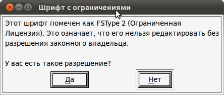

из архива некоторые в емс работают (simplex_.ttf например)
но самые "интересные " (GOSTgraverA.ttf) выдают ошибку... (Fatal error in FT_Get_Char_Index: no error (0) at line:463

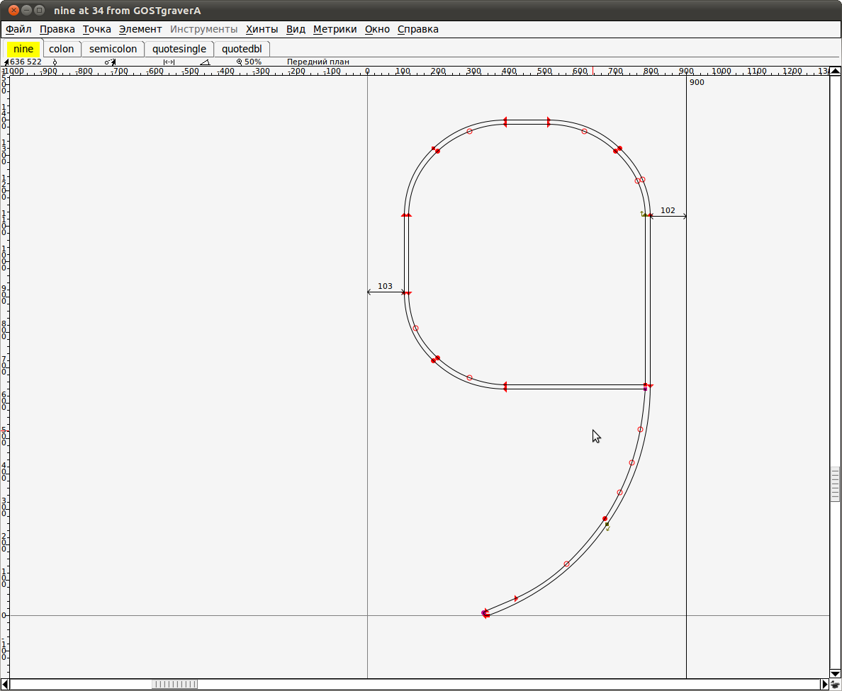

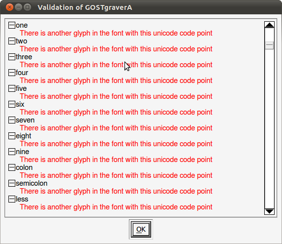

Re: Gcodetools - plug-in Inkscape для экспорта в Gcode
хехе, при редактировании GOSTgraverA.ttf выдает:
Снимок-Безымянное окно.png (3821 просмотр) <a class='original' href='./download/file.php?id=26745&mode=view' target=_blank>Загрузить оригинал (21.25 КБ)</a>
А вот его валидация:
Снимок-Безымянное окно-1.png (3821 просмотр) <a class='original' href='./download/file.php?id=26744&mode=view' target=_blank>Загрузить оригинал (58.58 КБ)</a>
и кстати, он тоже просто тоненький:
Снимок-Безымянное окно-2.png (3820 просмотров) <a class='original' href='./download/file.php?id=26746&mode=view' target=_blank>Загрузить оригинал (70.25 КБ)</a>

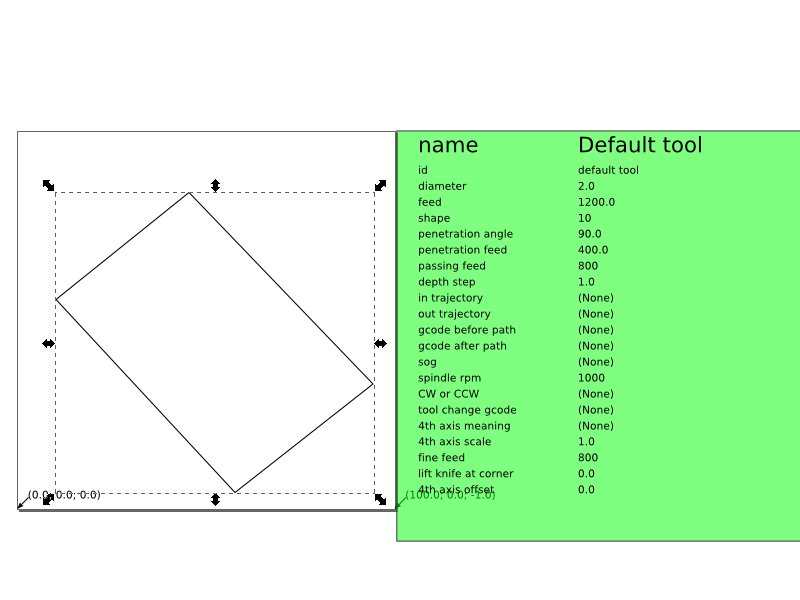

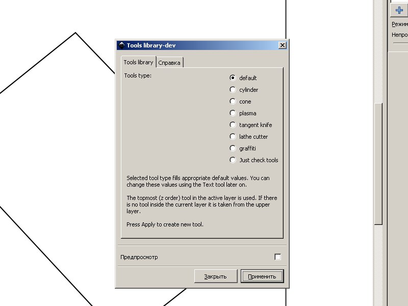

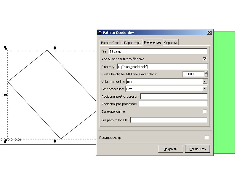

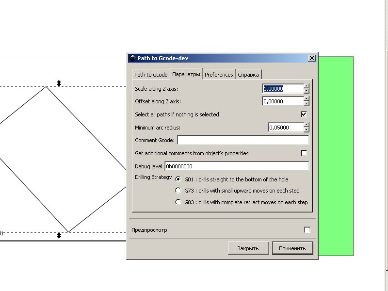

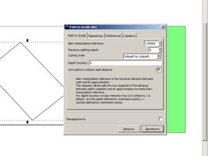

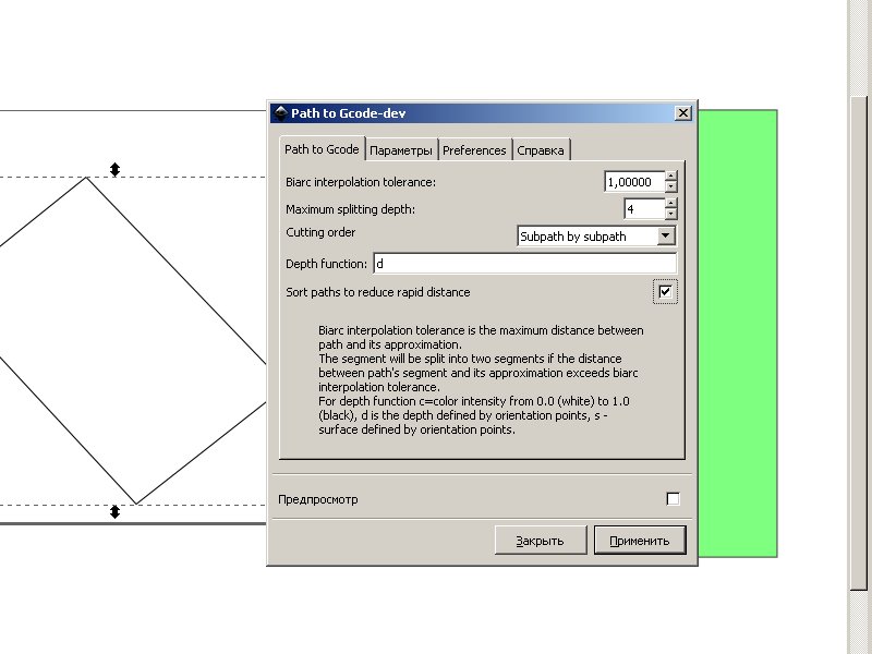

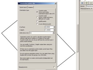

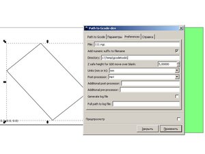

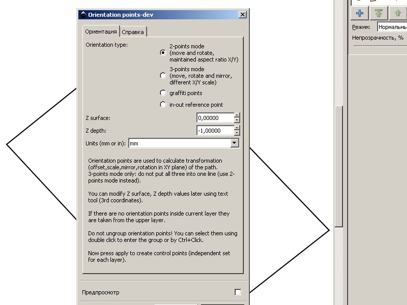

Создал файл в Инкскейпе:
- четырехугольник;
- оконтурил;
- создал слой;
- ориентейшэн (см. скрин)
- тулс либрари (см. скрин)
- выбрал контур и настроил g-code (см. скрины)
- получил программу (тоже во вложении)
- итог в Инскейпе тоже во вложении.

Кстати, сама постановка вопроса натолкнула меня на то, что нужно самому в gcodetools-е указать обороты шпинделя (в тексте выделил жирным шрифтом). Но, почему то, эта скорость устанавливается не вместе с М3, а отдельно.
(проверить на станке сейчас не могу, но само появление S1000 обнадеживает).
Кто может проверить - запустится ли теперь шпиндель через LCNC?
И, конечно, нужно продолжить работу по описанию возможностей и настроек Gcodetools - очень нужно! Иначе сама практика толкает не к изучению Gcodetools, а к переходу даже на ArtCAM, что в корне неправильно. Ведь у каждого инструмента есть своя ниша применения.
