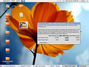

сделайте тест латентности не может так быть что при микрошаге 1\4 скорость ограничивается компьютером
и если есть возможность видео

Re: Агрегатный станок
УТОЧНИТЕ КАК СДЕЛАТЬ ТЕСТ ЛАНТЕНТЕНОСТИ КОМП. ВИДИО БУДЕТ 10 МАРТА
вот здесь
- Вложения
- images.jpg (9.71 КБ) 2245 просмотров
- Screenshot-1.png (103.55 КБ) 2245 просмотров
