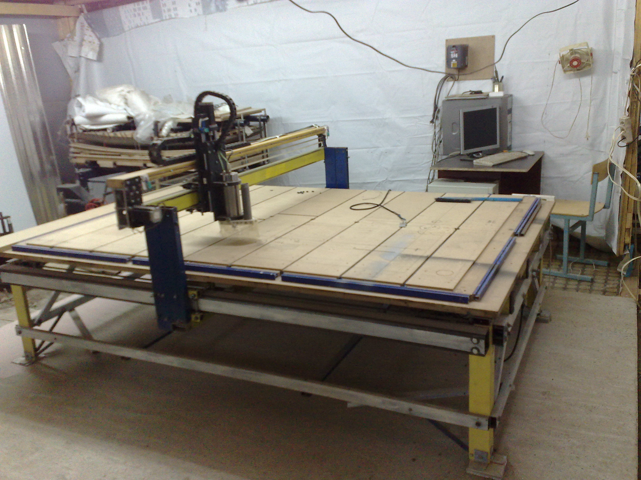

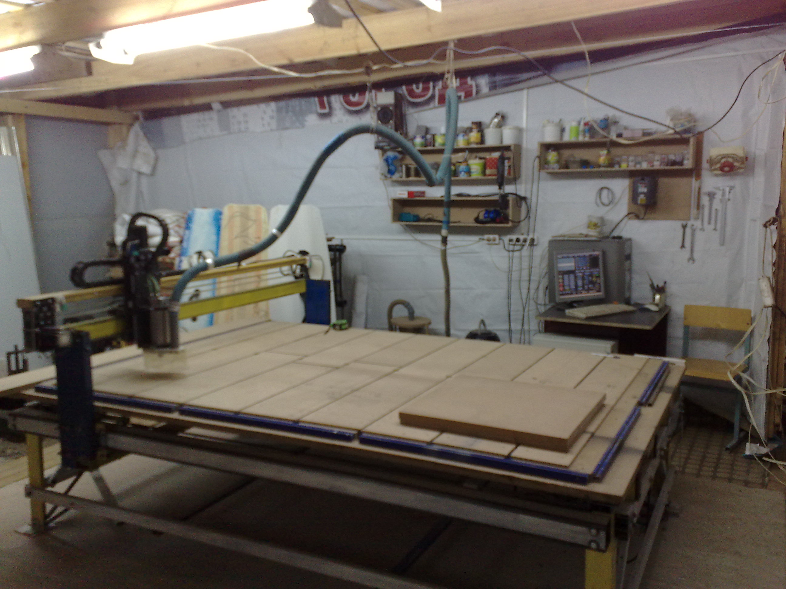

установил станок на новое место , надеюсь надолго. выставлял по лазерному уровню по направляющим.

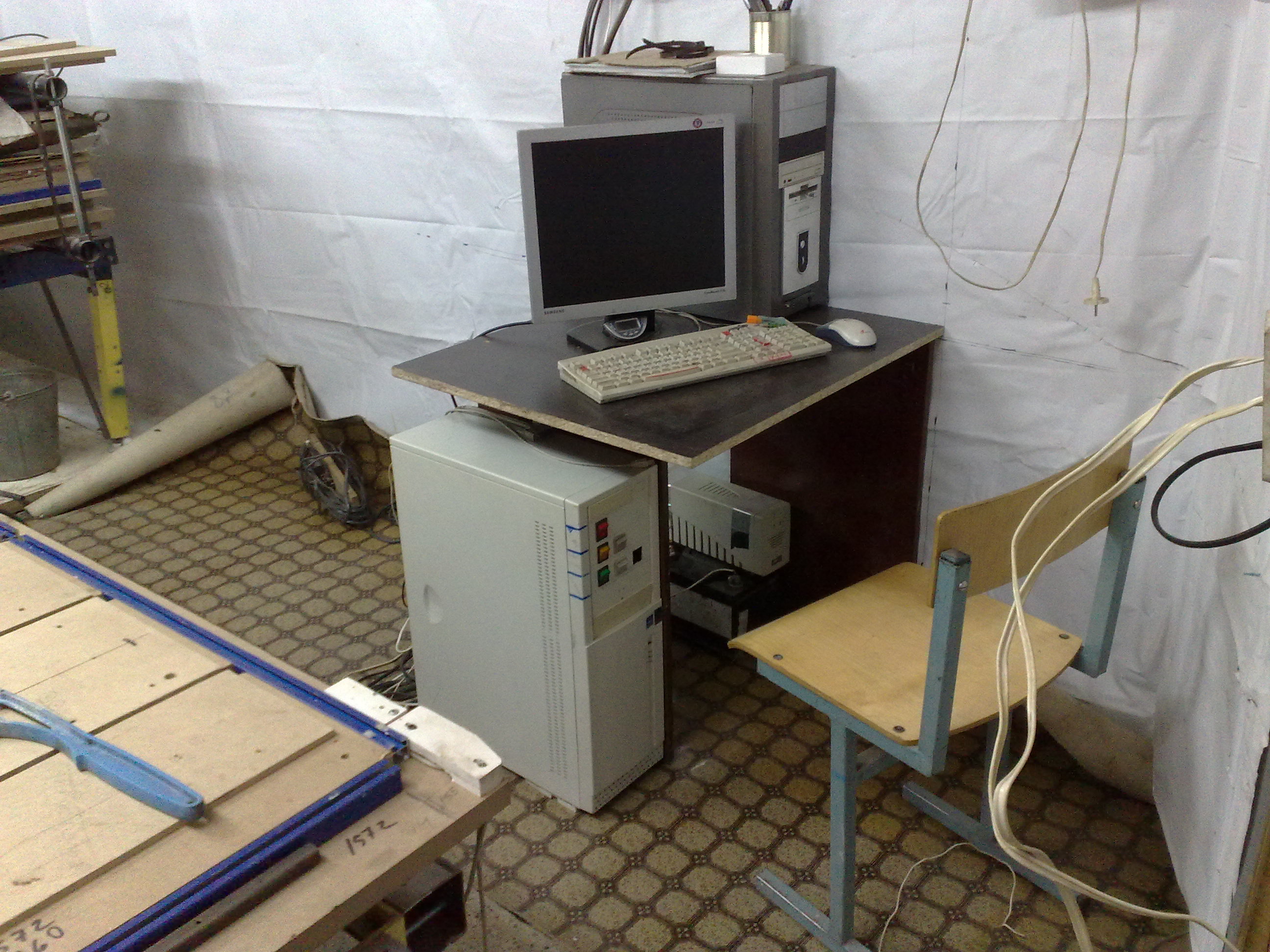

переехал на новое штатное место. и как только какая нить модернизация или переезд то сразу новый стол под комп. тут уже шестой столик.
еще малеха поколдую начну модернизацию, тоесть замена какихто деталей на более надежные, покрайней мере мне так кажется и набранный опыт подсказывает.. почти все готово к таинству переделок и замен узлов.
после замены буду описывать почему и зачем заменил .
чоб кто повторяет чтото подобное не наступали на мои грабли..

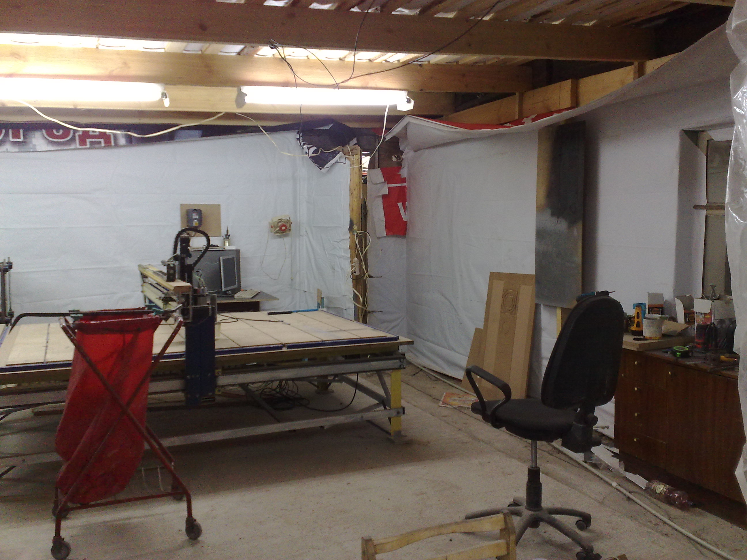

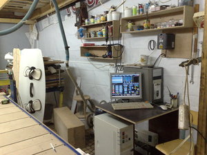

Ура!! свершилось

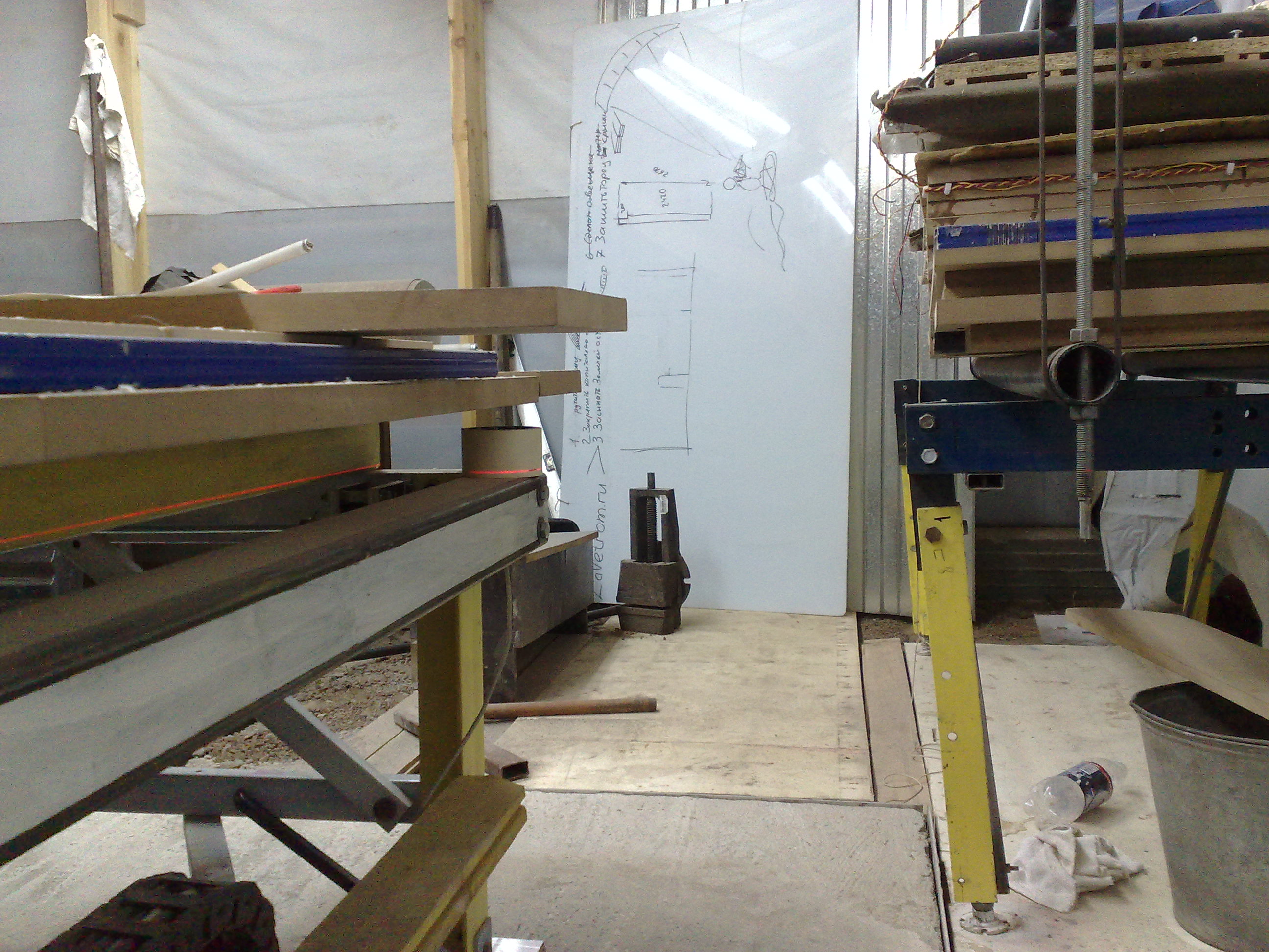

запустил сегодня станок после переезда.
и оборудова пока рабочее место

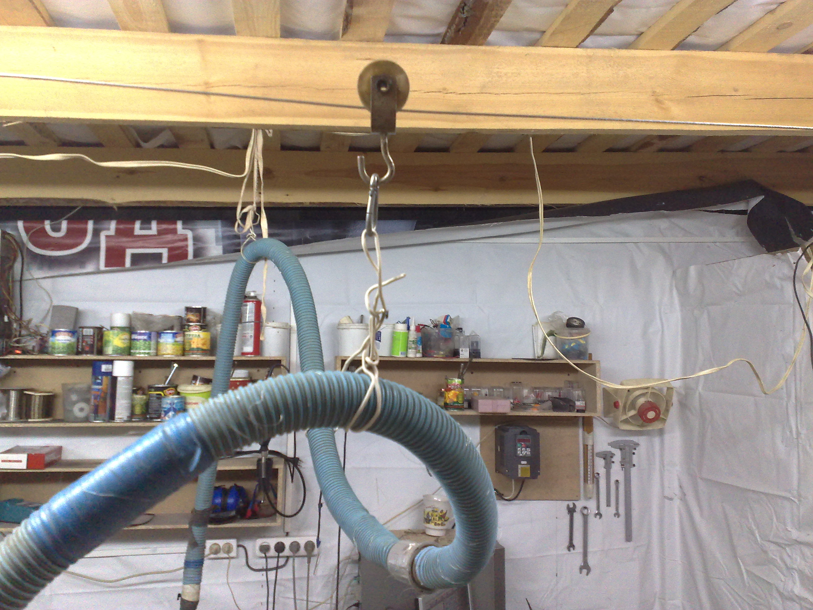

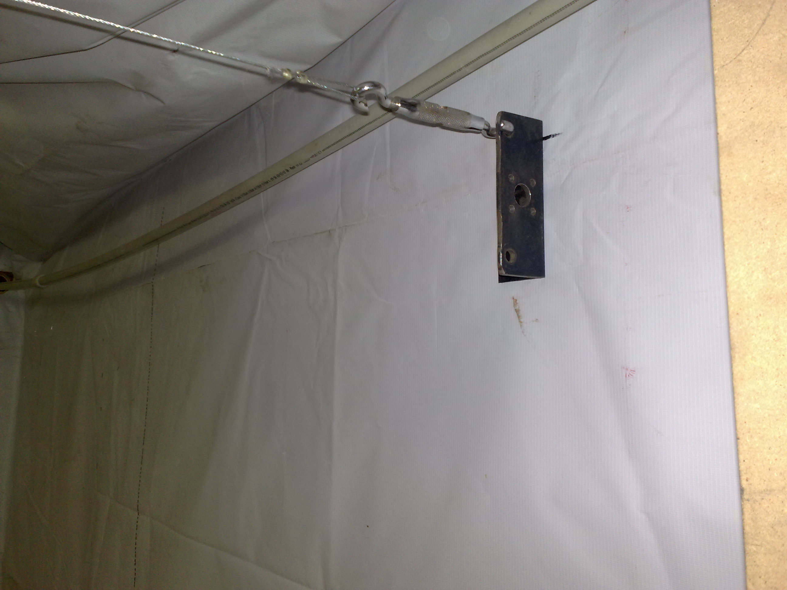

и закрепил трос для шланга от насоса
200720131186.jpg (3193 просмотра) <a class='original' href='./download/file.php?id=16451&mode=view' target=_blank>Загрузить оригинал (916.5 КБ)</a>
200720131187.jpg (3193 просмотра) <a class='original' href='./download/file.php?id=16452&mode=view' target=_blank>Загрузить оригинал (523.93 КБ)</a>
http://www.zavetrom.ru
Сообщения: 22776
Re: Бюджетный ЧПУ 1150х660мм с пос. модернизацией до 2160х15
А блок с троса не соскочит?
И доски твоего изготовления???
master_70
Сообщения: 1935
Репутация: 317
Откуда: Московская_обл
Сообщение master_70 »
Nick писал(а):А блок с троса не соскочит?
пробывал по разному блок тоскать
не слетаеит
доски да делаю сам причем на этом станке сделаны.

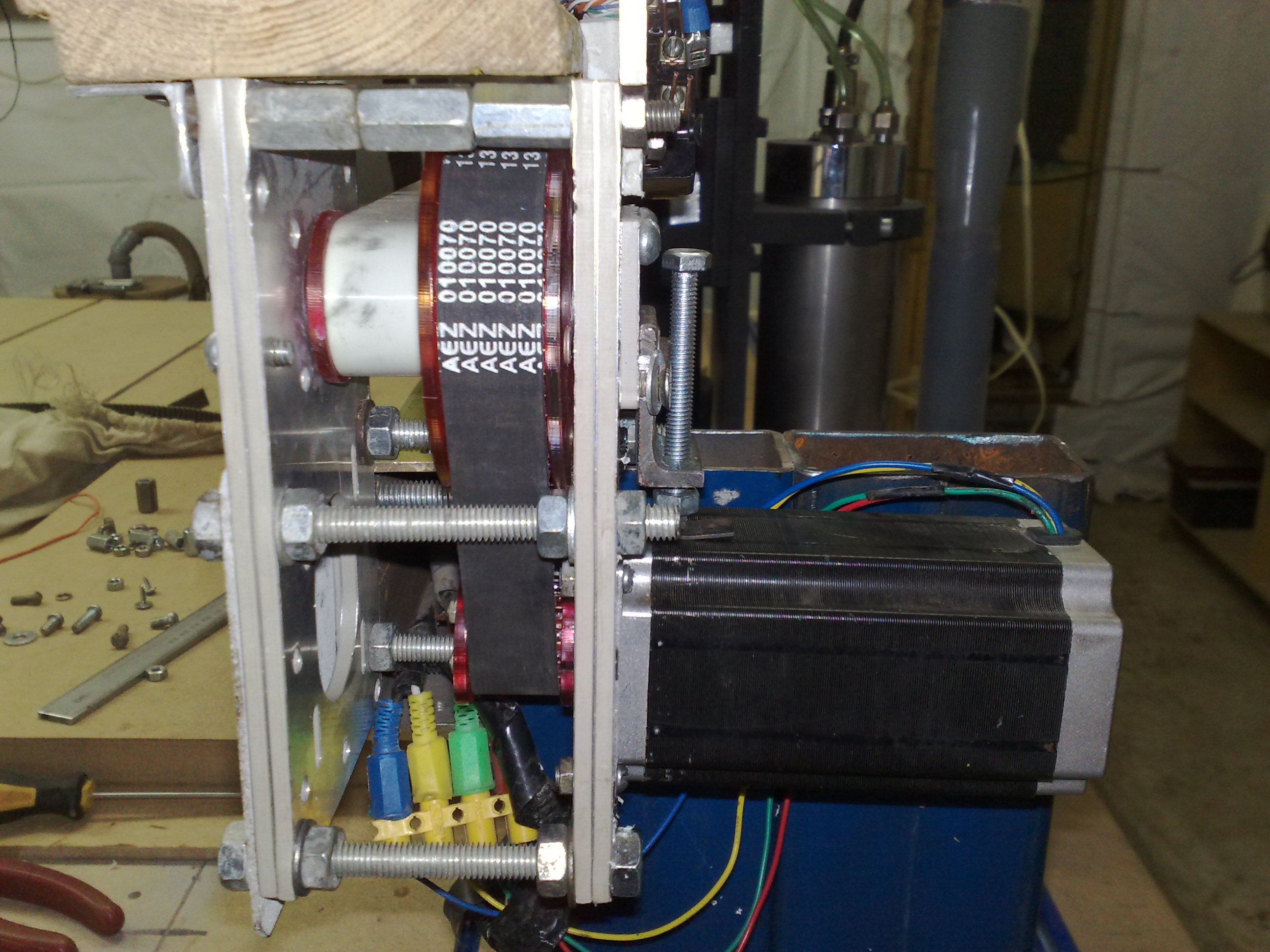

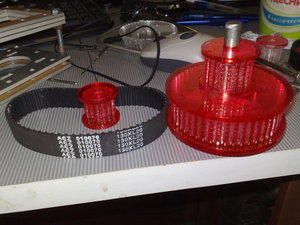

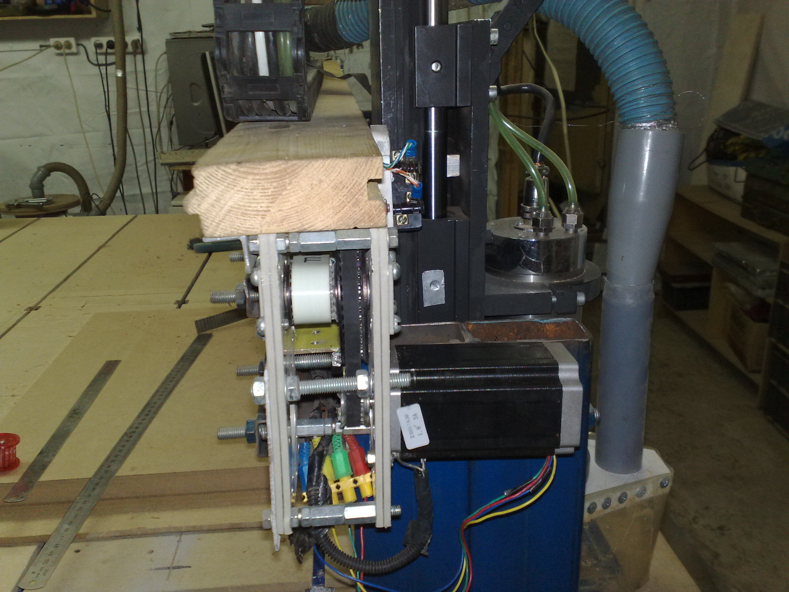

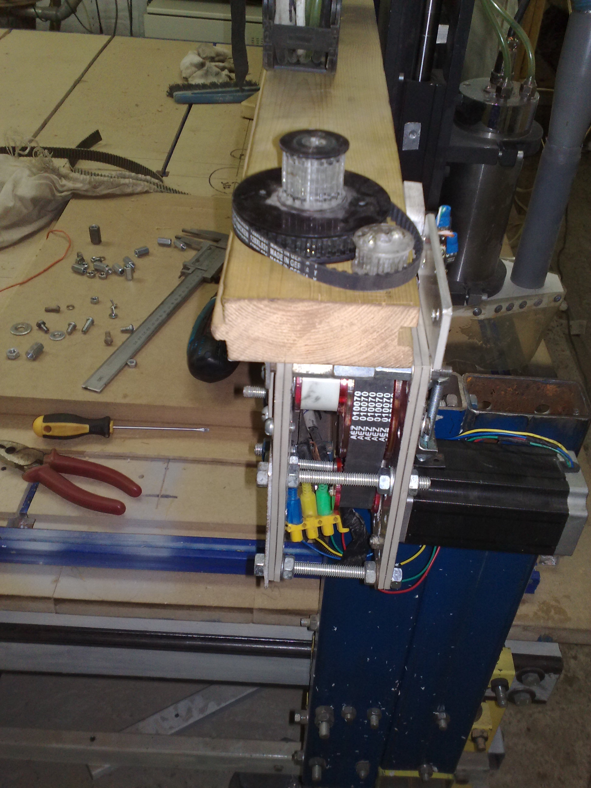

вот сегодня исправил недостаток редуктора.
вот как было.
240720131222.jpg (2969 просмотров) <a class='original' href='./download/file.php?id=16616&mode=view' target=_blank>Загрузить оригинал (716.16 КБ)</a>
так стало.
230720131216.jpg (2969 просмотров) <a class='original' href='./download/file.php?id=16615&mode=view' target=_blank>Загрузить оригинал (710.64 КБ)</a>
240720131224.jpg (2969 просмотров) <a class='original' href='./download/file.php?id=16617&mode=view' target=_blank>Загрузить оригинал (764.9 КБ)</a>
240720131226.jpg (2969 просмотров) <a class='original' href='./download/file.php?id=16618&mode=view' target=_blank>Загрузить оригинал (711.82 КБ)</a>

ковров
Сообщения: 259
Зарегистрирован: 10 фев 2012, 21:39
Репутация: 3
Сообщение ковров »
....это ж где такое продается???....а так круто))))))))))

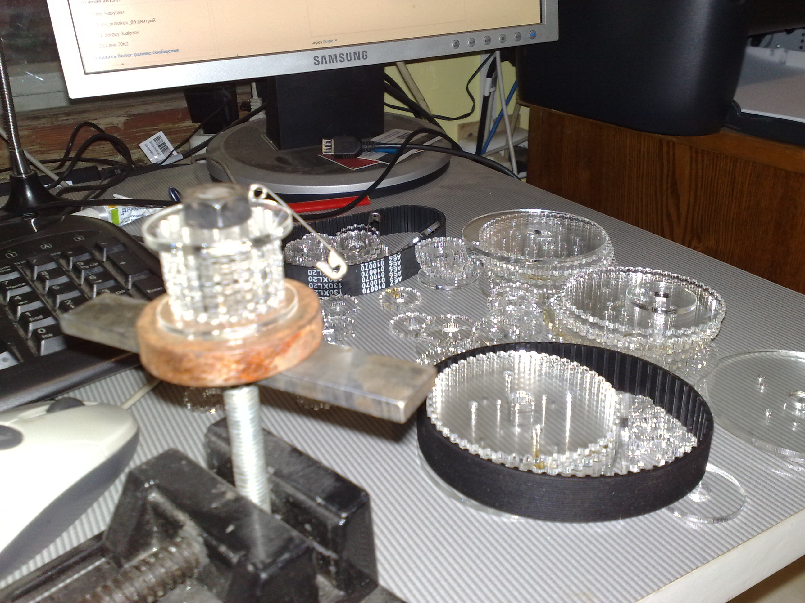

:hehehe: 'n самобелка из оргстекла
220720131197.jpg (2920 просмотров) <a class='original' href='./download/file.php?id=16634&mode=view' target=_blank>Загрузить оригинал (852.69 КБ)</a>
Сообщения: 22776
А ты это уже на своем станке резал, или опять на лазере?
master_70
Сообщения: 1935
Репутация: 317
Nick писал(а):А ты это уже на своем станке резал, или опять на лазере?
ксожеленью
это пока на лазере
но сейчас пропала погрешность в 1 мм
я с правился с этой проблемой.
сделаю подобную 4 ось по принципу редуктора
и попробую сам вырезать

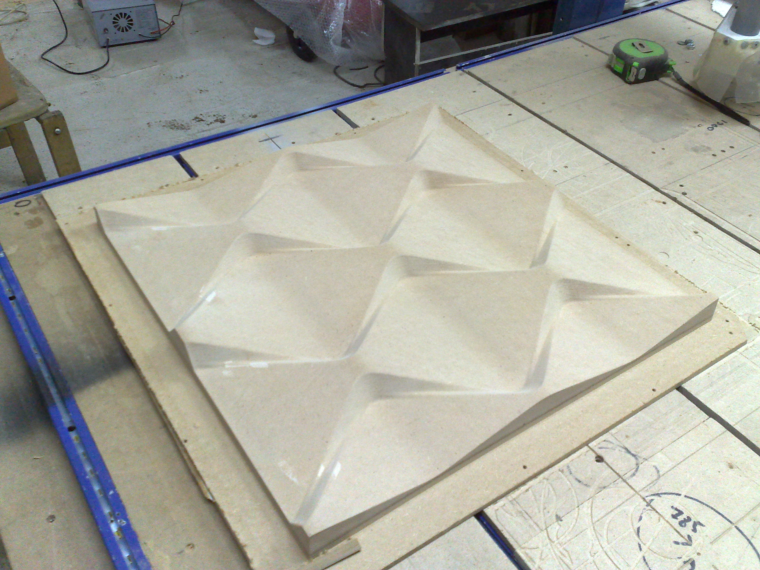

вот после незначительного ремонта . сделал . пока вчерновой
завтра доделаю в чистовую
пока станок свои функции выполняе . не без косячков канешно , которые быстро устраняются.

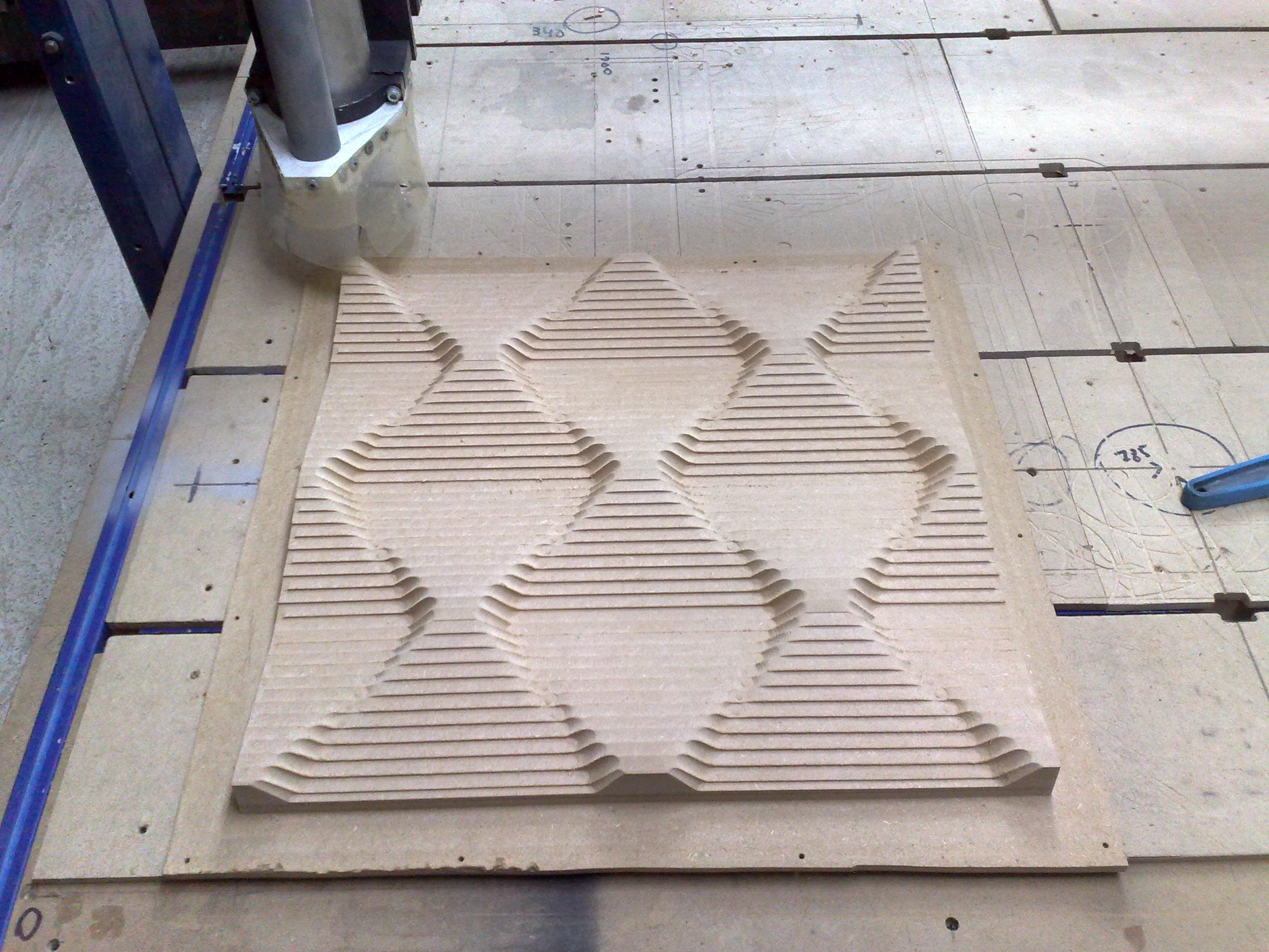

вот вобщем , доделал я эту детальку
270720131256.jpg (2753 просмотра) <a class='original' href='./download/file.php?id=16753&mode=view' target=_blank>Загрузить оригинал (1 МБ)</a>
а теперь вопрос- делал 1 уп в мастеркам . и почемуто пр выполнение УП станок двигается рывками . почему?????
потом сделал уп в арткаме но стало также дерготся
перезагрузил комп загрузил УП с арткама пересталодергаться и все стало норм.
как загрузил УП с мастеркама вся история повторилась
Сообщения: 22776
Может просто Мач тупит? Может ему чего-то не хватает... скинь Gкод....
ЗЫ Красивая штука! А где модельку для нее брал?
Что это будет стеновая панель?
master_70
Сообщения: 1935
Репутация: 317
Nick писал(а):Может просто Мач тупит? Может ему чего-то не хватает... скинь Gкод....
Моделбьку делал сам заказчик в 3дмаксе.
вот ту джикод. сделанный в мастеркам.
500 500 35 L3 1.rar
это г код
тут особенно на радиусах в углах он дергается.
(9.22 КБ) 368 скачиваний
