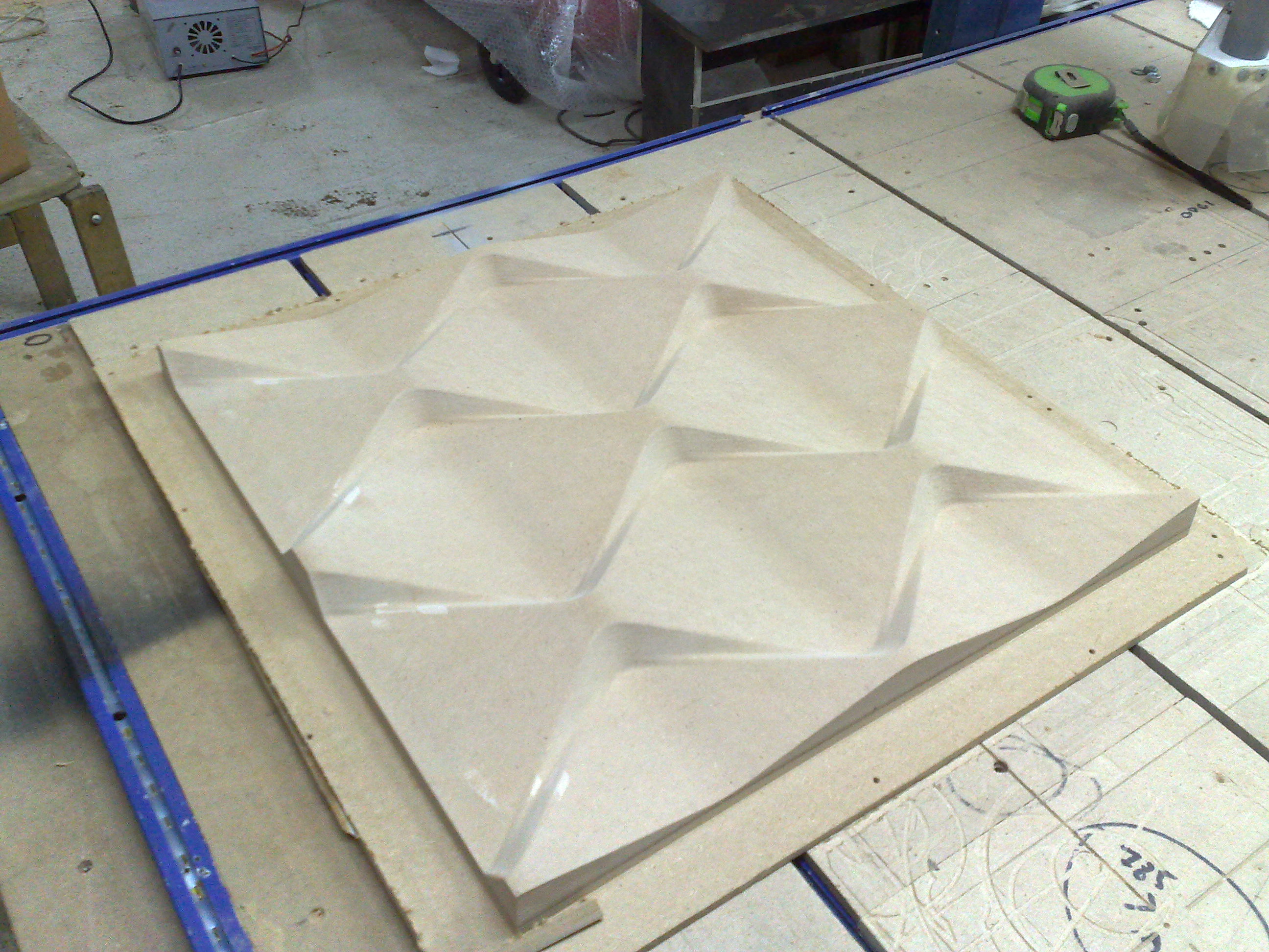

вот вобщем , доделал я эту детальку
270720131256.jpg (2764 просмотра) <a class='original' href='./download/file.php?id=16753&mode=view' target=_blank>Загрузить оригинал (1 МБ)</a>
а теперь вопрос- делал 1 уп в мастеркам . и почемуто пр выполнение УП станок двигается рывками . почему?????
потом сделал уп в арткаме но стало также дерготся
перезагрузил комп загрузил УП с арткама пересталодергаться и все стало норм.
как загрузил УП с мастеркама вся история повторилась
http://www.zavetrom.ru
Сообщения: 22776
Re: Бюджетный ЧПУ 1150х660мм с пос. модернизацией до 2160х15
Может просто Мач тупит? Может ему чего-то не хватает... скинь Gкод....
ЗЫ Красивая штука! А где модельку для нее брал?

Моделбьку делал сам заказчик в 3дмаксе.
вот ту джикод. сделанный в мастеркам.
500 500 35 L3 1.rar
это г код
тут особенно на радиусах в углах он дергается.
(9.22 КБ) 368 скачиваний
