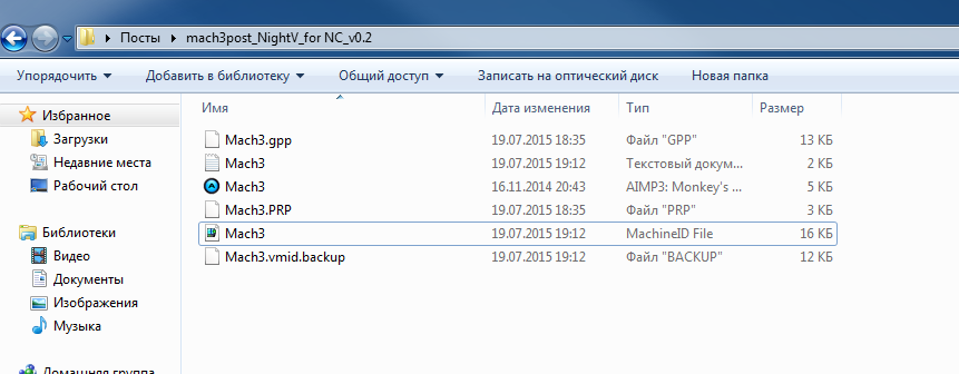

Дабрила писал(а):взял оттуда файл с таким же разрешением как и в других постах
Может нужно было всё содержимое архива туда положить?

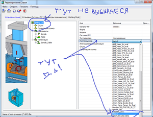

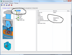

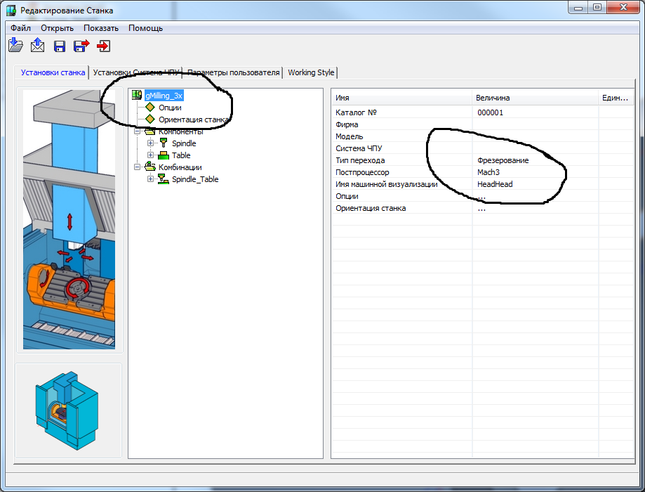

Вот я выбрал Мач3 правильно? или надо что бы не жмилинг был? а фанук?
На всякий случай напомню - уменя 2015 солидКам стоит

Я пробовал и так, но тогда в списке постов в каме папка неотображается, или ты имееш в виду все файлы из папки туда бросить? могу попробовать, абы в каме ниче не сломалось(

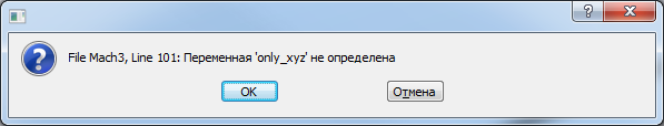

все сделал заново, в поле создания геометри выбрал не 3Дфрезерование а обработка контура, перед генерацией УП сделал визуализацию, все поехало правильно (в прошлой УП инструмент очень быстро пробегал полуокружность) но когда нажал создать УП опять вылезла вот такая хрень -
Безымянный9999.png (2346 просмотров) <a class='original' href='./download/file.php?id=54431&mode=view' target=_blank>Загрузить оригинал (18.41 КБ)</a>
- и так много много раз нажимал ОК пока все окна эти непозакрывались и вылезла УП, с виду ничем от предыдущей не отличается, иду на станок пробовать.

33333.png (2345 просмотров) <a class='original' href='./download/file.php?id=54432&mode=view' target=_blank>Загрузить оригинал (185.82 КБ)</a>

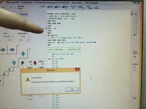

Сообщение Дабрила »
Убрал, новый матюк вылез(
image.jpg (2332 просмотра) <a class='original' href='./download/file.php?id=54449&mode=view' target=_blank>Загрузить оригинал (3.8 МБ)</a>

Сообщение ukr-sasha »
Так Зет0 и G-91 тоже надо.
Виталий, учи G-коды. :-)
Я выше выкладывал пример начала УП и конец. Всё что лишнее удаляй.

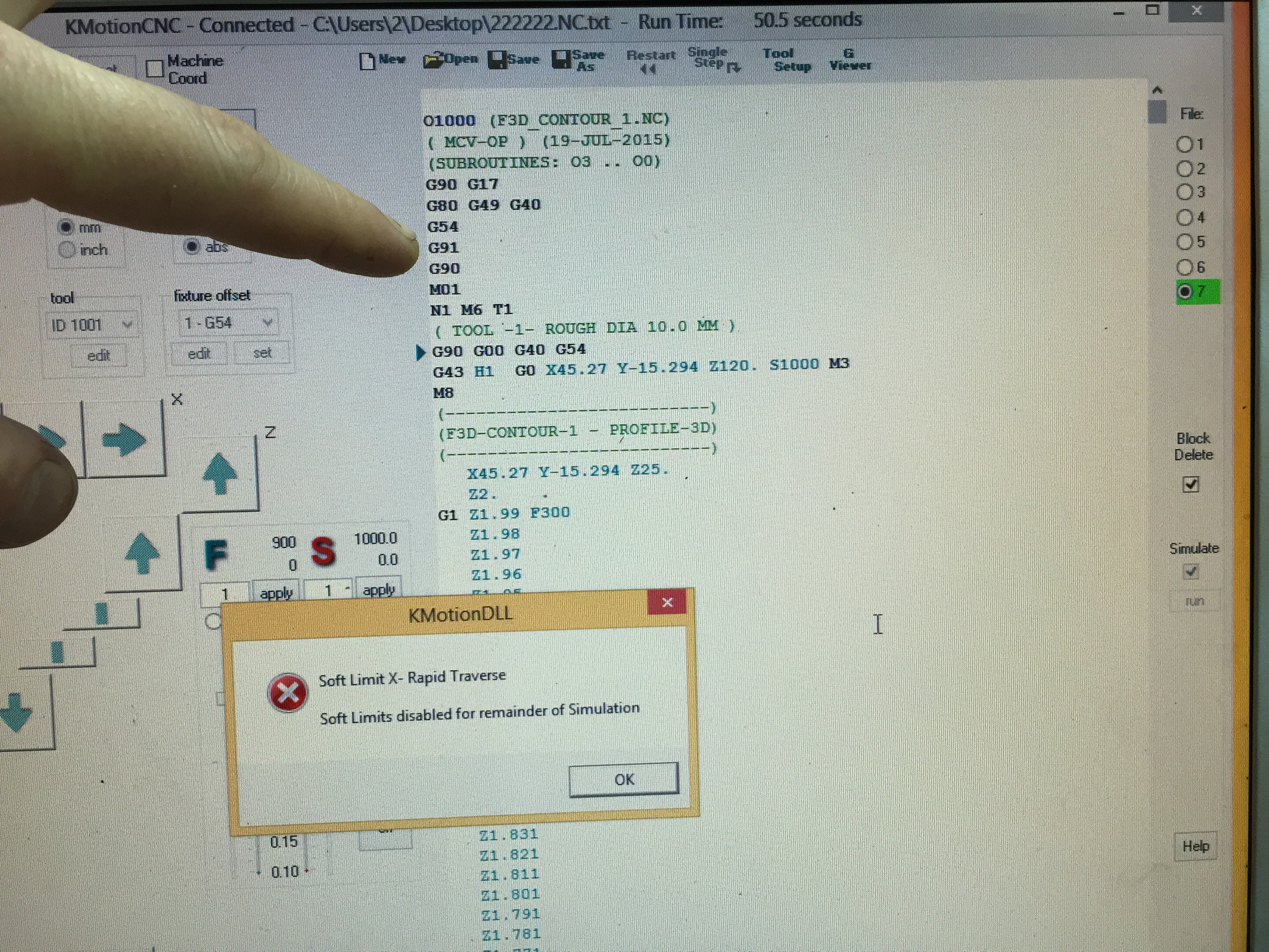

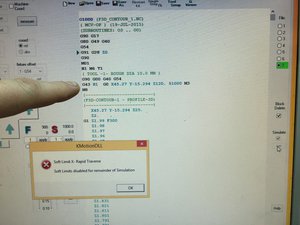

Сообщение Дабрила »
Удалил, новый матюк
image.jpg (2327 просмотров) <a class='original' href='./download/file.php?id=54459&mode=view' target=_blank>Загрузить оригинал (4 МБ)</a>
Re: SolidCAM
Блин, ну говорит же он, что ось X выходит за программное ограничение! Ну попробуй уже мозг включить! Не думая тупо перебирать посты не получится.

Софтлимит срабатывает на симуляции. Нужно подбирать положение на станке. И смотреть в УП не выходит ли инструмент за зону обработки. Постпроцессор уже здесь не при чем.

То есть я сделал хом, потом нужно все оси в среднее положение поставить и обозначить что это 0 по всем осям?
