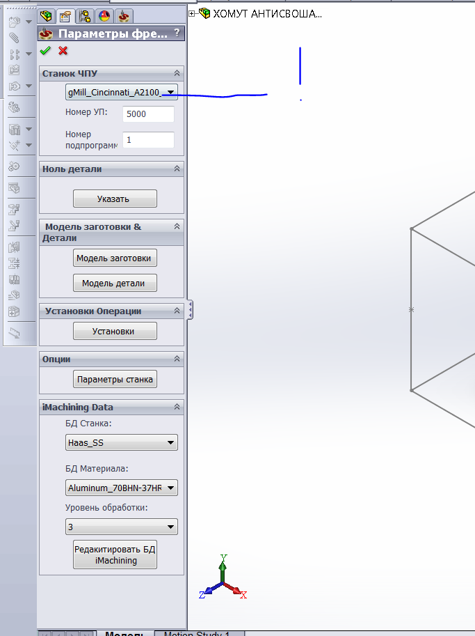

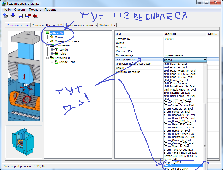

Вот я выбрал Мач3 правильно? или надо что бы не жмилинг был? а фанук?
На всякий случай напомню - уменя 2015 солидКам стоит

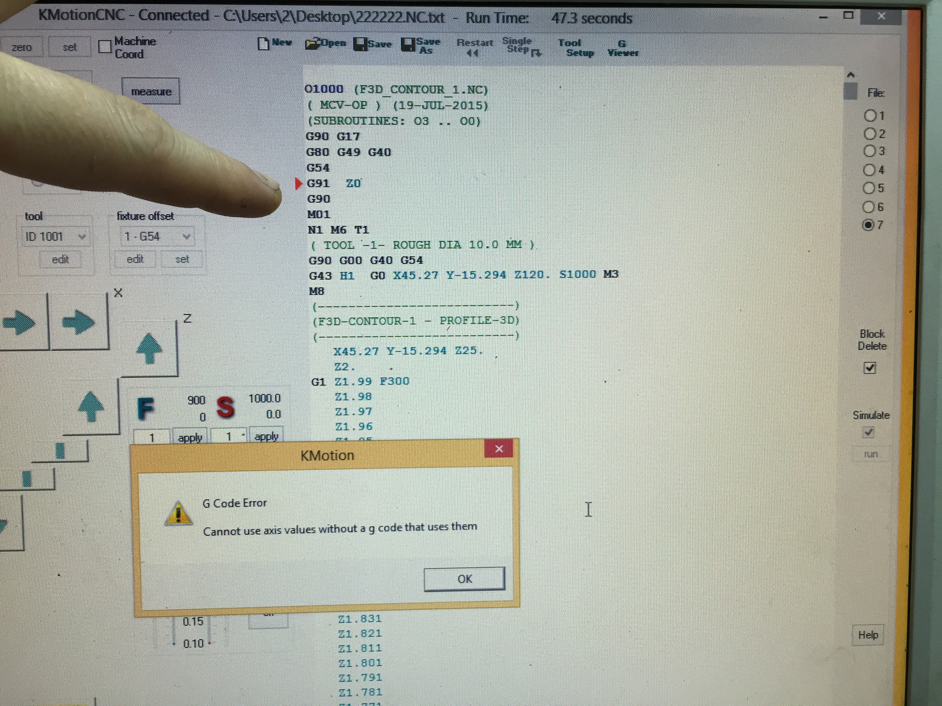

А какой из файлов вставлять?
111111.png (2467 просмотров) <a class='original' href='./download/file.php?id=54435&mode=view' target=_blank>Загрузить оригинал (49.71 КБ)</a>

G28 убирай.

Убрал, новый матюк вылез(

Так Зет0 и G-91 тоже надо.
Виталий, учи G-коды. :-)
Я выше выкладывал пример начала УП и конец. Всё что лишнее удаляй.

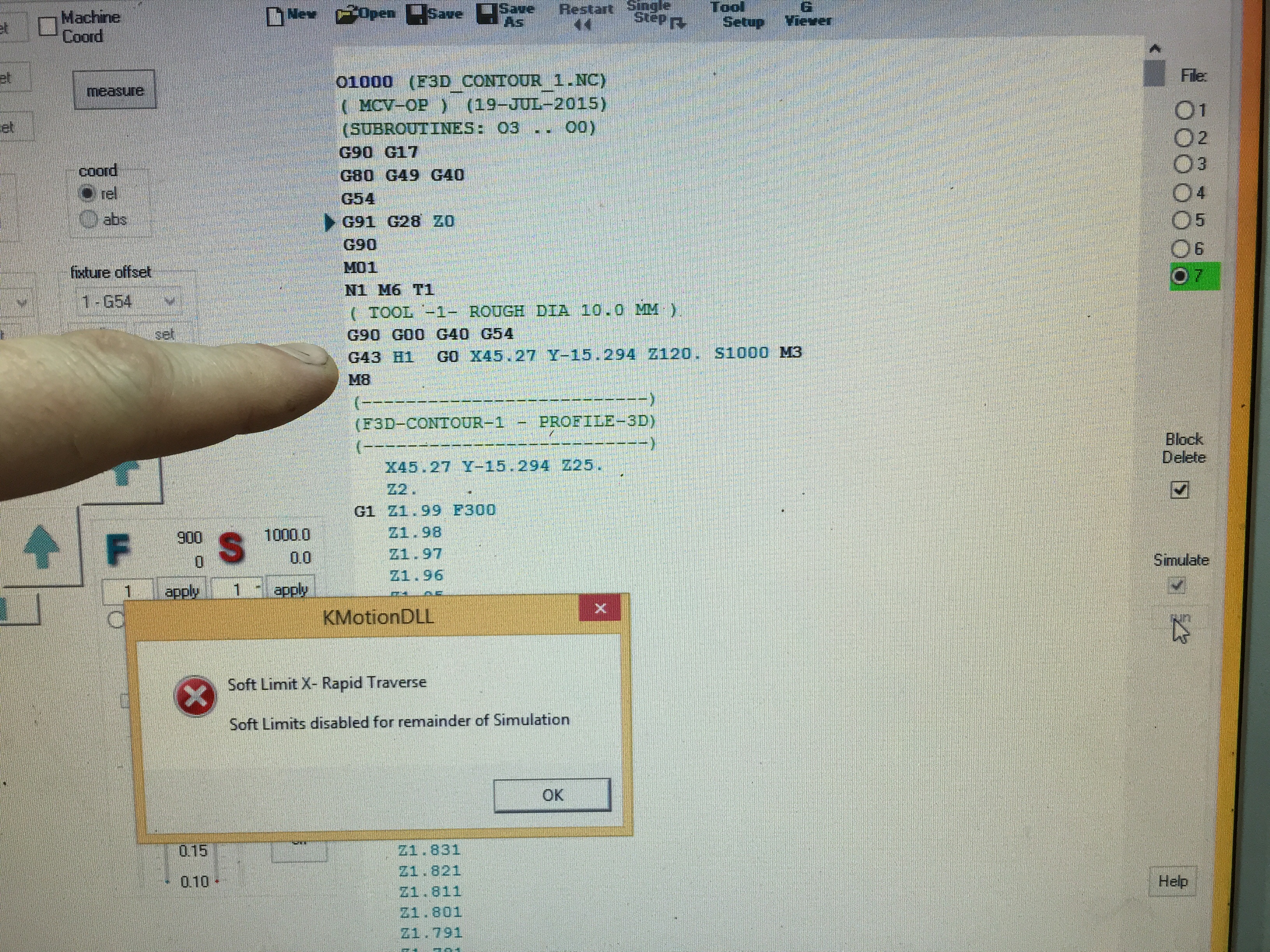

Удалил, новый матюк
image.jpg (2455 просмотров) <a class='original' href='./download/file.php?id=54459&mode=view' target=_blank>Загрузить оригинал (4 МБ)</a>
Re: SolidCAM
Блин, ну говорит же он, что ось X выходит за программное ограничение! Ну попробуй уже мозг включить! Не думая тупо перебирать посты не получится.

Софтлимит срабатывает на симуляции. Нужно подбирать положение на станке. И смотреть в УП не выходит ли инструмент за зону обработки. Постпроцессор уже здесь не при чем.
