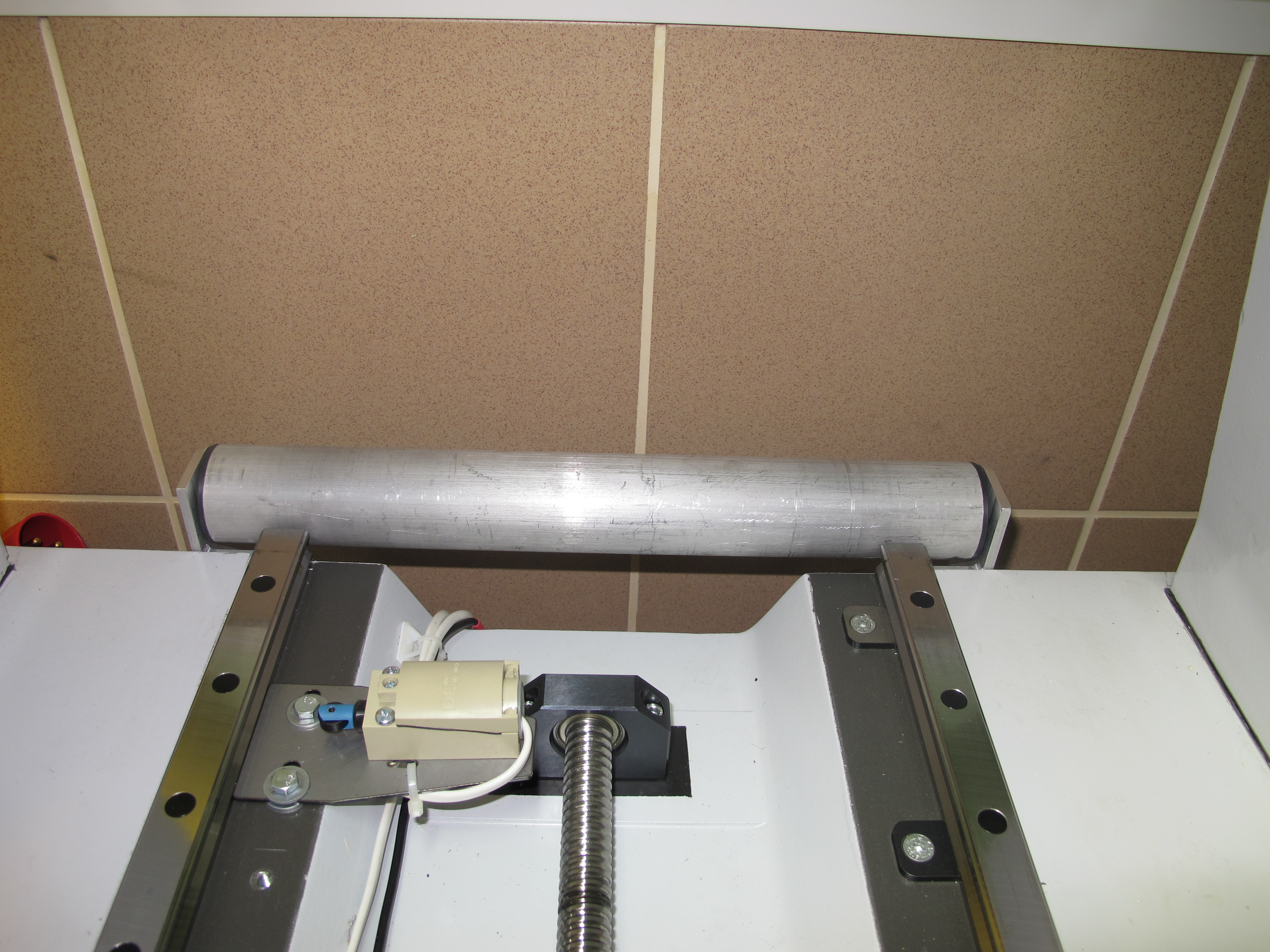

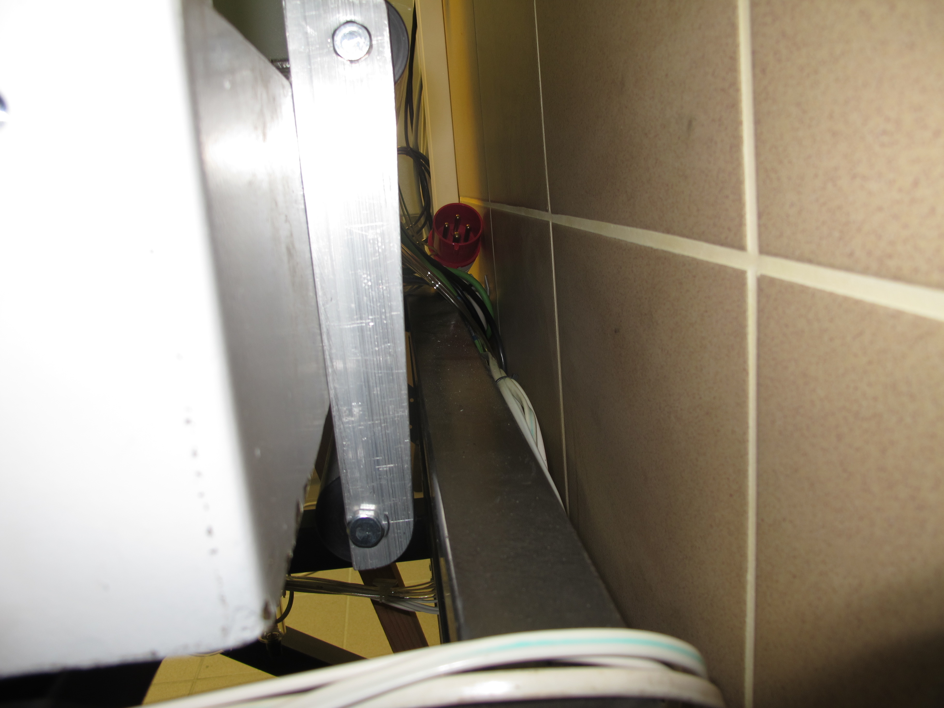

Сделал половину защиты направляющих, неинтересная работа
В трубы поставил подши, хоть скорости и небольшие , но пусть будут

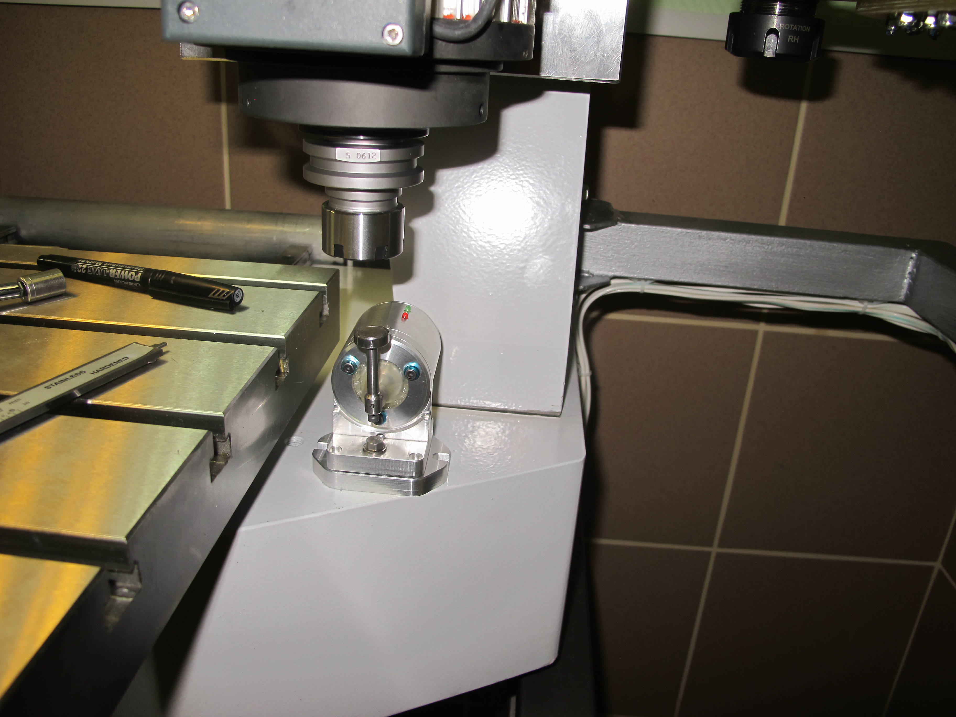

Вот сюда думаю поставить датчик длины фрез
Есть плюсы и минусы, но плюсов больше

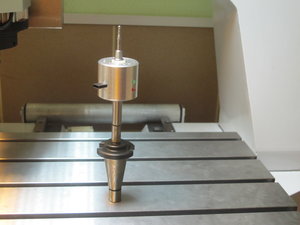

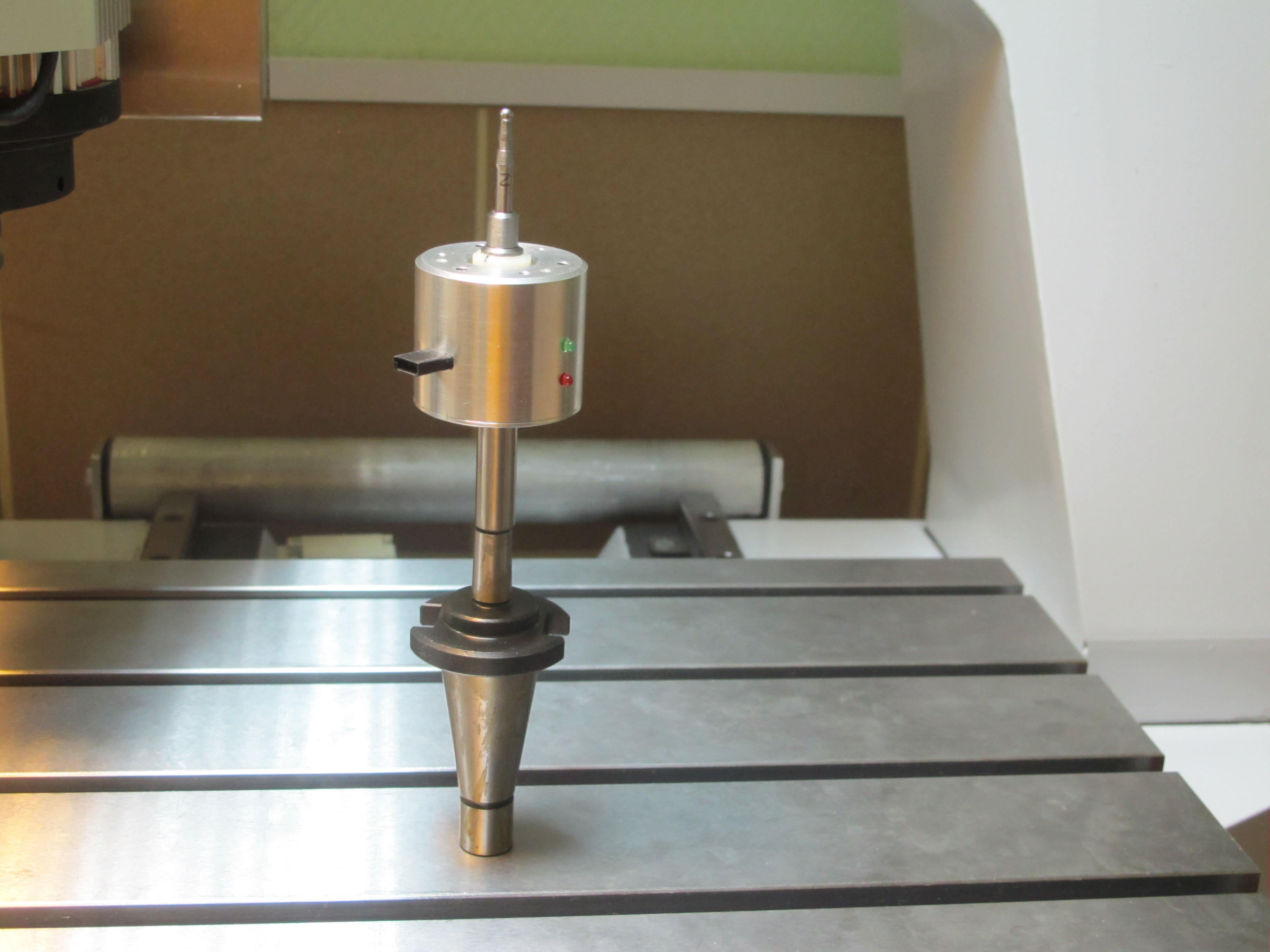

Приехал конус для датчика центроискателя, не прошло и 3 месяцев
Жаль только хвостовик оказался конусным, думал будет цилиндр на 12 мм
Буду пытаться сточить в центрах, хотя железка вроде твёрдая

Не понимаю, чего ты хочешь этим добиться?nik1 писал(а):Жаль только хвостовик оказался конусным, думал будет цилиндр на 12 мм

Эта исошка куплена для центроискателя
Что бы его быстро вставлять в шпиндель
Такая исошка дешевая, вот и повелся на это
Но я думал выход у нее 12 мм , как на моем датчике, а он конусный
Вот и надо этот конус сточить или в крышке датчика сделать конус
Сперва попробую сделать конус в крышку датчика, там всеже дюралька,
попроще обрабатывать.

А понял, ты про внутренний конус говорил, а то я уж подумал, что ты внешний хочешь срезать под Ф12

Наконец то почти доделал защиту
Осталось дождаться полотно и прикрутить
А с полотном динамят по полной, боюсь до праздников не привезут
