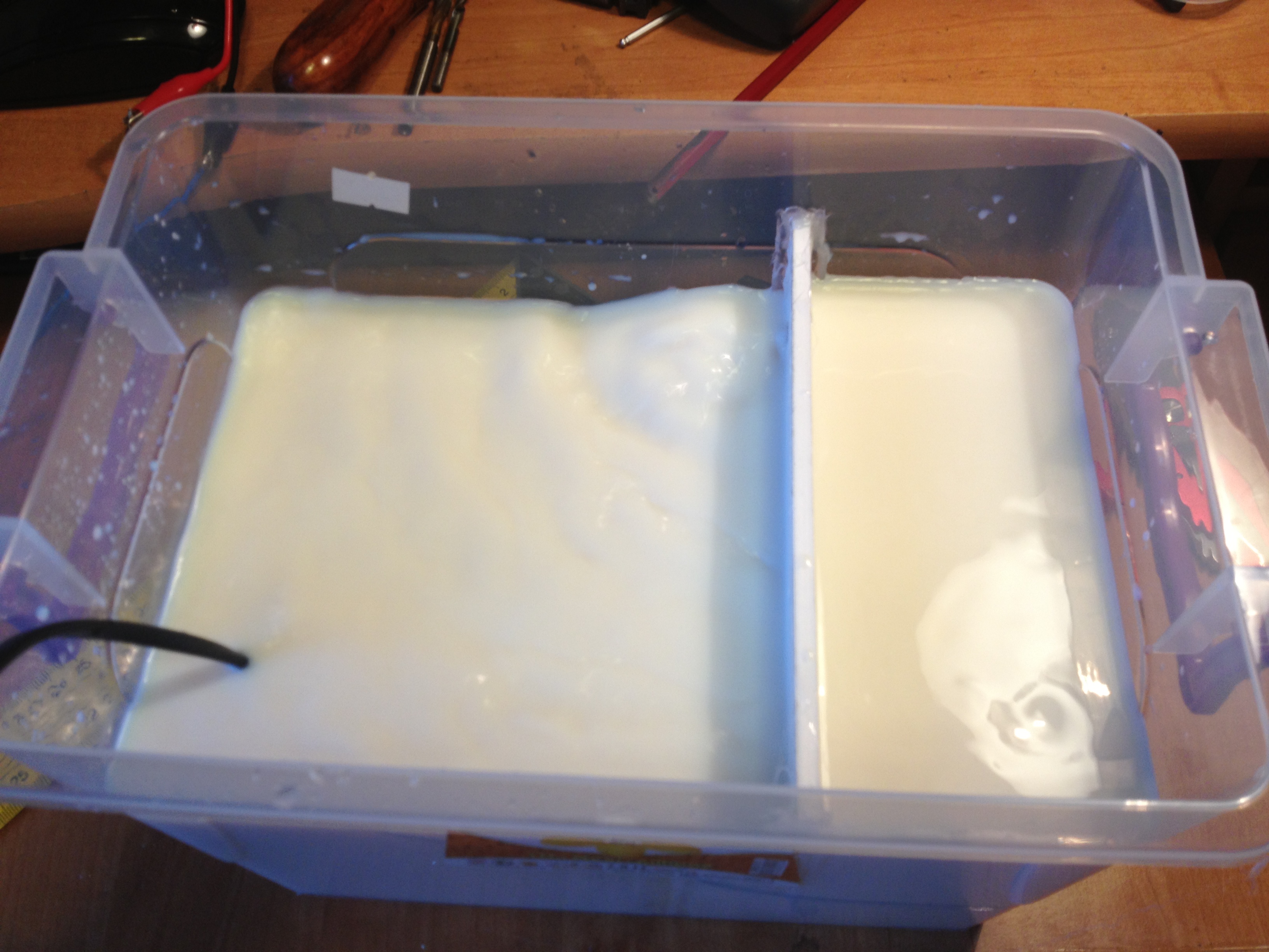

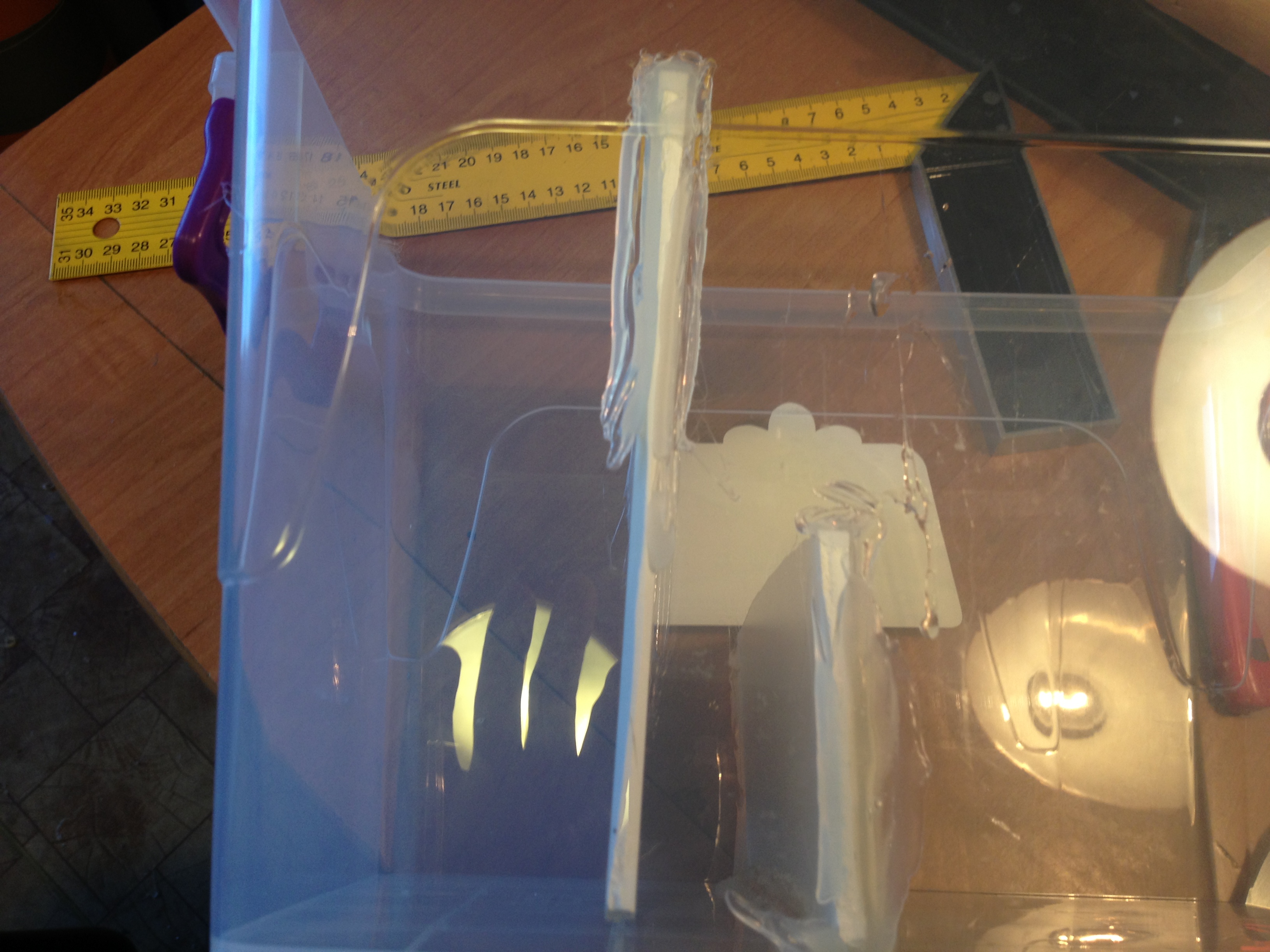

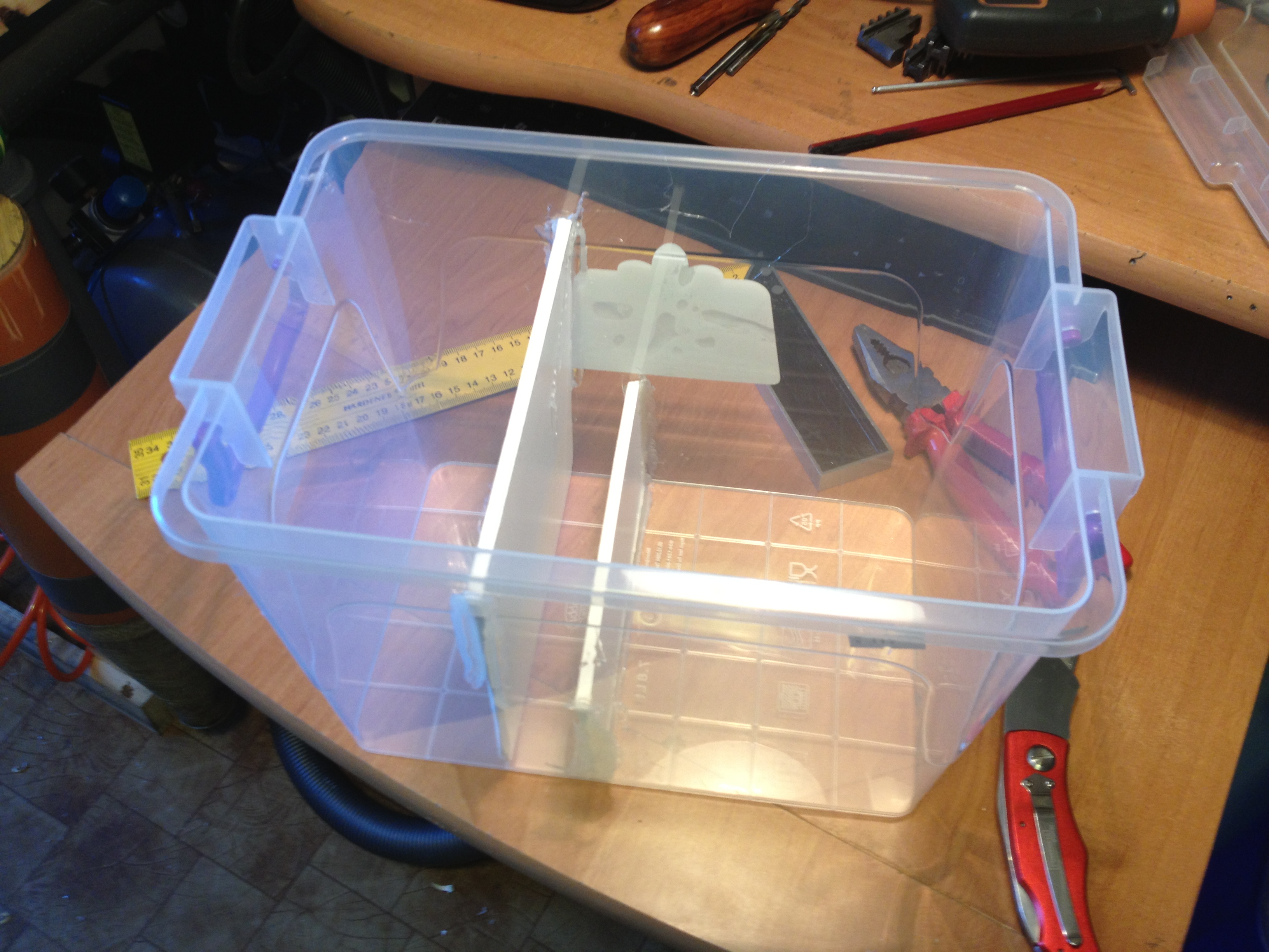

купил пластиковый контейнер на 7литров, вклеил две перегородки
IMG_0010.JPG (4017 просмотров) <a class='original' href='./download/file.php?id=15110&mode=view' target=_blank>Загрузить оригинал (1.84 МБ)</a>
IMG_0011.JPG (4017 просмотров) <a class='original' href='./download/file.php?id=15111&mode=view' target=_blank>Загрузить оригинал (1.65 МБ)</a>
для фильтрации шлака и защиты от пены, если такая появился.
забодяжил сож из купленного масла. рекомендуют 3-7%. бахнул около 10%. типа кашу маслом не испортишь
IMG_0012.JPG (4017 просмотров) <a class='original' href='./download/file.php?id=15112&mode=view' target=_blank>Загрузить оригинал (1.68 МБ)</a>
все тщательно перемешал моторчиком омывателя, который полностью погружен в жидкость.
осталось купить трубу для слива и можно пробовать.

А моторчик рассчитан на полное погружение в жидкость?
Алексс
Сообщения: 2099
Репутация: 266
Заслуга: IQ32
Откуда: Прага
Re: Мой CNC китаес Bernardo KF25 Top (клон BF20)
Сообщение Алексс »
Нет, но он полностью герметичен.
На крайний случай есть насос от стиралки или попробую сделать на подобии твоего омывателя.

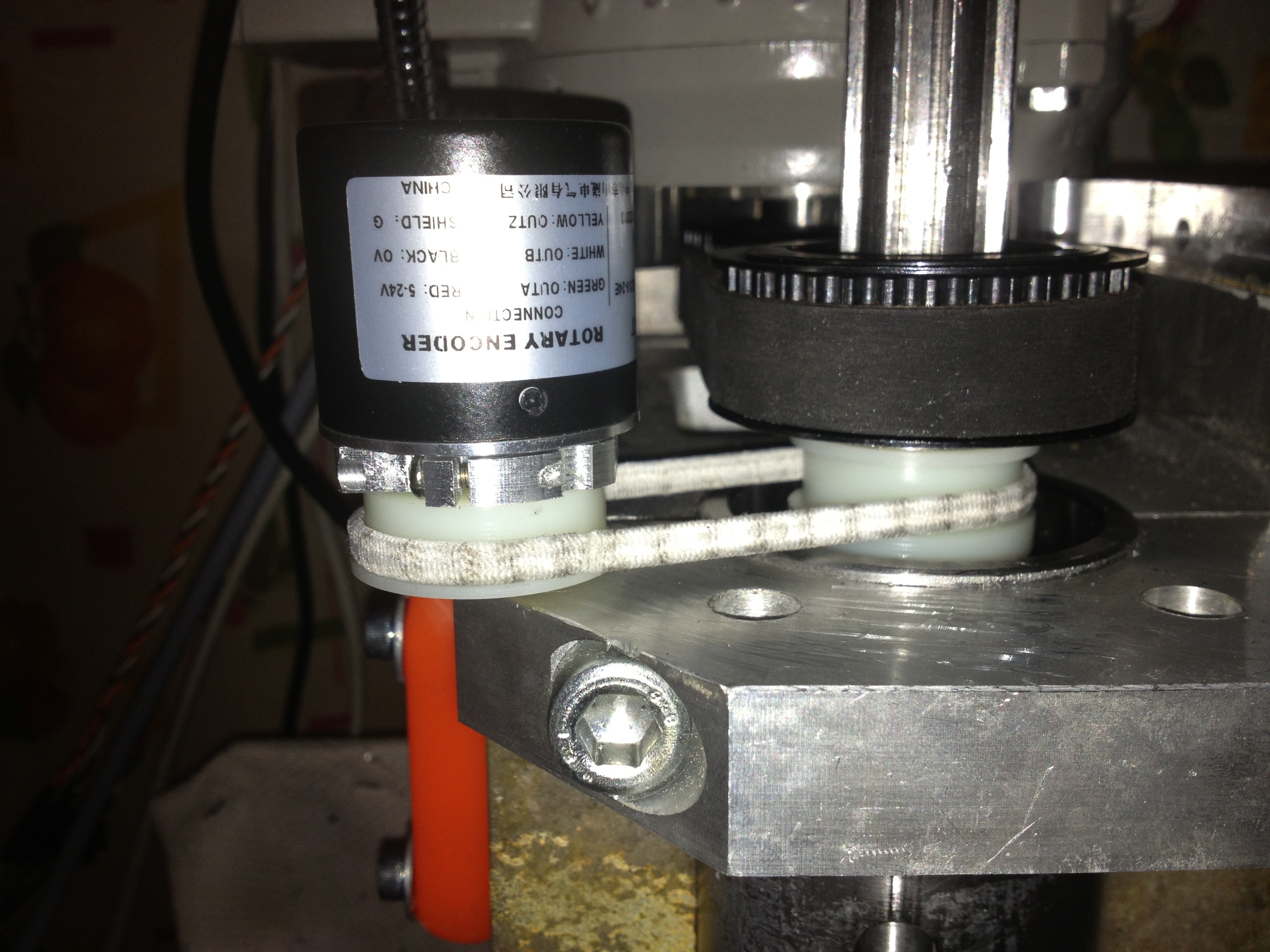

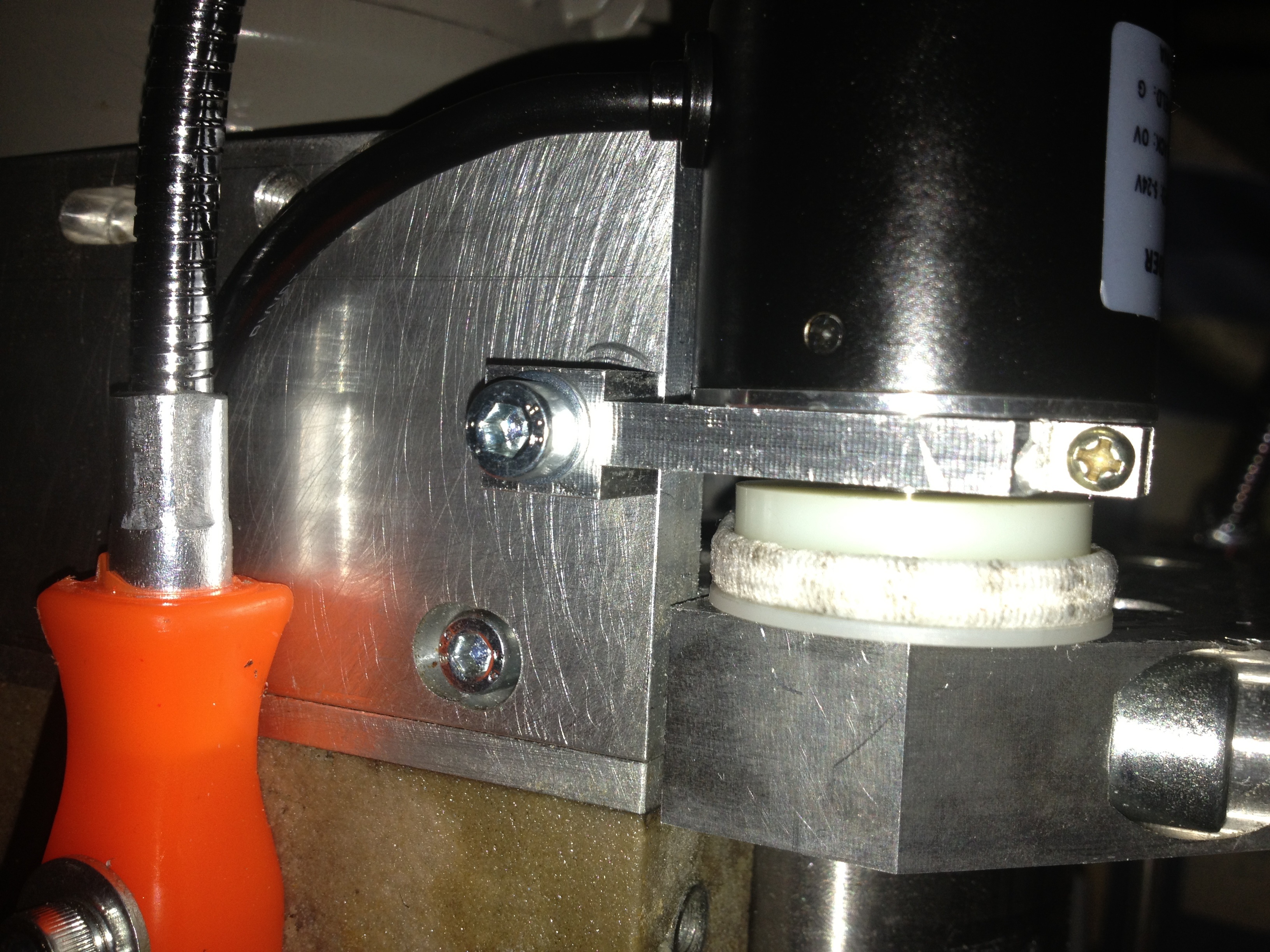

Прикрутил энкодер к шпинделю. Теперь как белый человек.
image.jpg (3938 просмотров) <a class='original' href='./download/file.php?id=15118&mode=view' target=_blank>Загрузить оригинал (1.8 МБ)</a>
image.jpg (3938 просмотров) <a class='original' href='./download/file.php?id=15119&mode=view' target=_blank>Загрузить оригинал (2.16 МБ)</a>
Пассик - спер у жены резинку для волос :)
Ролики выточены из полиамида(капролон).
Изначально хотел использовать плоскую резинку но он упорно не хотел сидеть в канавке а наоборот лез на щечку ролика и там, на удивление, сидел очень стабильно.
Кинулся искать круглый рассик и не нашел подходящего. В топот взгляд упал на резинку жд волос и супруга мне ее великодушно разрешила взять.
Теперь можно попробовать рулить шпинделем через pid.

Алексс писал(а):Изначально хотел использовать плоскую резинку но он упорно не хотел сидеть в канавке а наоборот лез на щечку ролика и там, на удивление, сидел очень стабильно.
А ты видел плоскоременные передачи? Там шкивы бочкоообразные. И ремень сам лезет на середину шкива! Никаких щечек. Такие пассики были в магнитофонах "Нота-М", "Комета-201".

Думаю энкодер неправильно с резинкой работает.
Сообщение ukr-sasha »
Проскальзывает...
Резинка тянется при смене направления движения...
Сообщение Алексс »
Энкодер крутится от дуновения ветра, никакой нагрузки не дает на резинку. Ну и направление движения шпинделя не меняется...
