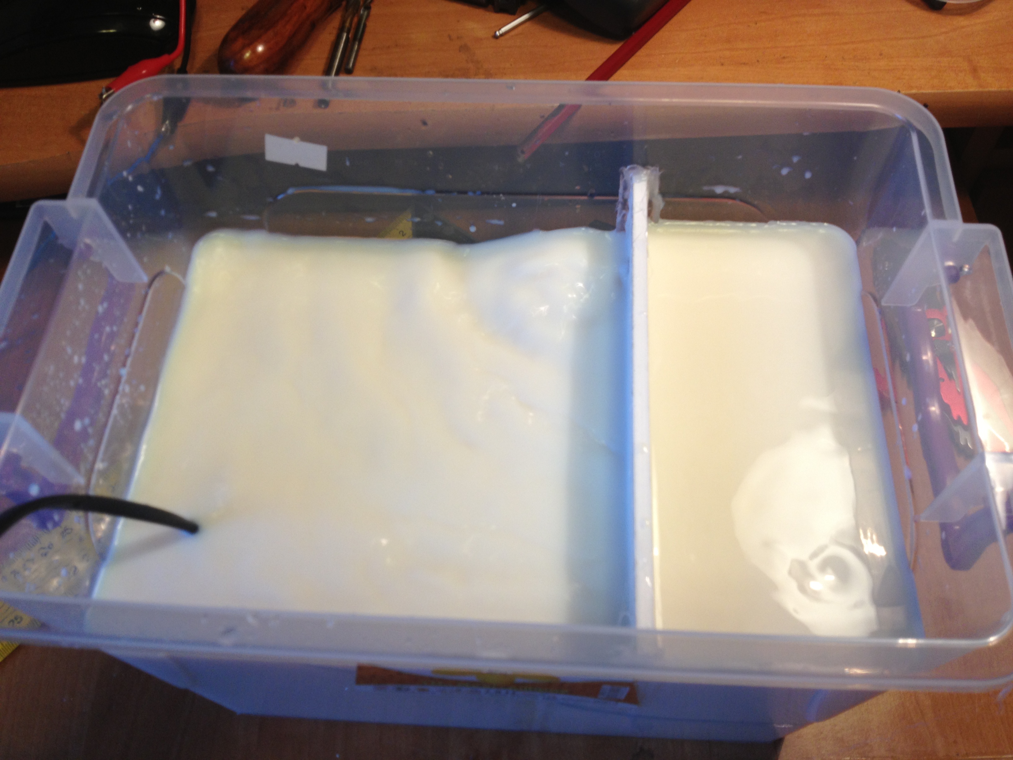

купил пластиковый контейнер на 7литров, вклеил две перегородки
IMG_0010.JPG (4023 просмотра) <a class='original' href='./download/file.php?id=15110&sid=a0bd0769641a3b84aae3d89b7968cd4d&mode=view' target=_blank>Загрузить оригинал (1.84 МБ)</a>
IMG_0011.JPG (4023 просмотра) <a class='original' href='./download/file.php?id=15111&sid=a0bd0769641a3b84aae3d89b7968cd4d&mode=view' target=_blank>Загрузить оригинал (1.65 МБ)</a>
для фильтрации шлака и защиты от пены, если такая появился.
забодяжил сож из купленного масла. рекомендуют 3-7%. бахнул около 10%. типа кашу маслом не испортишь
IMG_0012.JPG (4023 просмотра) <a class='original' href='./download/file.php?id=15112&sid=a0bd0769641a3b84aae3d89b7968cd4d&mode=view' target=_blank>Загрузить оригинал (1.68 МБ)</a>
все тщательно перемешал моторчиком омывателя, который полностью погружен в жидкость.
осталось купить трубу для слива и можно пробовать.

А моторчик рассчитан на полное погружение в жидкость?
Алексс
Сообщения: 2099
Репутация: 266
Заслуга: IQ32
Откуда: Прага
Re: Мой CNC китаес Bernardo KF25 Top (клон BF20)
Сообщение Алексс »
Нет, но он полностью герметичен.
На крайний случай есть насос от стиралки или попробую сделать на подобии твоего омывателя.

Да, опробовал сож пока делал кронштейн для энкодера. Вещь!
Поверхность блестит. Только вот влажность повышенная в комнате получается.
