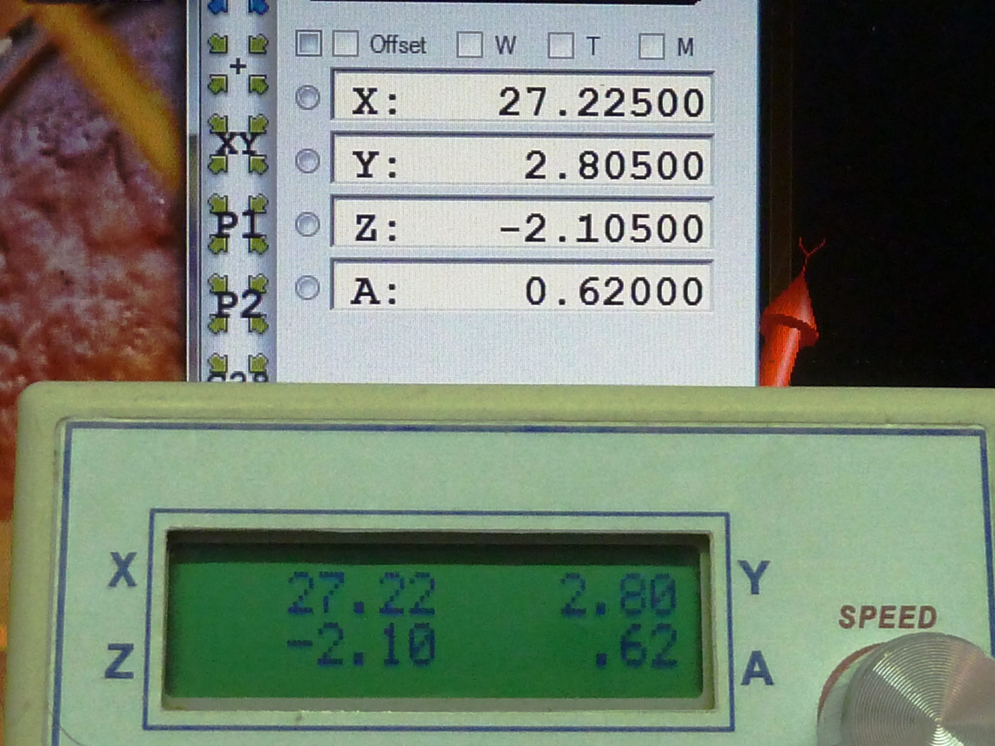

А никто не встречал в продаже LCD к этим платкам?
было бы неплохо хоть координаты перемещения видеть при ручном управлении. в инете фотки встречаются, но похожи на самоделки
Тот дисплей что попадался сделан нашим форумчанином, я готовое решение с дисплеем, так и не доделал в свое время...

А мануал по дисплею форумчанина не остался случайно?
https://3DPrinter.ua - купить 3D принтер или заказать 3D печать в Украине.
Re: Управление контроллером MK1 и MK2 (planet-cnc)
3DPrinter писал(а):А мануал по дисплею форумчанина не остался случайно?
ну мануала как такового нет, просто через USART контроллер шлет некоторое количество байт, которые можно преобразовать в координаты, и вывести их на дисплей.

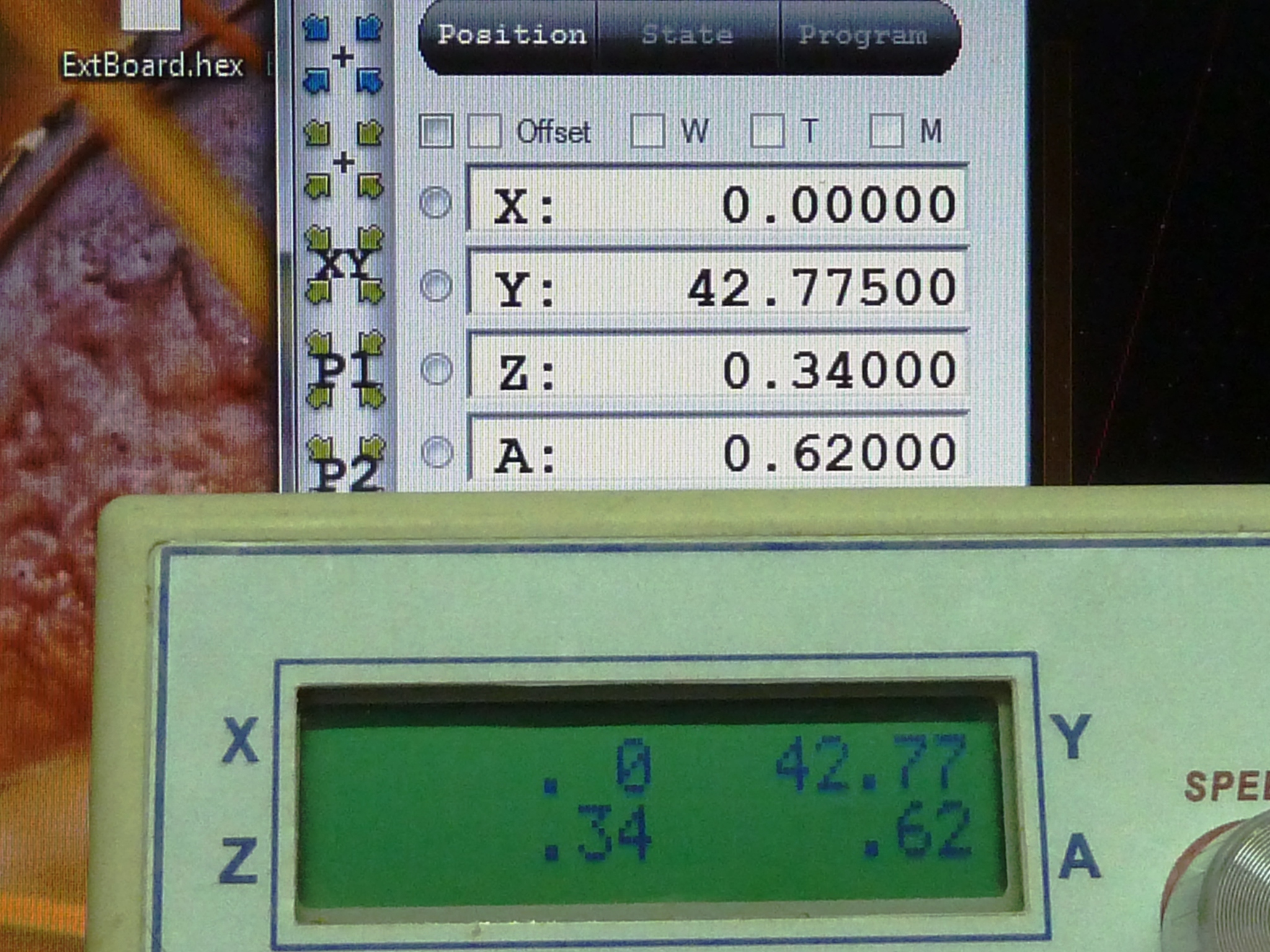

Максимально два знака после запятой, Кординаты не обновляются во время движения, только через старт/стоп.
Схема и прошивка осталась (2011 год).

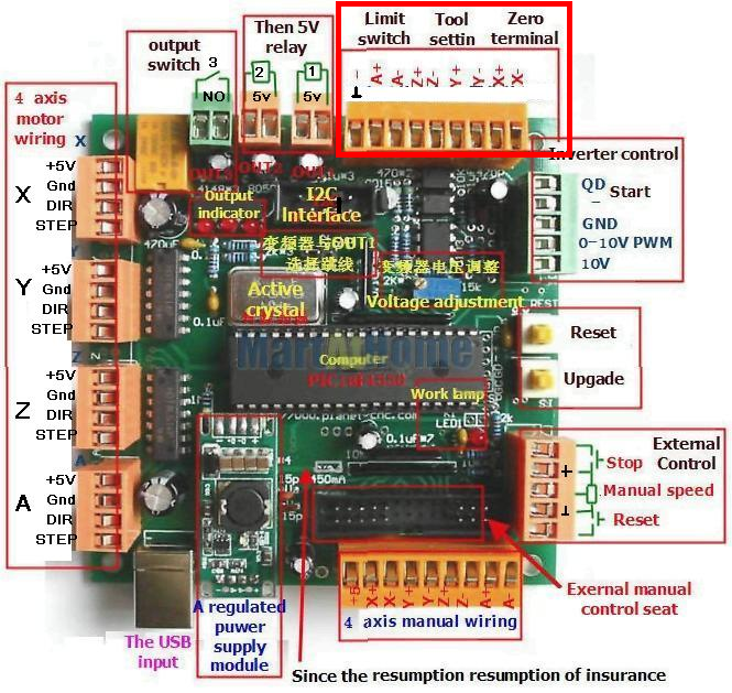

Всем привет!
Контроллер МК1 столкнулся с проблемкой; все концевики работают оси останавливаются строка становиться красным цветом но всё это только по отдельности стоит любой оси дойти до концевика то остальные оси начинают проскакивать микруху до механического ограничителя при этом строка состояния оси меняет цвет на оранжевой и.т.п. тобишь МК видит микруху но останавливать не хочет! что я упустил подскажите?
Сообщения: 3310
Ничего не понял из вашего одного предложения (каши) в 100 слов. Программа работает следующим образом: в одну сторону при ограничении концевиком окно координаты загорается одним цветом, в другую сторону- другим. Мотор при этом останавливается.

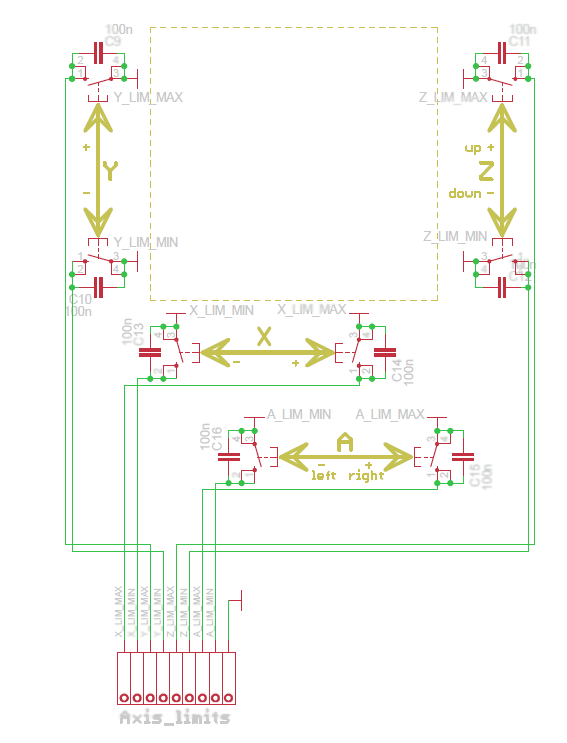

Когда любая из осей доходит до ограничения концевиком мотор останавливается а окно координаты загорается красным, оставляю эту ось неподвижно, перемещаю любую другую ось тоже до ограничения концевиком мотор не останавливается а окно координаты при этом загорается красным. Вот в этом и проблема! кто нибудь сталкивался с подобным?
Сообщения: 3310
Ivman писал(а):Когда любая из осей доходит до ограничения концевиком мотор останавливается а окно координаты загорается красным, оставляю эту ось неподвижно, перемещаю любую другую ось тоже до ограничения концевиком мотор не останавливается а окно координаты при этом загорается красным. Вот в этом и проблема! кто нибудь сталкивался с подобным?
Как подключали концевики? Какая версия программы? У меня при срабатывании одного концевика моторы всех осей стоят как вкопанные, пока не отъедешь от сработанного концевика в другую сторону. Подключение из мануала
