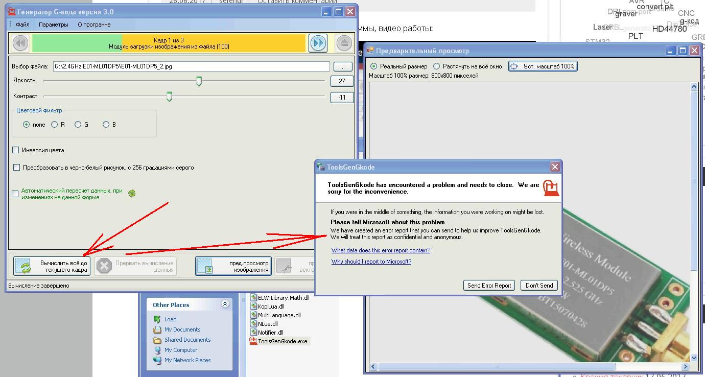

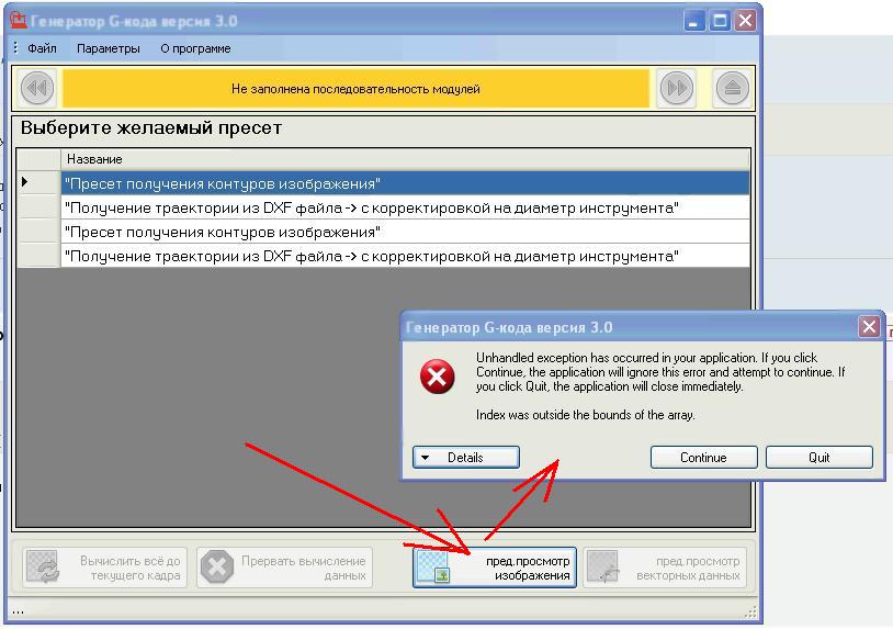

Загрузил пробную прогу.
Интуитивно нахрапом ничего не понятно оказалось, пошел смотреть урок видео и читать описание ;)

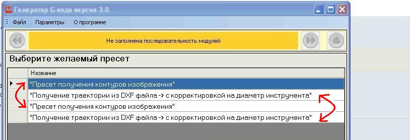

- Сразу не понравилось слово "пресет" :thinking: "Выбор пресета" - ввело в ступор, чего от меня хотят.
- Почему в меню обе надписи дублированы?

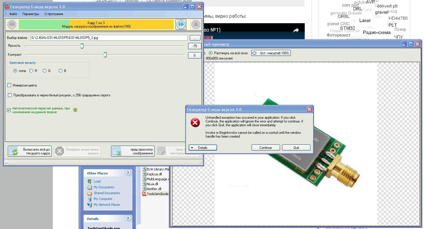

- При нажатии кнопки - вылет (системма XP)
- (OS_XP) после загрузки цветного изображения, при изменении яркости/контраста - вылет.

xvovanx писал(а):Почему в меню обе надписи дублированы?
Если ты про слово пресет, то тут всё очень просто:
2017-06-27_170918.png (2770 просмотров) <a class='original' href='./download/file.php?id=114866&mode=view' target=_blank>Загрузить оригинал (16.34 КБ)</a>
Какое название внутри файла давал такое и выводится :-)
xvovanx писал(а):(OS_XP) после загрузки цветного изображения, при изменении яркости/контраста - вылет.
Это скоро поправлю...

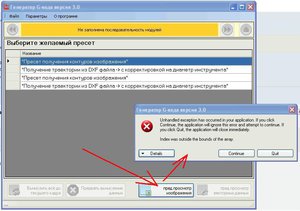

Сообщения: 3310
Раза так с пятого (при загрузке разных картинок тоже с вылетами) удалось раз изменить яркость. При нажатии кнопки - вылет.

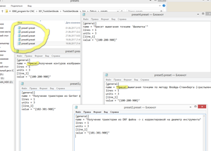

Нет, я про это
bagi4.JPG (2766 просмотров) <a class='original' href='./download/file.php?id=114868&mode=view' target=_blank>Загрузить оригинал (42.94 КБ)</a>

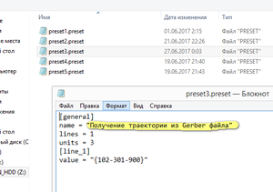

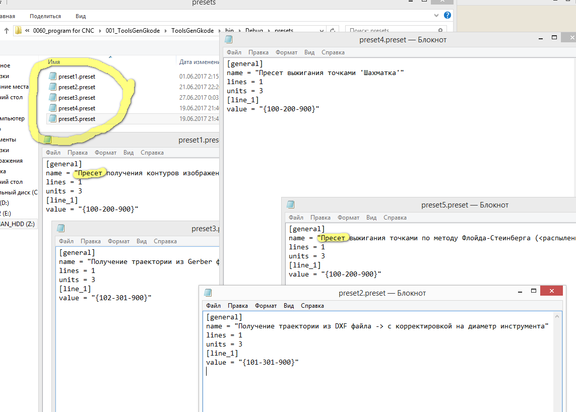

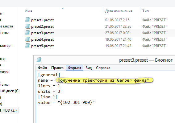

В каталоге с программой, есть каталог, в котором содержатся файлы пресетов:
2017-06-27_173101.png (2759 просмотров) <a class='original' href='./download/file.php?id=114869&mode=view' target=_blank>Загрузить оригинал (52.84 КБ)</a>
В файлах описывается какие модули будут отображаться, а так-же в них будут храниться настройки каждого кадра.
И внутри них храниться имя для отображения, которое будет выводится в списке пресетов.
Начиная с этой версии, пользователь сам может определять, какие модули использовать, в какой последовательности.
Т.е. теперь, нет жесткой последовательности модулей, которую нельзя поменять.

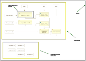

Rom327 писал(а): Может все же "набор настроек" вместо "пресет"?
У нас, судя по блок схеме, пресет - не просто "набор настроек пользователя". В пресет входит и куча всего, типа разные УП, центра координат, траектории... :thinking:
Но "набор настроек" все ж более понятен, чем пресет :good:
xvovanx писал(а):В пресет входит и куча всего, типа разные УП, центра координат, траектории.
Я долго думал как это назвать, в начале "схема взаимосвязи модулей", но в описании, и в разговоре немного неудобно, в итоге одним словом вроде неплохо звучит как Композиция.

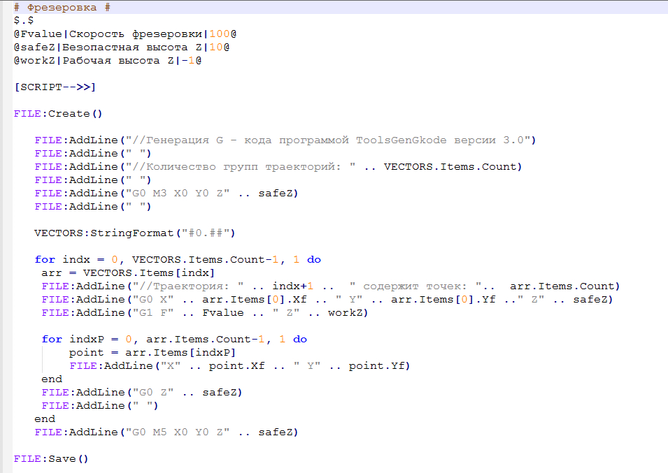

Теперь вот так выглядит начинка:
2017-06-27_225424.jpg (2713 просмотров) <a class='original' href='./download/file.php?id=114894&mode=view' target=_blank>Загрузить оригинал (345.84 КБ)</a>
Теперь внутри скрипта можно городить свои циклы, условия, и др.... что душе угодно....
Постепенно начну приводить примеры того что можно делать с их помощью...... :-)

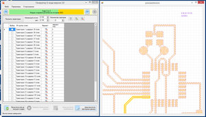

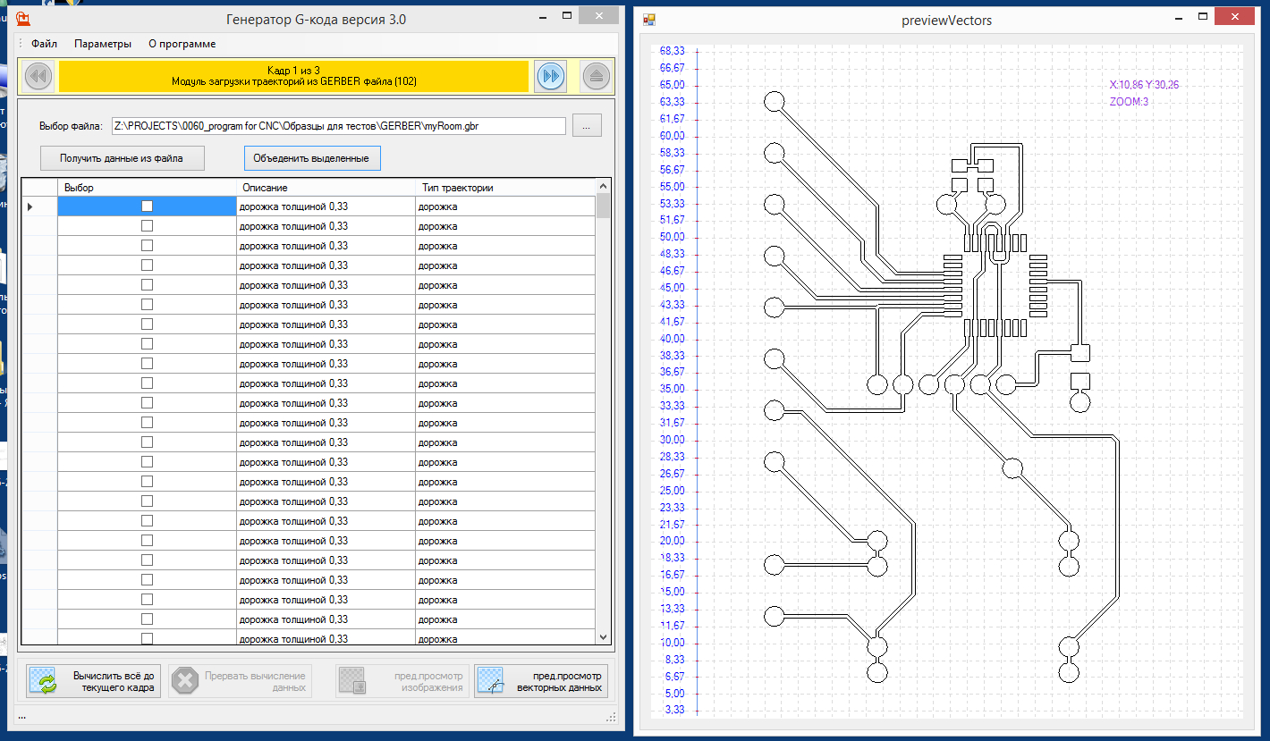

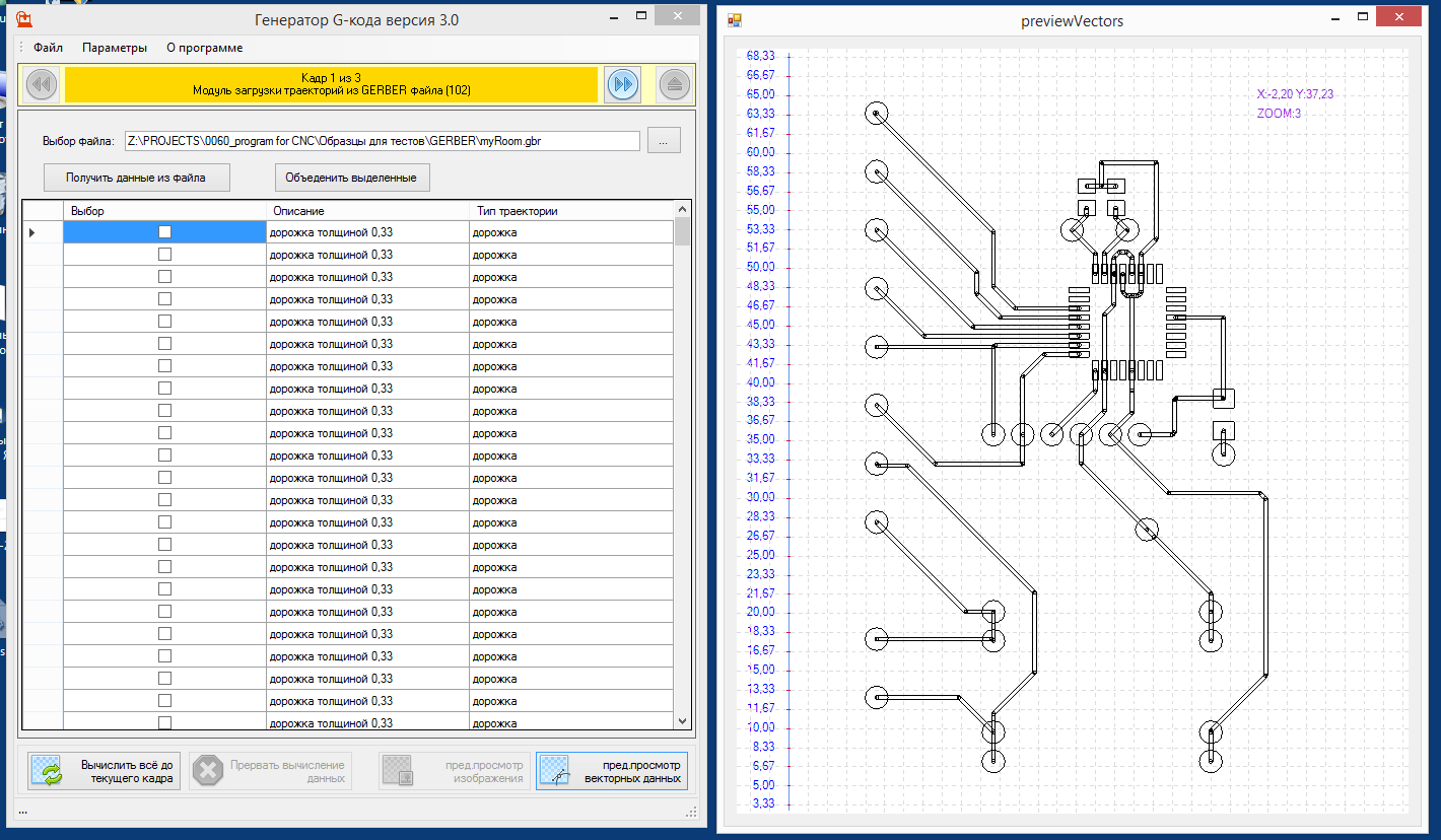

Добавил ещё пару модулей, для создания печатных плат, реализована возможность получать траектории как во внутрь от базовой, так и наружу.
Для примера берем гербер файл, и загружаем:
2017-06-28_221722.jpg (2657 просмотров) <a class='original' href='./download/file.php?id=114960&mode=view' target=_blank>Загрузить оригинал (728.07 КБ)</a>
Вот тут думаю ещё добавить возможность удалять лишние траектории, правда не знаю а нужно ли это????

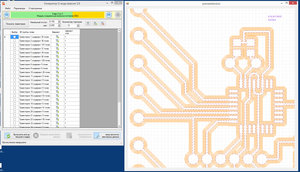

После нажатия кнопки, получаем цельную траекторию:
2017-06-28_221737.jpg (2657 просмотров) <a class='original' href='./download/file.php?id=114961&mode=view' target=_blank>Загрузить оригинал (719.87 КБ)</a>

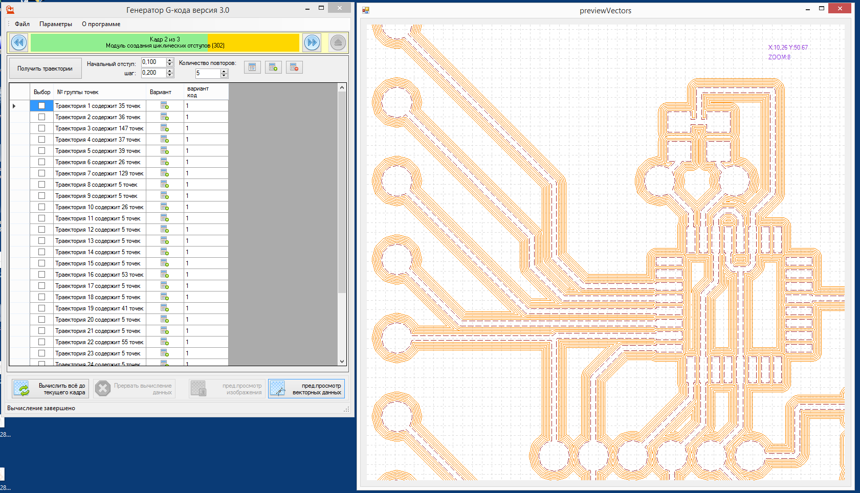

На следующем кадре, получаем предыдущую траекторию, и считаем её за базовую, потом указываем направление для траектории, относительно базовой, если нужно делаем первоначальный отступ, а потом по циклу, получаем траектории:
2017-06-28_221857.jpg (2657 просмотров) <a class='original' href='./download/file.php?id=114962&mode=view' target=_blank>Загрузить оригинал (887.6 КБ)</a>
Данный вариант планирую использовать для лазерной засветки фоторезиста.

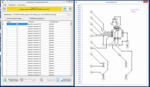

А если цикл наружу, то получаем траекторию для гравировки:
2017-06-28_222000.jpg (2657 просмотров) <a class='original' href='./download/file.php?id=114963&mode=view' target=_blank>Загрузить оригинал (1.44 МБ)</a>

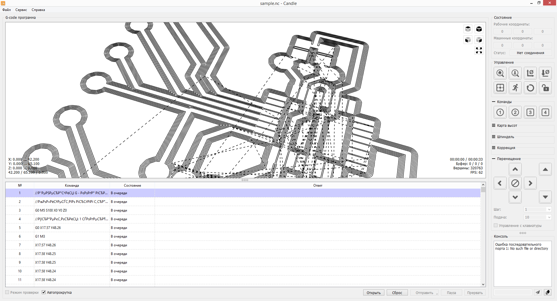

Вот пример в кандле:
2017-06-28_222059.jpg (2657 просмотров) <a class='original' href='./download/file.php?id=114964&mode=view' target=_blank>Загрузить оригинал (806.25 КБ)</a>
Правда ещё пока модуля оптимизации траектории не хватает, т.к. на круговых траекториях слишком много ненужных точек, и холостого хода много.
Но скоро добавлю этот модуль, и тогда уже выложу для тестов.
