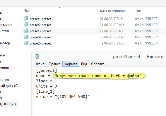

Нет, я про это
bagi4.JPG (2738 просмотров) <a class='original' href='./download/file.php?id=114868&mode=view' target=_blank>Загрузить оригинал (42.94 КБ)</a>
В каталоге с программой, есть каталог, в котором содержатся файлы пресетов:
2017-06-27_173101.png (2731 просмотр) <a class='original' href='./download/file.php?id=114869&mode=view' target=_blank>Загрузить оригинал (52.84 КБ)</a>
В файлах описывается какие модули будут отображаться, а так-же в них будут храниться настройки каждого кадра.
И внутри них храниться имя для отображения, которое будет выводится в списке пресетов.
Начиная с этой версии, пользователь сам может определять, какие модули использовать, в какой последовательности.

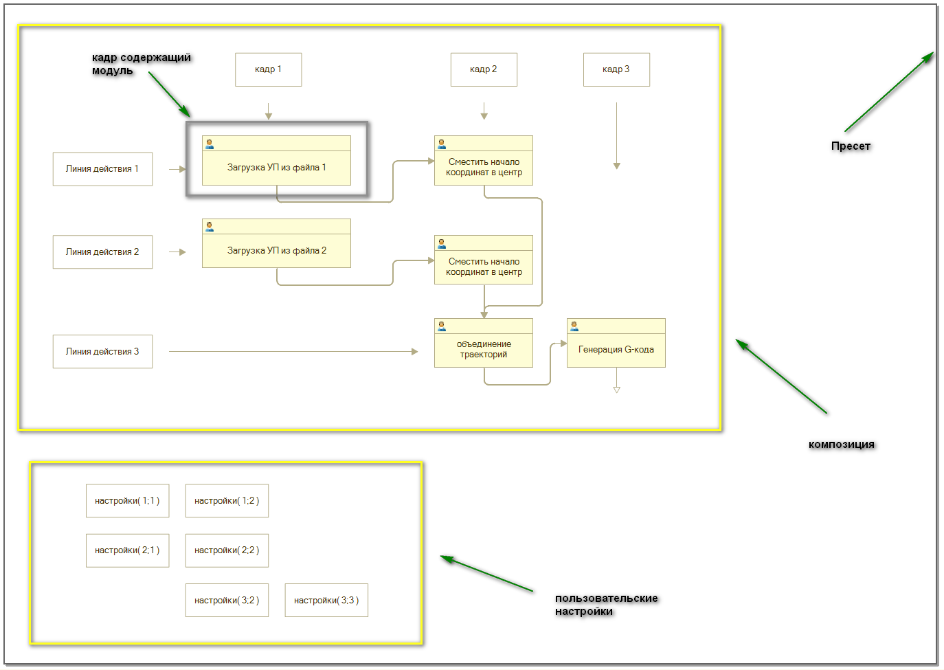

Rom327 писал(а): Может все же "набор настроек" вместо "пресет"?
У нас, судя по блок схеме, пресет - не просто "набор настроек пользователя". В пресет входит и куча всего, типа разные УП, центра координат, траектории... :thinking:
Но "набор настроек" все ж более понятен, чем пресет :good:
xvovanx писал(а):В пресет входит и куча всего, типа разные УП, центра координат, траектории.
Я долго думал как это назвать, в начале "схема взаимосвязи модулей", но в описании, и в разговоре немного неудобно, в итоге одним словом вроде неплохо звучит как Композиция.
xvovanx писал(а):Но "набор настроек" все ж более понятен, чем пресет
Если так удобнее и понятнее, то переименую всё...

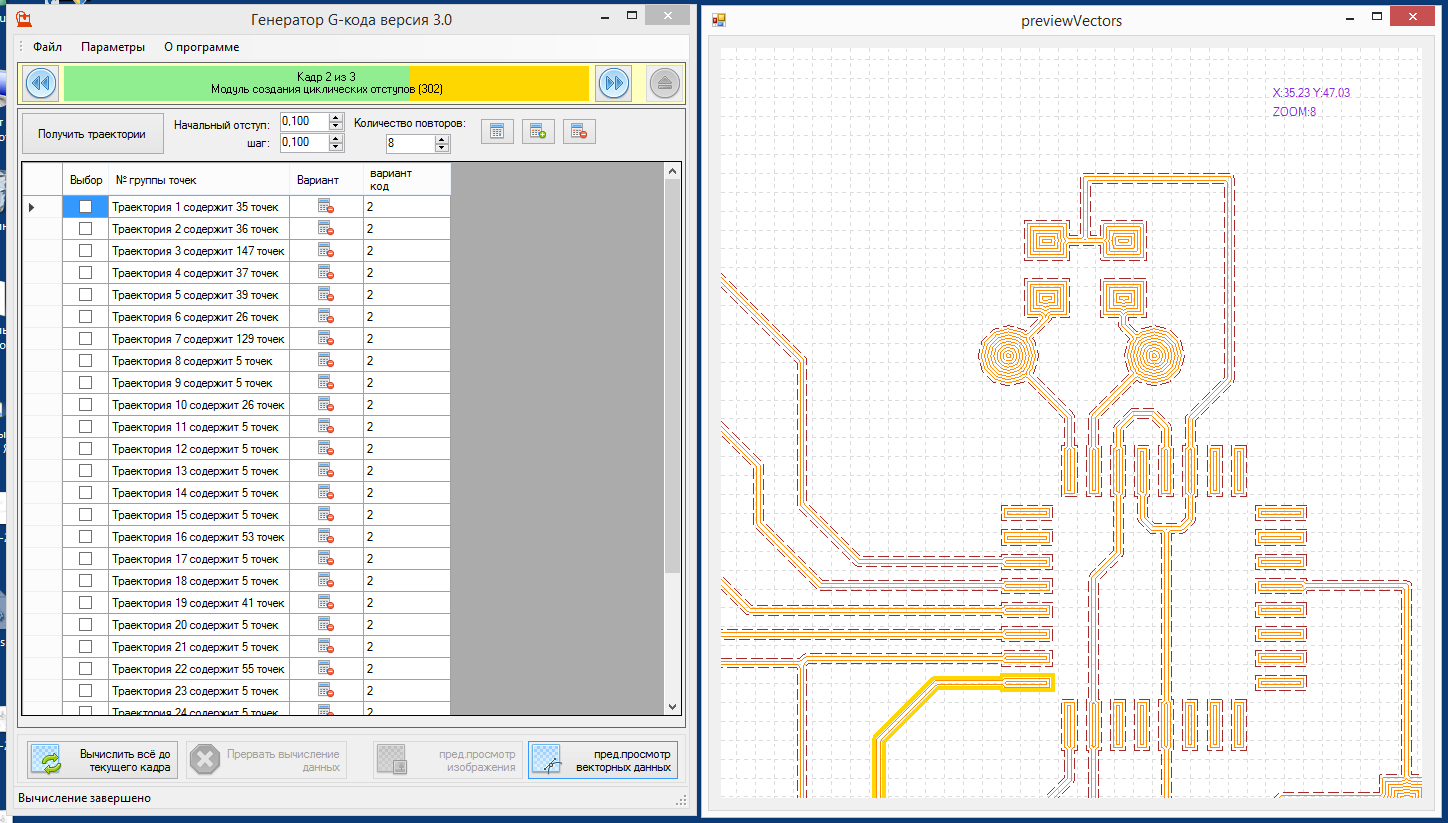

Добавил ещё пару модулей, для создания печатных плат, реализована возможность получать траектории как во внутрь от базовой, так и наружу.
Для примера берем гербер файл, и загружаем:
2017-06-28_221722.jpg (2629 просмотров) <a class='original' href='./download/file.php?id=114960&mode=view' target=_blank>Загрузить оригинал (728.07 КБ)</a>
Вот тут думаю ещё добавить возможность удалять лишние траектории, правда не знаю а нужно ли это????
После нажатия кнопки, получаем цельную траекторию:
2017-06-28_221737.jpg (2629 просмотров) <a class='original' href='./download/file.php?id=114961&mode=view' target=_blank>Загрузить оригинал (719.87 КБ)</a>
На следующем кадре, получаем предыдущую траекторию, и считаем её за базовую, потом указываем направление для траектории, относительно базовой, если нужно делаем первоначальный отступ, а потом по циклу, получаем траектории:
2017-06-28_221857.jpg (2629 просмотров) <a class='original' href='./download/file.php?id=114962&mode=view' target=_blank>Загрузить оригинал (887.6 КБ)</a>
