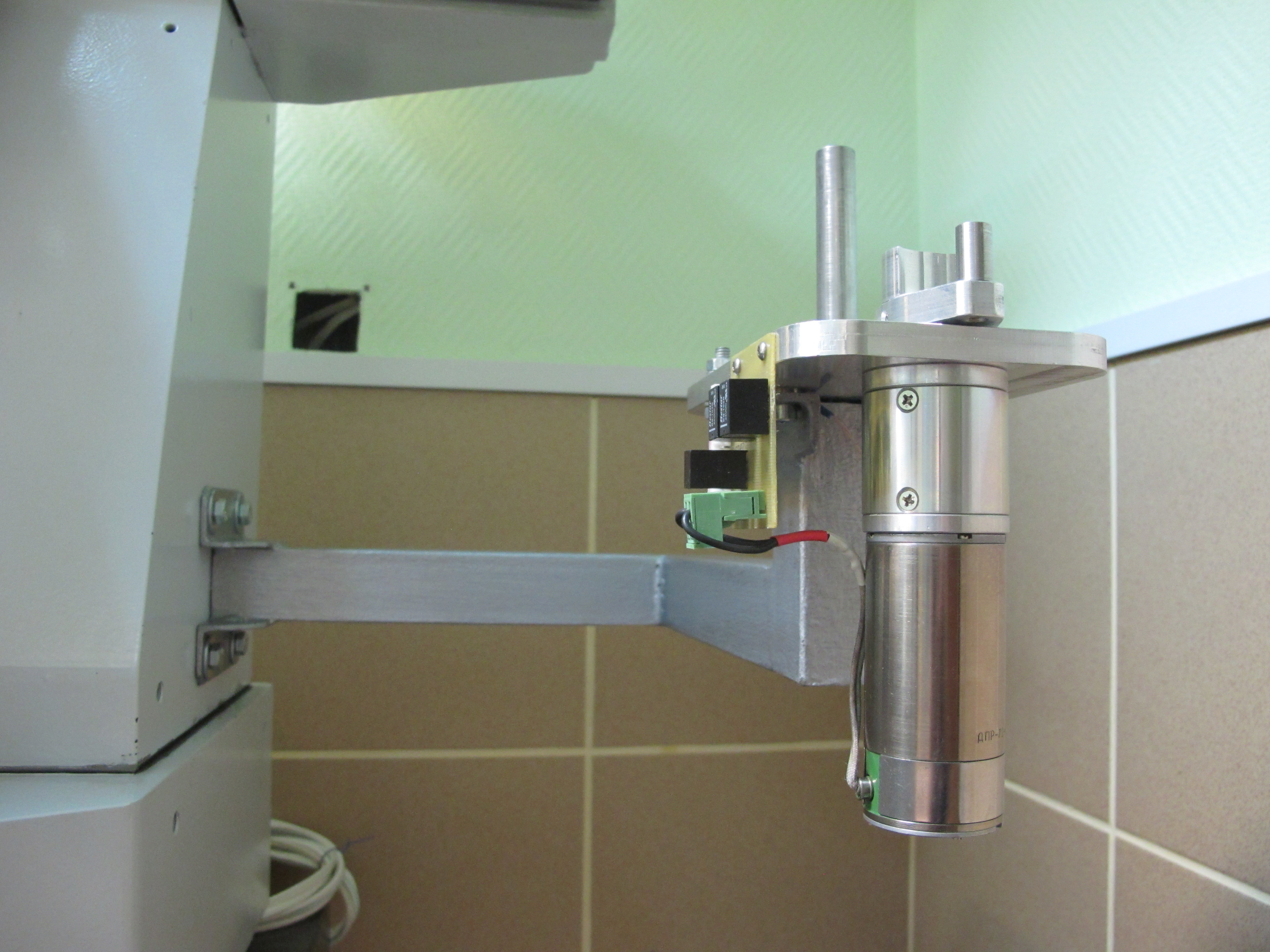

Сообщения: 8408
Вот с этим креплением целый день провозился.
Хотя с виду простая железка ;)
IMG_0012[1].JPG (2644 просмотра) <a class='original' href='./download/file.php?id=13868&sid=1515f37daae688829fcbd18083d273f5&mode=view' target=_blank>Загрузить оригинал (1.86 МБ)</a>

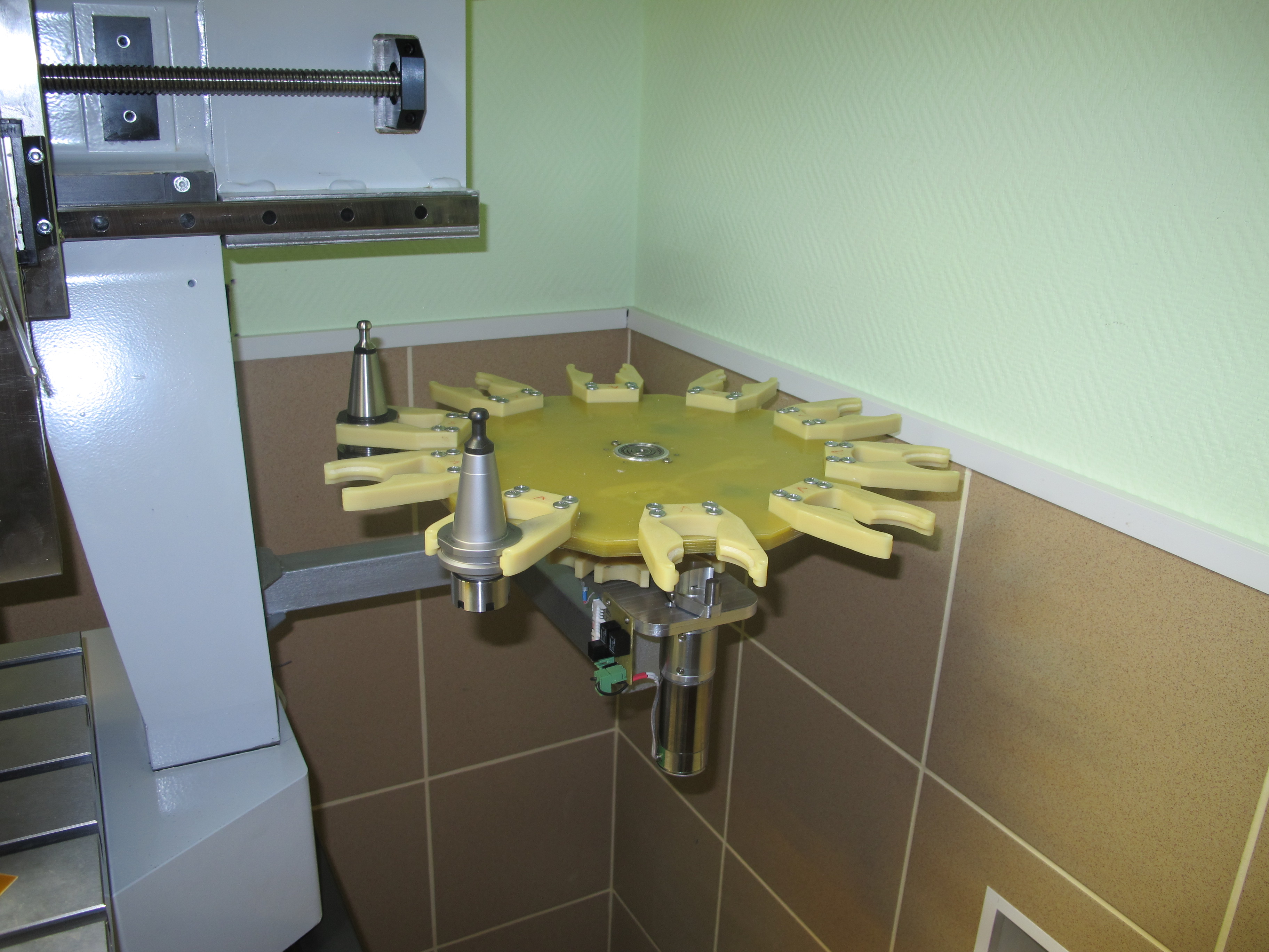

типа механизм в сборе (2644 просмотра) <a class='original' href='./download/file.php?id=13869&sid=1515f37daae688829fcbd18083d273f5&mode=view' target=_blank>Загрузить оригинал (1.78 МБ)</a>
