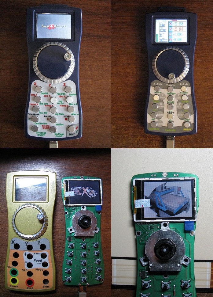

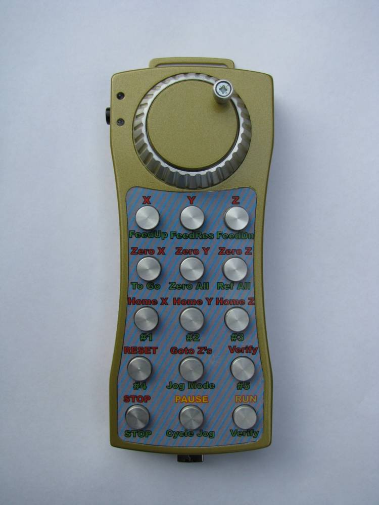

найди сходство между тем что по Шуриной ссылке и тем, что у Шерлока
IMG_1[1].jpg (2548 просмотров) <a class='original' href='./download/file.php?id=13100&mode=view' target=_blank>Загрузить оригинал (49.83 КБ)</a>

Сообщение Алексс »
nkp писал(а):так ,по взрослому скажи - что там стоит?
я уже предчувствую реакцию :hottabych:
logos[1].jpg (2545 просмотров) <a class='original' href='./download/file.php?id=13102&mode=view' target=_blank>Загрузить оригинал (295.78 КБ)</a>

Если по схеме пульта ShuttleRu, то там стоит вот это http://cncfiles.ru/download/3487
Шаттл называется srgphj3200
Сообщения: 8167
Репутация: 1589
Re: ЧПУ пульты
Сообщение nkp »
Шерлок Холмс писал(а):Если по схеме пульта ShuttleRu, то там стоит вот это
спасибо!
наконец то все прояснилось...
правда это какой то алгоритм из 80-х годов (имхо)
лучше уж считать тики на шаттлах...
