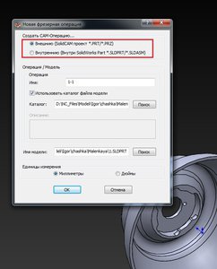

Поставил версию 2015 и нарвался на одну интересность, при выбборе врезерования он автоматом делает кучю всего но сохраняет это в отдельном файле, где в настройках установить чтобы солидкам сохранял всё внутри солидовского файла? Никак не могу найти.

Не уловил чего и зачем делает не так

Когда создаешь новую УП - предлагает сохранить либо в отдельном файле, либо в солидворковском файле. Щас нет солида под рукой, так бы скриншот кинул.

NightV, а у тебя версия какая? А то может быть так что в 2015 это спрятали, как часто бывает в новых версиях программ - толком ничего не добавили, а все меню перелопатили и выдали за новую версию чтоб продавалось лучше

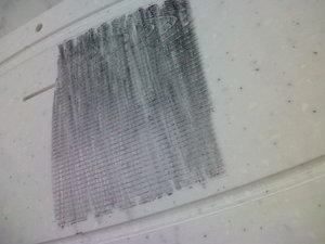

Доброго времени знатоки SolidCAM. Работаю в связке Solid Works11 и SolidCAM10,
столкнулся с такой проблемой при обработке 3д модели линейной траекторией с шагом 0.2
станок добросовестно режет артефакты как на фото хотя на модели все гладко и красиво и на визуализации вроде тоже. Подскажите где копать, это не правильная модель или все же где то в каме проблема?

А если ручками резануть с небольшим перекрытием фрезы пару линий? По фото видно не очень, но у меня ощущение, что фреза стоит не перпендикулярно плоскости заготовки...
Или поверхность по программе не плоская? Если от прохода к проходу Z меняется, то шаг 0,2 и должен быть отчетливо виден (суда по рисунку от фрезы у вас обычная концевая, а она оставляет острые углы... Собственно поэтому всякие наклонные плоскости на финише радиусными и пилят)...

дело не в фрезе, плоскость действительно не ровная, ето форма на стабилизатор планера, и когда станок едет по z-тке строчит как пулемет добросовесно отрабатывая эту пока не понятную для меня лесенку.
