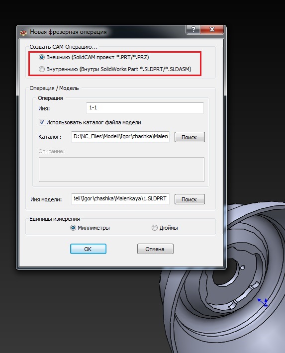

Поставил версию 2015 и нарвался на одну интересность, при выбборе врезерования он автоматом делает кучю всего но сохраняет это в отдельном файле, где в настройках установить чтобы солидкам сохранял всё внутри солидовского файла? Никак не могу найти.

Kopyloff
Сообщения: 387
Репутация: 117
Откуда: Первоуральск
Re: SolidCAM
Сообщение Kopyloff »
Когда создаешь новую УП - предлагает сохранить либо в отдельном файле, либо в солидворковском файле. Щас нет солида под рукой, так бы скриншот кинул.
Re: SolidCAM
наверно тут
2342345.jpg (3077 просмотров) <a class='original' href='./download/file.php?id=52083&mode=view' target=_blank>Загрузить оригинал (87.28 КБ)</a>
Re: SolidCAM
NightV, а у тебя версия какая? А то может быть так что в 2015 это спрятали, как часто бывает в новых версиях программ - толком ничего не добавили, а все меню перелопатили и выдали за новую версию чтоб продавалось лучше ;)
Re: SolidCAM
а ну да.. 2014

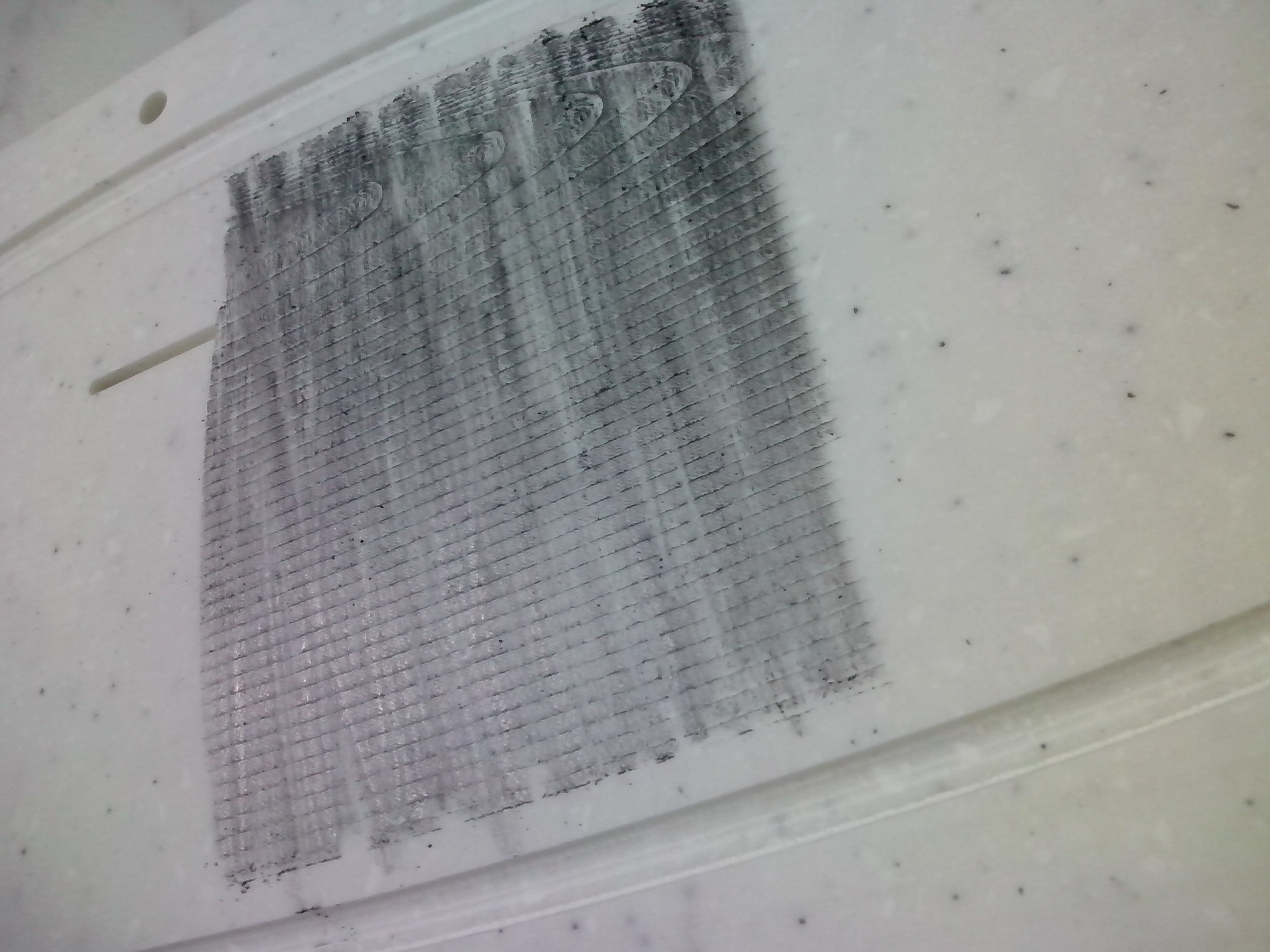

Доброго времени знатоки SolidCAM. Работаю в связке Solid Works11 и SolidCAM10,
столкнулся с такой проблемой при обработке 3д модели линейной траекторией с шагом 0.2
станок добросовестно режет артефакты как на фото хотя на модели все гладко и красиво и на визуализации вроде тоже. Подскажите где копать, это не правильная модель или все же где то в каме проблема?
1.jpg (2899 просмотров) <a class='original' href='./download/file.php?id=53476&mode=view' target=_blank>Загрузить оригинал (602.24 КБ)</a>
Re: SolidCAM
А если ручками резануть с небольшим перекрытием фрезы пару линий? По фото видно не очень, но у меня ощущение, что фреза стоит не перпендикулярно плоскости заготовки...
Или поверхность по программе не плоская? Если от прохода к проходу Z меняется, то шаг 0,2 и должен быть отчетливо виден (суда по рисунку от фрезы у вас обычная концевая, а она оставляет острые углы... Собственно поэтому всякие наклонные плоскости на финише радиусными и пилят)...
Sergyus38
Сообщения: 3
Зарегистрирован: 04 июл 2015, 21:40
Re: SolidCAM
Сообщение Sergyus38 »
дело не в фрезе, плоскость действительно не ровная, ето форма на стабилизатор планера, и когда станок едет по z-тке строчит как пулемет добросовесно отрабатывая эту пока не понятную для меня лесенку.
