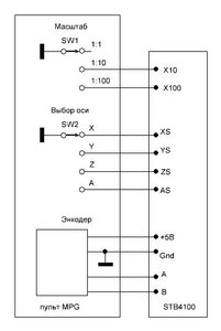

vik_vo писал(а): ↑ Поставил Mach3 v3.041 вместо v3.043 всё заработало )) так что рановато ещё пульт на полку... ))

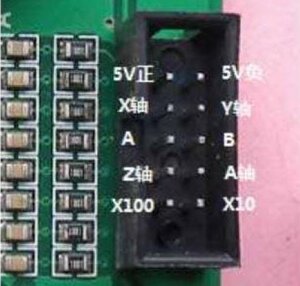

Привет!
А у Вас красная плата?
Если да, то какая распиновка разъема для пульта MPG?
Я нашел в сети такую картинку. Она верна?
STB4100_Red_MPG.jpg (2341 просмотр) <a class='original' href='./download/file.php?id=202373&mode=view' target=_blank>Загрузить оригинал (36.12 КБ)</a>
Курдль
Сообщения: 1060
Репутация: 282
Откуда: Msk
Re: USB Motion Card STB4100
Сообщение Курдль »
Курдль писал(а): ↑ Я нашел в сети такую картинку. Она верна?
Привет всем!
Странное явление: я прозвонил обе платы (синюю и красную), чтобы выявить, каким портам микроконтроллера какие выводы разъема (колодки) соответствуют.
Получилось, что приведенная выше распиновка соответствует распиновке синей платы, за исключением цепей А и В. На синей плате они подключены к портам 11 и 10, соответственно, а на красной - к 10 и 11.
Я исходил из соображений, что вряд ли микроконтроллеры имеют разную прошивку для разных плат (это было бы не похоже на китайцев).
А вы как думаете?
Думаю, что подключу сначала так, как на картинке. Вроде описанная ошибка мне ничем не грозит, кроме как оси будут кататься в противоположные направления.

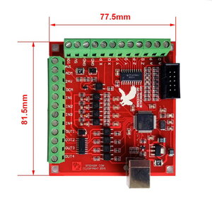

Имею красную STB4100 "С орлом" :)
И имею мануал, на котором порты этой карты не соответствуют подписям на ней.
А именно: ACM, DCM
Какой из них общий для входов/выходов, какой для управления инвертором и вообще, это точно "земля"?
STB4100_Red.jpg (2302 просмотра) <a class='original' href='./download/file.php?id=202401&mode=view' target=_blank>Загрузить оригинал (161.46 КБ)</a>

Привет, друзья!

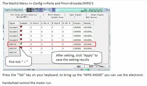

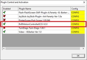

Я выдохся :( Нет идей, как подключить РГИ (MPG) он же "пульт".
Испытывал 2 карты 4100 - синюю и красную.
Испытывал 2 версии Mach3 - 043 и 041
Испытывал разные версии плагинов 3.4, 3.5
Результат, как я и описывал выше - работает все, кроме выбора оси с пульта.
Эта цепь исправна, т.к. если не выбрана никакая ось (ни одна из цепей не подключена к Gnd), то Mach3 переходит на кнопочное управление осями. В любом другом положении переключателя осей, управляется только ось Х.
У кого получилось подключить пульт, поделитесь опытом, пожалуйста!
Заранее благодарен!

Курдль
Сообщения: 1060
Репутация: 282
Откуда: Msk
Сообщение Курдль »

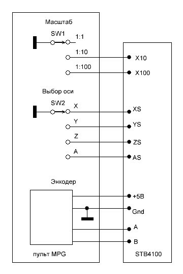

Rom327 писал(а): ↑ А физически замыканий на переключателе осей нет?
Нет. В такой "сложной" схеме трудно накосячить (см. картинку иже).
Я только что ради эксперимента откусил провод X - XS.
Таким образом в положении переключателя осей "Х" ничего не меняется, а в положении "Y" в Mach3 оказывается выбранной ось Х.
UPD: Еще один эксперимент. Отсоединил нафиг разъем пульта от платы и потыкал пинцетом, непосредственно замыкая контакты Gnd - XS, Gnd - YS, Gnd - ZS. Результат в Mach3, как и прежде, - выбрана ось Х

Может подтянуть к плюсу попробовать ? (Реплика прохожего дилетанта) У меня в пульте стоят и резисторы и диоды что бы "отпускало" ось .
Курдль
Сообщения: 1060
Репутация: 282
Откуда: Msk
Сообщение Курдль »
гражданинъ писал(а): ↑ ожет подтянуть к плюсу попробовать ? (Реплика прохожего дилетанта) У меня в пульте стоят и резисторы и диоды что бы "отпускало" ось .
И что, пульт работает исправно? С такой платой?
Я сейчас экспериментирую на прототипе пульта, где никаких резисторов нет.
А вот для конечного варианта я предусмотрел на плате и подтягивающие резисторы, и конденсаторы, шунтирующие помехи.
Однако если глянуть на плату STB4100 (см. картинку 4-мя постами выше), то в правом верхнем её углу рядом с разъемом подключения MPG видно 2 ряда резисторов - это как раз подтягивающие резисторы.
Но так, или иначе, ведь плата правильно интерпретирует состояния "ни одна ось не выбрана" и "выбрана ось Х". Если бы дело было в резисторах, ось "Х" казалась бы выбранной всегда.

Ещё глупое предложение :а два замкнуть на землю,а три...? Что будет ?
Курдль
Сообщения: 1060
Репутация: 282
Откуда: Msk
Сообщение Курдль »
гражданинъ писал(а): ↑ Ещё глупое предложение :а два замкнуть на землю,а три...? Что будет ?
Это наверняка ничего не даст. Я прозванивал цепи на плате и там каждая из них приходит на отдельную ногу микроконтроллера.
Меня настораживает факт, что с плагином 3.4 пульт вообще никак не работает, а с 3.5 работают почти все функции.
Также сужу по сообщению
и делаю вывод, что проблема скорее всего в софте, а не в схемотехнике :(

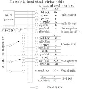

Перелистав всю тему так и не нашёл ответа, как определить куда какой провод подсоединять к плате
https://drive.google.com/file/d/19ORO3a ... sp=sharing
Если проводов так много, а на плате контактов мало.
Определил тестером +5 и GAND а так же А+ и В+ энкодера подключил к плате ездит только ось Х
https://drive.google.com/file/d/19EagLr ... sp=sharing
Пробовал на плате замыкать GAND с "У" ничего не меняется. Какие провода подсоединять от пульта дальше не понятно.
Пробовал калибровать пульт в маче в окне калибровки сигналы подаются чётко - 1 щелчок маховичка на пульте - одна цыфра, а в самомо маче не понятно как , то на 0,3 то, на 0,1 перескочит за один щелчок, то вообще не поедет надо крутнуть пол оборота чтоб задвигалась ось Х.
Вот надеюсь только на помощь участников форуму у кого уже получилось такое.

Alex-Star7210 писал(а): ↑ Определил тестером +5 и GAND а так же А+ и В+ энкодера подключил к плате ездит только ось Х
Судя по видео, у Вас не подключены провода от переключателя осей (XS, YS, ZS, AS ...)
Попробуйте версию Mach3 v3.041
Alex-Star7210 писал(а): ↑ то на 0,3 то, на 0,1 перескочит за один щелчок, то вообще не поедет надо крутнуть пол оборота чтоб задвигалась ось Х.
Думаю, что это из-за плохого контакта или помех. Так быть не должно и настройки на это не должны влиять.
Чтобы определить, какой провод от переключателя к какому выводу идет - прозвоните мультиметром на замыкание от GND к исследуемому выводу. Пощелкайте переключателями и через 10 минут упражнений будете знать всю распиновку.
