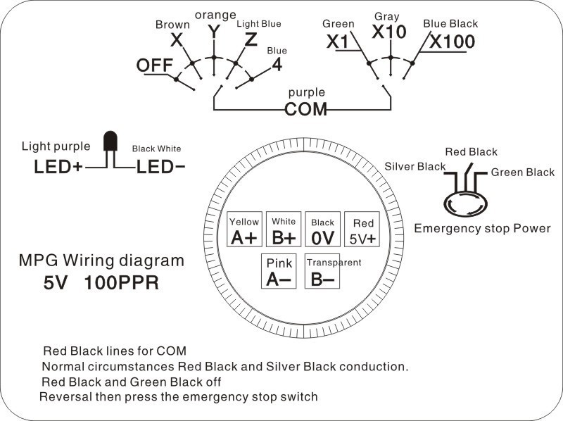

vik_vo писал(а):Всем здрасть!
Перечитал всю тему так и не нашел решения (( Подключил пульт к контролеру, энкодер работает, скорость переключается а выбор оси не работает, только кнопкой в программе или горячими клавишами. ПАМАГИТЕЕЕЕЕ ))

Re: USB Motion Card STB4100
Сообщение vik_vo »
Попробуй этот плагин поставить. Этот самый свежий, который у меня есть.
Не помогло ((

vik_vo
Сообщения: 83
Зарегистрирован: 14 май 2020, 07:05
Репутация: 4
Сообщение vik_vo »
Всем спасибо!
Поставил Mach3 v3.041 вместо v3.043 всё заработало )) так что рановато ещё пульт на полку... ))
