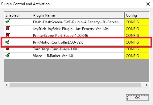

Привет, друзья!
Я выдохся :( Нет идей, как подключить РГИ (MPG) он же "пульт".
Испытывал 2 карты 4100 - синюю и красную.
Испытывал 2 версии Mach3 - 043 и 041
Испытывал разные версии плагинов 3.4, 3.5
Результат, как я и описывал выше - работает все, кроме выбора оси с пульта.
Эта цепь исправна, т.к. если не выбрана никакая ось (ни одна из цепей не подключена к Gnd), то Mach3 переходит на кнопочное управление осями. В любом другом положении переключателя осей, управляется только ось Х.
У кого получилось подключить пульт, поделитесь опытом, пожалуйста!
Заранее благодарен!

Курдль писал(а): ↑ В любом другом положении переключателя осей, управляется только ось Х.
А физически замыканий на переключателе осей нет?
https://vk.com/rom327
Курдль
Сообщения: 1060
Репутация: 282
Откуда: Msk
Re: USB Motion Card STB4100
Сообщение Курдль »
Rom327 писал(а): ↑ А физически замыканий на переключателе осей нет?
Нет. В такой "сложной" схеме трудно накосячить (см. картинку иже).
Я только что ради эксперимента откусил провод X - XS.
Таким образом в положении переключателя осей "Х" ничего не меняется, а в положении "Y" в Mach3 оказывается выбранной ось Х.
UPD: Еще один эксперимент. Отсоединил нафиг разъем пульта от платы и потыкал пинцетом, непосредственно замыкая контакты Gnd - XS, Gnd - YS, Gnd - ZS. Результат в Mach3, как и прежде, - выбрана ось Х

Alex-Star7210 писал(а): ↑ Определил тестером +5 и GAND а так же А+ и В+ энкодера подключил к плате ездит только ось Х
Судя по видео, у Вас не подключены провода от переключателя осей (XS, YS, ZS, AS ...)
Попробуйте версию Mach3 v3.041
Alex-Star7210 писал(а): ↑ то на 0,3 то, на 0,1 перескочит за один щелчок, то вообще не поедет надо крутнуть пол оборота чтоб задвигалась ось Х.
Думаю, что это из-за плохого контакта или помех. Так быть не должно и настройки на это не должны влиять.
Чтобы определить, какой провод от переключателя к какому выводу идет - прозвоните мультиметром на замыкание от GND к исследуемому выводу. Пощелкайте переключателями и через 10 минут упражнений будете знать всю распиновку.
