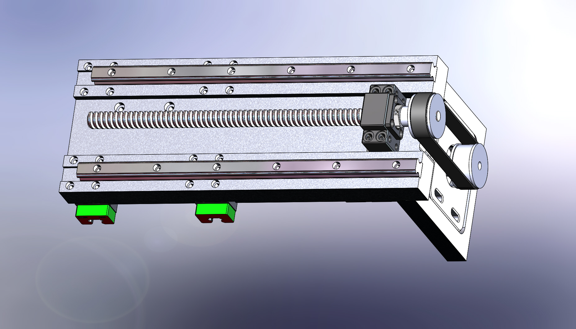

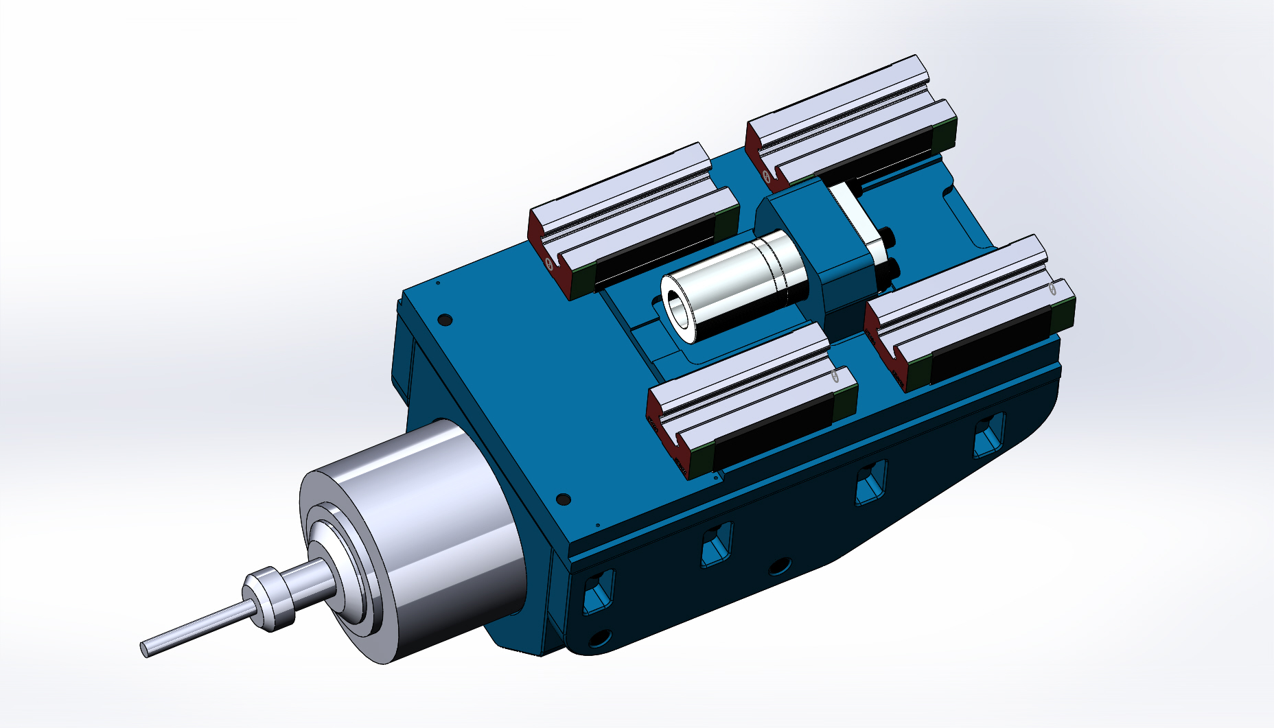

А можешь показать плиты оси Z с "внутренней стороны - со стороны ШВП оси Z"? Интересно как там выборки сделаны.
Re: фрезерок по люминю 800х400х170 из профиля
Ок вечером покажу.
вот плита от старшей версии станка.
14.JPG (5418 просмотров) <a class='original' href='./download/file.php?id=70140&mode=view' target=_blank>Загрузить оригинал (495.03 КБ)</a>
15.JPG (5418 просмотров) <a class='original' href='./download/file.php?id=70141&mode=view' target=_blank>Загрузить оригинал (346.9 КБ)</a>
Сообщение trafbite »
А зачем в нижней части совсем снята треть поверхности?
Для защиты. Там крепится конец ленты.
trafbite
Сообщения: 920
Репутация: 28
frezeryga писал(а):Для защиты. Там крепится конец ленты.
Ааа, понял.

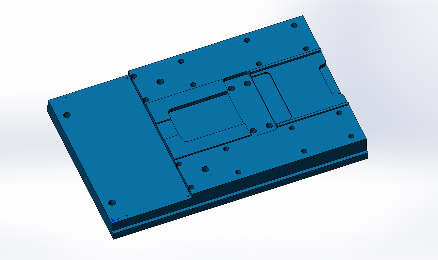

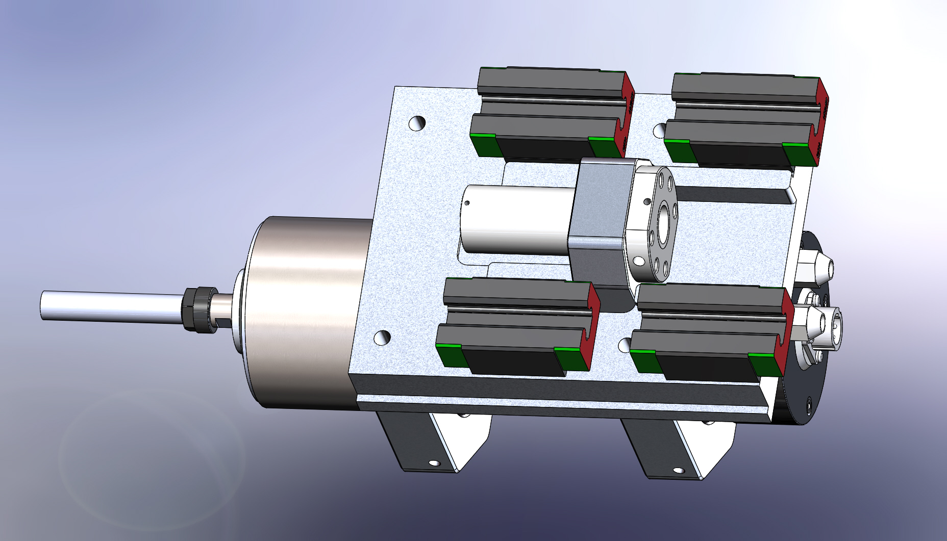

А можешь еще от младшей модели показать?
Я сейчас свою ось проектирую и у меня из-за 15 рельс приходится под BK10 много сяса выфрезеровывать, хочется посмотреть может я чего неправильно делаю.
Ок скину как дома появлюсь.
младший вариант.
15.JPG (5313 просмотров) <a class='original' href='./download/file.php?id=70213&mode=view' target=_blank>Загрузить оригинал (661.89 КБ)</a>
16.JPG (5313 просмотров) <a class='original' href='./download/file.php?id=70214&mode=view' target=_blank>Загрузить оригинал (794.54 КБ)</a>
trafbite
Сообщения: 920
Репутация: 28
Спасибо!
А какова общая толщина этой плиты и толщина именно в этом месте?
15.JPG (5216 просмотров) <a class='original' href='./download/file.php?id=70371&mode=view' target=_blank>Загрузить оригинал (139.04 КБ)</a>
самая толстая часть 29мм а тонкая 16.

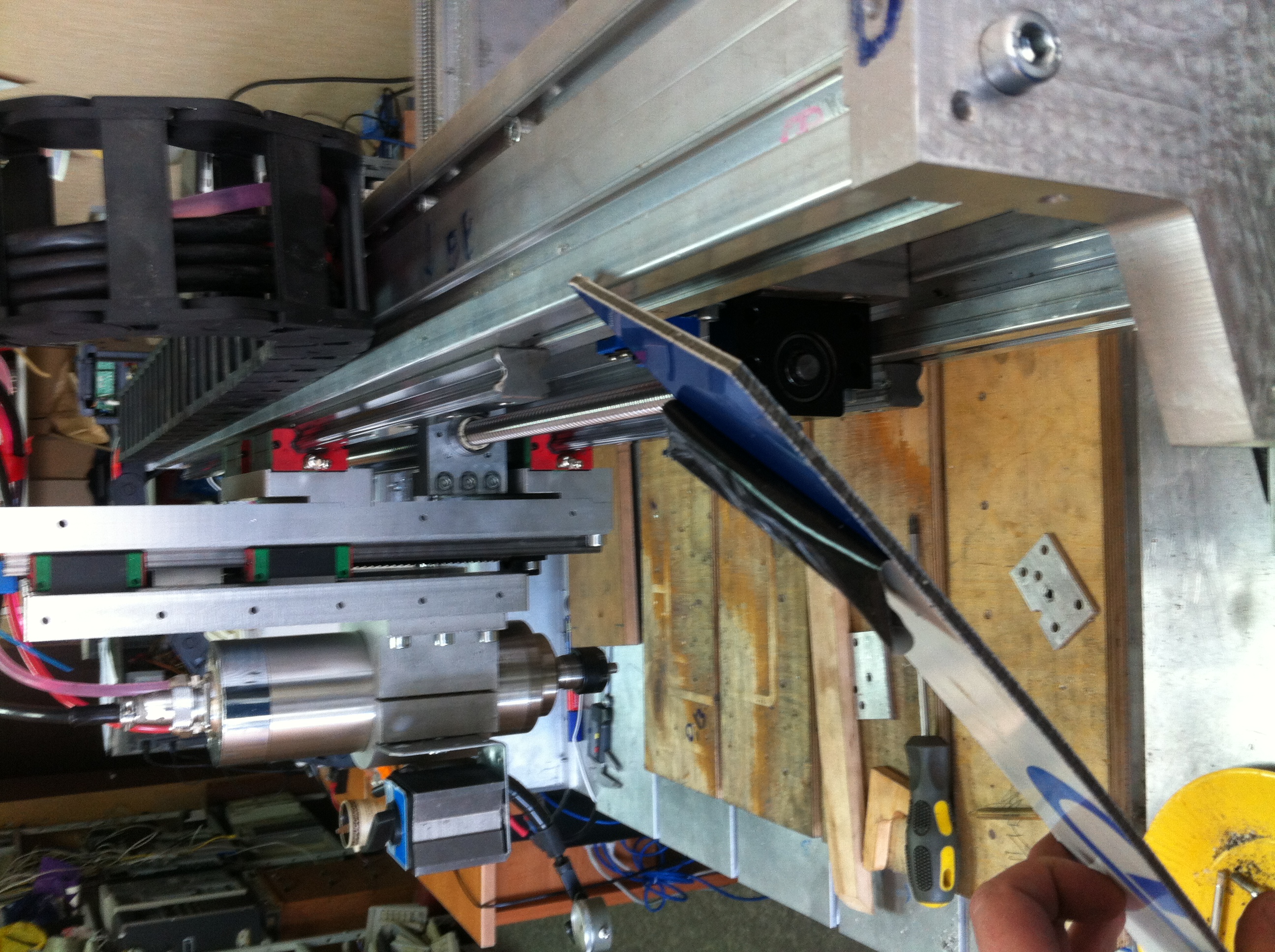

Константин23
Сообщения: 470
Репутация: 62
Откуда: Krasnodar
Сообщение Константин23 »
:thinking: Мужики,киньте ссылку на такую защиту
Я сделал графоподобный и пазы под 3 мм композит,как бюджетный вариант(знакомый из отходов пильнул)
На картинке вроде не дурно выглядит,но чую гимор ожидает.
Боковины под него делал специально.
В следующем хочу или гофру или ленту.
Уж простите((Никак не привыкну ,что балалайка так фото делает (5054 просмотра) <a class='original' href='./download/file.php?id=70728&mode=view' target=_blank>Загрузить оригинал (1.82 МБ)</a>
Сборка_Y_портал.jpg (5054 просмотра) <a class='original' href='./download/file.php?id=70729&mode=view' target=_blank>Загрузить оригинал (177.84 КБ)</a>
