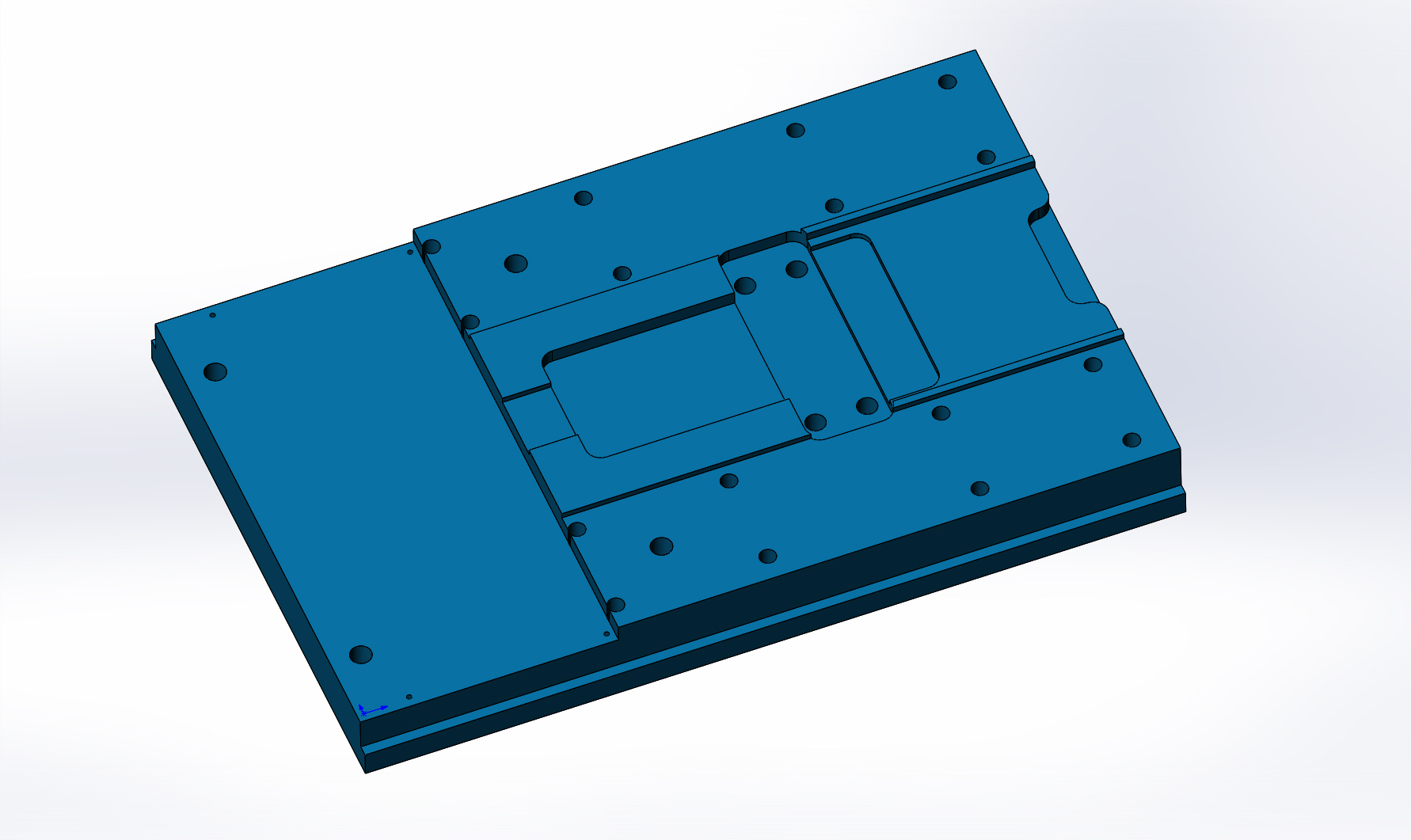

А можешь показать плиты оси Z с "внутренней стороны - со стороны ШВП оси Z"? Интересно как там выборки сделаны.

вот плита от старшей версии станка.
14.JPG (5730 просмотров) <a class='original' href='./download/file.php?id=70140&mode=view' target=_blank>Загрузить оригинал (495.03 КБ)</a>
15.JPG (5730 просмотров) <a class='original' href='./download/file.php?id=70141&mode=view' target=_blank>Загрузить оригинал (346.9 КБ)</a>

А зачем в нижней части совсем снята треть поверхности?
Re: фрезерок по люминю 800х400х170 из профиля
Для защиты. Там крепится конец ленты.

А можешь еще от младшей модели показать?
Я сейчас свою ось проектирую и у меня из-за 15 рельс приходится под BK10 много сяса выфрезеровывать, хочется посмотреть может я чего неправильно делаю.

младший вариант.
15.JPG (5625 просмотров) <a class='original' href='./download/file.php?id=70213&mode=view' target=_blank>Загрузить оригинал (661.89 КБ)</a>
16.JPG (5625 просмотров) <a class='original' href='./download/file.php?id=70214&mode=view' target=_blank>Загрузить оригинал (794.54 КБ)</a>

А какова общая толщина этой плиты и толщина именно в этом месте?
15.JPG (5528 просмотров) <a class='original' href='./download/file.php?id=70371&mode=view' target=_blank>Загрузить оригинал (139.04 КБ)</a>
самая толстая часть 29мм а тонкая 16.
