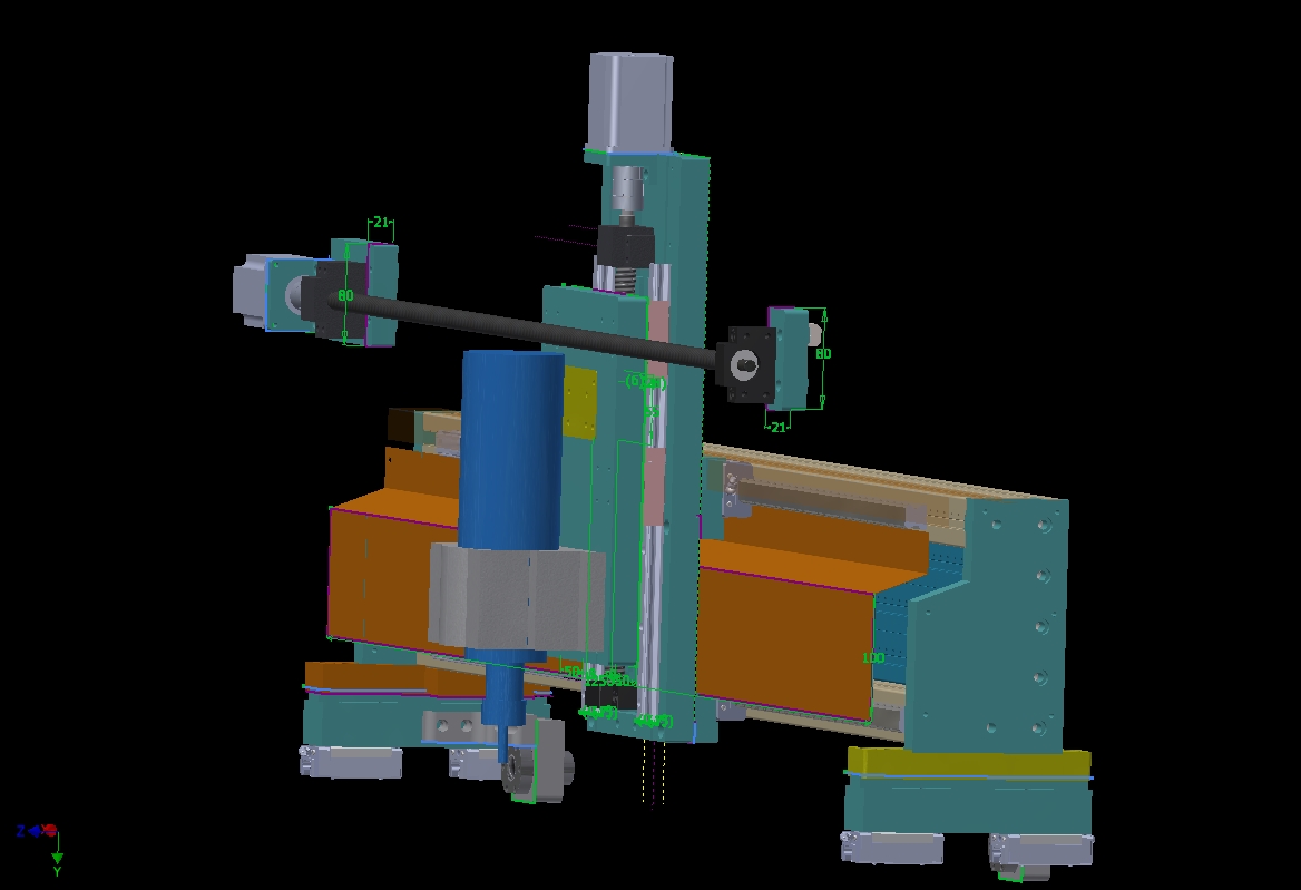

А как вместо дюралевых профилей если заложить проф трубу толстостенную?
Слабее будет? Или кривые?
Re: фрезерок по люминю 800х400х170 из профиля
нормально будет. но фрезеровать базы обязательно.

frezeryga писал(а):Комплектующие: использован 20й типоразмер рельс и швп
А не загон ли на подиумы 20-ые винты ставить? Два винта по 16 мм, получается 32 мм. Да ещё два движка.
Или такой выбор из-за длины винтов?
Фердинанд Порше
Изза длинны и жесткости.
Darxton
Сообщения: 2036
Репутация: 623
Сообщение Darxton »
по цветмету надо 20 минимум. жесткость зависит от сечения, а то убывает в квадрате от диаметра. Чтобы в плане растяжимости получить эквивалент винта 32 мм, нужно 4 винта по 16 мм. 2 по 16 дадут всего лишь аналог "винта" 22.5 мм. А вот рельсы бы я даже 25 поставил, для принципа "равнохреновости", иначе тут рельсы становятся явно слабым местом.
Как показывает практика слабое место будет швп даже при 15 рельсе и 20 винте.
